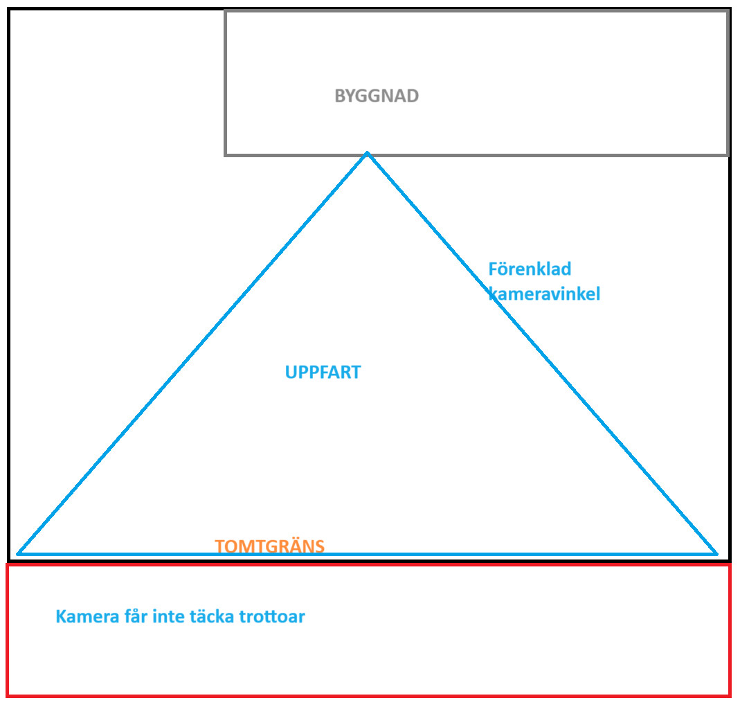

Har anledning att sätta kameror utomhus för övervakning av tomt. Huruvida det blir via larmbolaget eller eget vet jag inte ännu, men det finns ju regler. Kamera kommer troligen att sitta under husgavel c:a 4 meter upp och riktas ut mot gatan för att täcka den delen av tomten som finns på husets framsida med uppfart och liknande.
Givetvis uppstår ju då en utmaning med att begränsa kamerans vy till innanför tomtgränsen, då det inte finns staket eller sådant som skymmer mot trottoar. Man kan ju vinkla och ha sig, men är kamerorna så smarta att man kan begränsa deras synfält till en angiven yta?
  • Kameraövervakningens vinkel och synfält, med markering för tomtgräns samt varning om att kameran inte får täcka trottoaren utanför tomtgränsen.

Vissa kameror har funktionen att man beskär bevakningsområdet.

Vissa, men vilka i så fall... ?
Alla Unifikameror kan det. Kanske lite hög tröskel prismässigt bara

Hikvisions t.ex.

Ubiquiti, Reolink, Hikvision

Det brukar gå att maska i synfältet. Det enkla är att man ritar ut en svart/grå fyrkant. Då spelar den inte in på det området, och den går inte plocka bort i efterhand
Kameror från Arlo går också att maska av ytor solaninet ska filmas.
