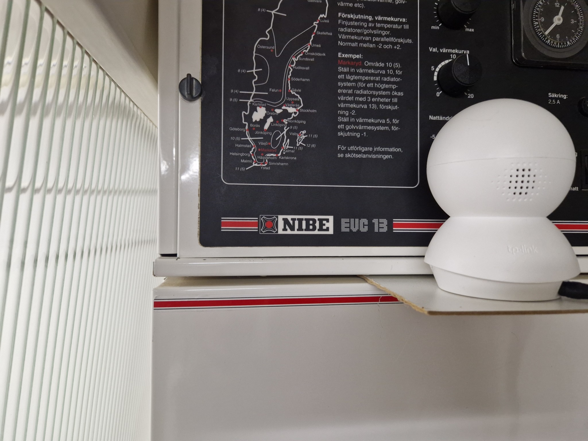

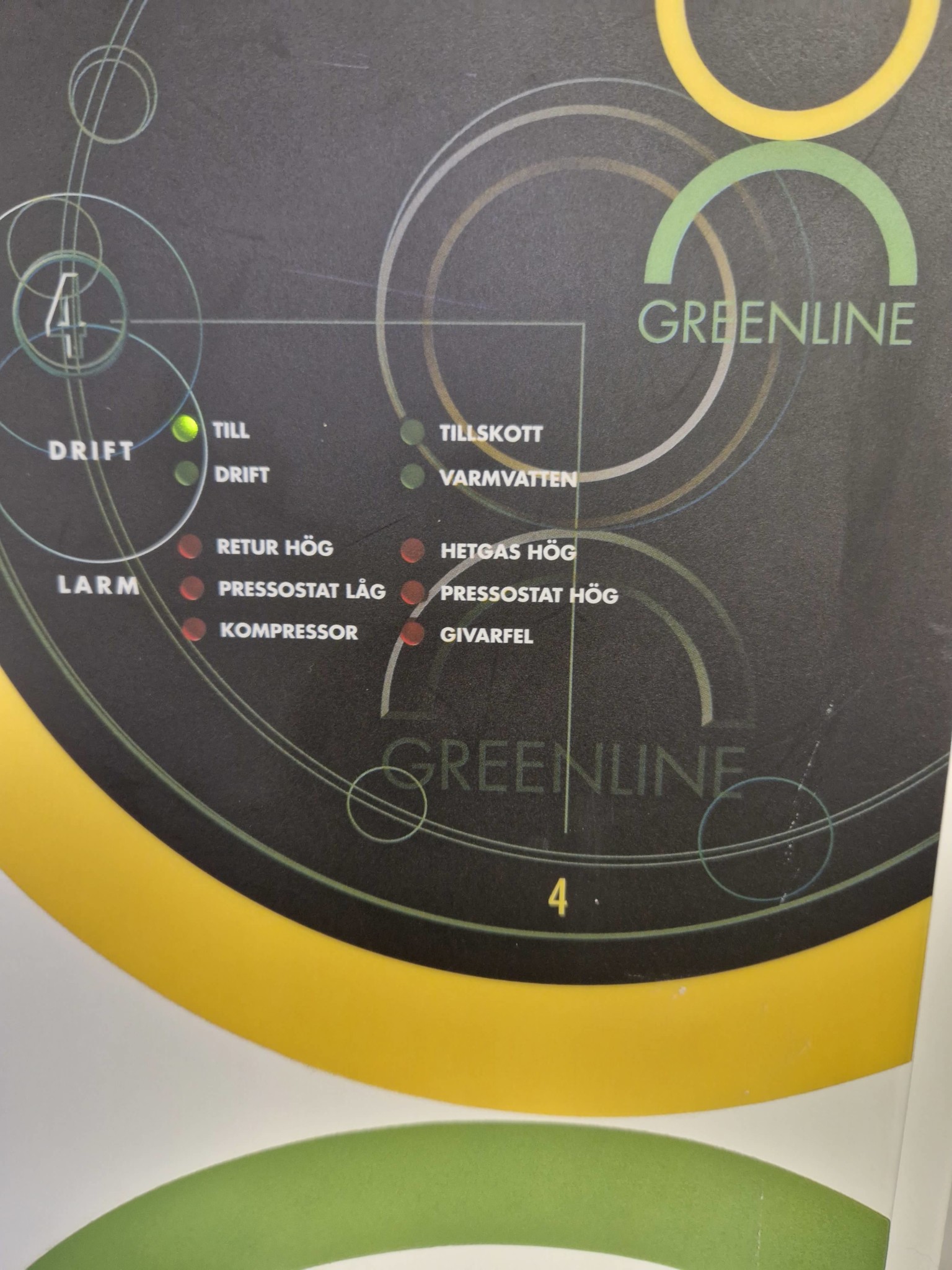

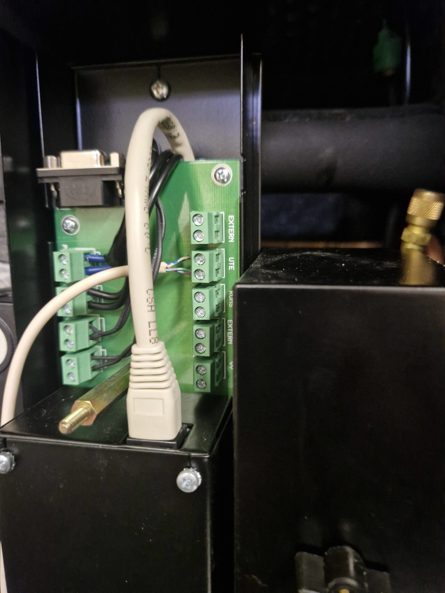

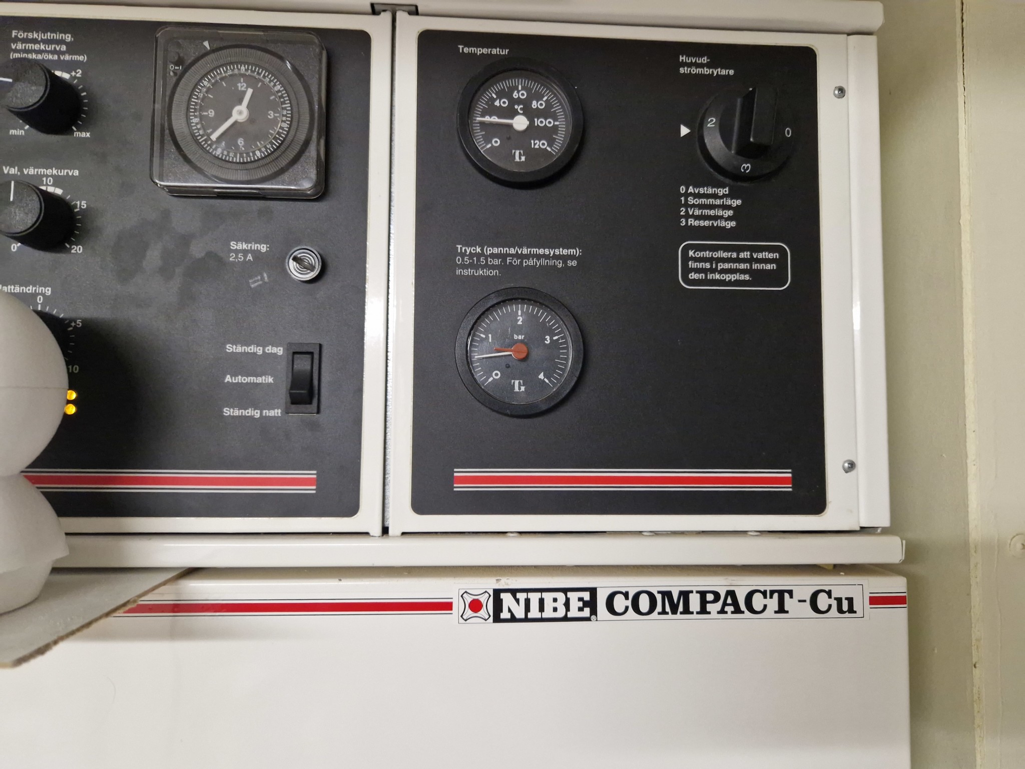

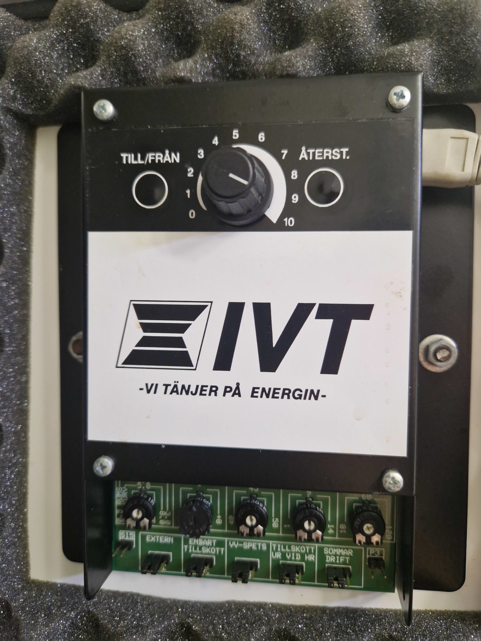

Förstår att det är rätt rörigt att förstå systemet så bifogar lite bilder:
Bild 1, 2. Nibe-del som innehåller varmvatten och elpatron samt kontrollpanel. (ignorera IP-kameran, den sitter bara där för att jag ska hålla koll på om elpatronen går)
Bild 3-5 IVT Bergvärmepump
När jag öppnar för att kontrollera hur givare dragits så ser jag att man parallelkopplat en sladd/givare från elpatronen (nibe) med utegivaren. Känns märkligt men det har fungerat i vintras. Däremot kanske det då inte blir någon felkod från en eventuell defekt utegivare eftersom det fortfarande kommer signal från nibedelen. Jag vet inte om signalen bara gäller om det behövs varmvatten.

Lustigt. Exakt så var det för oss också. Efter att vi bott i huset i något år hittade jag en dammig innegivare i en skrubb, som aldrig kopplats in under de drygt 20 år som gått sedan pumpen installerades.G g.kraft skrev:
Efter att ha kollat att givaren funkade (jämförde motstånd med en multimeter vid olika temp med den jag hade) så kollade jag manualen (kanske borde man börja där nästa gång
) Fanns en mikroskopisk liten ratt för parallellförskjutning innanför panelen. Vred den på max och kompressorn började tugga. Får justera ner och trimma in när vi börjar få lite mer värme i huset.
