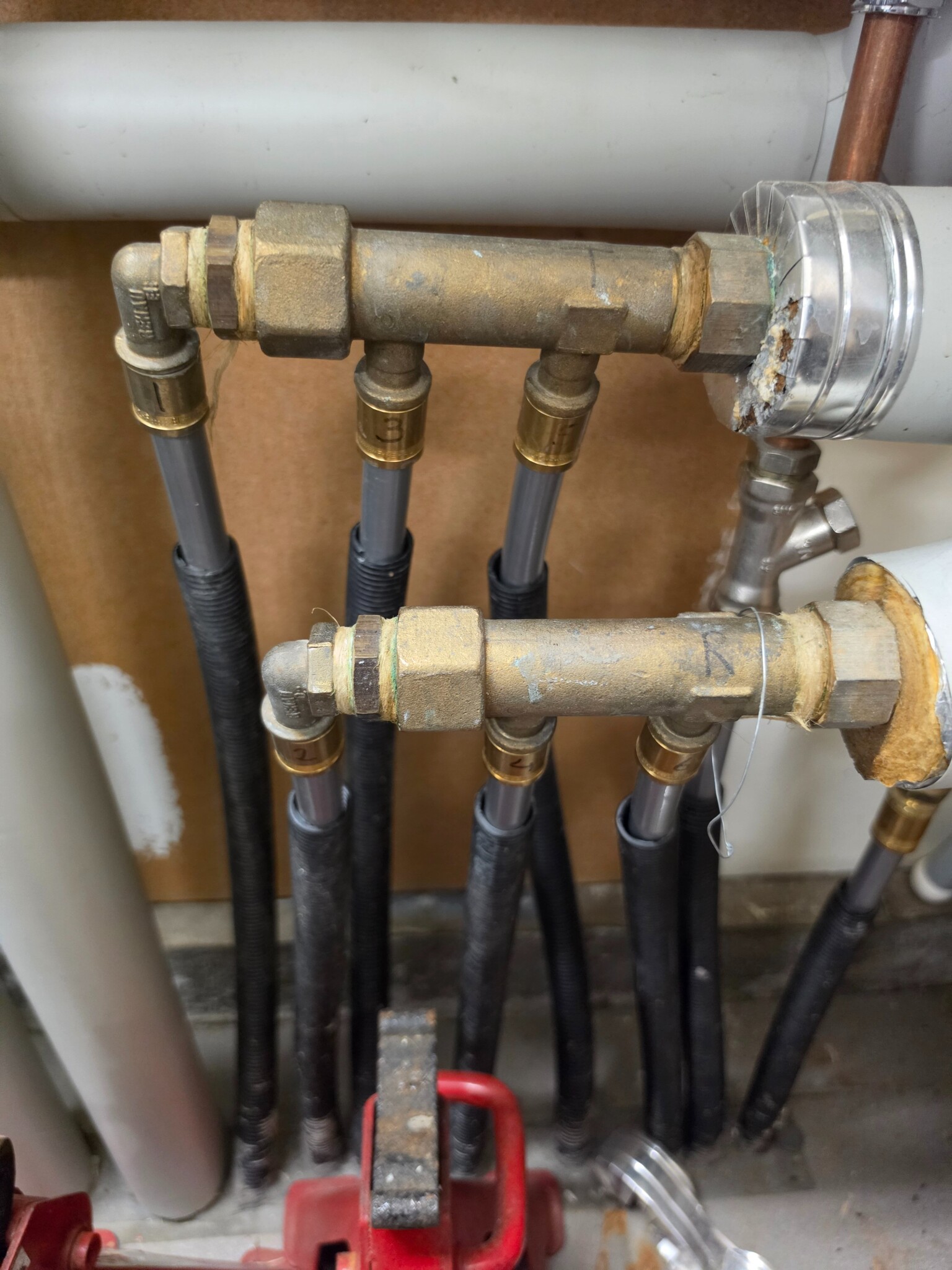

Har kört fast lite här hemma, tänkte kolla om någon ser vad det är jag missar innan jag ringer rörmokare..

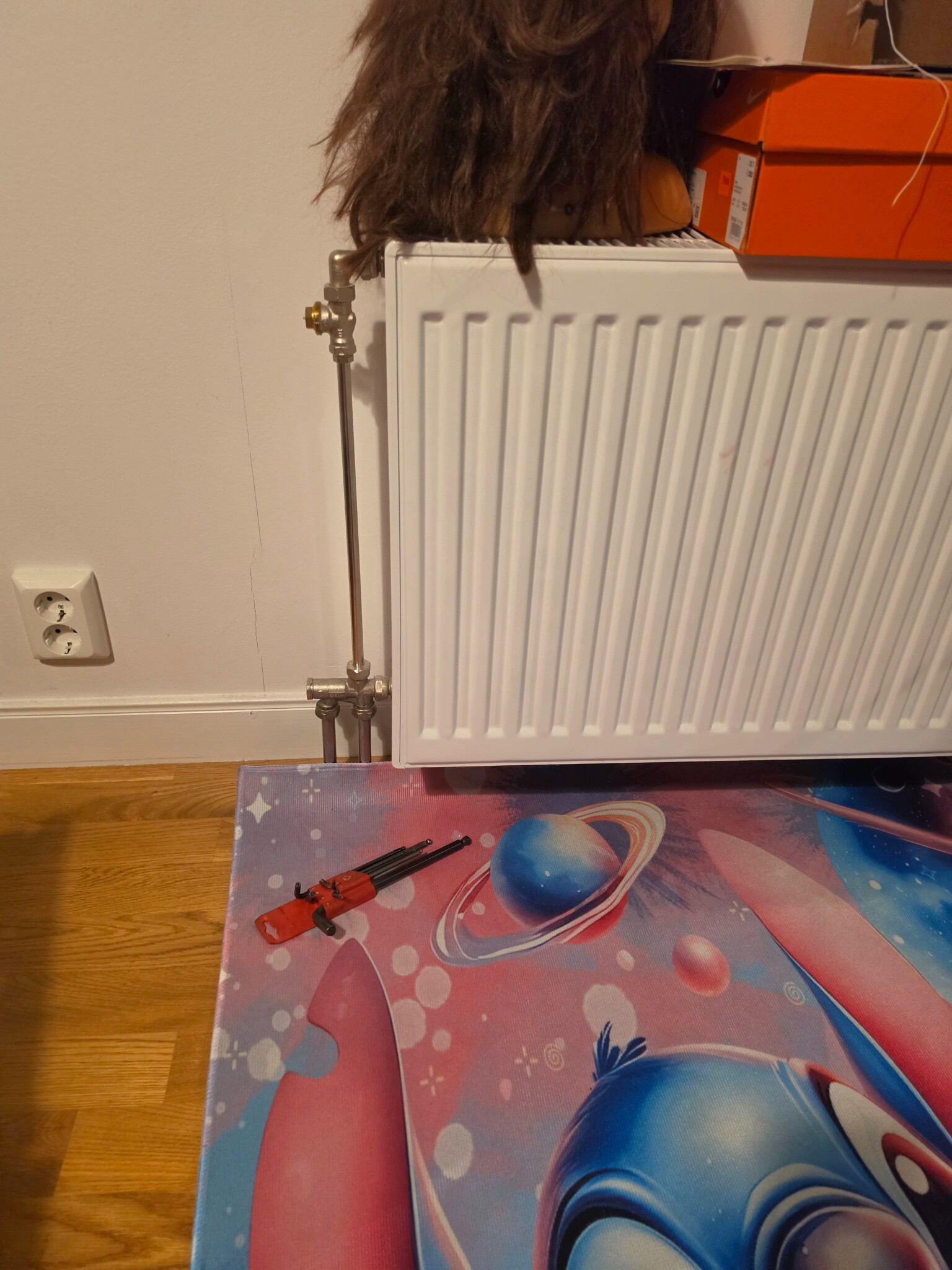

Har kommunalt fjärrvärme, golvvärme på nederplan, element på övervåning allt vattenburet. Nu när det börjar bli kallt märkte jag att 5 element som alla är på samma sida i huset är helt kalla. Tillröret är också kallt. Från fjärrvärmen är alla tillrör varma men returrör 6 är kallt.

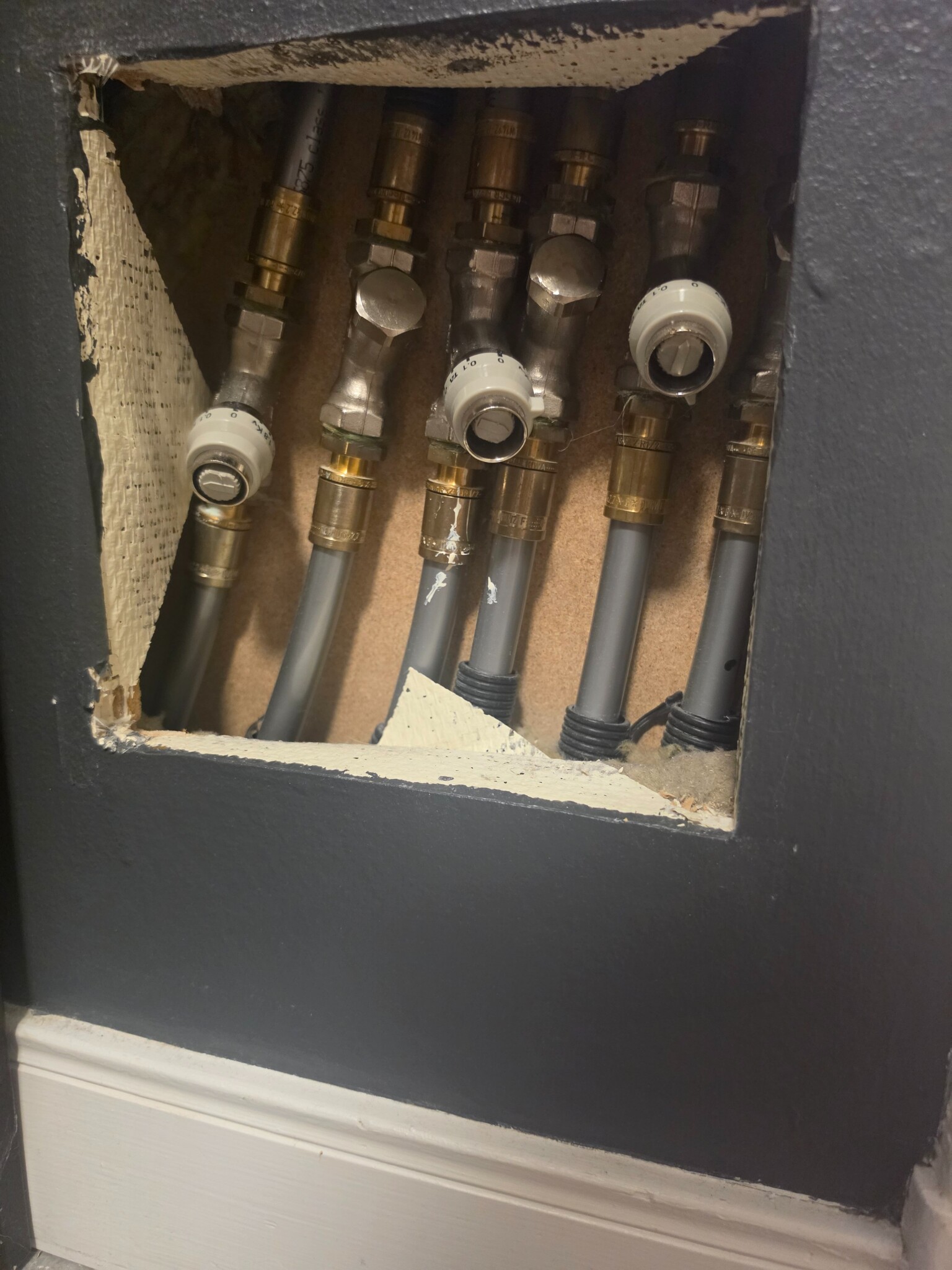

Finns en lucka i tvättstugan där rören går upp med bla strypventil på returen. Röret längst till vänster är både kallt på till och retur sidan.
Har stängt och öppnat strypventilrn. Vridit fram och tillbaka på den gråa ventilen och sen satt den på rätt kv värde igen och även bankat på kopplingen. Har satt alla element på den slingan på max utan att d3t händer något. Strypventilen på elementen på returröret är nästan max öppna.
Behöver man byta kopplingen i tvättstugan? Är det något simpelt som jag missar?
Första bilden fjärrvärmen, bild 2 och 3 rören till elementen bredvid fjärrvärmen, 4 är luckan i tvättstugan.

har du luftat elementen på övervåningen?Skulle nog börja där och se till att systemet är påfyllt.
2 saker som orsak. Luft i systemet på den delen eller att flödet stjäls från annan del, går det att öka på farten på cirkpumpen, maxa den som prov. Och ställ den i konstant tryck och inte i tryckstyrd.

Men nu börjar jag komma det hela närmre. Jag stängde av slinga 2 och 3 i tvättstugan. Då blev Tillröret kokhett omgående på första rörparet som var kallt, även returen.
Fel kv värden på de 2 andra rörparen? Cirkukstionspumlrn byttes förra året till autoversion, tidigare var det en statisk pump

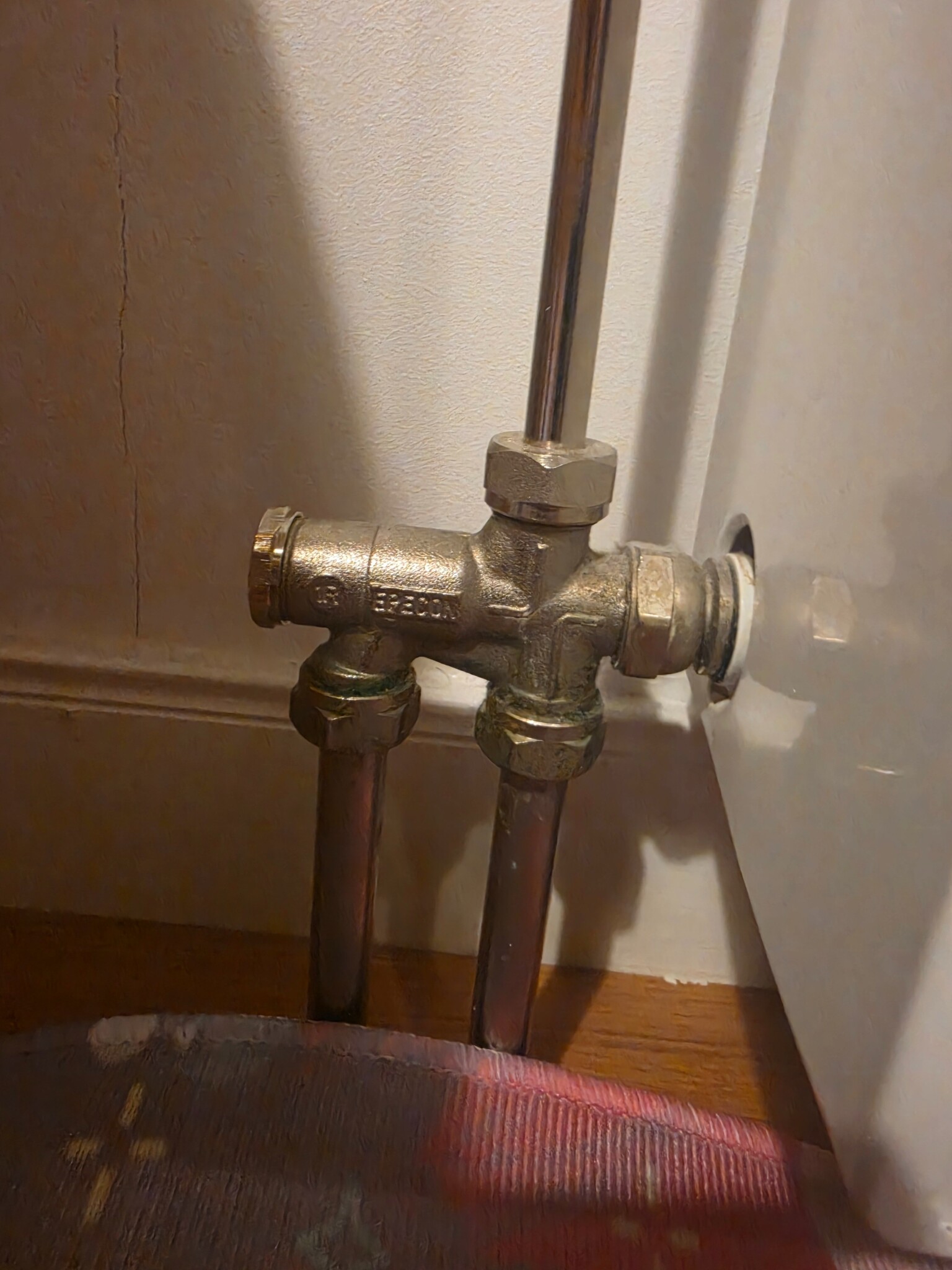

  • Vitt element vid en vägg ovanför ett färgglatt tecknat golvmatta med rymdmotiv. En röd verktygstång ligger på mattan.
  • Exponerade vattenrör och ventiler i en vägg, omgivna av svartmålade ytor och ett stycke borttagen väggbeklädnad.
Och kv ventilen sitter på returen märkte jag nu..
Det ser mer ut som att det är 1-rörs, hur äe det med rören vid golvet och är det varmt på rören vid nästa ellement osv. Ett foto närmare fördelningen nertill så att ev märkningar/figurer syns.

Ströp slinga 1 och 2 (visade det sig vara) och då blev slinga 3 kokhet. Strypventilen satt på Tillröret.
När jag återställde slinga 1 och 2 till sina kv värde märkte jag att slinga 2 ytterhylsa har rört på sig. Det gjorde att returen på slinga 2 i praktiken varit vidöppen. Justerade för den felaktiga ytterhylsa och vred ner kv ventilen motsvarande 45 grader på slinga 2 och nu blir alla 3 slingor varma.
Med stängd ventil hamnade slinga 2 kv ventil kl 3 när 0 värdet egentligen låg kl 12. Bilden är från innan. Nu vred jag ner den 45 grader för att kompensera för den felaktiga ytterhylsan.
