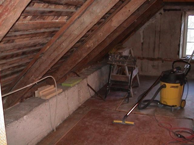

VI hade exakt samma problem i vårt (mycket äldre) hus.
I samband med renovering upptäckte vi att det blåste in på kattvinden ovanför köket, ner i innertaket och ut i skåpen. Dessutom gick vinden genom hela innertaket till kattvinden på andra sidan och vidare ut i det fria.
Just nu är hela vinden ovanför köket utblåst, kattvindarna är borta och köket är varmt och gott trots att vinden inte är uppvärmd och mellanbjälklaget oisolerat.

Huset är gammalt som sagt, byggt 1909 med tjock kalkstensväggar och nyare pålttak lagt på gammal spån.
Vinden kom in mellan ovansidan av stenmurarna och plåttaket, gick ner i springorna mellan de gamla golvbrädorna på kattvinden och rakt ner i skafferiet. Dessutom fortsatte som sagt en hel del i mellanbjälklaget till andra sidan och gick ut via golvbrädorna och kattvinden där. Detta medförde naturligtvis att taket i köket blev iskallt.
I samband med att vi renoverar så blåser vi som sagt ut hela vinden. Kattvindarna är borta och hela utrymmet får vindavvisare (luftspalt), ny isolering, fuktspärr, gips osv. Detta jobb har bara halvfärdigt eftersom det skall byggas kupor också, men skillnaden är som sagt ändå dramatisk.
Det gäller alltså att få det tätt, dock inte FÖR tätt i ett gammalt hus där konstruktionen förutsätter självdrag.
Hittade faktiskt en bild tagen efter att vi blåst ut kattvindarna och de gamla rummen. Köket ligger alltså under detta utrymme. Skafferiet ligger i princip under sågbocken mitt i bilden.

Nej, vindavvisaren är en luftspalt i form av oljehärdade masoniteskivor mellan det gamla spåntaket och den nya isoleringen mellan takstolarna. Luftspalten leder vinden som tränger in genom taket uppåt mot nocken och ut.
Vi kommer att lämna murarna exponerade, så det blir ett visst tätningsproblem mellan dem och gipsskivorna som skall sitta i taket, men vi hoppas lösa det med någon form av elastisk fogmassa.
Sorry om jag är frågvis men vill bara försäkra mig om att jag förstår dig rätt. Sätter du masoniteskivorna direkt mot eller med distans mot de nuvarande taket mellan takstolarna, sedan isolering direkt mot masoniten och ytterligare materiel mot isoleringen (för att hålla isoleringen på plats så det inte ramlar ner)?
Precis. Distanserna ca 25 mm höga syns faktiskt på bilden! Sedan skruvades masoniten mot dessa.
Nästa steg blev tvärsgående glespanel 1x4" med 400 mm c-c på något påbyggda takstolar. Mellan denna och masoniten isolerade vi med 190 mm stenull. Sedan ångspärr och gips.
