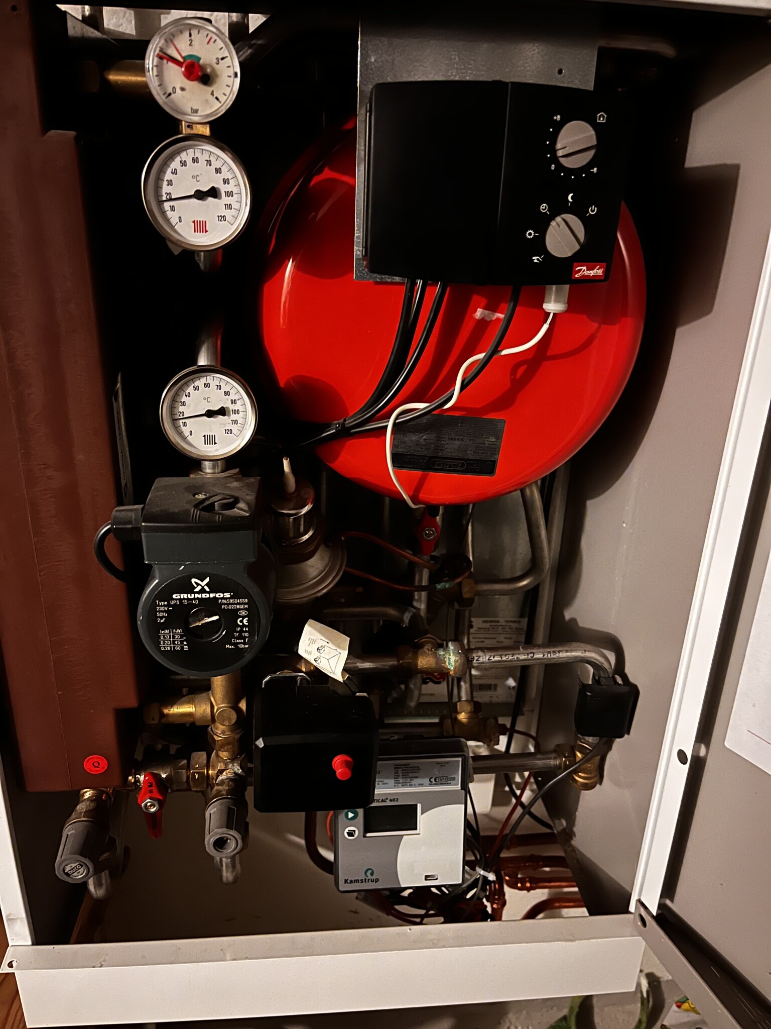

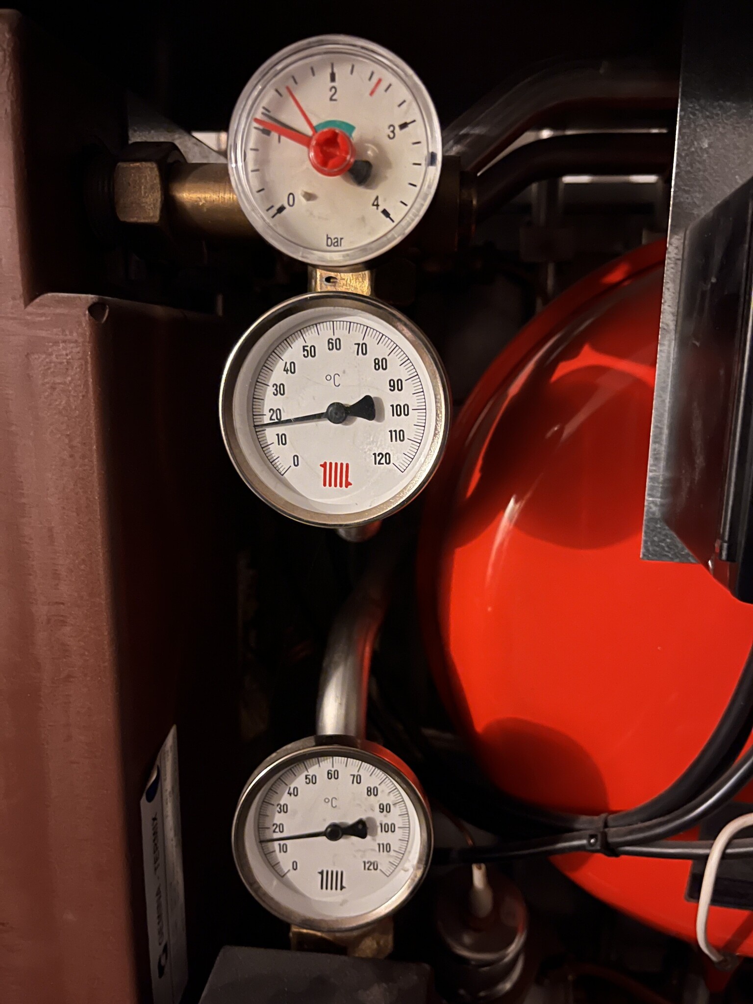

Nu när temperaturen smyger nedåt blir det ju självklart kallare inne. Jag har justerat upp på fjärrvärmecentralen, kollat trycket i systemet, ”motionerat” termostaterna, justerat kurvan men tycker inte att något element i huset blir varmt. Ut/intemp radiatorer, är inte 15 grader lite lågt? Är 7 grader ute och varmare än så inne förstås men påtagligt kyligt, särskilt på ovanvåningen. Finns det något jag har missat? Annars får jag nog kontakta fjärrvärmeleverantören för en koll.

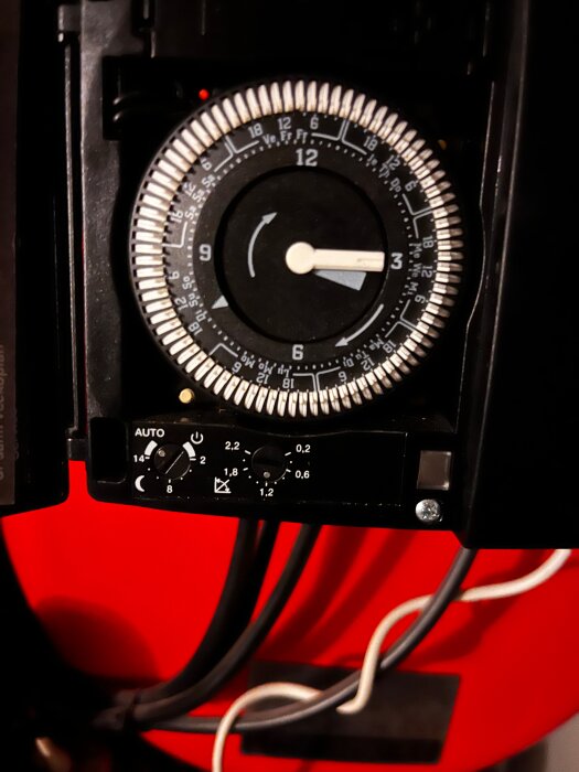

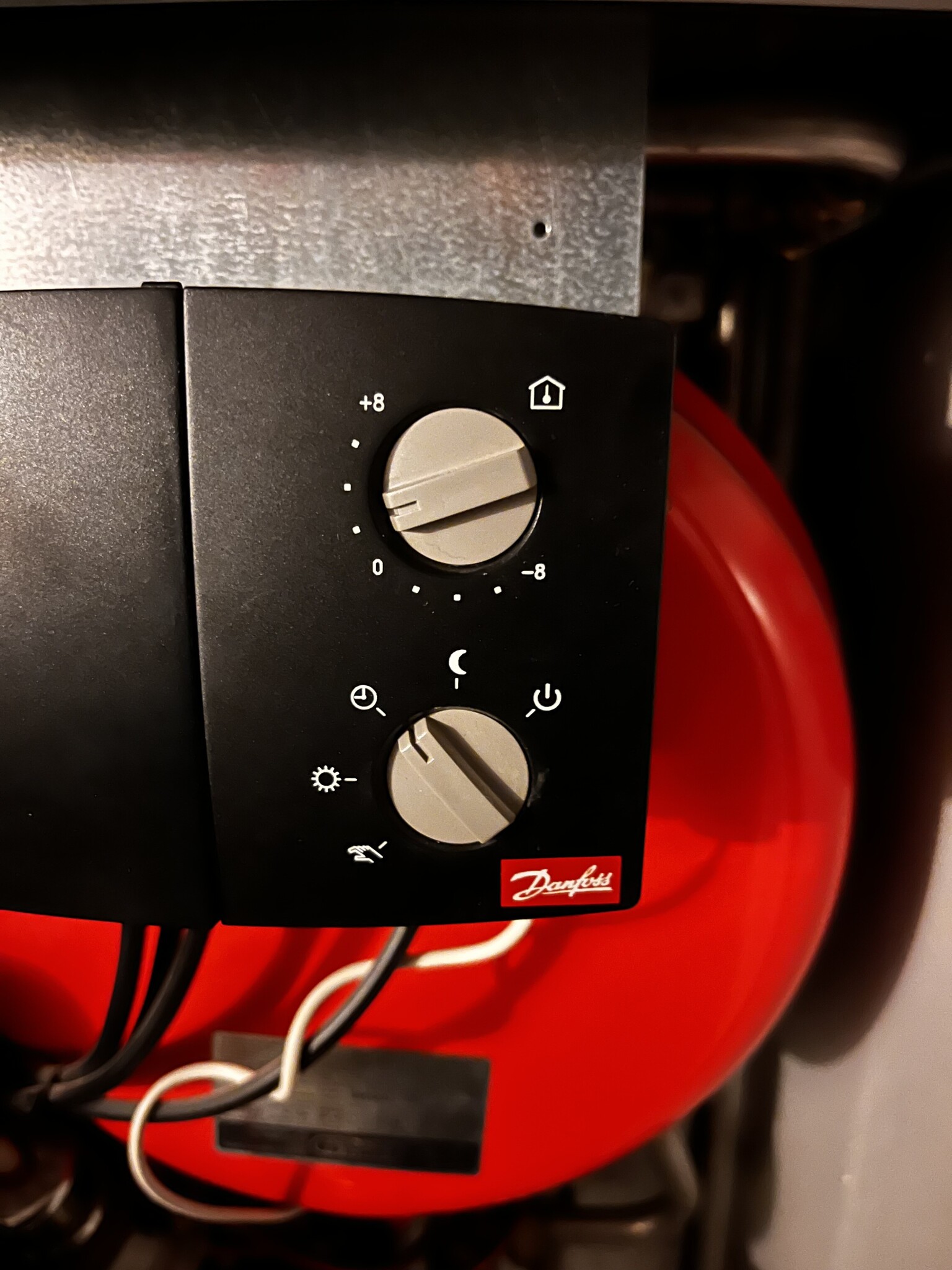

Vrid vredet från klocka till solen och se vad som händer. det med nattsäkning kan ställa tillden, oavsett om inga ryttare är på uret.
Öppna även luckan och se vad kurvan står på, ca 1,5 - 1,6 brukar det vara på den centralen

Kurvan står på 1,2 det brukar räcka, lite beroende på var i landet huset är.
Vi hade vår ställd på 0,8 när vi hade den reglercentralen, bor längs Kalmarsund.

Går cirkulationspumpen?
Är röret/ventilen som nedre svarta lådan med röd knapp (strax över energimätaren) varmt (kan vara jättevarmt)?
Provade ”solen” gårdagsdygnet och märkte ingen skillnad tyvärr. Kurvan justerade jag till 1.2 i morse.

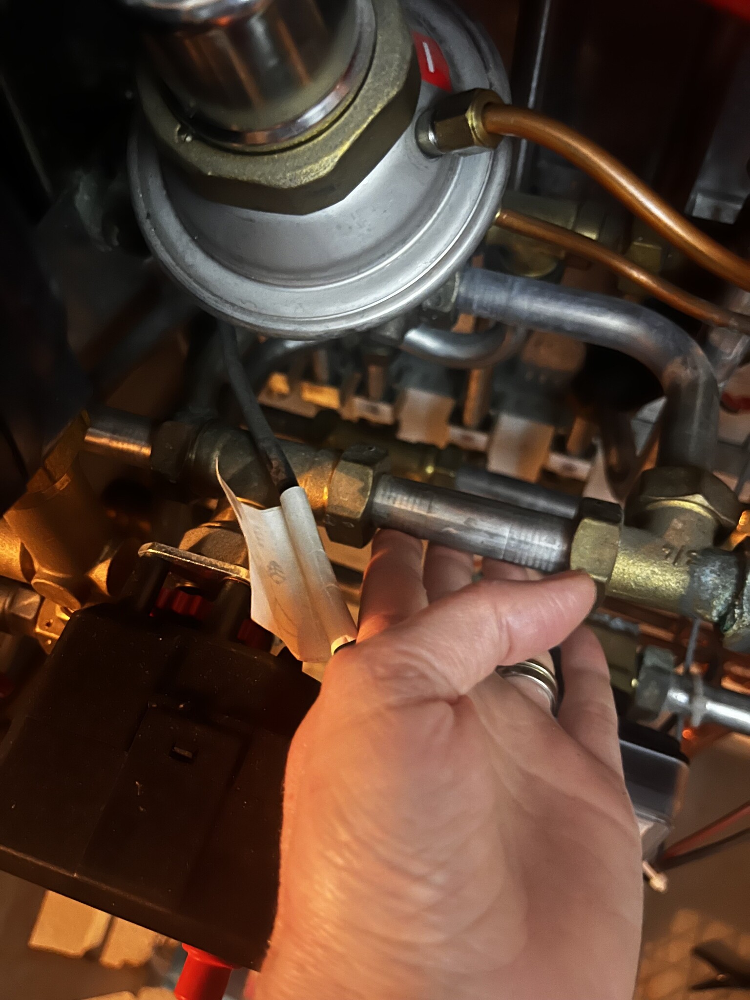

Röret jag håller på är inte varmt. Känns som att det strömmar genom det när centralen ”knäpper till” (ett relä?) se gärna videon, kanske hörs där. Knäpper till med några sekunders mellanrum.
Någon LED-indikator ser jag inte innanför luckan, kanske inte lyser alls då. Är det den lilla svarta kvadraten till höger nedom uret?
Höj till 1,6 och prova, låt + 8 / - 8 vara som den är nu, blir det för varmt sänk 1 streck för kaltt öka 1 streck.
För varje ändring får du vänta ett dygn, så husets värme blir stabilt.
Testar det 👍 Tack!
Lampan är i nedre högra hörnet, precis ovanför skruven.
Så som programvredet står så lyser lampan bara när reglercentralen vill höja/sänka framledningstemperaturen.
För att kontrollera reglercentralen och givarna så måste programvredet vridas till "hand".
Då är ställdonet/ventilen stängd.
Det kan eventuellt vara relät som styr cirkulationspumpen som klickar.

Jag provade att vrida till hand men lyste inte då heller vilket jag antar antyder problem.
Att ställdonet/ventilen är stängd, vad innebär det?
Känns som sagt som att när det klickar till (slår på) så strömmar det genom röret men några sekunder senare slår det ifrån. Innebär det att cirkulationspumpen inte slår igång som den ska?
Tänds inte lampan efter fem sekunder så är det fel på reglercentralen och/eller är inte framledningsgivaren ansluten. Ja det kan hända att PT1000-givaren går sönder (extremt ovanligt) eller att den är dåligt ansluten, men mest troligt att reglercentralen har gått sönder.
Att ställdonet/ventilen är stängd betyder att det inte går något fjärrvärmevatten genom värmeväxlaren.
Man kan manuellt ställa ställdonet i valfritt läge, exakt hur man gör beror på vilket ställdon det är.
Det kan vara en knapp "undertill" som ska tryckas in för att sedan vrida på röda knappen på "ovansidan".
Om det är relät för styrning av cirkulationspumpen som klickar så står cirkulationspumpen stilla.
Genom att skruva loss skruven under luckan så kan man ta bort reglercentralen från bottenplattan så att det går att koppla om så att cirkulationspumpen går hela tiden.

Du mådte vrida - 8 och + 8 till max min i handläge, för att se om ställdonet fungerar som det ska. Ca 90 sek för vridning 90 grader.
Vad står det för spänning på ställdonet, 220 V eller 24 V.
Det är inte fel att dubbelkolla reglercentralen genom att vrida parallellförskjutningen till +8 respektive -8.
Men eftersom lampan på reglercentralen inte tänder upp när programvredet ställs i "hand" så fallerar reglercentralens självtest, antingen är själva reglercentralen trasig eller så saknas framledningsgivaren.
Sen ska lampan lysa konstant om framledningstemperaturen är i neutalzon när programvredet står i någon av de fyra andra positionerna. När framledningstemperaturen är utanför neutralzon så ska den blinka (slockna) återkommande två eller tre gånger beroende på om framledningstemperaturen är under eller över neutralzonen.
Allt enligt manualen,
