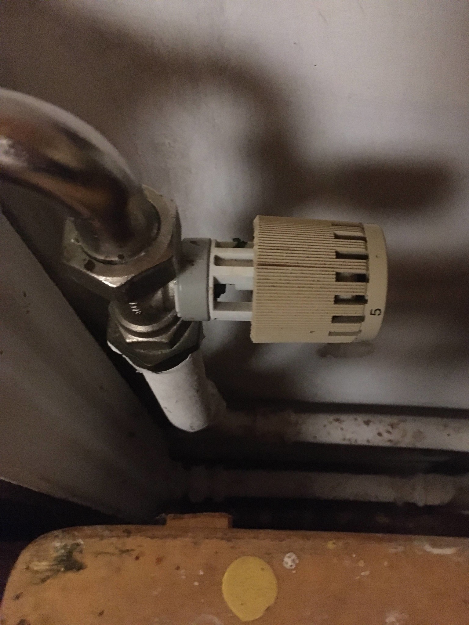

Jonna: Har du termostater på elementen? Om de stänger så får du det fenomenet.
Nopp urgamla element med urgamla termostater som bara går att öppna och stänga med
Har du termostater eller inte?
Sånna här har jag alltså
  • Termostatventil på ett element med numrerad inställningsratt och ansluten kopparrör.
Hm men det där en termostat.Men tvivlar på att dom kan stänga så mycket.Men när temperaturen sjunker är du säker på att kompressorn går då.
Det är en termostat. Jag har samma modell. De stryper flödet när temperaturen är lagom i rummet. Då blir radiatorn kall i botten. Stänger den helt blir hela elementet kallt.
Men det händer bara när shunten står halvöppen! Och det är alla element även dom utan! Och det har aldrig hänt förut även när det varit 25+ i rummet
En termostat som läcker/trasig fyller ingen funktion då kan man lika bra vara utan.
