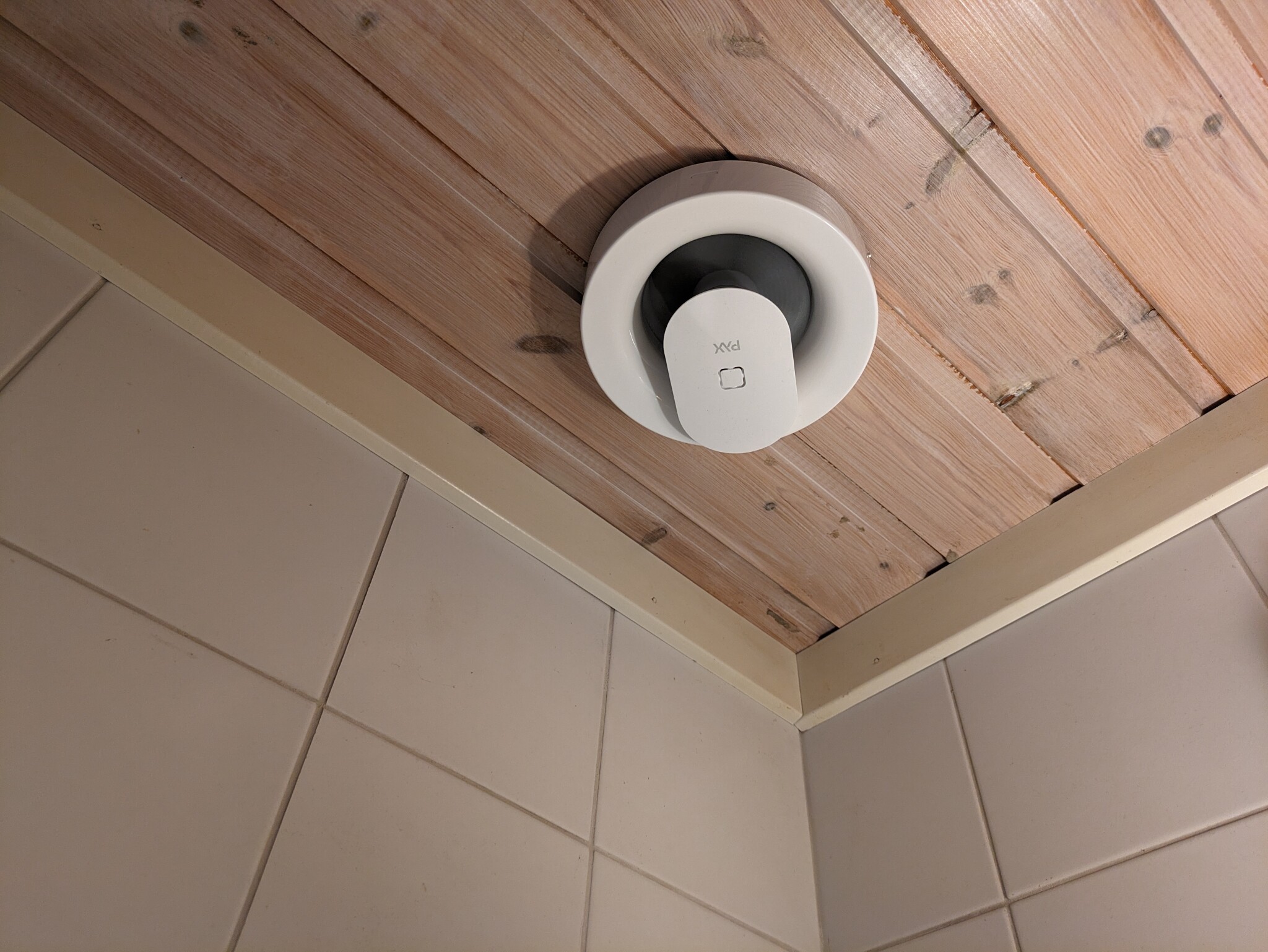

En liten uppdatering för skojs skull
Efter ett halvårs bevakning på Prisjakt sjönk aldrig priset på Caliman, så jag tänkte att jag köper väl en ändå. Åker till Bauhaus och kom på att dom hade prisgaranti. Visar upp att Clas Ohlson har den för femtio spänn billigare. Då fick jag prisskillnaden samt 12% rabatt vilket landade på 1250 istället för 1500. Oerhört trevligt 🤓
Fick upp den idag och den är verkligen tyst. Har inställd grundventilation vilket jag tror är bra för huset.
Takmonterad ventilation i träklädd hörna med kakelvägg. Modern, enkel design.
