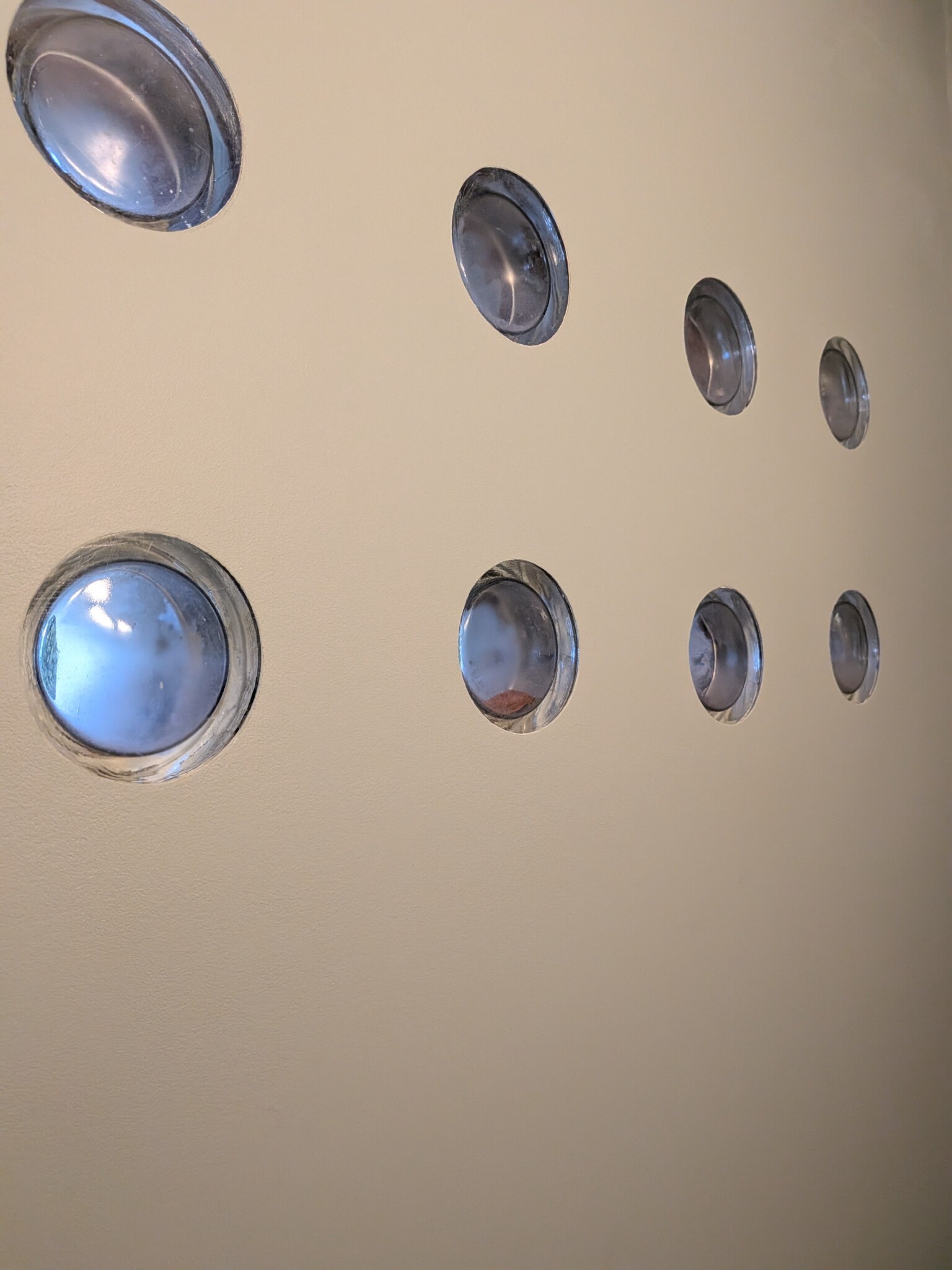

Bor i ett hus från 1957 som har små runda fönster på toaletten (se bilder). Både fönster och väggen runt dessa är väldigt kalla på vintern och gör hela rummet kallt. Vad kan man göra för att förbättra detta?
Elementet på toaletten sitter på en annan vägg.

Men det ser ju ut att vara enkelt glas, en ide kan ju vara att sätta ett till glas på utsidan så blir det ett luftrum emellan.

Tror du det räcker det att sätta typ plexiglas på utsidan av röret?
Plexiglas borde ju leda kyla sämre än riktigt glas så det borde inte vara sämre.
Har ni något förslag på material man kan sköta till själv i rätt storlek? Och hur hade ni fäst det?

Glas, skruv och plugg i fasaden.

Första frågan borde vara om du vill ha kvar det där lilla ljusinsläppet?
Ett alternativ är att lägga in led innanför varje glasprisma, fylla på med isolering och täcka allting på utsidan med något.
Du kan ju köpa en akrylat eller plexiglaskiva och fästa över alla 8 hålen och se om det blir något skillnad innan du påbörjar ett större projekt med att göra något som är snyggt.
Finns väl en risk att det blir kondens inuti om öppningar täpps till på utsidan. För det swr ut som tegelrör.

Tänkte på kondens jag med.
Ts - satsa hellre på akryl än plexi. Är lättare att bearbeta utan att det spricker.
Om 80*37cm räcker har IKEA ett hyllplan 'Utrusta' som borde fungera att täcka öppningarna med

Ett yttre glas bör göra stor skillnad.
För att prova effekten kan du trycka in isolering i dem på bekostnad av ljuset.
Kolla om någon vanlig glasburk har rätt diameter för att stoppa in i röret, kanske täta med en remsa skumgummi runt burken. Med botten utåt bör det inte se så tokigt ut.

Lär ju bli en ganska bra köldbrygga av dedär rören med. Rören kyls ned och kylan leds in i innerväggen
