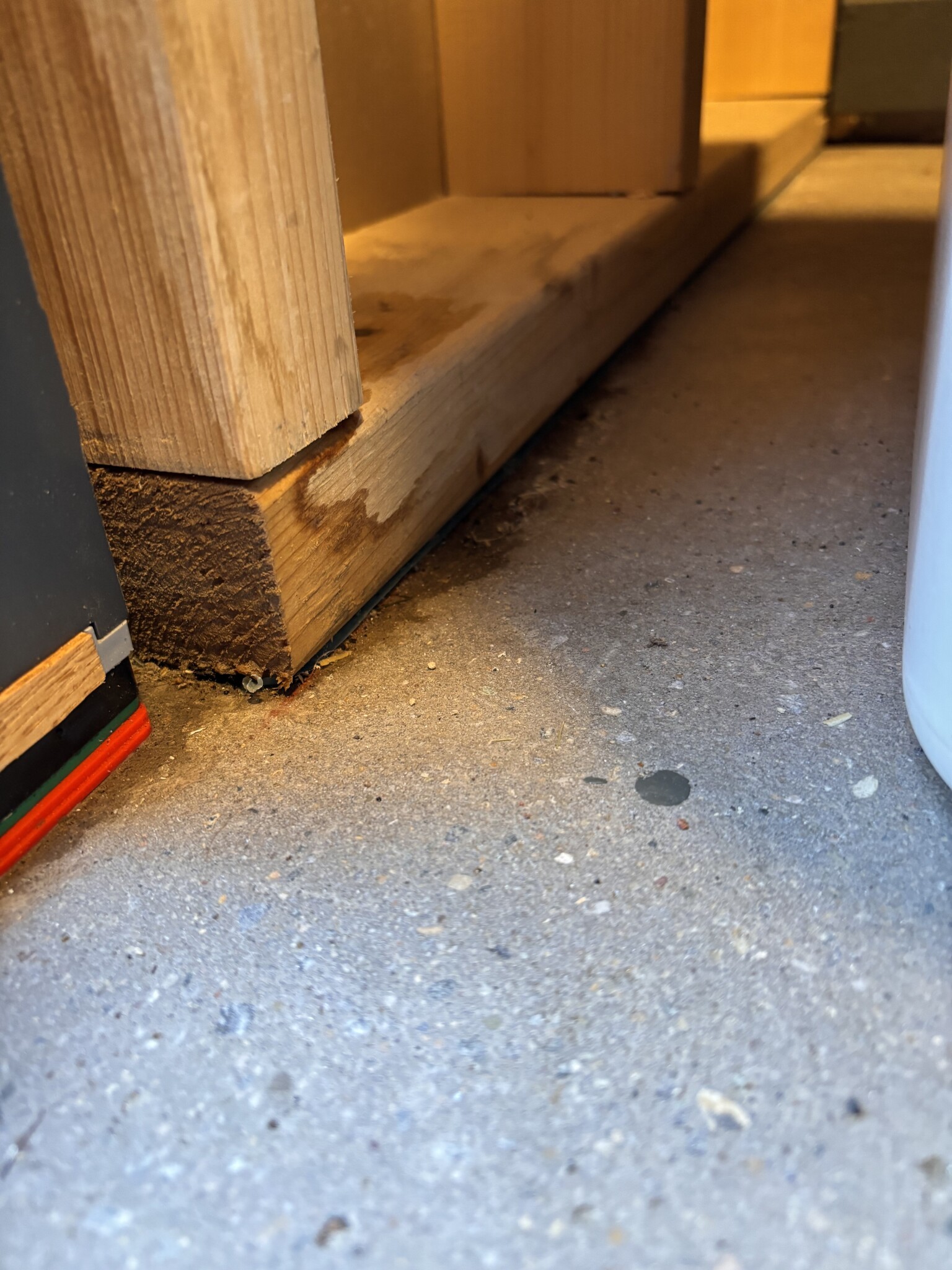

Det är hela långsidan där ventilen sitter. Dock värst vid ventilen såklart.Karrock skrev:
Kollat runt hela ytterväggen om det är på fler ställen? Trallen skulle kunna leda in vatten mot plattan, beroende på hur den konstruktions detaljen ser ut.
Annars, med stigande temperatur är plattan kallare än den fuktiga luften, och det kan kondensera. Egentligen inte konstigt.
Jag skulle undersöka hur trallens bärlina sitter i förhållande till kanten, och ställa tex en grund plastback under ventilen.
Håller med om att kondens kan bildas men inte så mycket som det är nu.

Finns tyvärr inge bra sätt att hålla ett kallförråd fritt från hög luftfuktighet .
Får lite samma i mitt kallförråd , men jag har makadam på golvet .
Under dörren (springan) tar sig uteluft in och gör makadamen fuktig .
Värme är det som hjälper .
