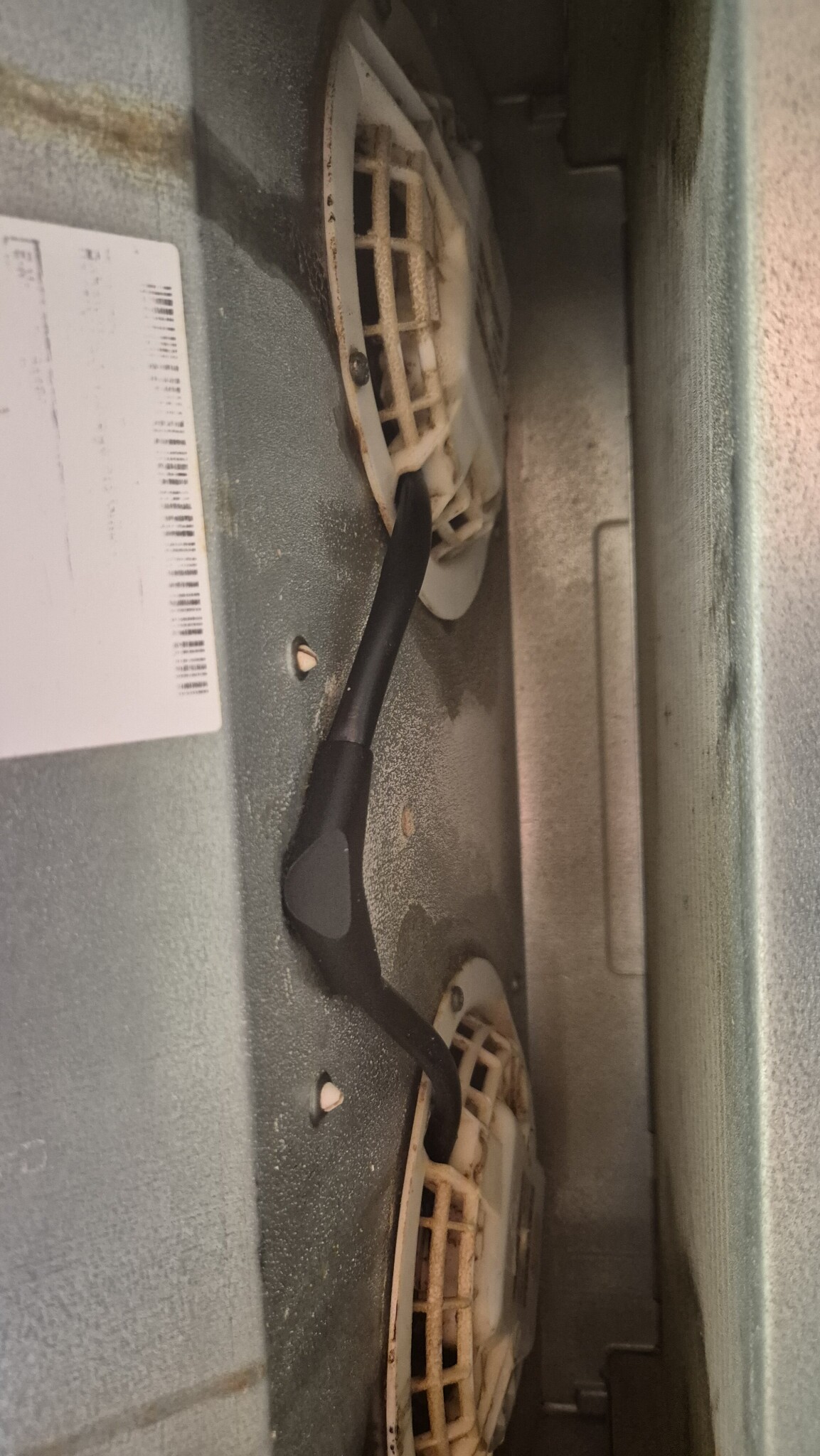

Hej, det forsar in kallluft från min köksfläkt. Jag ser inget kallrasskydd som jag kan komma åt utan det ser ut som.på bilden. Är det någon som vet hur man kan minska kalldraget? Nu har jag försökt tejpa för öppningarna som en provisorisk lösning.
Mvh Michael
  • Närbild av insidan på en köksfläkt med två fläktgaller och en sladd, delvist tejpad för att förhindra kalluftsinträngning.

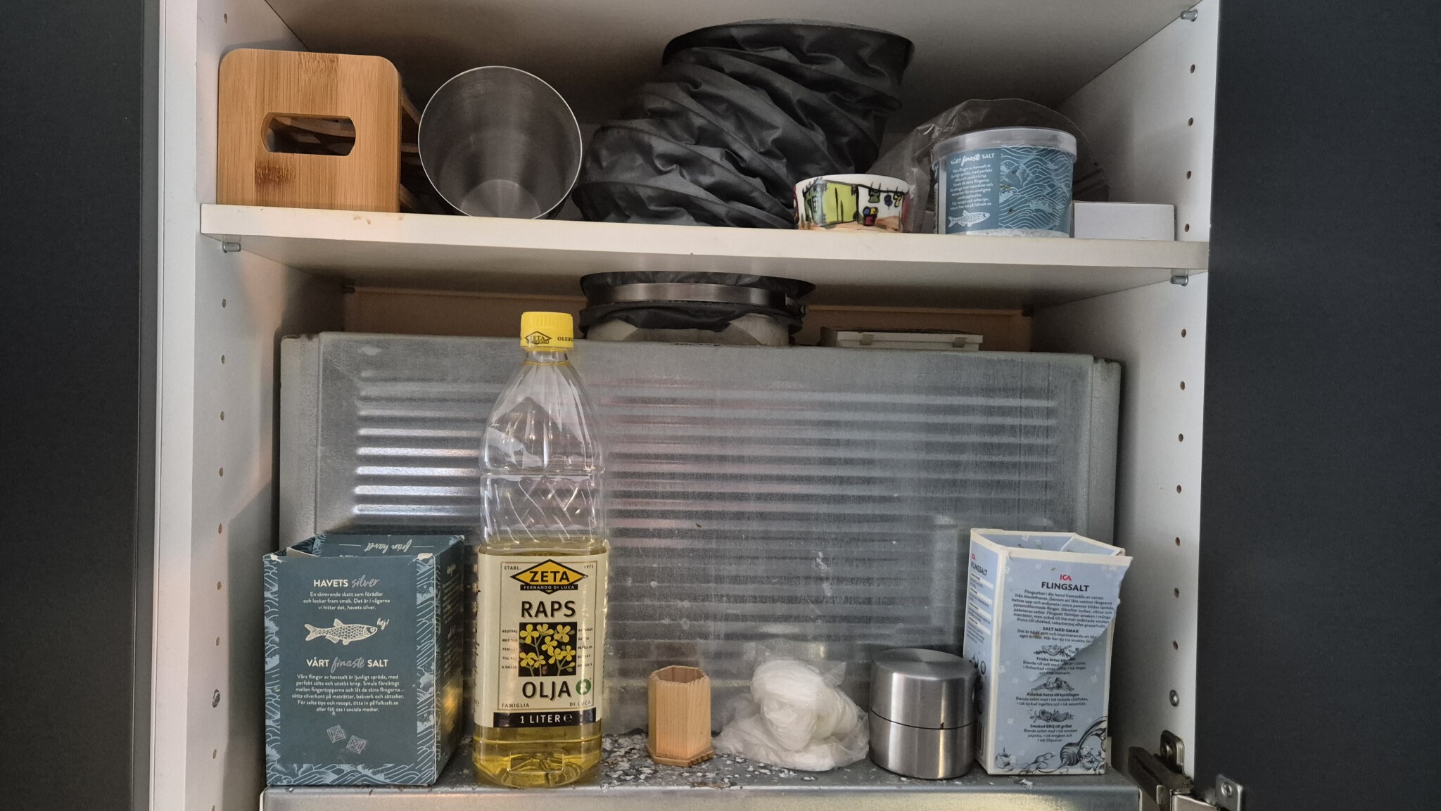

  • Överskåp med köksfläkt, rapsolja och diverse köksprodukter; synlig ventilation utan kallrasskydd, försök till tätning med tejp för att minska kalldrag.
Kallrasskyddet brukar sitta vid anslutningen till flexslangen.
BirgitS

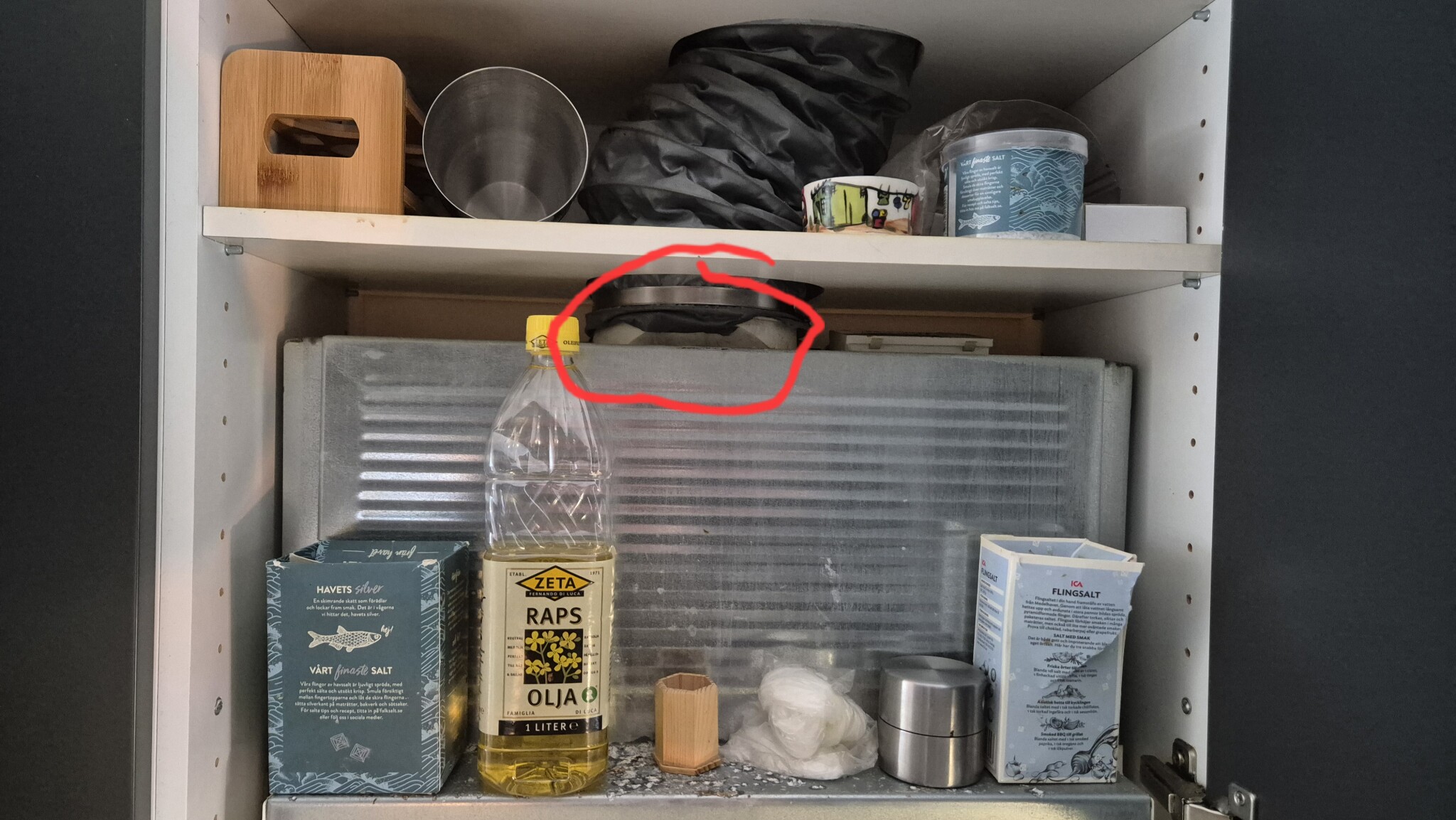

Tack så mycket. Ska jag alltså lossa där jag rödmarkerat och se om kallrasskyddet behöver åtgärdas?
  • Köksskåp med rödmarkerat område kring kallrasskydd ovanför köksventilation, omgiven av flaska rapsolja, salt och andra köksartiklar.
