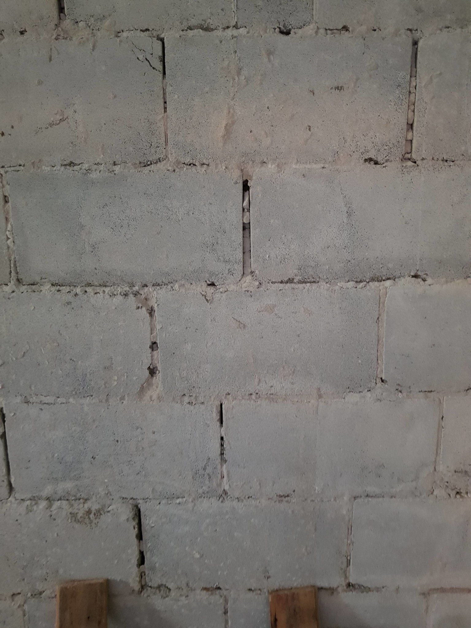

Vi ska fixa ett rum i källare men vet inte hur ska vi göra med väggar. Kalkrester ska skrapas bort och väggar ska grundas men sen då!? Är det betong, spackel eller något annat vi ska ha för at få så jämnt yta som möjligt? Sedan ska det bara målas. Tacksam för tips!
  • Ojämn källarvägg av betongblock med synliga kalkrester och behov av renovering.

skrapa av väggen, näta, putsa, måla med silikatfärg eller annan diffusionsöppen.
adzis
Någon får gärna rätta mig... Men enligt färgtillverkarna så är det med silikatfärg överdrivet. De menar att alla vanliga väggfärger är diffusionsöppna.
Teknos har någon färg speciellt för just källare, som inte är silikat, mer prisvänlig, och ska göra jobbet så som jag förstått det.
