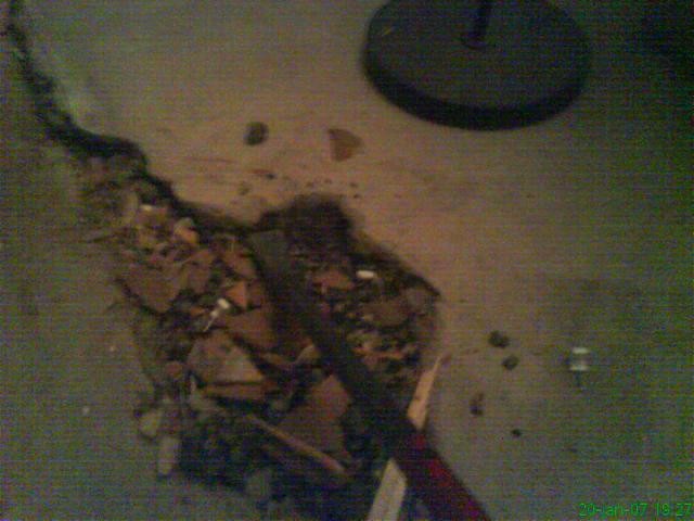

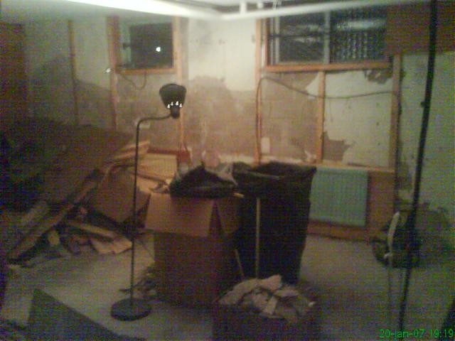

Huset inköp -05, började riva ut lite i bastun under början av -06, så det uppspikade bastupanelen , heltäckninsmattan med underliggande asfaboard och isoleringen på ytterväggarna försvann på tippen..
Underliggande fuktspärrsplast på betonggolv påträffades också.. lagom dyngsurt under :)
när det hela var utrivet fick det torka under några månader, smälta kaoset och planera lite..

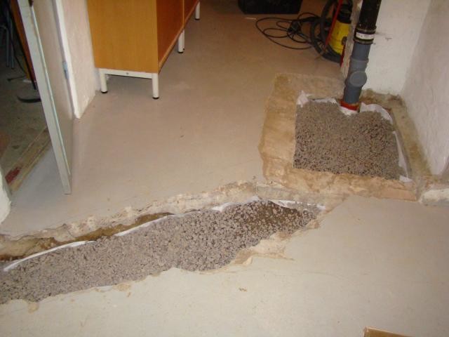

Fick ett ryck under sensommaren och bilade upp golvet som delvis var 2 cm flytspackel med lecakulor under..
Lite dålig bild,, men hade inga bättre vi det tillfället, detta är historiken än så länge

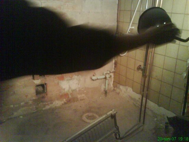

gamla eeeh mysiga duschhörnan...med lite väggar bortrivna,, delvis kakel på spånskiva..hur tänkte man då? inte alls?

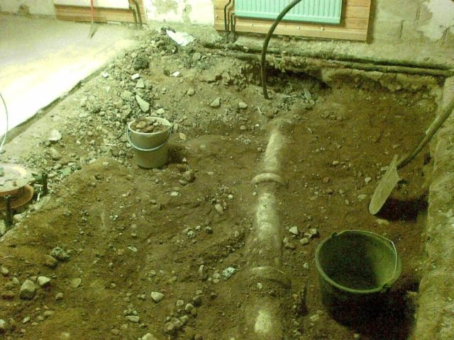

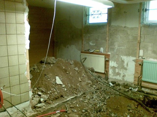

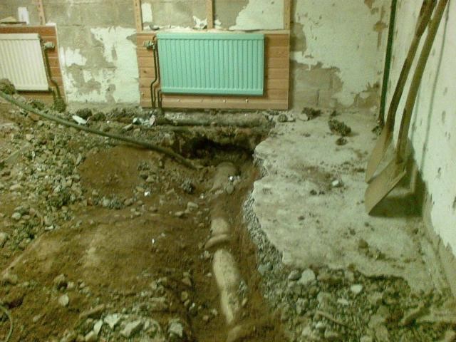

Hästjobbet ! att få ut all betong och stensand utan bra uppgång ur källare var att bära det i murarhink-- mestadels själv.. på lediga stunder med mycket ork.. ca 5-6 släpkärror ,,,ALDRIG MER
35-40 cm ner så var det dags att ta bort det gamla 210 mm betongavloppet med tillhörande mumsigheter, ,, ska leta reda på dessa bilder innan jag fortsätter

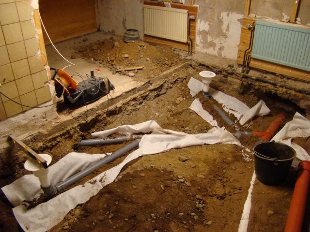

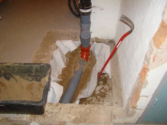

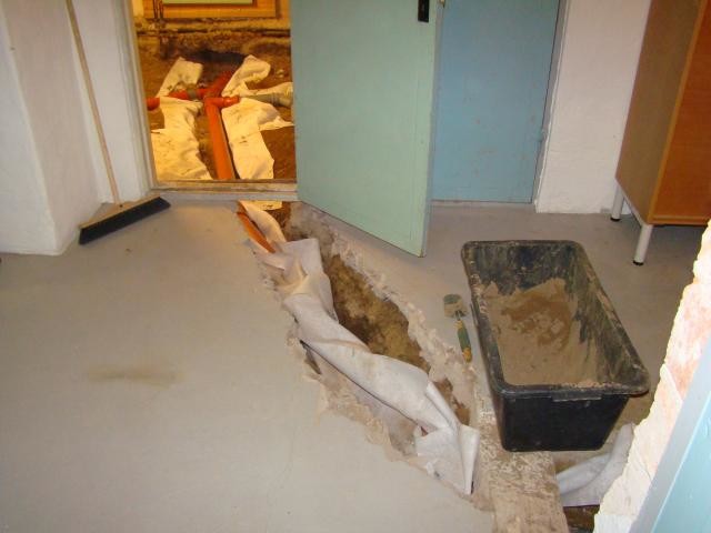

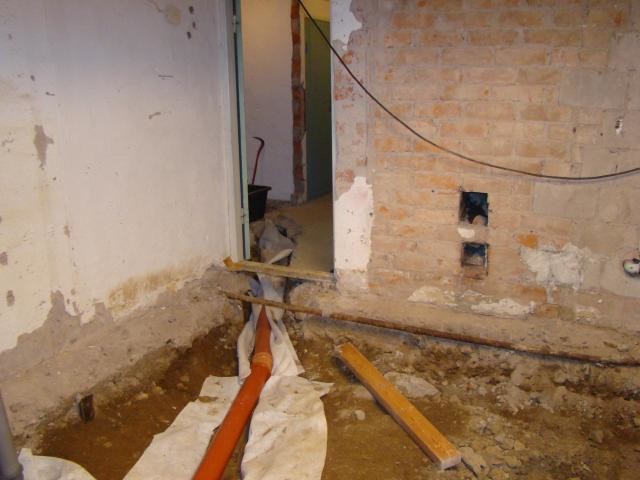

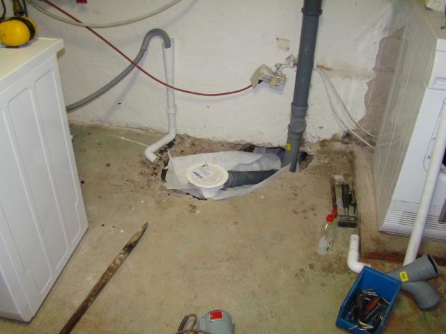

jahopp ,, då var det ju lika bra att byta Hela avloppet i källaren när man ändå hade mestadels av stammen framme.....fram med bilmaskin
2,5 meter utanför rummet kom stammen från entreplanet....byta byta...hehe
Pyssla ihop alla avlopp Tack Brorsan!

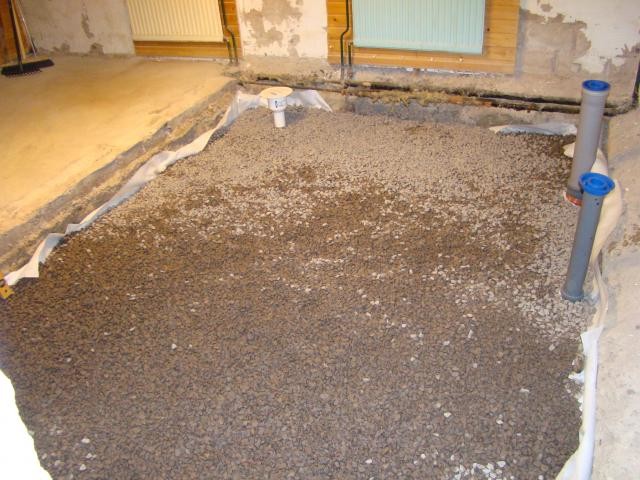

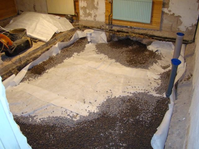

Markduken på och senringa polarn för leverans av dränerande grus... 2 timmar senare låg det på garageuppfarten....snabbleverans!
Jahopp.. springa med hink åt andra hållet med grus...för omväxlings skull.....men det blev bra hittils

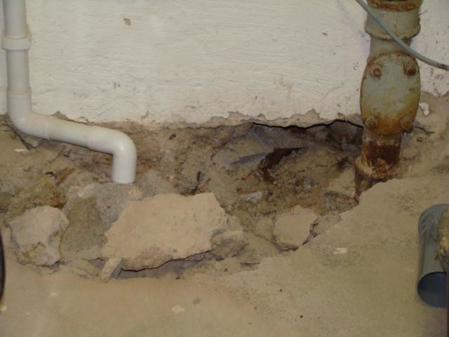

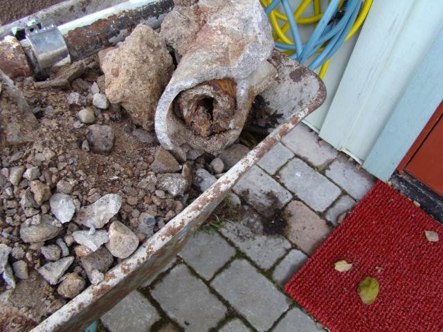

köksavloppets f.d böj i källargolvet... mums 60 årig lagrad,,,,gojs,,... rinner ner bättre nu..

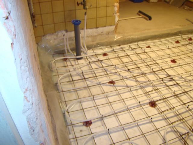

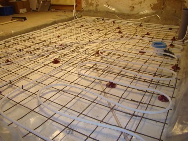

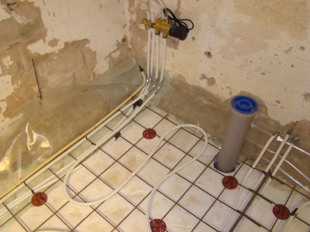

Cellplast 2 lager 70mm .. 6 mm med 150 mm rutors armeringsmatta enlig anvisning från sambon...upphöjd 25mm med "höjningsringar"
Inköpt 60 m wirsbo pex 17 mm (uponor)
Använt ca 45 m cc 20 + lite extra rör om planerade rummet innanför ska ha golvvärme nån gång.. (blir nergjutet från pushpump)
Vatten Prisol rör 12 mm till planerad toalett , handfat , dusch, badkar,, ihoppkopplings central under handfatet..
VP 16 Elrör för säkerhet skull nerdraget,,, dumt att klamra kabel på väggen när man kan ha den i golvet en bit.. snyggare..
Även elementen monterades bort för gott innan gjutning

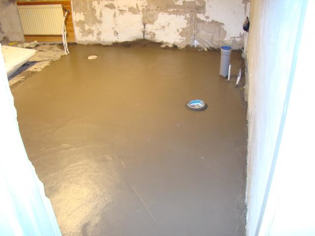

Hade tur med betongbilen ,, 3 km till depån,,, 1,3kubik hemkört för ca 3500 kr
Han hade problem att komma ner med betong rännan då jag har altan över källarfönstret, men vi hade väl 2 cm ! tillgodo.. nervös liten stund:eek:
Hade bråttom denna dag det gjöts.. att hinna med ett möte på jobbet... men att göra fallen utan att kliva i det är svårt,, men själv är jag ca 57 kg eeeh tung.. så det blev lättvikts stegen över rummet och göra fallen ...
...lite halft dinglande på stegen... blev suveränt!

Varför lägger man markduk under gruset??
jepperdy skrev:
Nyfiken fråga
fiberduken sållar bort eventuell lera att blanda sig med dränerande gruset och förstöra dess funktion..
