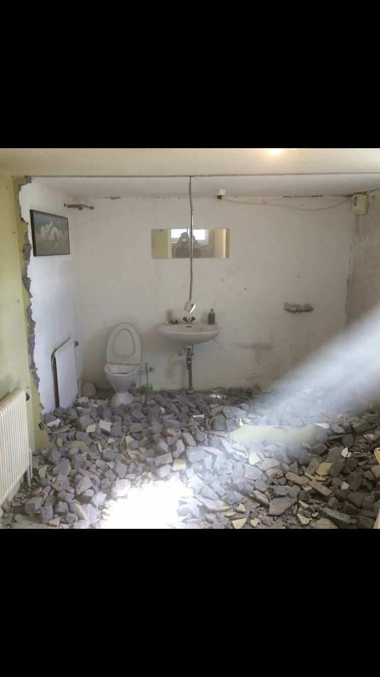

Här börjat det hela med att en liten mellanvägg rivs. Först låg ett litet förråd och innanför det låg den vackra wc:n med rosa plastmatta
Renoverad källare med riven mellanvägg, toalett och handfat omgivna av gråsten och byggavfall.

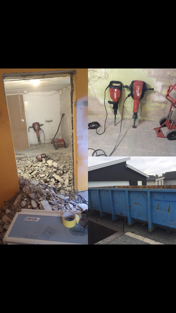

Ett tag efter lite planerande börjar bilandet av den gamla plattan. Oarmerad tack och lov men ca 17-20cm tjock
Renovering i process med riven mellanvägg, bilningsmaskiner i arbete och container fylld med byggavfall.
Hallen och badrummet är klart och blev ca 16 ton som bars upp med hinkar, tack för snälla vänner och pilsner!

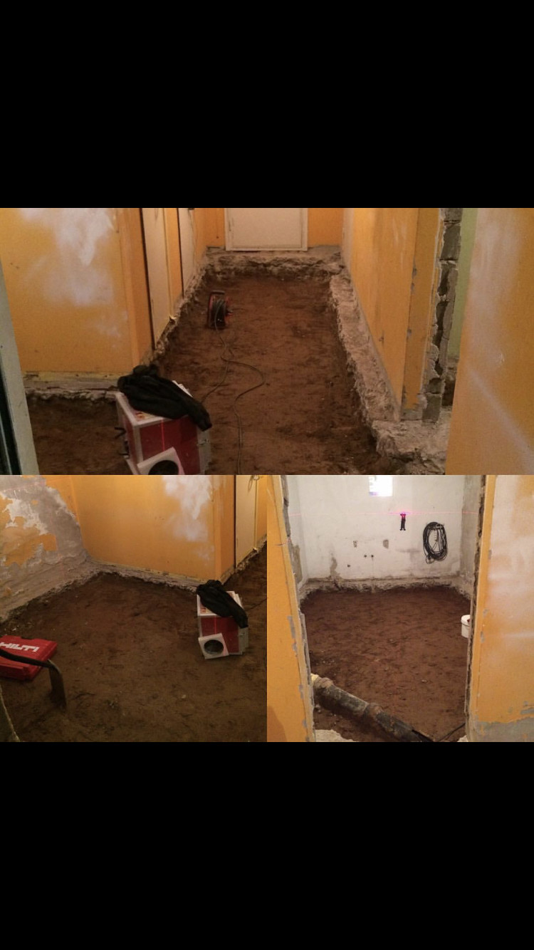

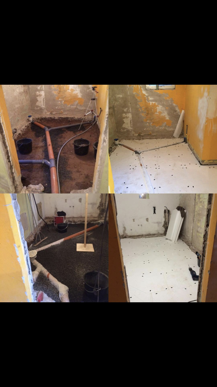

Nytt avlopp och vatten draget. Även fått in fiberduk och lite singel för avvägning och cellplast. Fick in 15cm cellplast utan att gräva ut allt för mycket
Faserna i renoveringen av ett källarbadrum: rivning, avloppsarbete, installation av golvvärme och isolering.

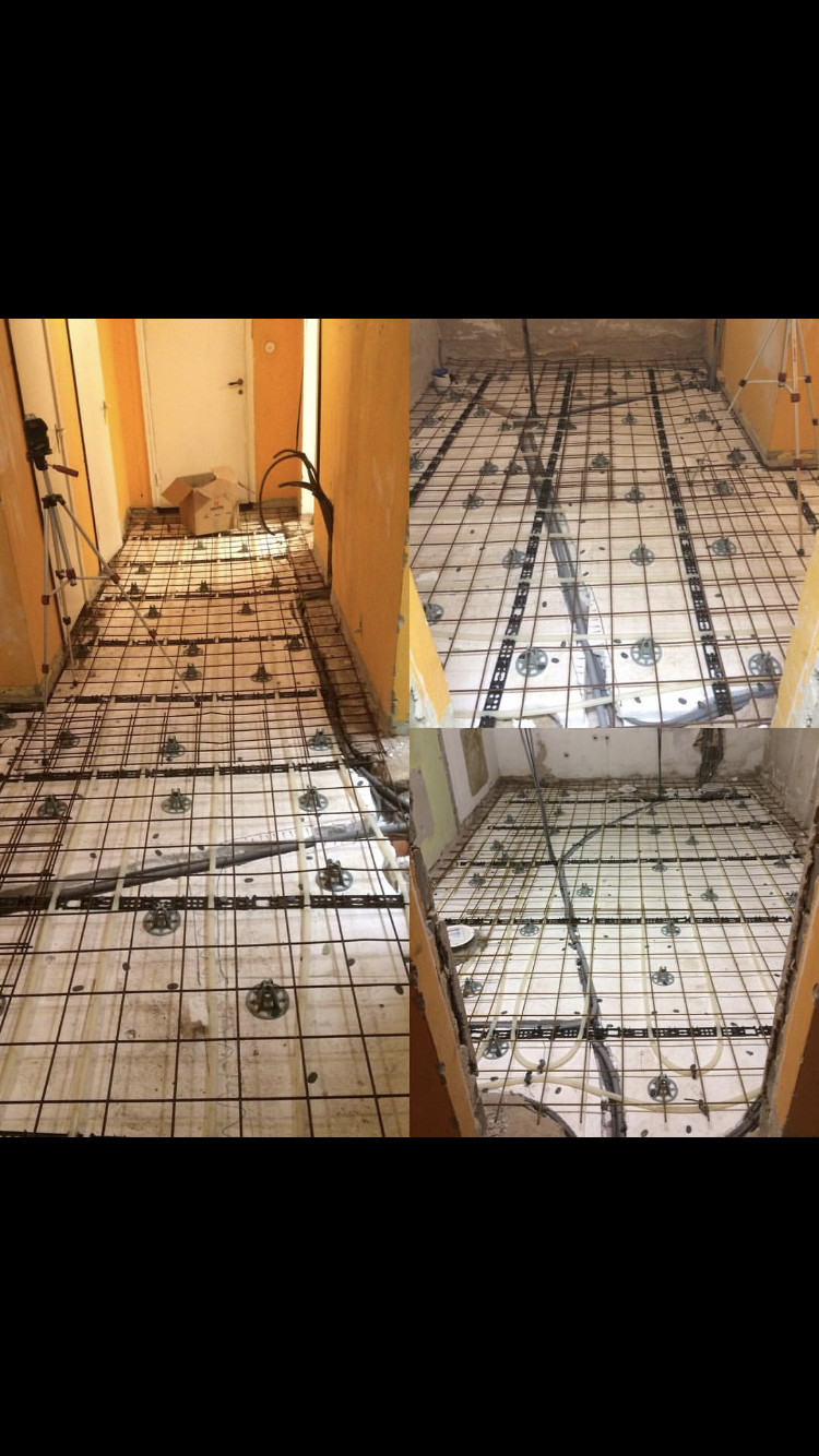

Golvvärme, armering och lite ny el draget golvvärmen kopplas till en shunt i ett rum lite längre bort. Har gjort samma projekt i en tvättstuga sen innan så hade förberett tomrör till hallen och badrummet
. Renovering av badrum med golvvärme, ny armering, och rörinstallationer före gjutning.

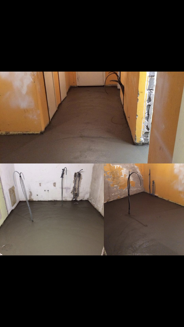

Därefter blev det gjutning. Hittills höll jag ganska bra tempo med lite hjälp av vänner.. rörmockeriet är dock utlejt. 3v tog det från första dag till gjutningen.
. Renoveringsprocess av ett badrum med avlägsnad vägg och nyligen gjuten betonggolv.
