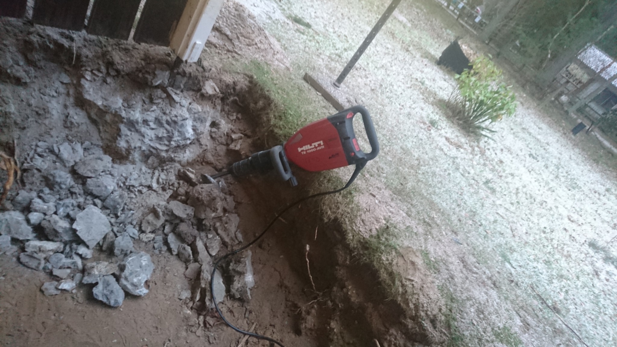

Ja e rätt glad för hårt arbete. Skyfflat å grävt drygt 60 kubik för hand i mitt. Men när ja skulle riva kantbalkar i mitt hus så hjälpte inte den stora släggan slog sönder den nästan direkt. Hyrde en hilti te 1000 avr en helg tror ja betala 500 spänn å gick betydligt snabbare å smärtfritt :-)
En Hilti TE 1000 AVR rivningshammare på ett grusigt och grävt område med sprängda betongbitar.
  • En rivningshammare (hilti te 1000 avr) ligger på ett rivet betonggolv i ett hus under renovering.

tips är 1500 på 14.2 kg, 1000 är på 12.5 kg .
men 1500 slår mycket bättre

Tänkte hyra en till mitt golv hur vet man vad som behövs? Ska bila längst avlopp samt en oljeavskiljare och den går dryga metern ner.. huset är byggt 67.tror inte det är singel eller nått under det märker väl man?

1000 eller 1500 eller likvärdig. finns annat än hilti.

Till det räcker det nog med en TE 1000, är egentligen samma maskin, bara en större slagkolv på 1500an, så den får lite hårdare punch.

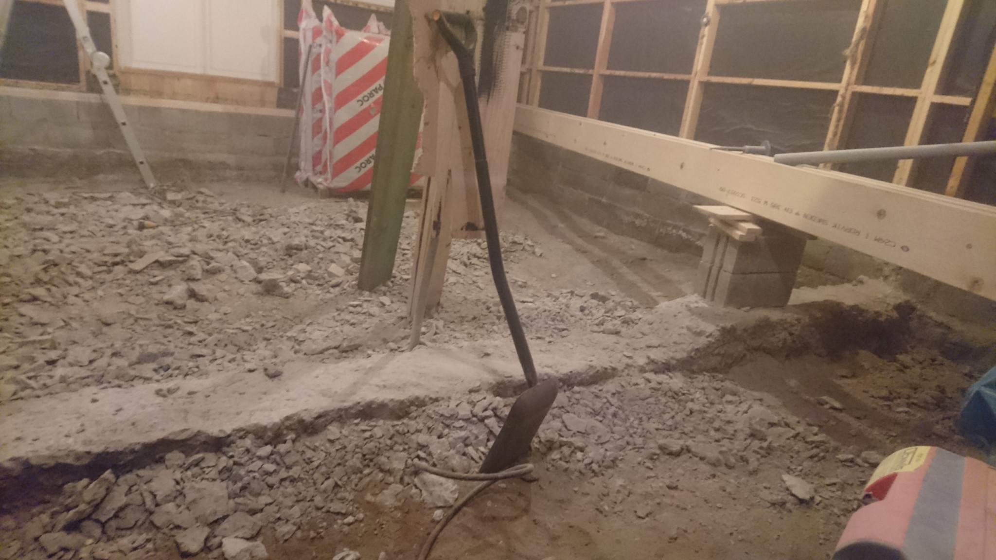

Skulle bila både lod å vågrätt så 1000 kändes lagom för å kunna hålla den vågrätt. Hade drygt 24 h med den den helgen så man va skapligt mör i kroppen efter de. Å det som skiljer hilti från dom andra maskinerna e oftast vibrationerna tjocka vinterfodrade handskar är å rekommendera.

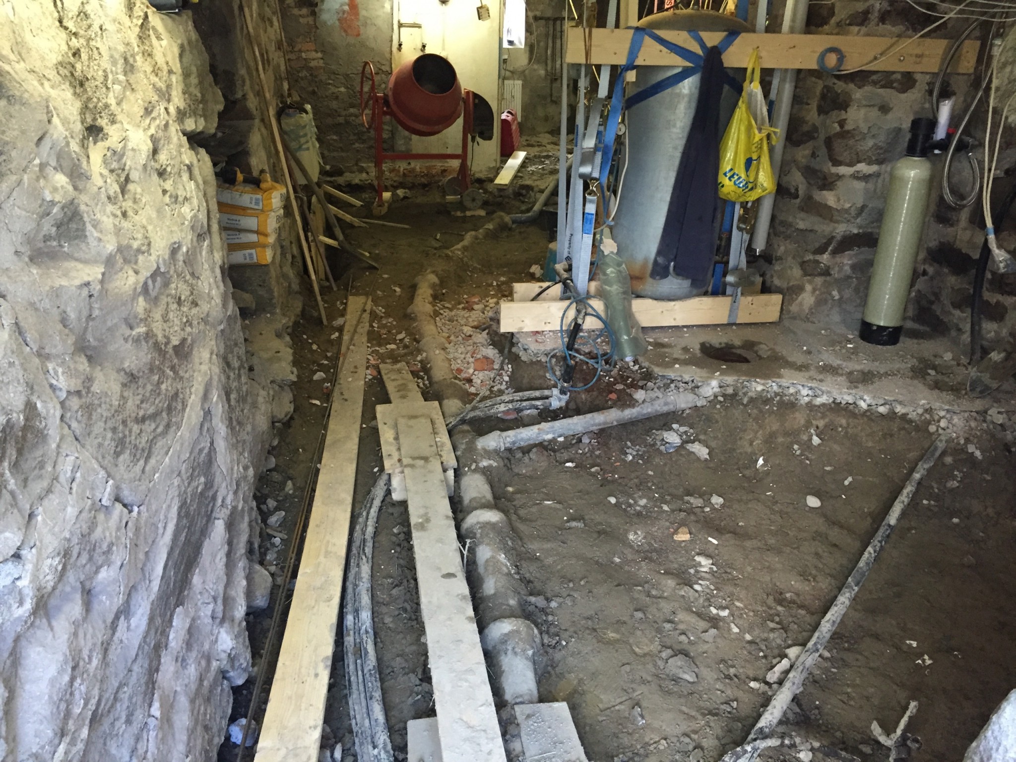

Träkåk från 1910 med halvplans källare i suteräng. Naturstensgrund. Gamla golvet bilades upp och avloppsrör avlägsnades. Grävde ur nästan en meter samt gjöt armerade stödmurar kring och under den gamla naturstensgrunden sektionsvis.
Därefter duk, dränering, isolering, betong, golvvärme samt flytspackel.
Tyvärr har jag inga bilder före källarrenoveringen men här kommer några under renoveringen samt slutresultatet.
Golvbilning avklarad och stödmursgjutning påbörjad (ses längst bort i bild - form med stöttor):
Undergång av källarrenovering med uppbrutet golv, armeringsarbeten och synlig naturstensgrund.

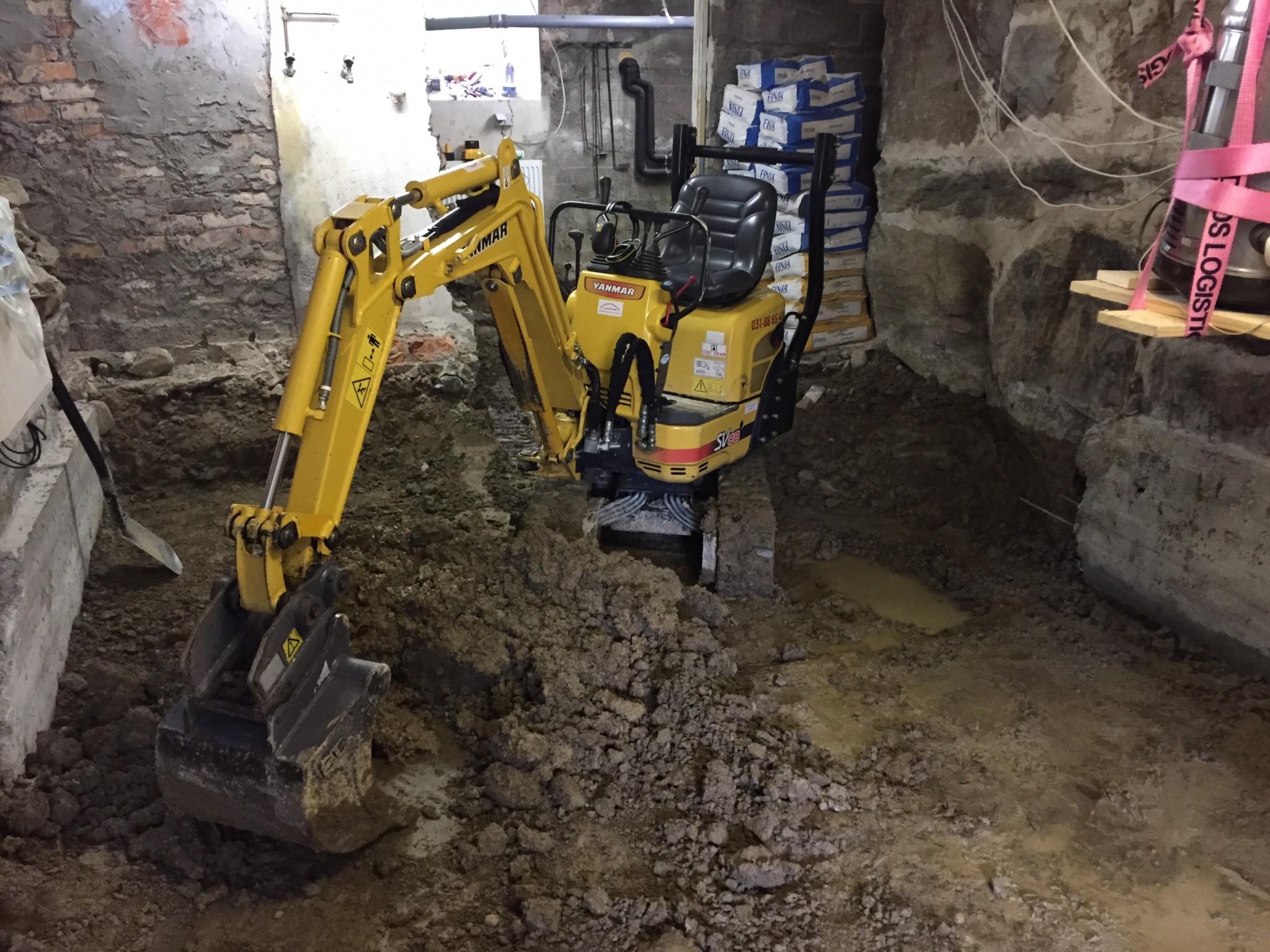

Merparten av stödmuren gjuten och urgrävning påbörjad. Lera och väta krävde maskin. Eller, ja krävde och krävde - det blev roligare så:
Minigrävmaskin i arbete med urgrävning av källargolv, omgiven av lerig jord och delvis gjutna stödmurar.

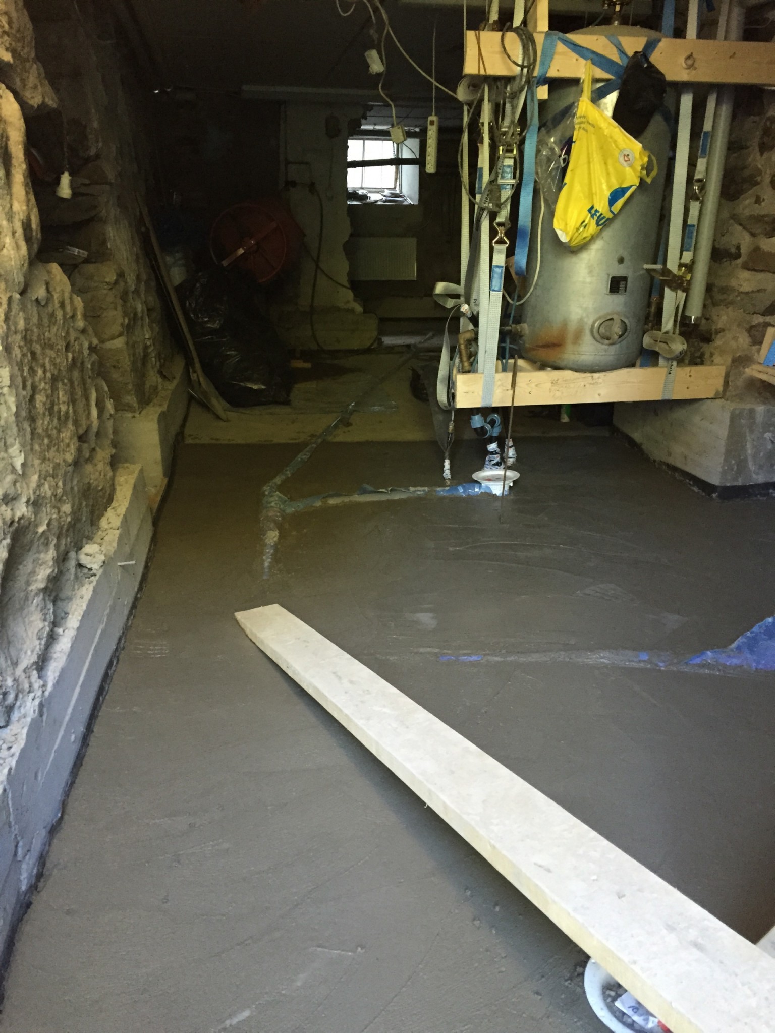

Efter gjutning av golv men innan golvvärme och flytspackel:
Källarrenovering med nygjutna armerade stödmurar och nylagt betonggolv i äldre hus.
