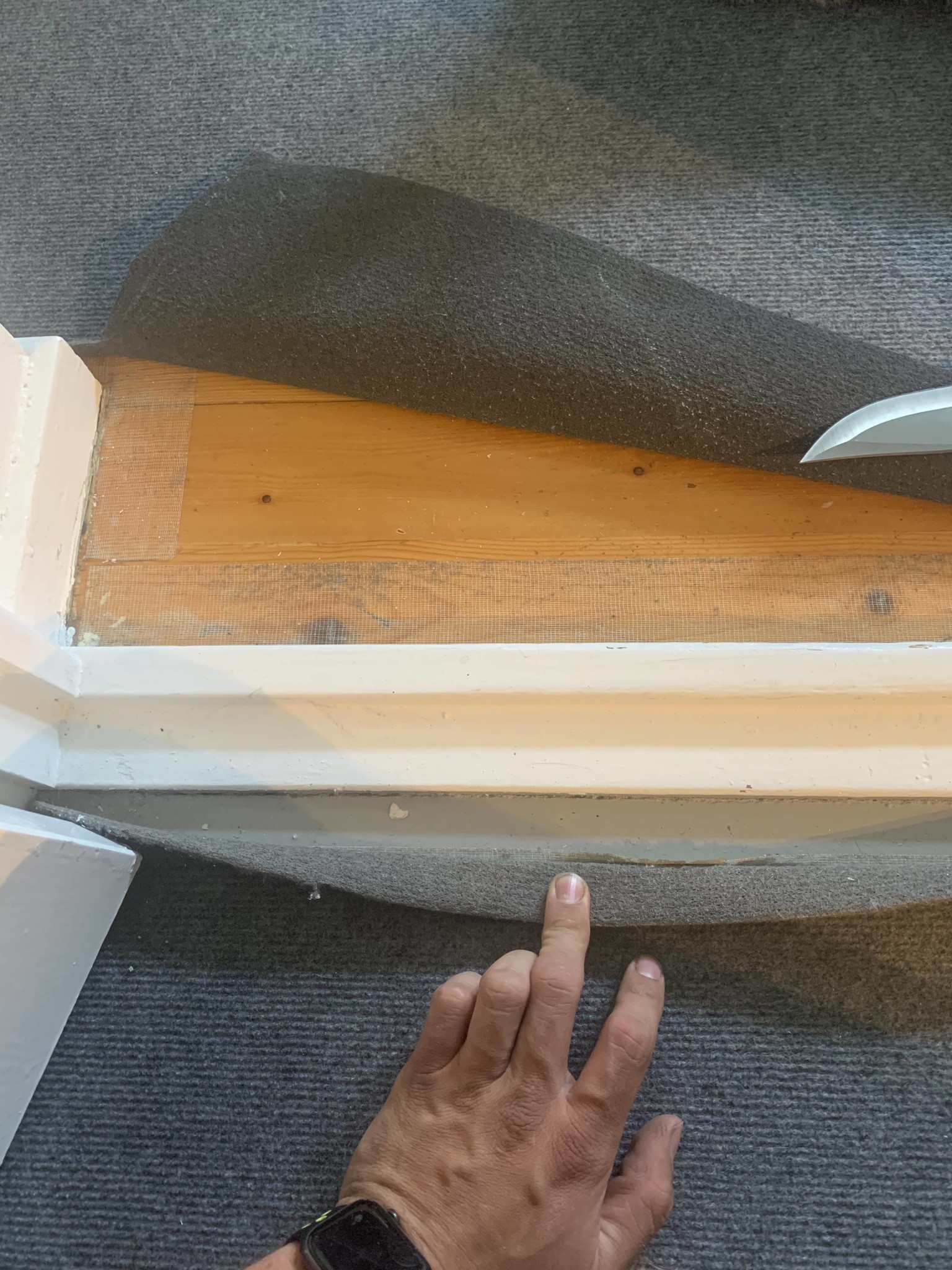

Ligger i ena rummet ett trägolv, med en matta över och i andra rummet en matta rakt på betonggolvet, det är dom jag funderar på om det kan va orsaken? Enl bes gubben är den mattan ingen fara att ha i en källare? Och i rummet med trä under (orginal från 64) har jag inte lyft o kollat något!

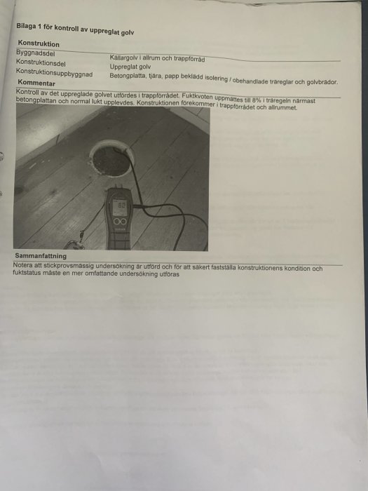

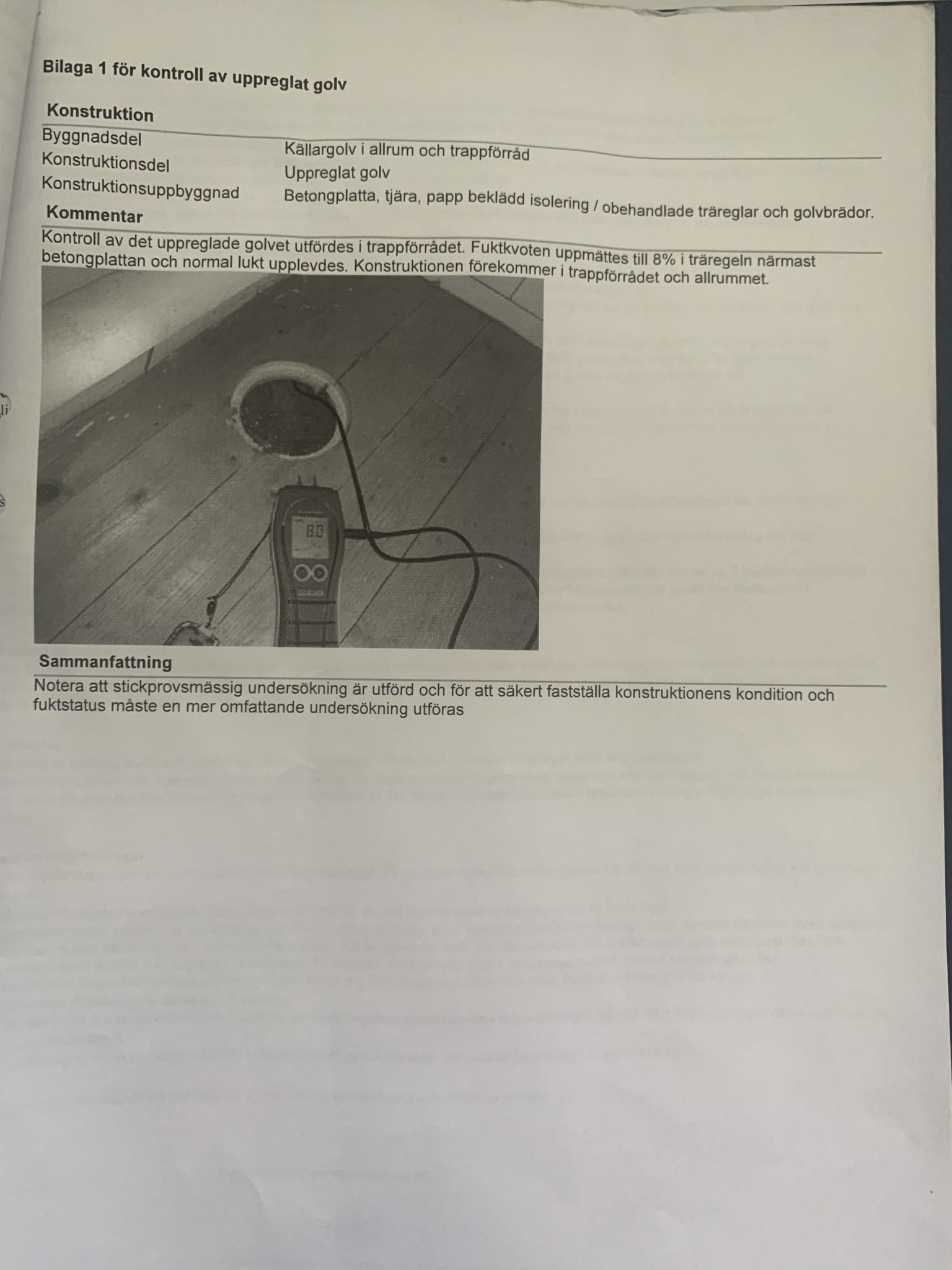

Fuktundersökning i källare med en fuktmätare på trägolv och resultatrapport.
Från besprottokoll
En hand som lyfter en mörkgrå matta för att blotta ett underliggande trägolv vid en dörröppning.
(Översta allrummet, nedersta ett sovrum i källaren med samma matta, inget trägolv under i sovrummet)

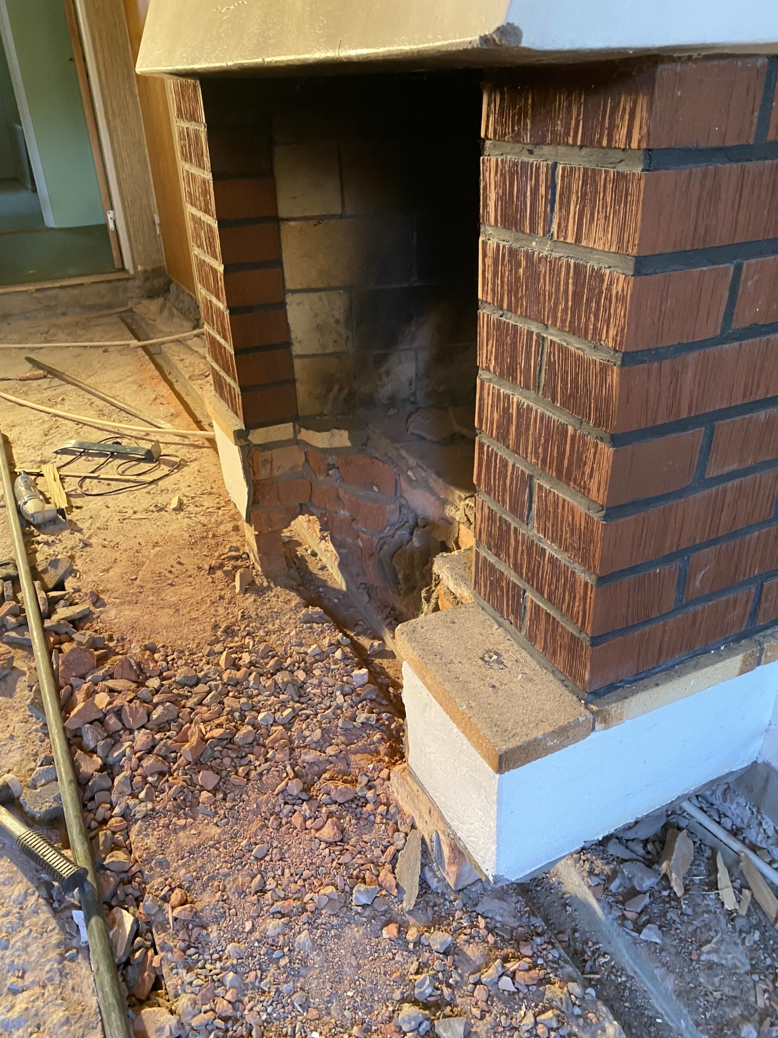

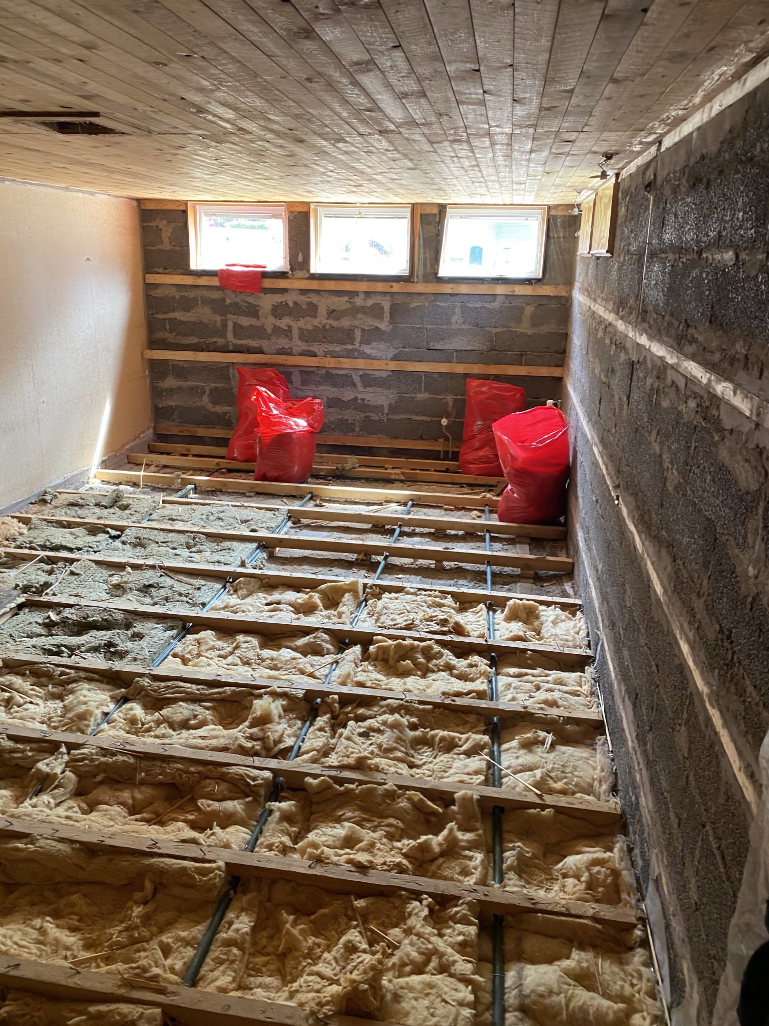

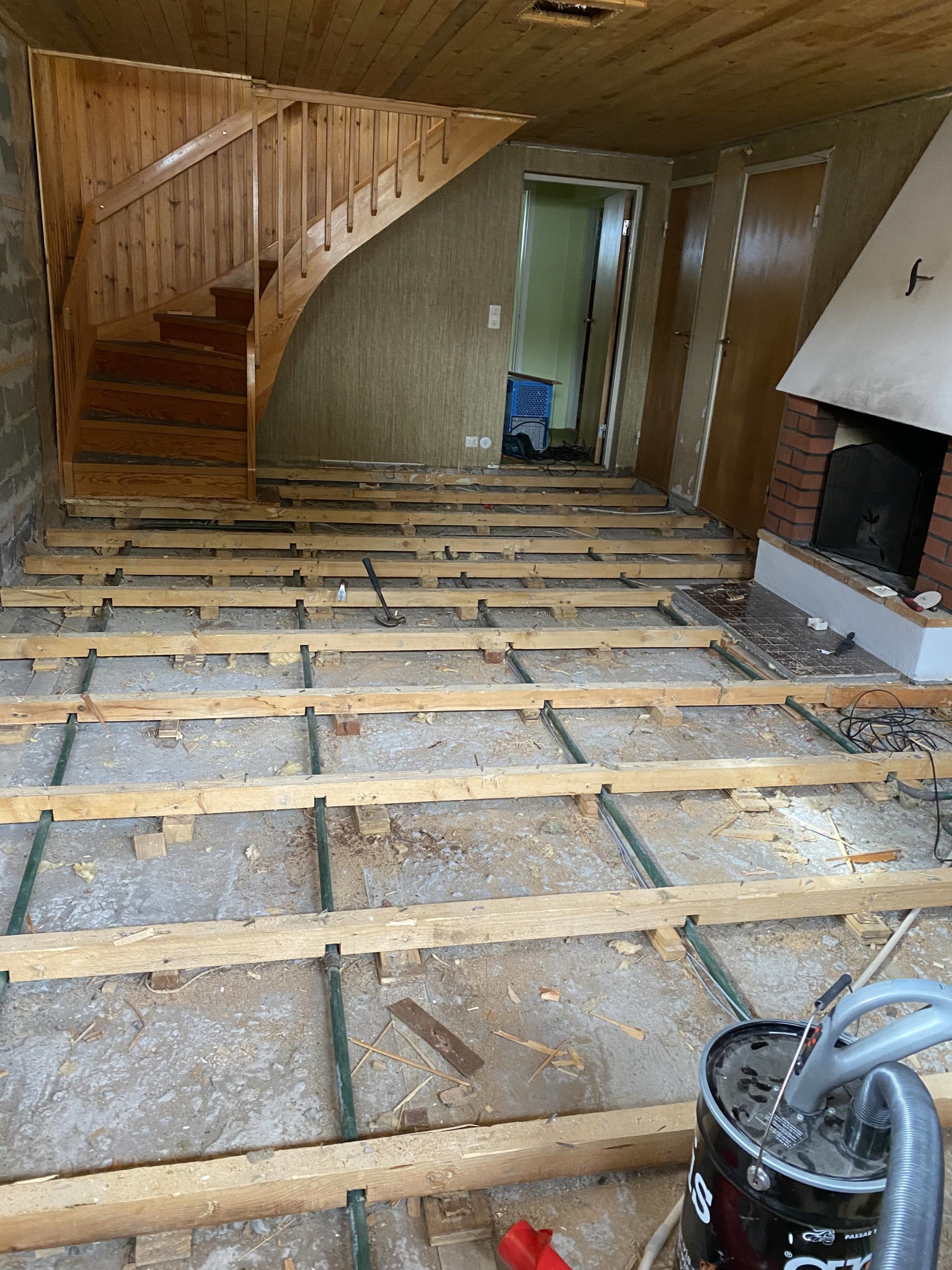

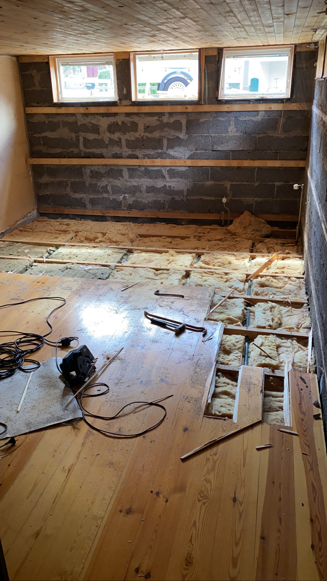

Troligtvis träreglar i vägg och golv ?
Jag rev ut och tog bort all trä, nu luktar det ingenting.
Renoverat rum med borttagna träreglar, synlig isolering i golv, tom vägg med sättningsbruk.
Renoverat golv med träreglar och mineralullsisolering, avlägsnat material i påsar och tegelvägg i bakgrunden.
Renoverat rum med borttagna golvbrädor som visar träreglar och tomma utrymmen, nära en trappa och öppen spis.
Renoverad öppen spis med borttagna träreglar i vägg och golv, inga synliga mögel eller luktproblem.
Renoveringsarbete med borttagna träreglar på golv med verktyg och katt.
  • Rivningsarbete vid en öppen spis, visar exponerade tegelstenar och borttagna träreglar på golvet.
[bild] [bild] [bild] [bild] [bild]
okej! Såg bra ut!:) inte väggar, bara i golvet.. men hur va lukten hos dig? För somsagt luktar inget mögel utan luktar unket..
Det luktade unket och ”fuktigt”, svårt att förklara men det luktade inte friskt. När allt organiskt försvann blev det fräsch lukt.
kan tillägga att det inte var någon fukt alls i källaren eller mögel
Vi har haft samma problem med lukt innan vi tog bort de gamla träreglarna och ersatte dem med stålreglar samt byggde upp en nivellgolv på betongplattan med fläkt och utsug.
Okej låter exakt som här! Ska göra liknande då och riva upp o titta! Tack så mycket!

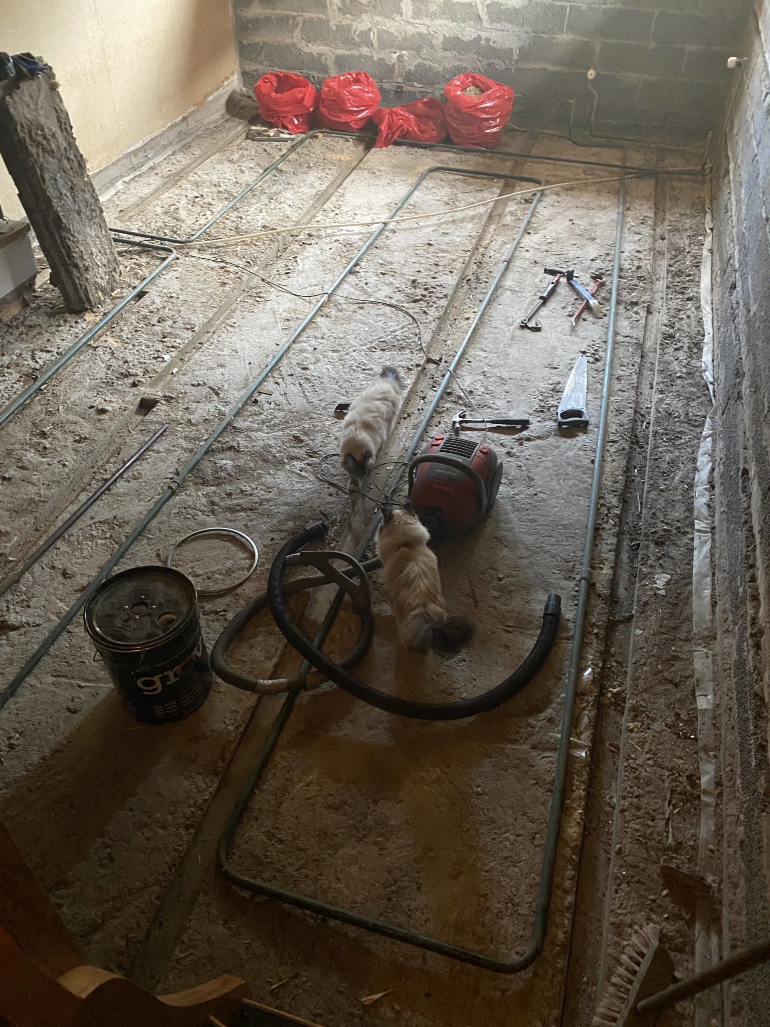

efter att ha granskat lite mer, är det golvvärme eller vad är alla rör?
det är radiatorrör till elementen. Dom ska kapas och gå längst med väggen. Tidigare ägare har nog velat ha det som någon typ av ”golvvärme”
monken90
Hade liknande som jag rev ut här. Badrum byggda i slutet av 50-talet. Värmerören till radiatorerna var förlängda och låg i slingor i golvet som någon form av golvvärme som inte gick att justera.
