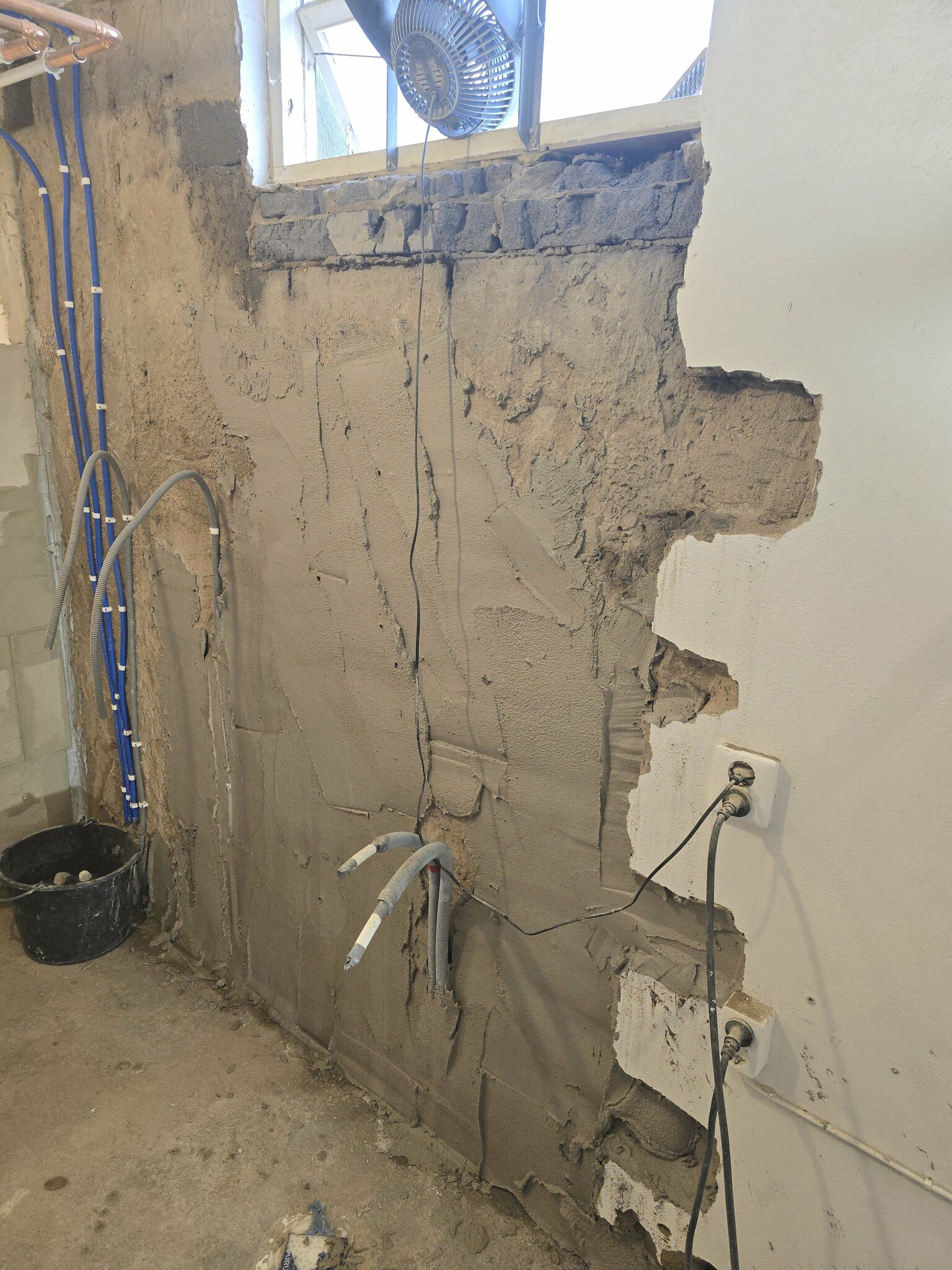

När jag ändå har en container hemma knackar jag bort träullsskivan som ju sitter i en del av ytterväggen, finns ingen som helst logik på den.
Vägg med borttagen puts visar blottad träullsskiva och blå nätverksslangar hänger i källaren under renovering. Krossade betongrester i skottkärra.
Jag hittar ett oanvänt ventilationshål. Det finns inte på några ritningar och syntes varken på ut- eller insidan av huset. Men ihåligt var det!
Ventilationshål i träullsskiva och betongvägg med synlig isolering, upptäckt under renovering av källare.
Bruten vägg i källare med exponerad isolering, ventilationsrör, kablar och verktyg, samt en skottkärra med skräp framför.
Renovering av källare med borttagen träullsskiva, ventilationshål, blå nätverksslang och verktyg i en skottkärra.
Isolering?

Isolering?
Ja, det är isolering, men bara på den lilla sektionen jag visar på bilderna. Resten av väggen har ingen sådan, och det finns ingen logik varför det är just där.

11 juli 2024. Muraren ger sig på väggen. Vi kan dock inte bygga den hela vägen upp eftersom jag behöver dra om ventilationsrören först. Bäst att de blir helt klara och sedan mura runt än att göra tvärt om. Väggen byggs på hans inrådan upp med lättbetongblock som limmas ihop.
Väggbyggnation med blå betongväggar och inbyggda el- och vattenrör pågår i duschdelen av en renovering. Väggputs och träram syns klart.
Renovering av badrum med putsade väggar och synliga rör i överkanten. Obehandlad betong och omdragna elkablar och vattenrör.
Duschens bärande vägg putsas igen efter elkablar och gamla vattenrör
Putsad innervägg med infällda eldosor, sladdar hänger ovan, och en träfärgad dörr med fästade ritningar i ett renoveringsområde.
Renoveringsområde med reglar och en nymurad vägg i betong intill en dörr med uppsatta byggplaner. Hyllor synliga i bakgrunden.
Ytterväggen där jag rev träullsskivorna ska också putsas upp, och det får göras i flera steg, tror det är 5 cm som ska byggas upp.
Renoveringsprojekt där en vägg med lättbetongblock byggs upp, verktyg och stege i förgrunden, halvfärdiga väggar, ventilationsrör synliga i taket.
Putset under fönstren och han knackat bort och det visar sig vara blåbetong under. Nya fönster är beställda och kommer bytas efter sommaren, vi får byta bort blåbetongen i samma veva.
Nyputsad betongvägg med oskyddade elsladdar och ventilationsrör i hörnet, halvfärdig puts och fläkt i fönstret. Verktyg och material på golvet.
Det är i detta hörn som tvättmaskin och torktumlare ska stå.
Murad och putsad vägg med synliga rör och ledningar; blå och kopparrör i taket, och stege bredvid. Fönster upptill, liten fläkt synlig.

Muraren har fortsatt putsa, tror han använt 30 säckar Weber 224 på bara detta väggparti. Men det blir fint, och som ni ser är alla slangar för el och vatten nu infällda i väggen.
Vägg under renovering i duschrum med putsad yta, synliga rör och elkablar. Fläkt i fönstret och byggmaterial i bakgrunden.
Här kommer tvättstället.
Putsa vägg med synliga elslangar och rör, golvavlopp i förgrunden. Väggdel är putsad med delvis synlig omålad yta.
Lilla fläkten i fönstret fortsätter kämpa på.
Vägg med färskt puts, synliga rördragningar och en liten fläkt i ett källarfönster i ett pågående renoveringsprojekt.
Även hjärtväggen i duschen fick sig ett extra lager puts. Om ni är nyfikna på dosorna är det, uppifrån och ned, termostat för vattenburen golvvärme, termostat för elburen golvvärme, strömställare för takbelysning, strömställare för spegelbelysnig.
Nyputsad vägg med infällda eldosor och elkablar. Arbete pågår i badrummet med ventilation och byggprojekt. Flera byggmaterial runt omkring.
Nu är muraren klar för denna gång. Det var riktigt bra att han kunde komma redan under sommarlovet för det ger väggen ett antal veckor att torka innan det är dags för nästa steg. Alltid när man murar och putsar är det viktigt att saker torkar sakta och torkar helt.
