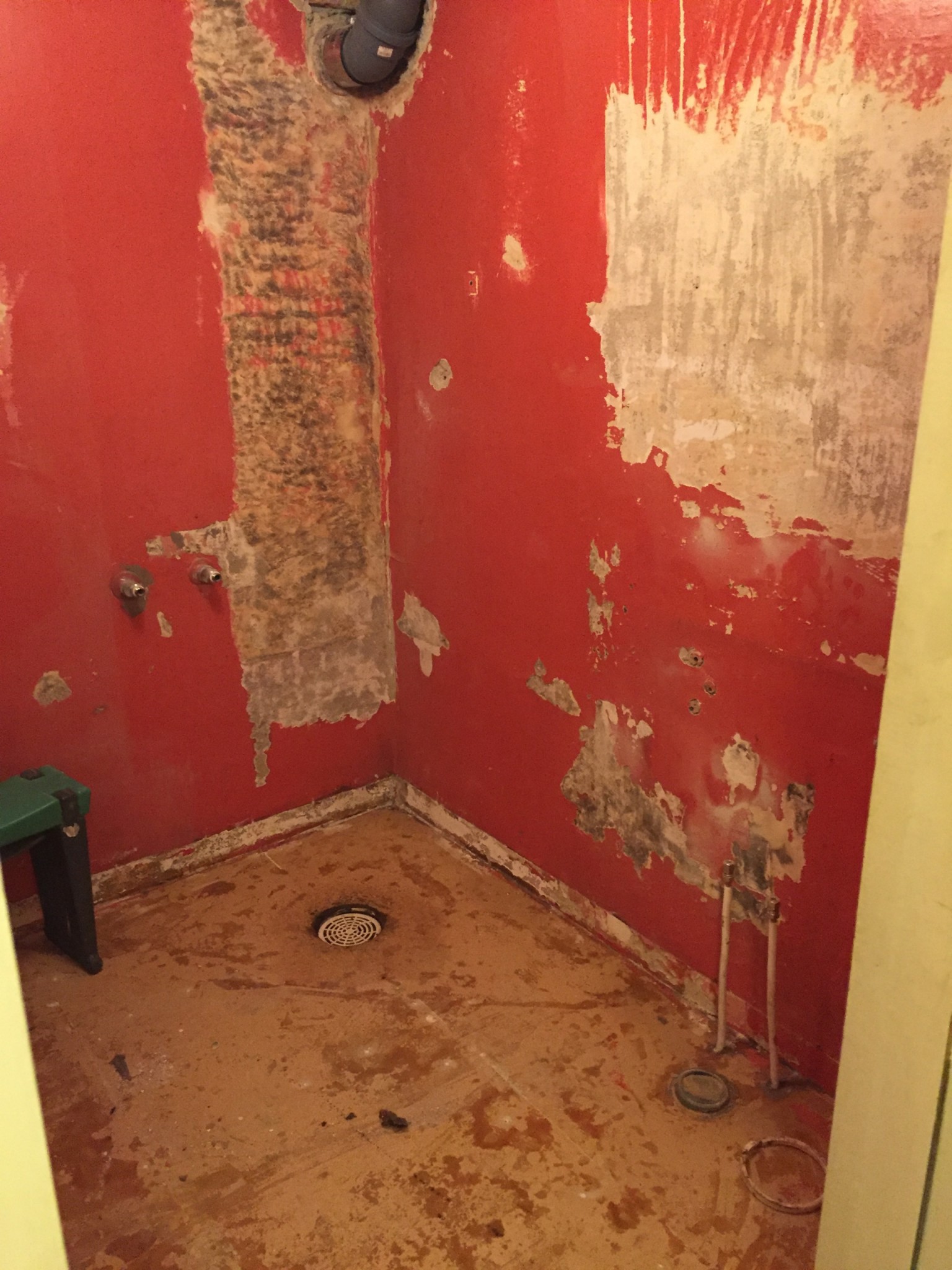

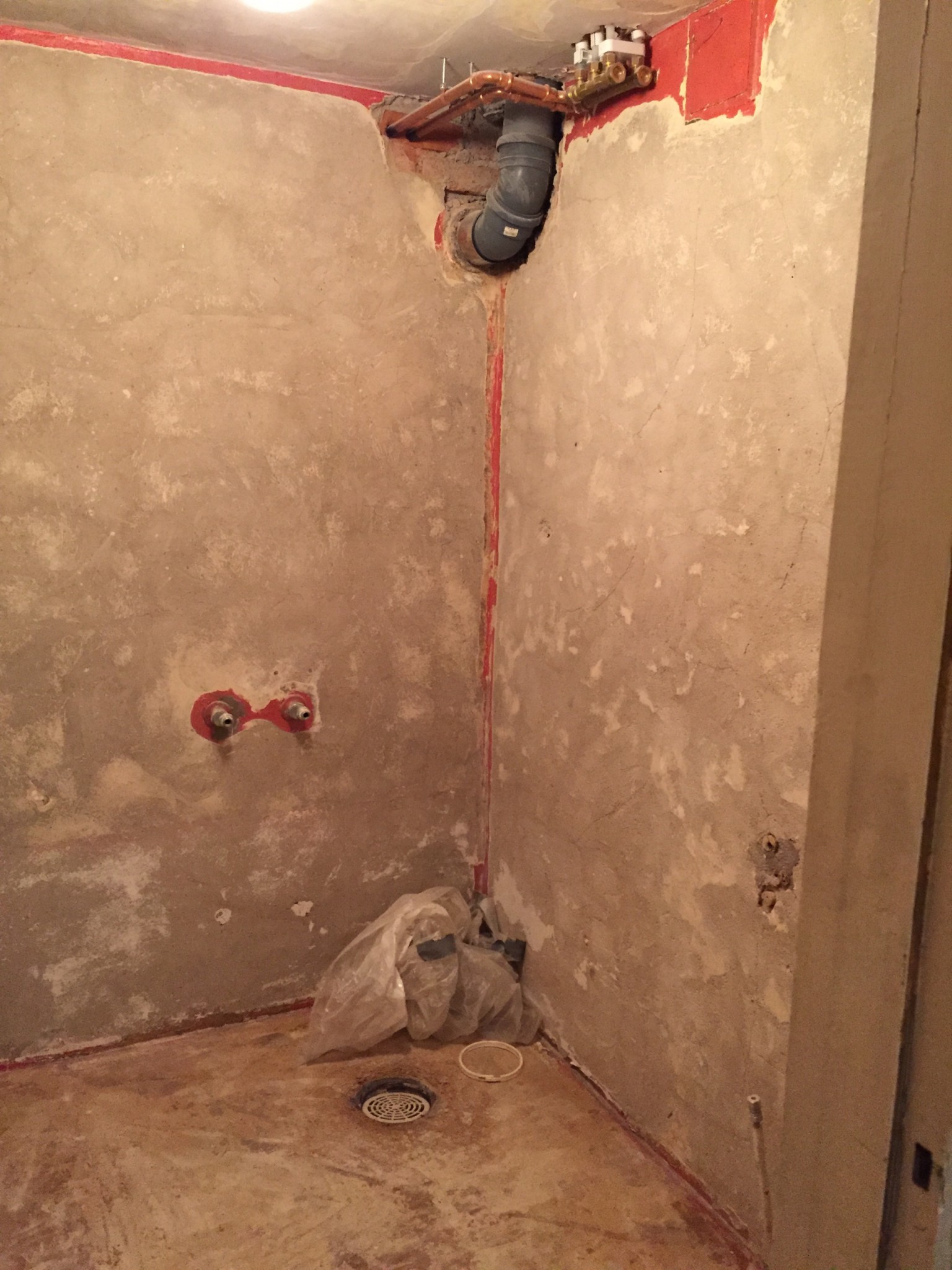

Jag har återupplivat ett projekt som i tanken påbörjades för ca 4 år sedan, det var då jag köpte på mig kakel, klinker mm
Bakgrunden är att vi när vi då köpte huset (byggt ca 1950) fanns det vara ett sunkigt duschrum i källaren och toaletter uppe, ganska snart byggde vi om så vi fick badrum uppe.
Nuvarande förutsättningar är ett rum på dryga 1,6 x 1,8 där jag idag slitit ut ett uppreglat golv och slipat ner väggarna till ren betong. Uppvärmning är idag ett vattenburet element.
Inredningsmässigt har jag tänkt mig ett 150 badkar, en toalett och ett litet handfat i rummet. Det jag primärt oroar mig för är kyla/värme i golvet som alltså kommer vara kakel.
Bör jag när jag ändå drar om rören se till att bila upp hela plattan för att lägga dränerande skikt och isolering för att därefter gjuta ett nytt golv med golvvärme eller hur tycker ni att man skall gå tillväga? Har nog tänkt att ha kvar elementet oxå när det ger en otrolig effekt och kommer kunna användas som "handdukstork" samtidigt som det värmer

Alternativet är ju att använda befintliga radiator rör till golvvärmen, förutsatt att man sätter dit tex en LK MiniShunt. Ut med slang och gjut på en ny kaka så har du löst värmeproblematiken samt att du frigjort väggyta om du struntar i elementet.
Dock är väl isolering nedåt enrekommendation.

Jag tänker byta elementet mot en stor handdukstork. Borde ge nästan lika mycket värme som elementet och ser bättre ut. Finns på Biltema för en tusing. Mitt badrum är utgrävt och isolerat tillsammans med resten av källaren. Tänk på att du nog ändå måste bila upp och gräva för att byta avloppsrör och golvbrunn.

Tänk på att vattenrör helst inte ska komma upp ur golvet i nya badrum.

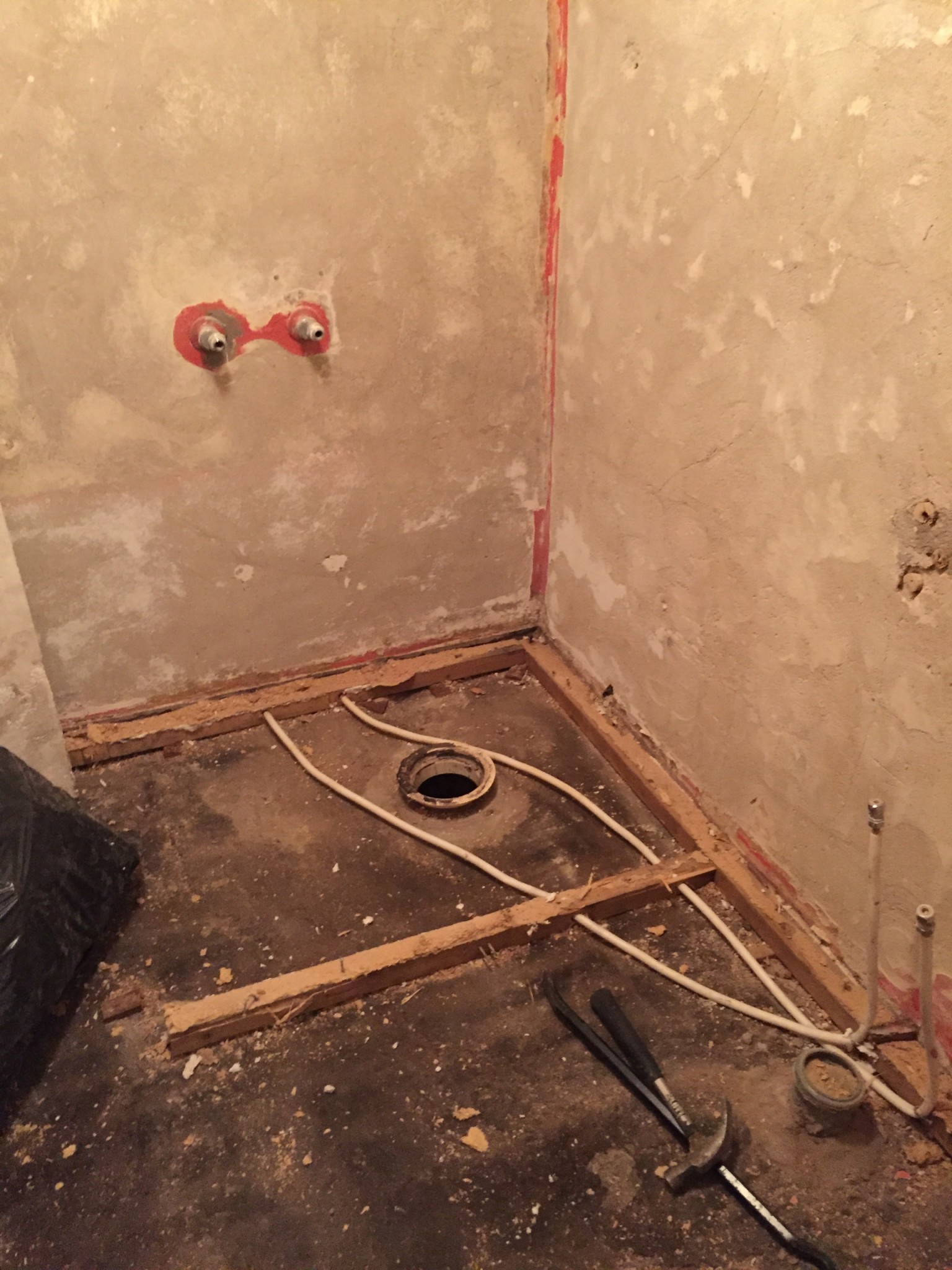

Nu har jag kommit lite längre i tanken och det lutar åt att jag sågar upp golvet för att därefter gräva ut, isolera och sedan kanske koppla radiatorkretsen ner i golvet och kanske även koppla om till en handdukstork...
Har tänkt som så att för rördragning måste ändå stora delar av golvet sågas upp och då är merjobbet mindre
Några rekommendationer på hur mycket jag ska gräva ut? Vilket material och mängd skall jag återfyllas med och hur mkt isolering under plattan?
Hur tjock behöver jag göra den nya plattan?

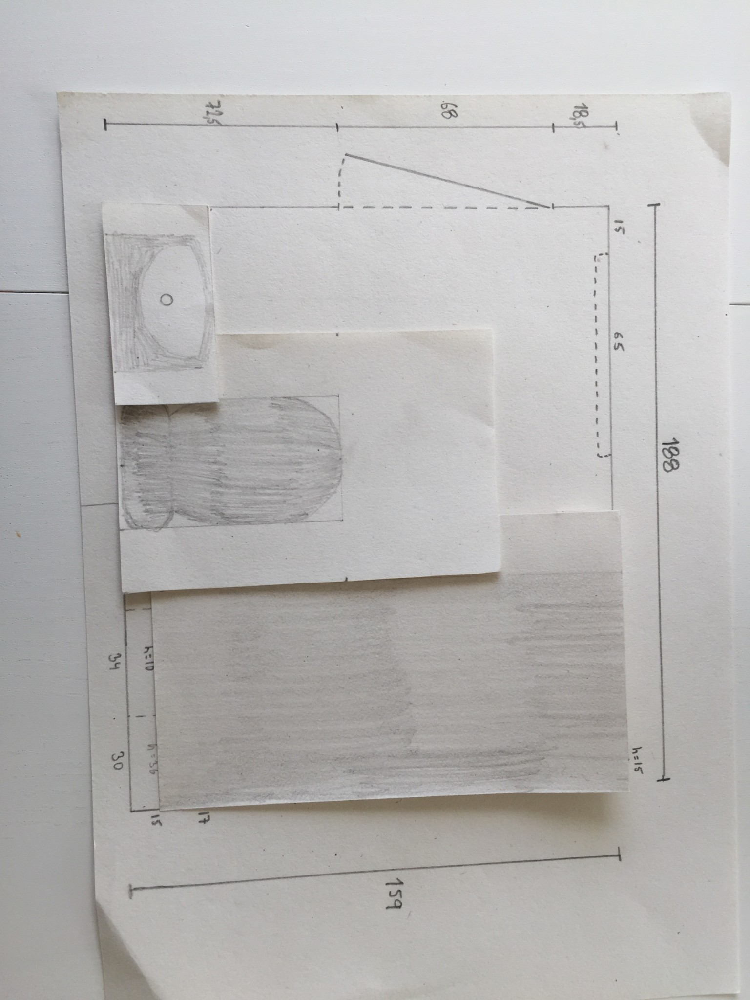

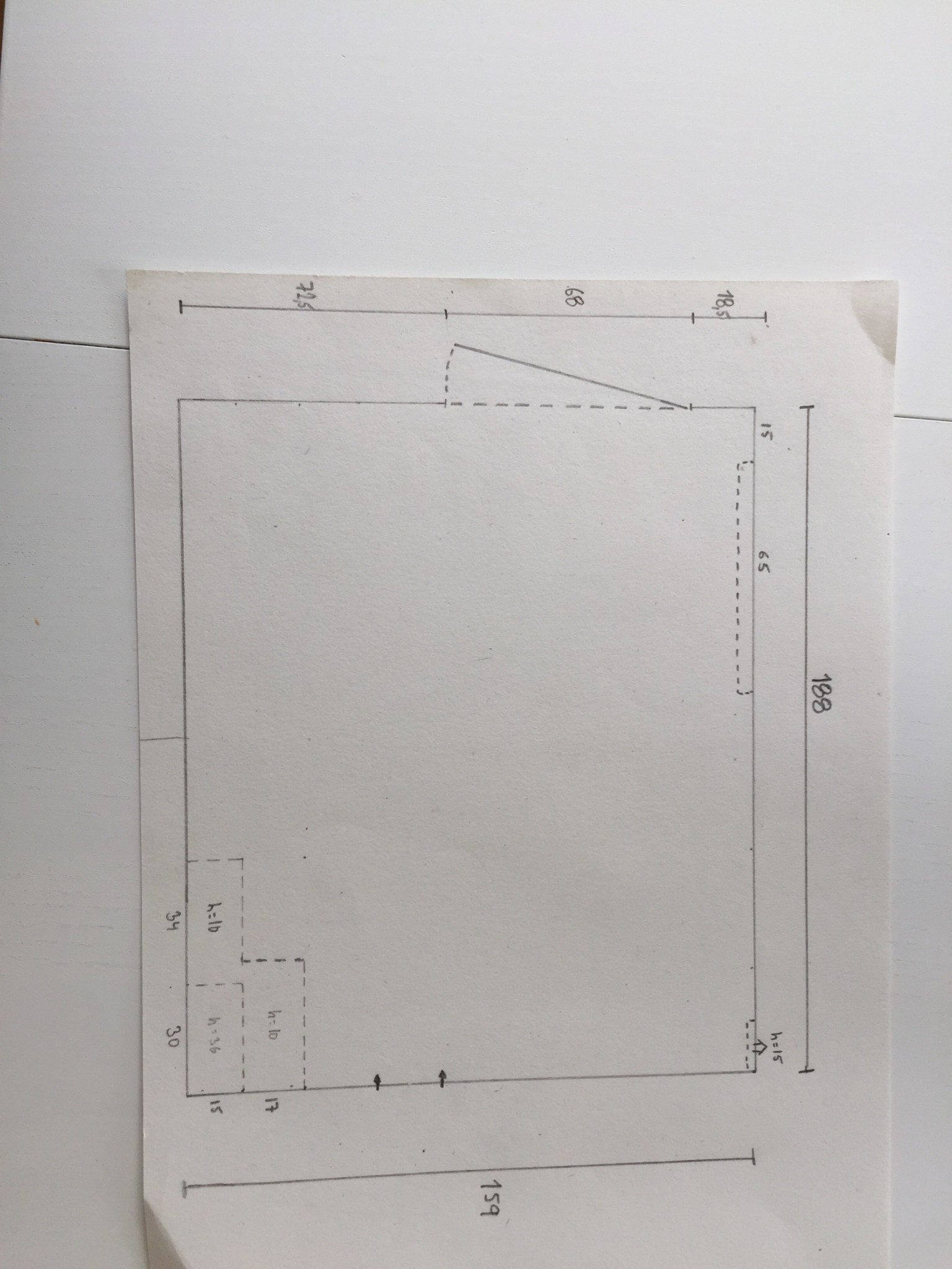

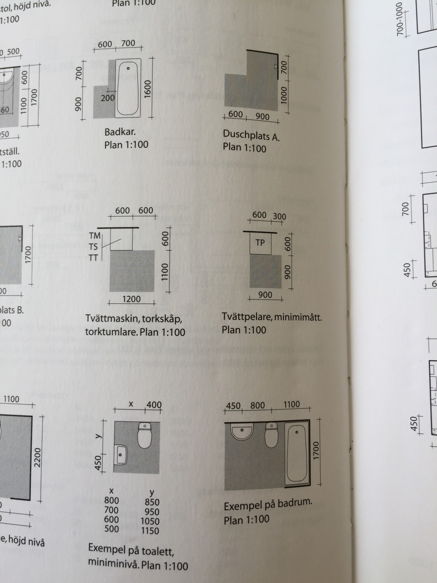

Angående pusslet så har jag skissat på minimåtten enligt arkitektens handbok, se bifogad bild, och landar då i en tight men ändå nära nog OK lösning
Utdrag: Ark.handbok
"Planskiss" råyta
"Planskiss" tänkt utförande
Utdrag: Ark.handbok
"Planskiss" råyta
Haha...
Vill undvika att använda den väggen när det är en yttervägg som jag kommer ha problem att få upp värmen i
Har haft samma tanke själv men uteslutit pga ovanstående...

beror nog lite på hur det ser ut runt om. är huset dränerat? hur djupt ligger den i så fall? vad jag menar är att om vattnet inte har någonstans att ta vägen så är det ganska meningslöst att gräva en grop som du fyller med singel.
Annars är redan 10 cm isolering bra, på det en platta på 8-10 cm betong. Har du lite mer bråttom att lägga klinker på golvet så tror jag många använder EPS som det flytspacklas in golvvärme i.
Börja med att såga upp golvet så du vet hur pass tort det är, är det bara tort kan du gräva djupare, fylls det med vatten så försvinner poängen lite.

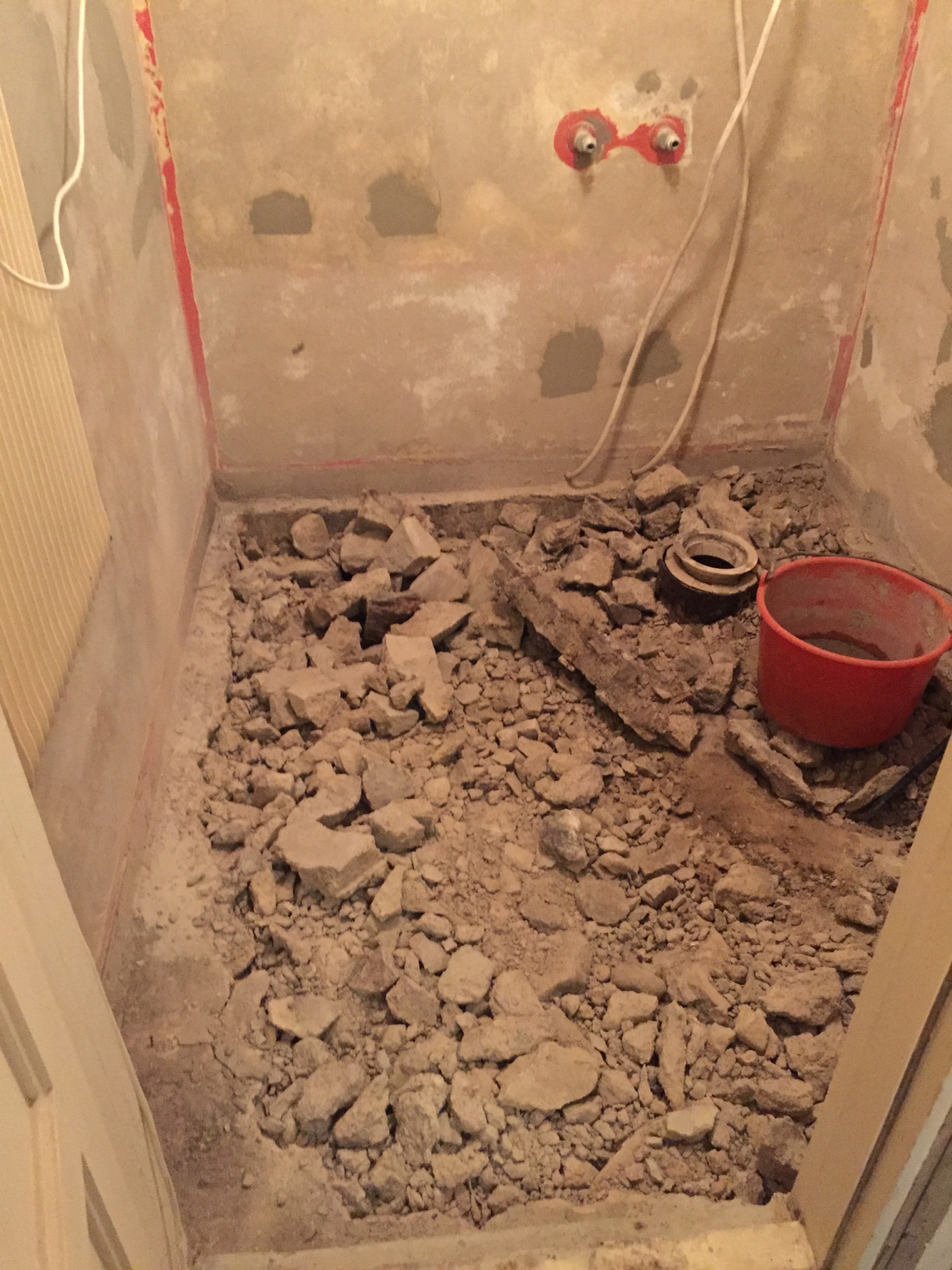

Nu har jag sågat itu golvet och sedan bilat det sista! Många vänder med betong och sten blir det.
"Plattan" verkar variera i tjocklek mellan ca 3-8cm och ligger direkt på mycket grovt material, uppskattningsvis i fraktionerna 0-300! Torrt som fnöske är i alla fall materialet
Jag funderar nu på att knacka ur så mkt betong jag kan mot väggarna för att därefter gräva ur någon/några dm för att återfylla med makadam (för att få platt underlag) följt av 10cm cellplast och en 8cm armerad platta.
Tycker ni att detta låter som en bra plan?
Jag vet fortfarande inte om jag skall försöka mig på att leda om elementet ner till vattenburen golvvärme (hur bär man sig åt?) eller om jag helt enkelt skall behålla det för att istället lägga in en elektrisk golvslinga i flytspackel??
Låter som en bra plan, jag hade nog lagt i vattenburen golvvärme men pumpen tar lite plats så är det ont om plats kanske el är bättre, med radiatorn kvar så vore ju ett elvärmegolv bara för att det är skönt inte för värme och då drar det inte så mycket.
Ex denna annars..https://www.uponor.se/~/media/count...h_5039_112008-push_12_elpush_12.pdf?version=2
