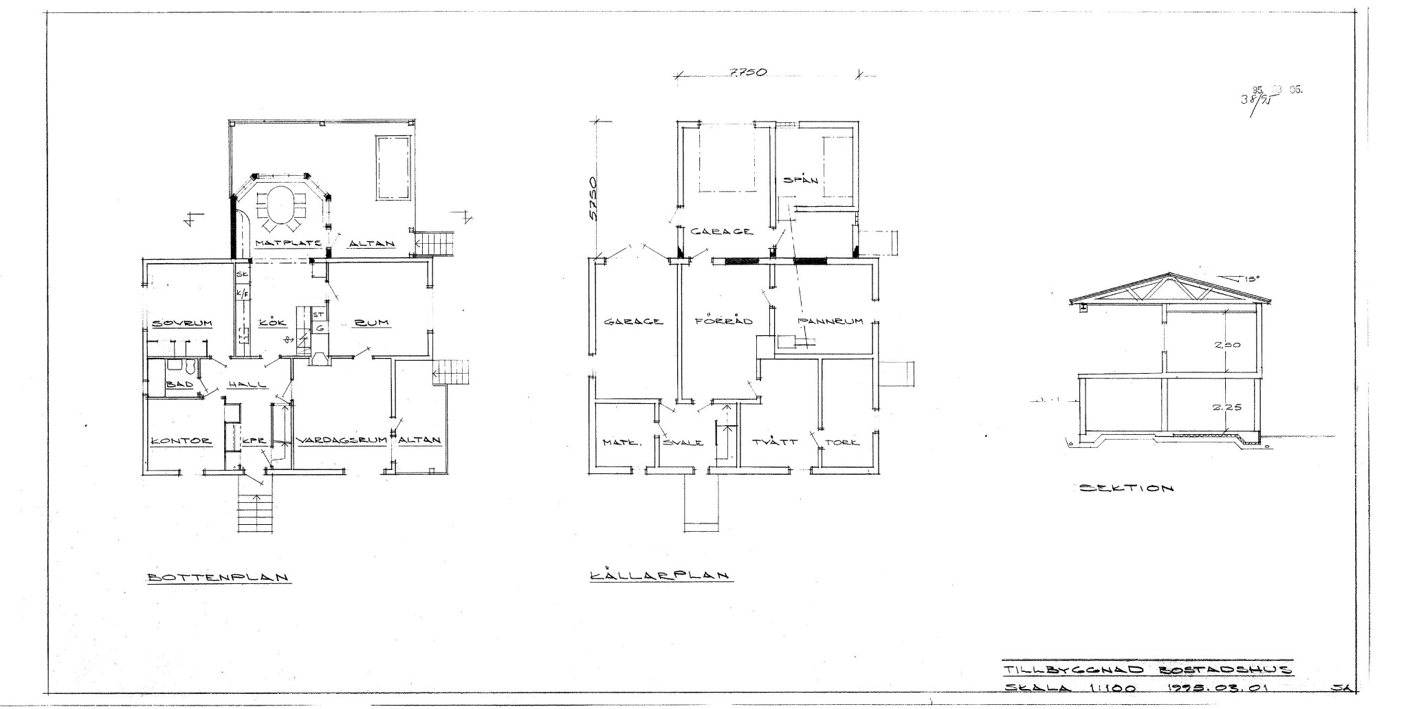

Hej! Har en plan om att ändra om lite i tänkta garaget.
Utbygget på huset som gjordes 99 är av 45x175 cc 30. Murade ytterväggar av lecablock.
Orginaldelen av huset är gjuten platta,Betonghålsten i källarväggar,sedan gjutet valv. Solid gjutning i mitten av huset,från hallen till köket, Resterande rum har ca 80mm mindre tjocklek på platta då det ligger bjälklag med spån sedan golv.
Innerväggarna består av 35 & 50mm träspont. Och ytterväggar endast 50mm spont.
Bifogar bild på befintlig planyta.

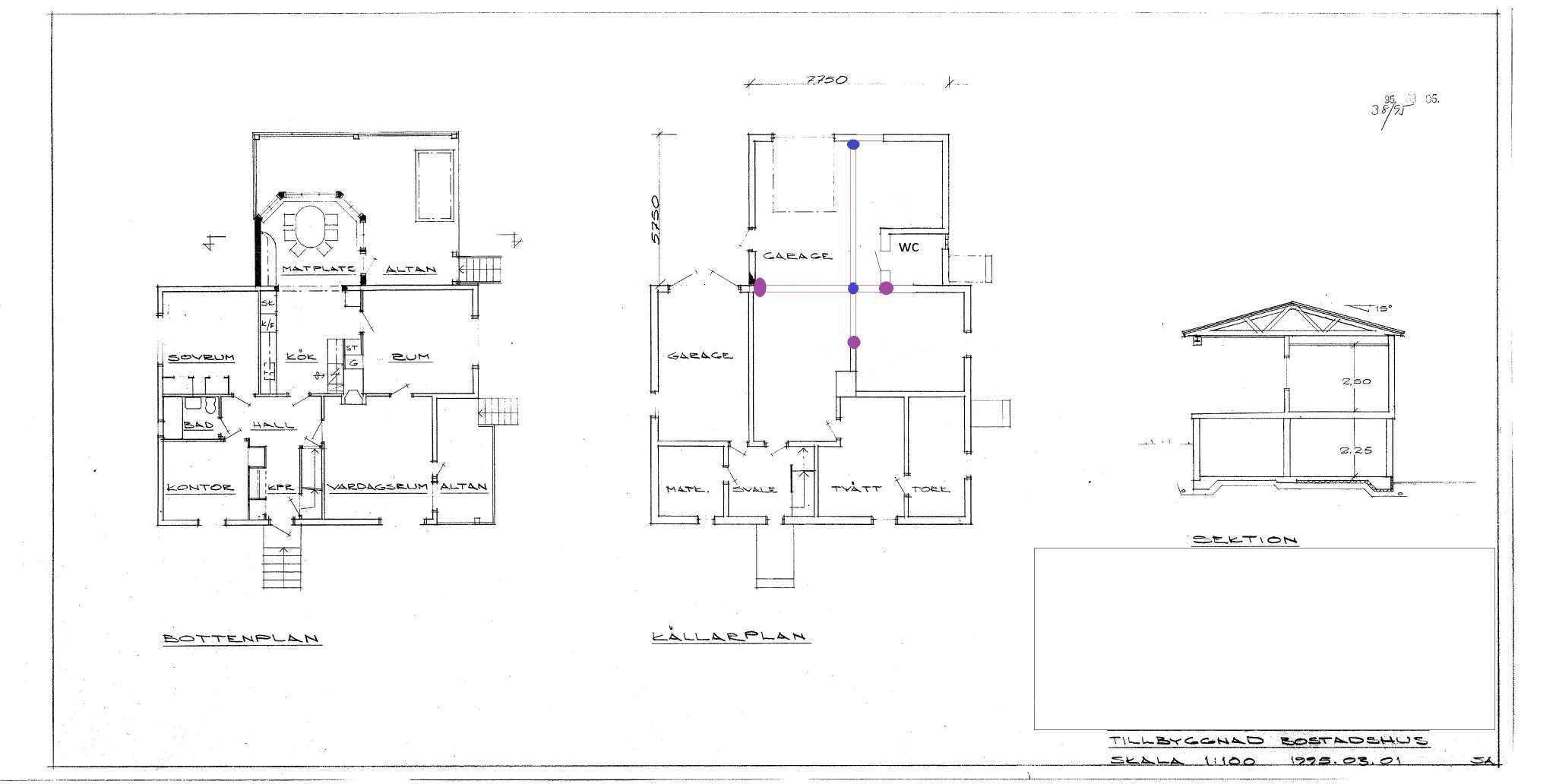

och sedan på önskad planyta.
Min tanke är att detta bör inte behöva diskuteras pga pelaren i mitten som väger av mycket.
Men jag vill gärna att ni kommer med åsikt först. Tanken är att bila ur väggarna där det är en LILA prick och lägga balken på kvarstående vägg samt lägga murbruk under så det får stöd och tryck mot tak.
BLÅA prickar är HEB balk som står på golv.
Tack på förhand!!

Update: Kontaktade konstruktionsberäknare. Fick ok, Förutsatt att Centrumpelaren får en förstärkt platta att stå på då orginal golvet är av mindre tjocklek än utbygget. Sedan tur skulle vi sätta pelare vid var vägg än att lägga balkarna på väggarna.
låter bilderna tala för sig själv. Nu blir det ju väldigt ojämnt vid taket där balkarna ska ligga då. Nån bra lösning att få det plant ? Eller ska man sätta up balket o fylla ut tomrummet med något?
