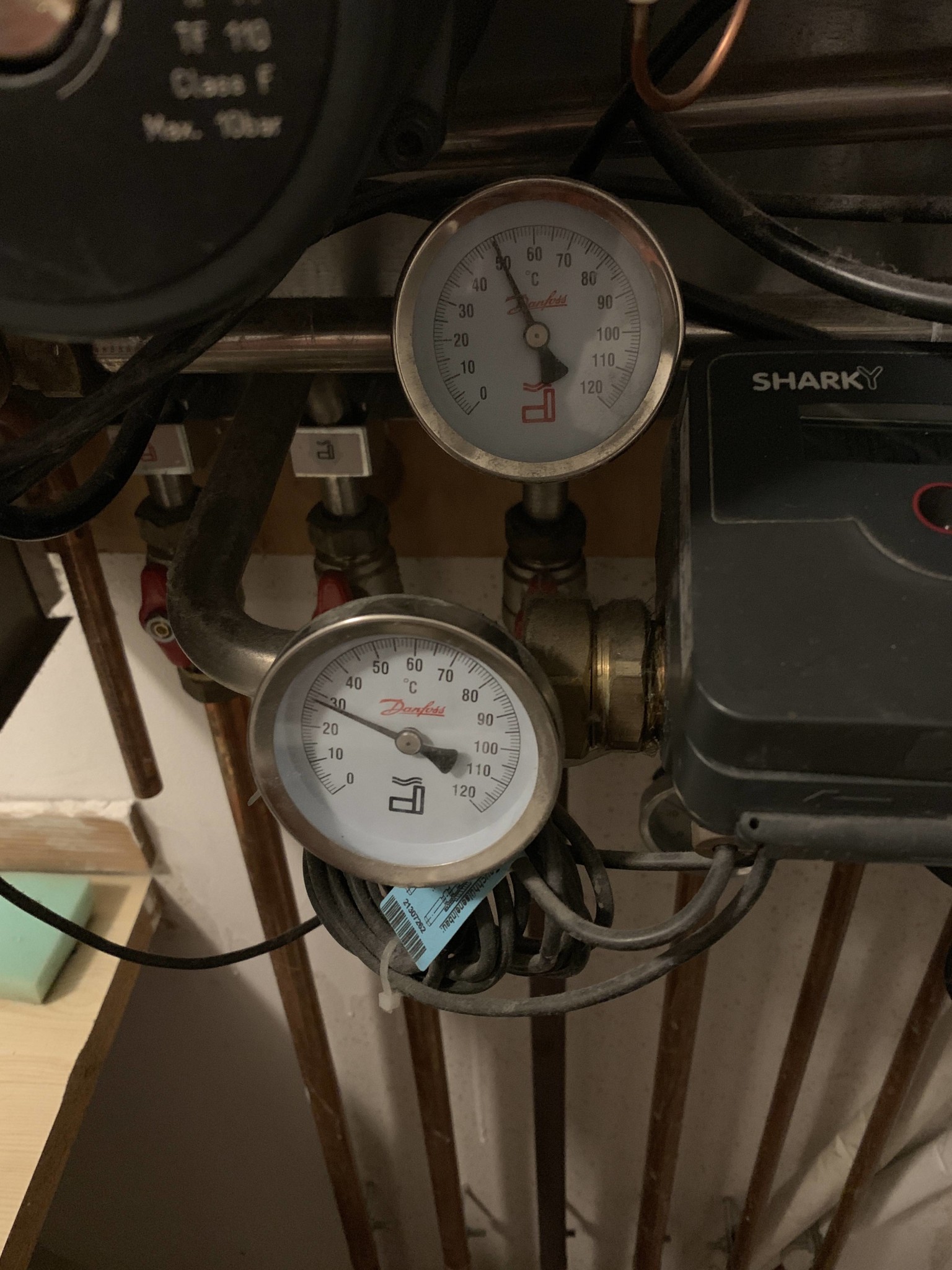

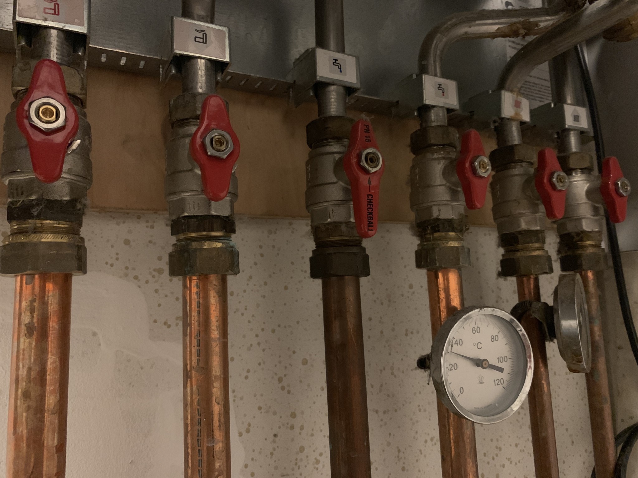

Om temperaturmätarna är in resp. returvärme så är det märkligt att du inte har det vääääldigt varmt hemma. Har du känt på precis alla radiatorer? Är de uppdelade i tre kretsar? Vet du vilken radiator som sitter sist i varje krets och kan lufta dessa?

Jag har känt på precis alla radiatorer och även luftat samtliga.
Både luft och vatten tog slut, testa igen efter en liten stund då hade det fyllts på med lite vatten dock kallt vatten.
Jag är osäker på om det är tre kretsar. Huset är för övrigt byggt 1982.

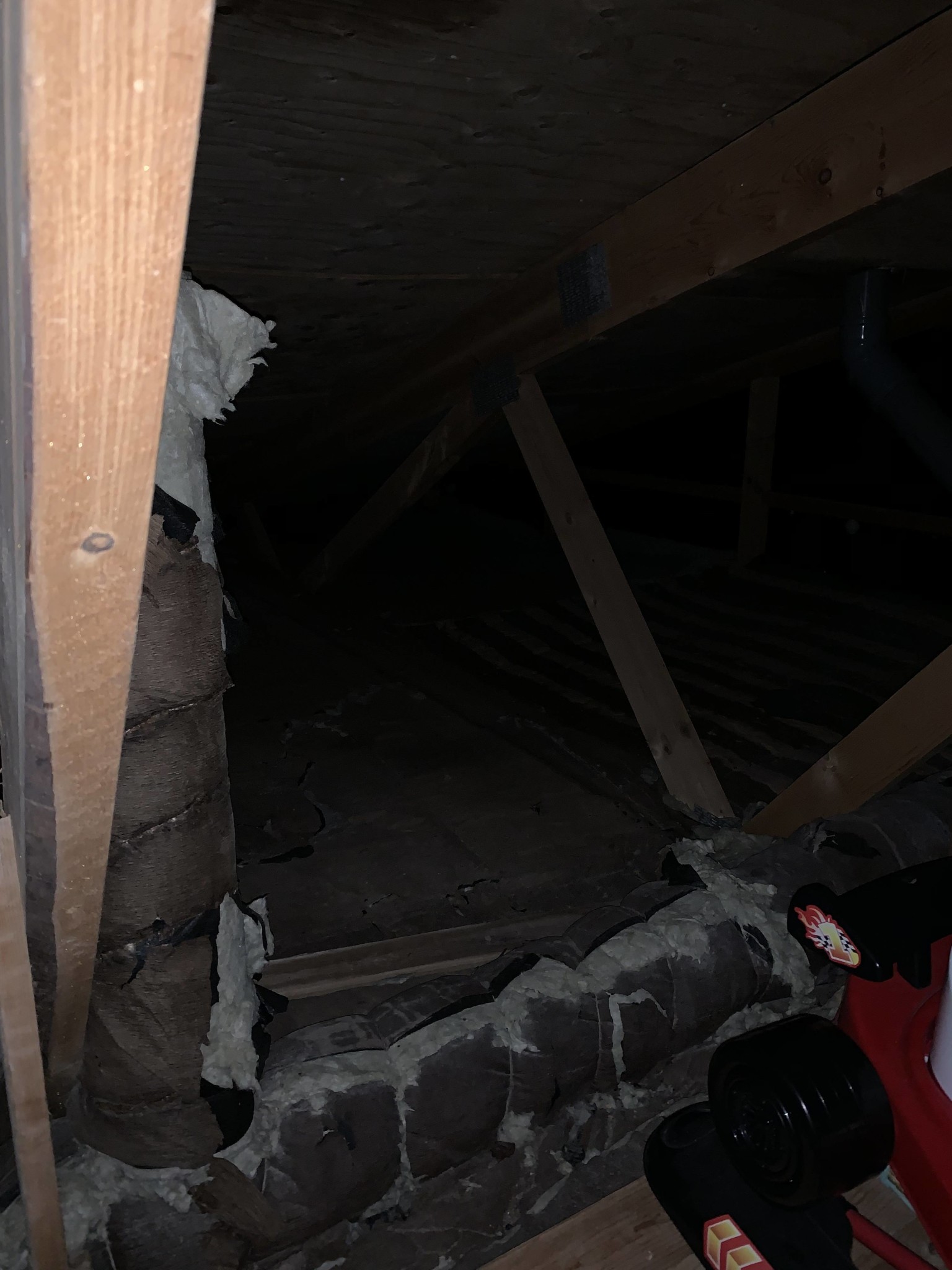

Det måste finnas ett expansionskärl. Antingen öppet eller slutet. Tidigare var det nog vanligt med öppet, dvs att det går ett rör upp till vinden där det sitter en behållare som är öppen uppåt. Isåfall bör du kunna hitta två rör som går upp till vinden. Ett med "tryck" och ett annat som fungerar som överinningsskydd. Det ska finnas en ventil som man kan fylla på behållaren tills det rinner över i överrinningen.
Alternativet slutet som är vanligast nu. Men då ska det vara lätt att hitta.
Var precis uppe på vinden nu och tog en titt, tyvärr fanns inget förutom en massa isolering..

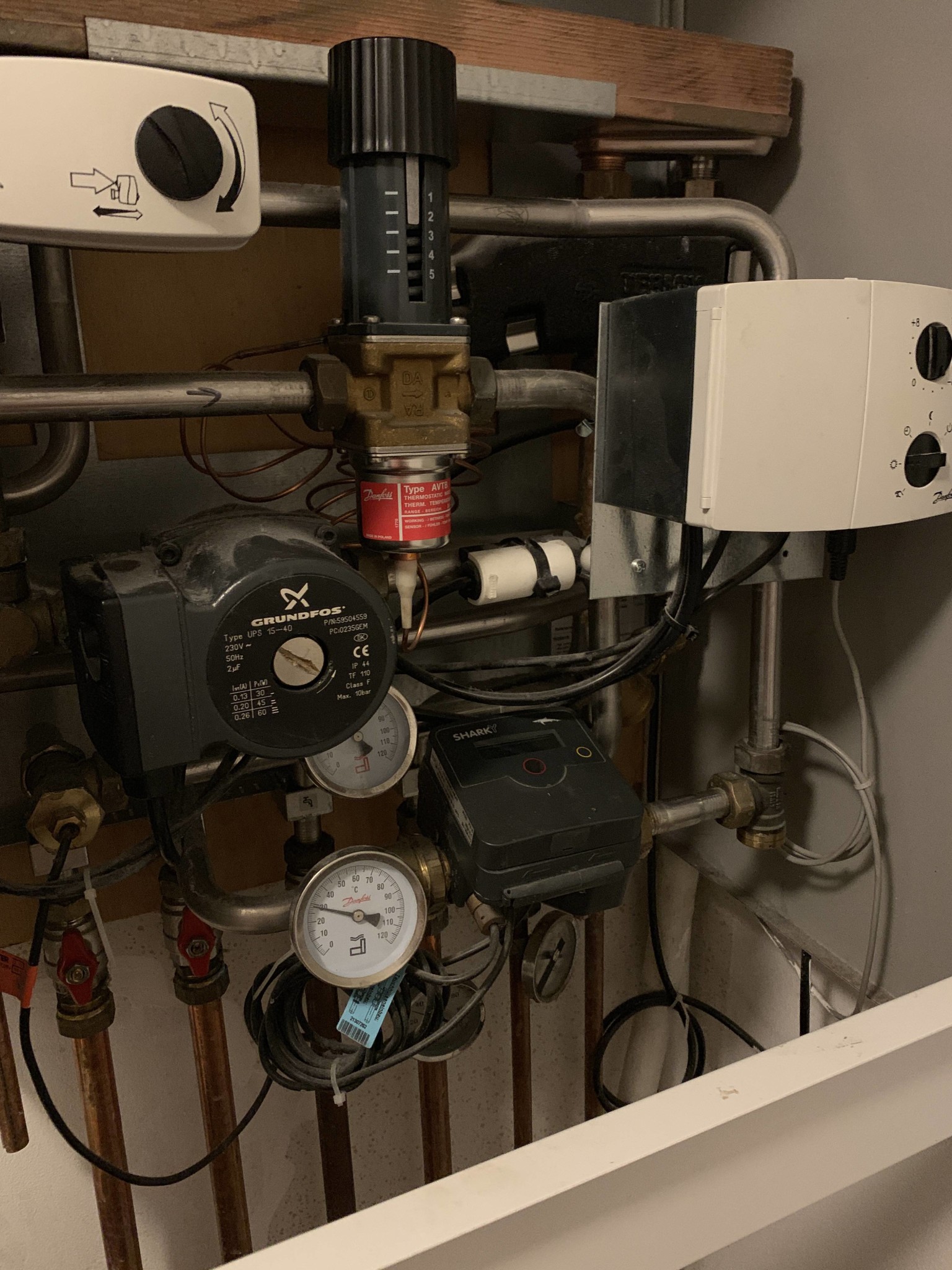

Det här är jättemärkligt känns det som, inget expasionskärl och ingen tryckmätare. Kan det finnas någon central i fjärrvärmecentralen för samfälligheten?
Har ni inte någon ansvarig för samfällighetens system som du kan snacka med?

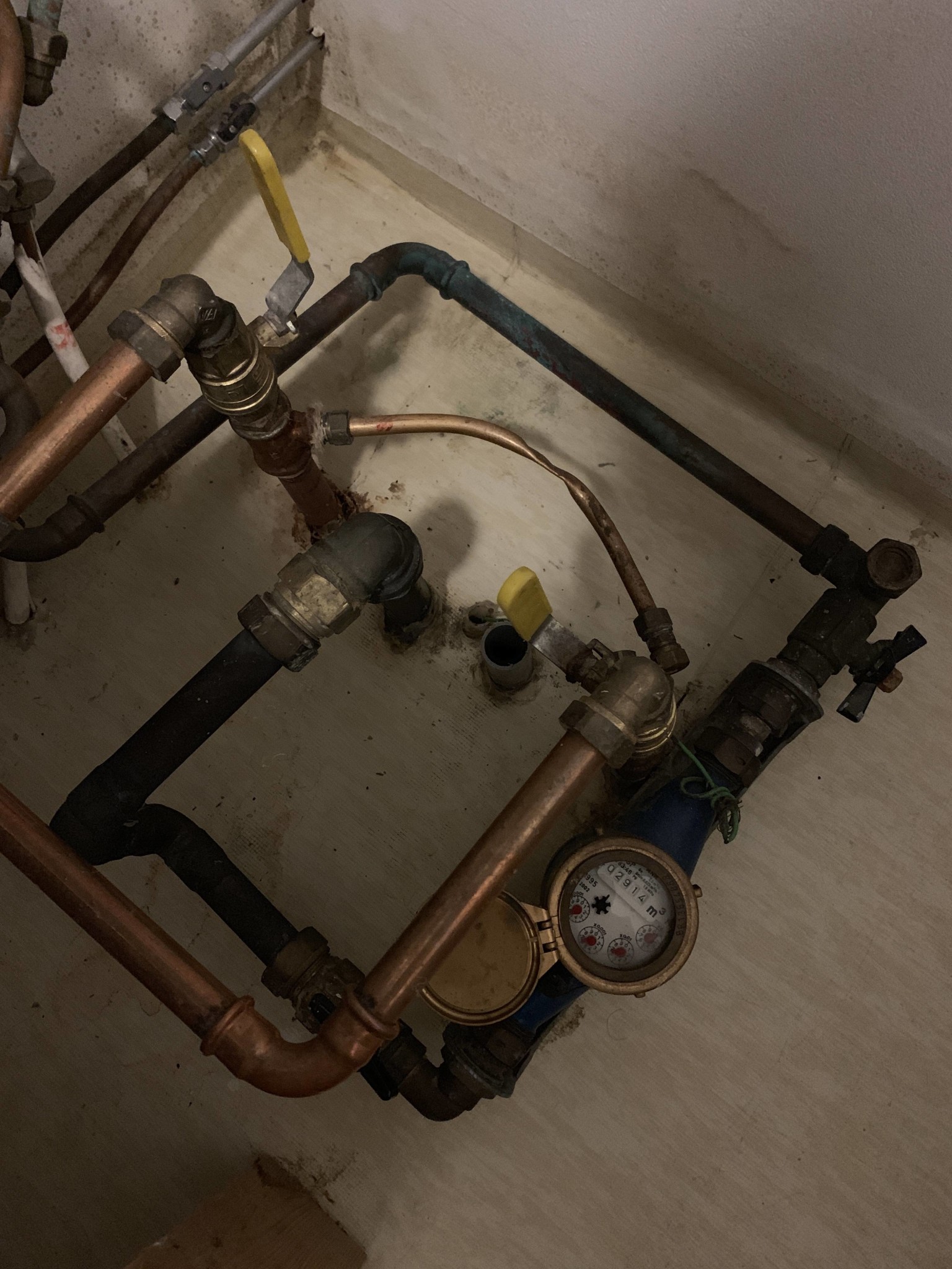

Jag ser ingen värmeväxlare i din central.
Det ser mera ut som en flödesregulator.
När jag bodde i en SF för 20 år sedan så hade vi en gemensam central som hade gemensamma värmeväxlare för radiator och varmvatten. SF fick 1 faktura från leverantören som vi själva splittade på alla 100 husen. Man fördelade mot hetvattenförbrukning + en volymmätning på radiatorvattnet.
Kan ni ha ett liknande system med skillnad att ni mäter energiåtgång istället ?
Men isåfall så borde flera lida av samma problem ...

Exspantionskärl av öppen typ på ett radhus med FJV kan ni glömma om det är en FJV centralt eller om det kommer in direkt från FJV -nätet , det sitter då ett kärl hos dig men ett litet , kanske i centralen , bättre bilder på hela , nu bara en närbild av centralen och inte allt med
