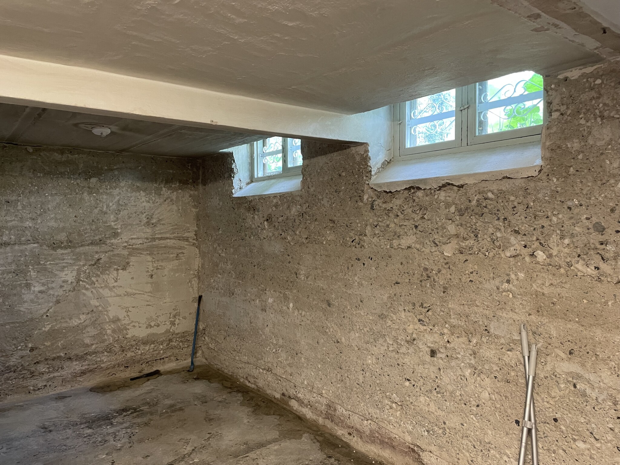

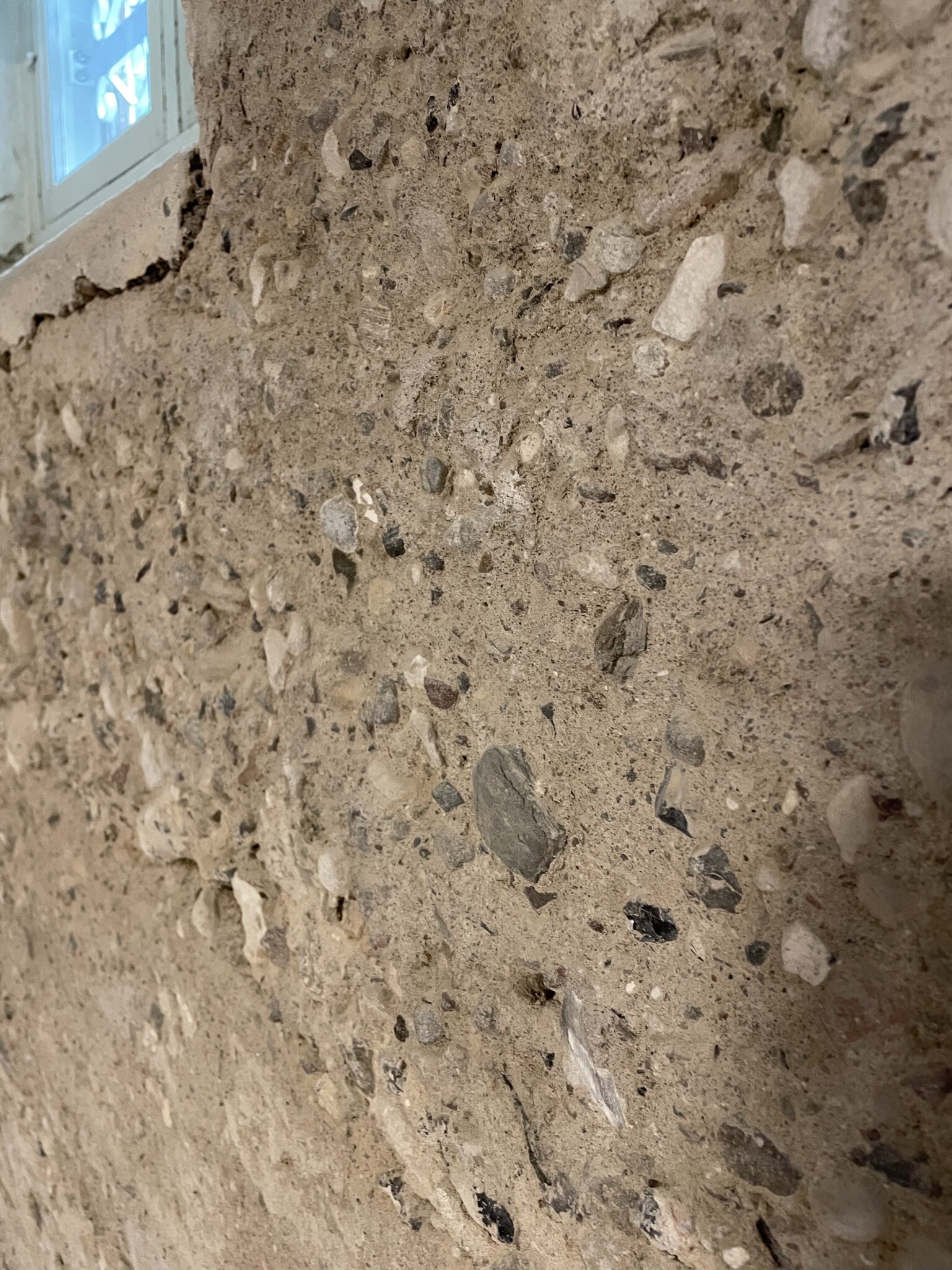

Jag har rivit ut uppreglad panel + isolering på invändiga källarväggar av betong från 30-talet. I samband med detta följde mycket av den gamla putsen med, och mycket av det som satt kvar har jag tagit ned. Kvar är en rätt grov betongvägg med mycket småsten. Jag vill putsa den, och inser att det nog är kalkputs som gäller.
Ytan är ca 12 m2, med två fönster men inga dörrar etc. Jag har tagit in offert från kunnig murare med erfarenhet från kalk och gamla byggnader, den ligger på drygt 20000kr. Är relativt händig själv, och har inga höga krav på perfekt eller ens tydligt rakt/jämnt slutresultat. Har dock aldrig putsat något själv.
Så till frågan, tror ni kunniga forummedlemmar att det är rimligt för en småbarnsfarsa att göra detta själv, eller är det ett jobb som bör lejas ut? Om någon med kunskap har tid/ork att fördjupa sig kring hydrauliskt kalkputs så vore jag förstås också tacksam.

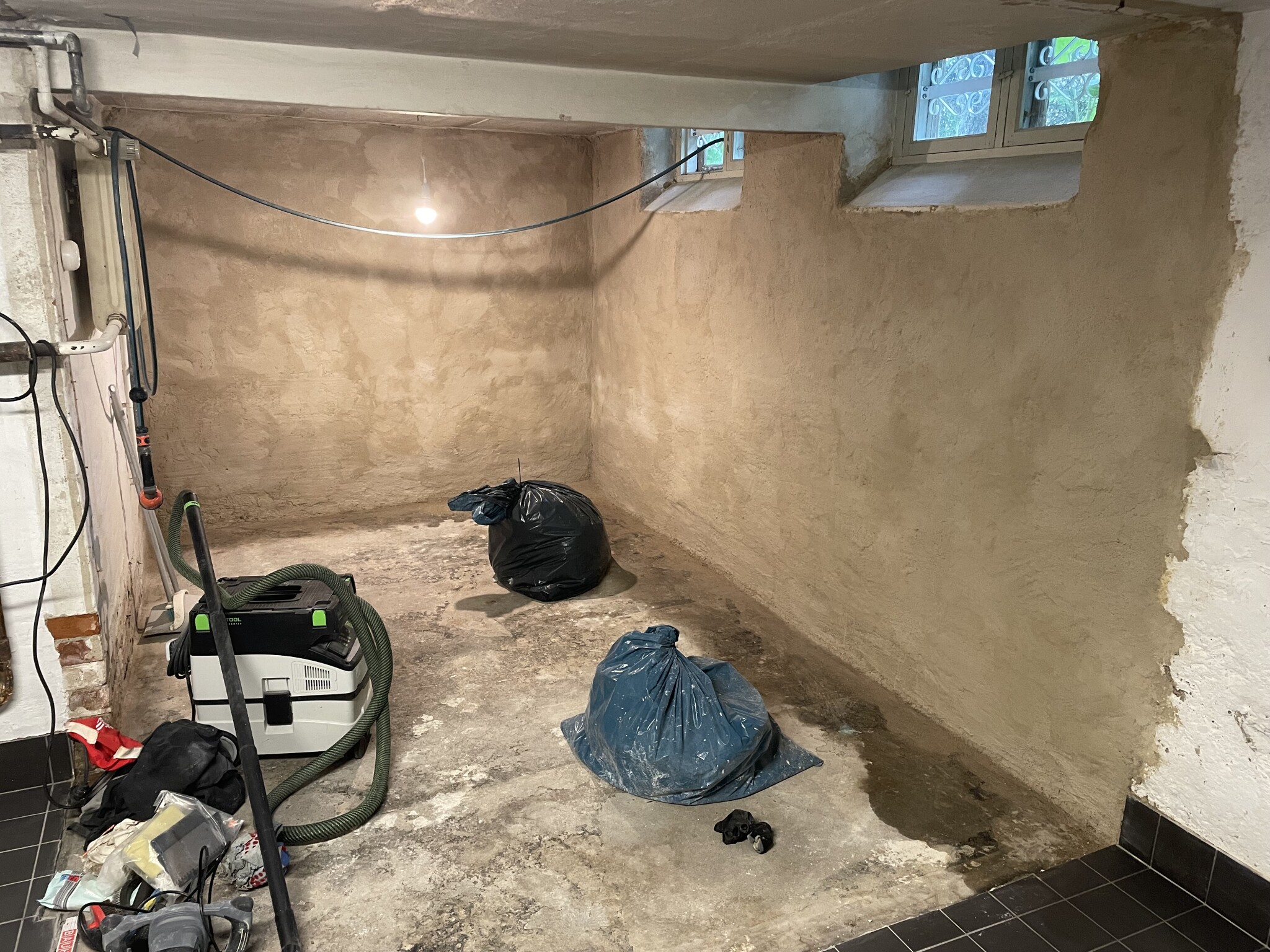

Feedback från hur det blev, trots avsaknad av svar: bestämde mig för att testa att grovputsa själv, använde Webercal 109 som är hydrauliskt kalkbruk (NHL 5) för grundning. Lagt på två skikt och tycker själv att det blivit bra. Klurigt att snärta på bruket, men man lärde sig med tiden. Eftervattnat i tre dagar efter båda lagren. Ska troligen kalkmåla eller använda ren silikatfärg (keim). Sammantaget helt klart görbart om man inte har höga krav på att det ska vara jämnt etc.
