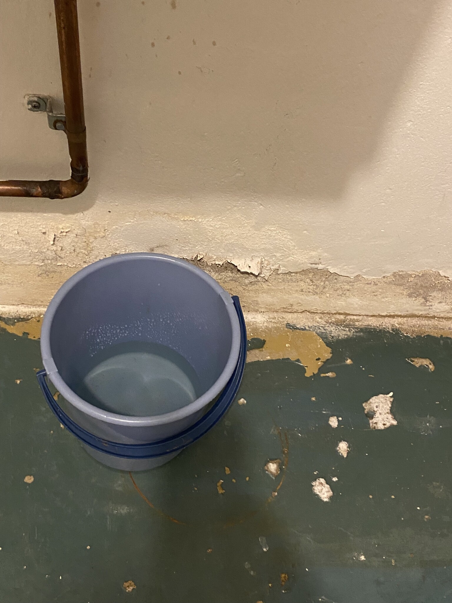

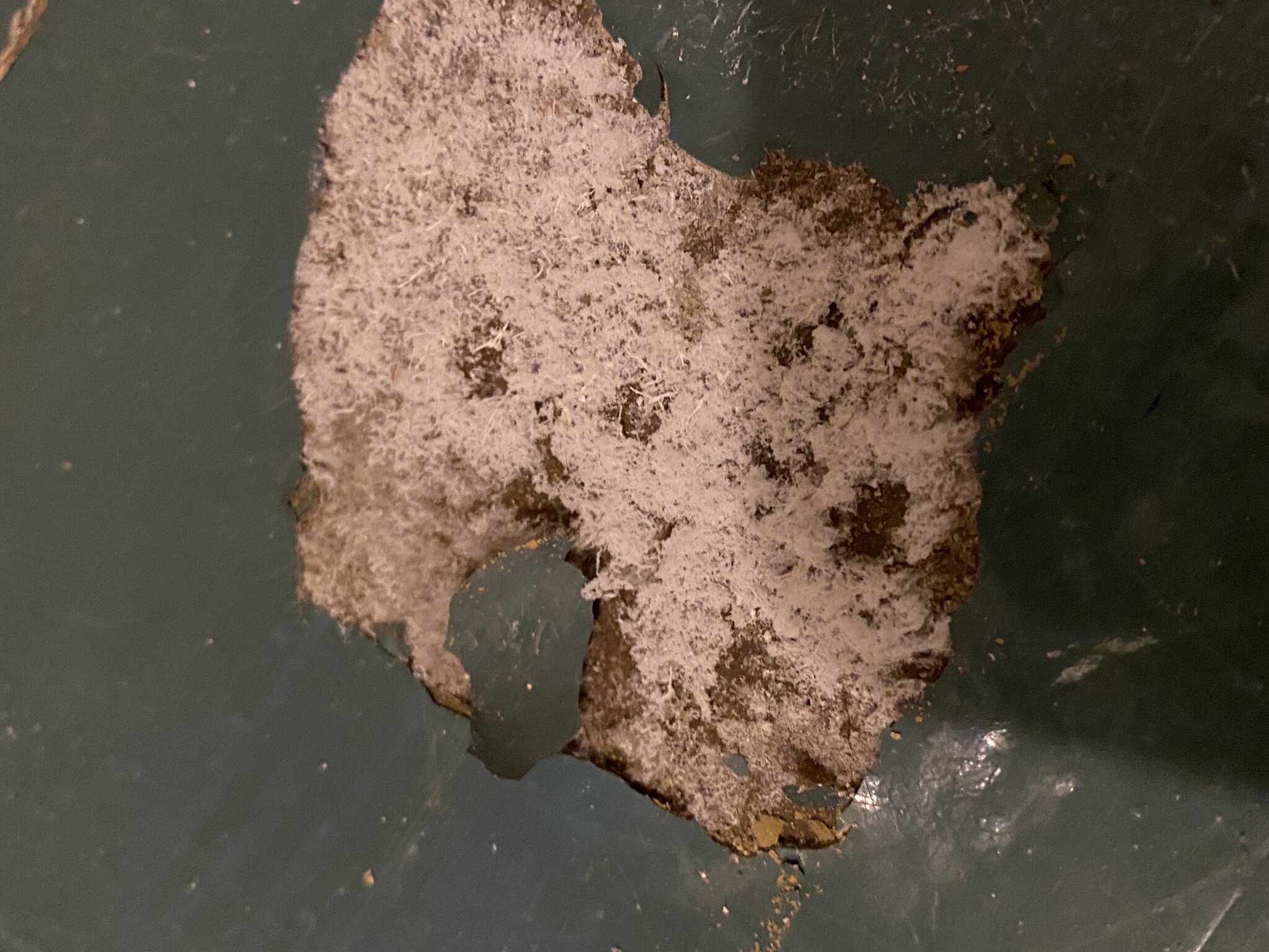

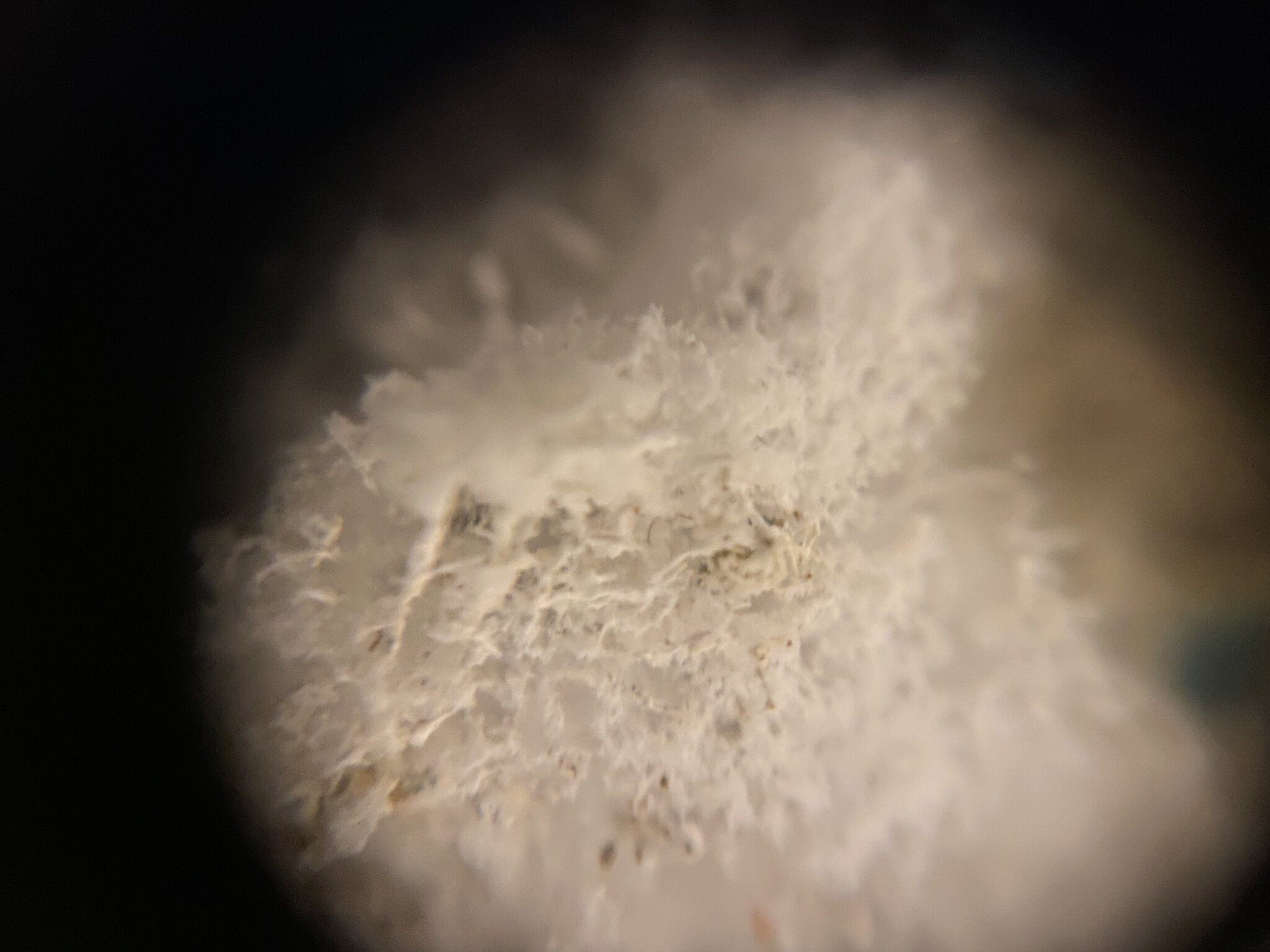

Nytt radhus byggt 1955. Källaren känns torr även i souterräng-delen. Upptäckte plötsligt idag något vitt på betonggolvet som inte var där för ett par dagar sedan.

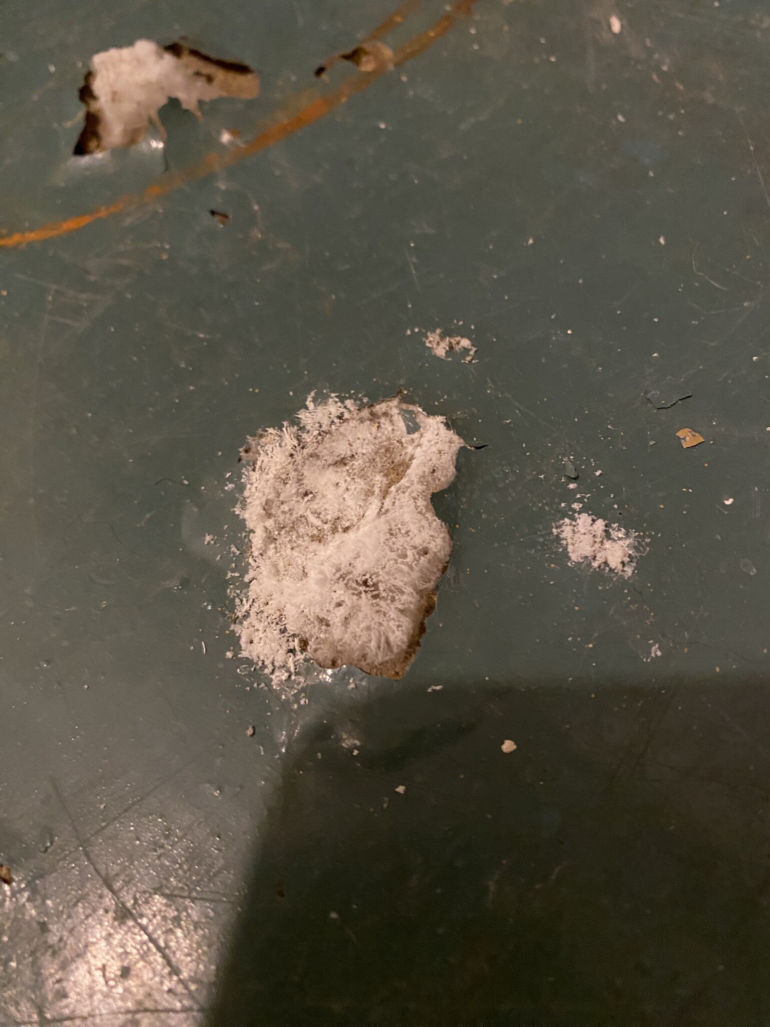

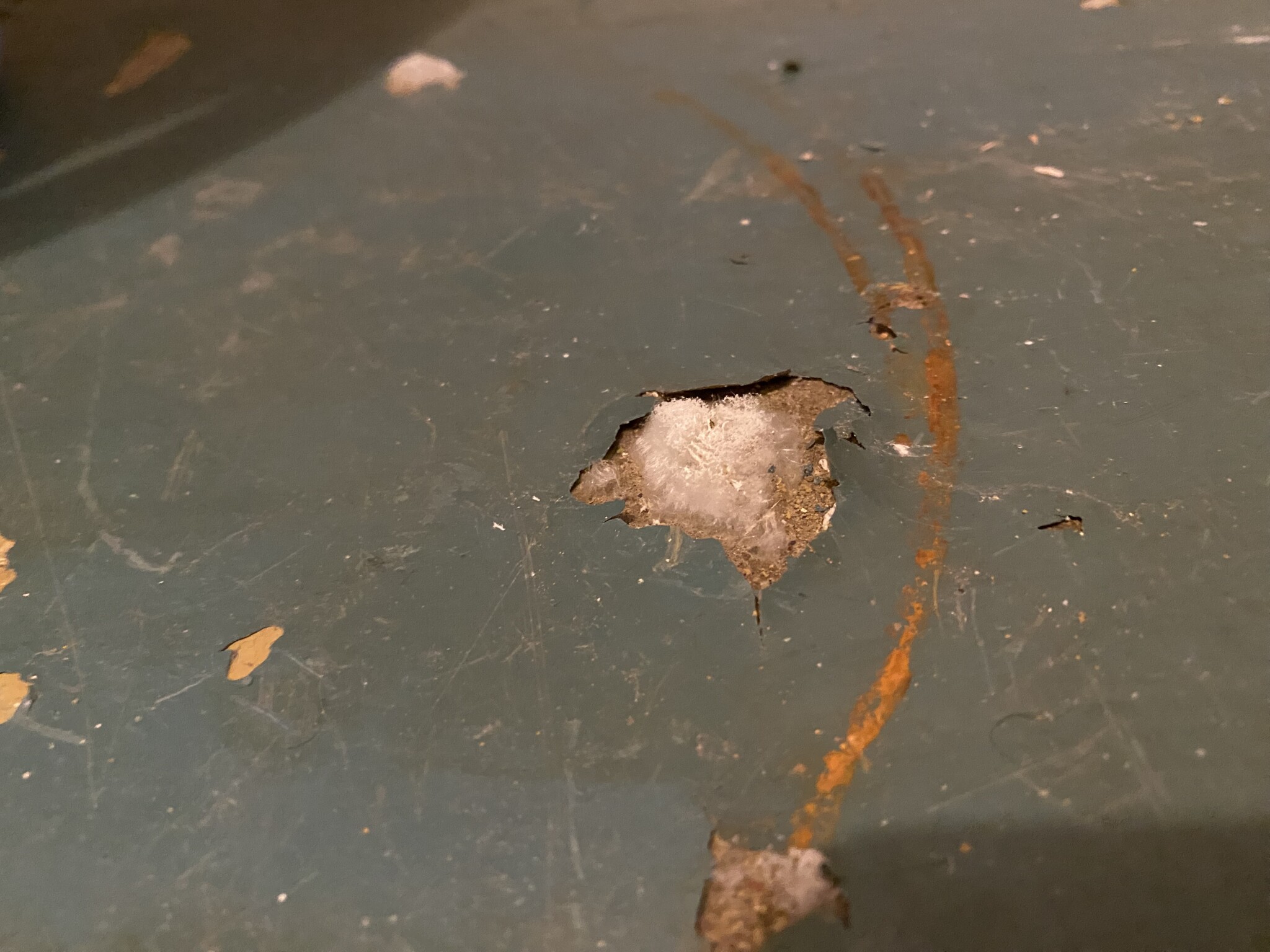

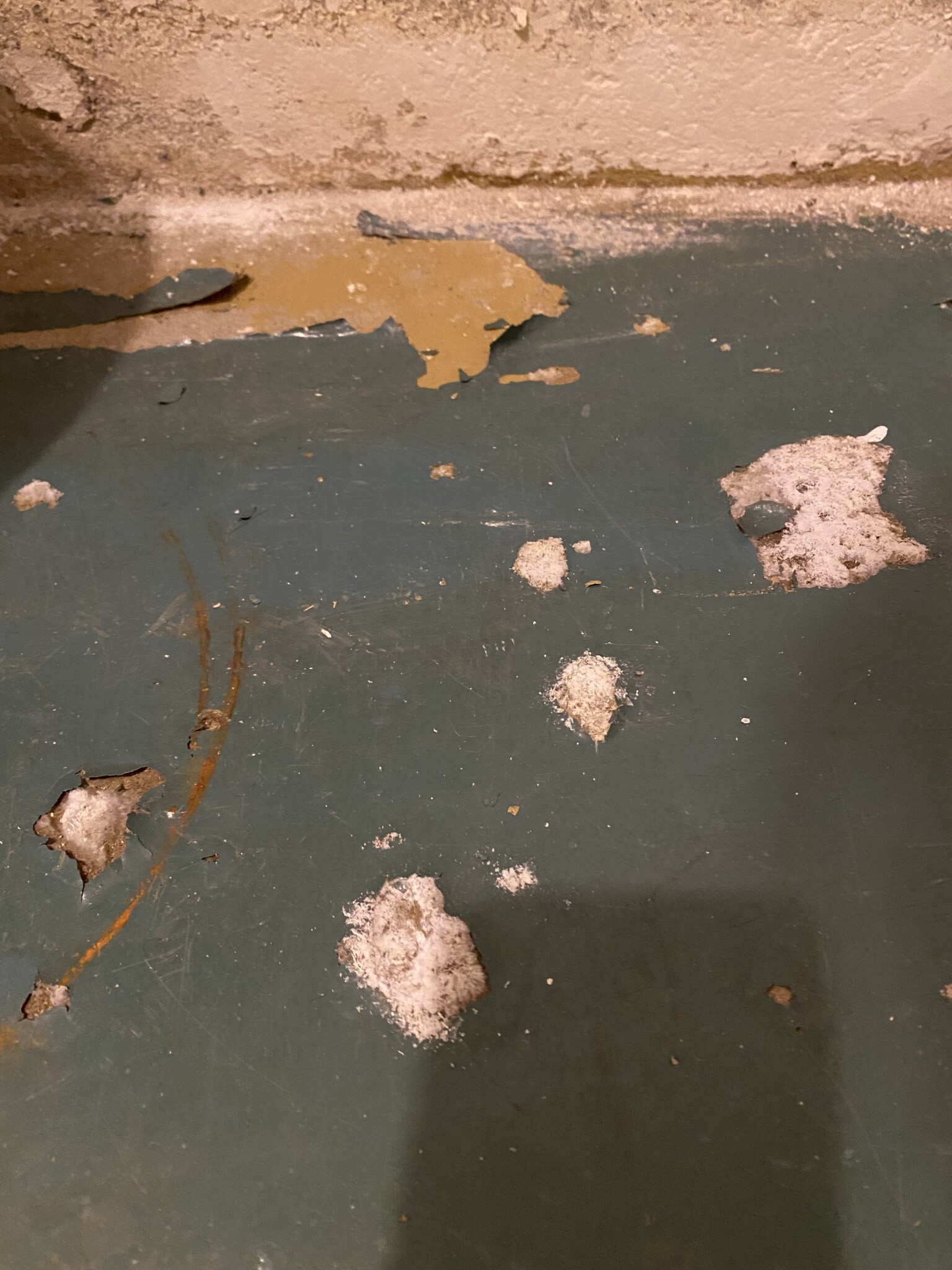

Det bygger på höjden och ser ut att komma från golvet. Ser det ut att vara mögel eller kalk/saltutfällningar? Känns eventuellt frasigt vid beröring. Lite pulveraktigt.
Det enda som hänt är att fjärrvärmecentralen börjat droppa så det har kommit lite på golvet. Droppar kanske ett par deciliter per dag, står en spann nu.
  • Vitt pulveraktigt ämne på ett källargolv, spritt i små klumpar och fläckar, misstänks vara mögel eller kalkutfällningar.
  • Vitt, frasigt ämne på betonggolv, misstänkt kalk/saltutfällning eller mögel. Droppande fjärrvärmecentral kan ha orsakat fukt.
  • Vit utfällning på betonggolv, kan vara mögel eller kalk/saltutfällningar; frasigt och pulveraktigt. Källare i radhus från 1955 med droppande fjärrvärmecentral.
  • Vitt pulveraktigt ämne på betonggolv, potentiellt kalk/saltutfällningar eller mögelbildning, i källare av ett radhus byggt 1955.
  • Blå spann på golvet i en källare, bredvid en vägg med sprucken färg och vita fläckar på golvet, potentiellt kalk- eller saltutfällningar.

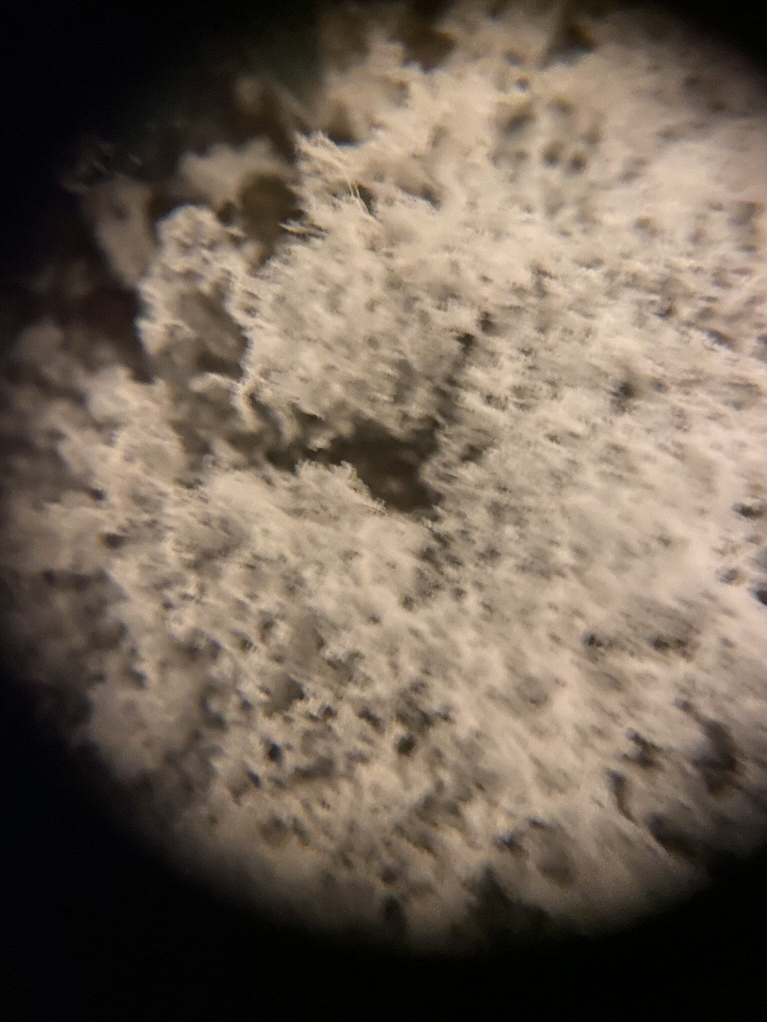

Så här ser det ut förstorat
  • Närbild av en suddig yta som ser ut som ett material under förstoring.
  • Förstorad bild av en ljus yta med oregelbunden struktur.
Ta en bit och se om det löser sig i vatten. Isåfall är det saltutfällningar.

Ok! Löser sig allt salt i vatten alltså? Alltså även den här typen och inte bara vanligt bordssalt 🙂

Allt salt löser sig inte i vatten, men salt som spontat uppstår i en källare gör troligen det.

Ok! Tycker detta ser lite luddigt ut och tänker att salt mer är kristaller. Men beror väl på hur nära man kollar
C
Saltkristaller 🤓
Ett tecken på att det är salt är att det förvandlas till damm när man petar på det.

Droppade lite vatten på och det löstes upp direkt. Tänker att mögel inte hade betett sig så 🙂
cpalm och 1 till
Putsen/betongen har stått blöt, löst upp sig lite och när vattnet torkar blir saltet kvar. Man kan få se effekten på sommaren pga hög luftfuktighet,men i ditt fall beror det garanterat på droppandet.
jonasnjonasn
Ja måste vara så! Blir till att försöka stopp droppet.
