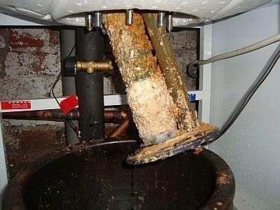

Hej. Jag bor i en 1,5 plans villa med kommunalt vatten och varmvattenbererdare.
Jag har problem med att kranarnas silar i huset sätts igen av små bruna partiklar, så det blir dåligt tryck och spridda strålar. Man får med ca 1 månads mellanrum rengöra dom och sen återkommer problemet efter en tid. Har haft Vattenleverantören där som undersökt partiklarna för att kolla om det var sand eller något och dom får det till kalk. Dom provade tydligen med syra för att se om det var sand. Dom påstod att det fanns nåt som heter pannsten, som kan bildas i varmvattenberedaren om man har för hög temp i den. Men jag har den på rekommenderade inställningar och har tom sänkt lite. Har också pratat med Nibe, tillverkaren av beredaren, och någon surare support har jag aldrig stött på, men det lilla jag fick ut av dom var att det kan vara koppar från emaljen i beredaren. Det var enligt dom extremt ovanligt men kan hända. Men vattenlev sa att om det vorde koppar borde det vara grön färgat och det är det inte.
Beredaren är från 2003, och mina grannar som har äldre beredare har inga problem.
Nån som kan förklara vad det kan vara/bero på.

Vet du vilken vattenhårdhet i tyska hårdhetsgrader du har? finns nog info på din kommuns hemsida.....
Kalcium (kalk) reagerar och stelnar i kontakt med värme och bildar det som i folkmun kallas pannsten.
Har du 10 tyska hårdhetsgraden kan det passera upp till 20-30 kg kalk i ditt ledningsnät varje år.
Man kan också känna under duschblandaren om man har mycket kalk då det blir en skrovlig stenliknande yta.
Man åtgärdar det lätt med ett avhärdningsfilter. Finns oftast som standard i diskmaskiner som säljs idag, för att slippa vita fläckar på diskgodset.

Det finns en från England som jag brukar rek. Den är helt flödesstyrd och utan el. Backspolar bara 17l per backspolning och använder bara 0,3 kg salt. Den tar vattnet först genom massan vilket gör att allt vatten som kommer i kontakt med flödesmätaren redan är fri från kalk. Den delar upp massan på två tuber vilket gör att när den ena backspolas renar den andra.
Annars finns det singel renare. standard tuber (typ gasoltuber) med antingen salttank bredvid eller integrerade.
Där har du en automatik som oftast backspolas var 4 natt då du ej kan ta ur vatten under tiden. Nackdelen är att den inte vet hur mycket vatten du använt, vilket gör att den inte utnyttjar massan till hundra procent.
Backspolar ca 150-200l vatten, och från 1-2 kg salt. Går åt mer salt och mer vatten.
Singel tuberna brukar hamna på ca 10-15 000:- beroende på märke och storlek. Dubbeltuben flödesstyrd kostar 16 625:-.

Vi har eget vatten, kalkrikt (18 DH). Har endast en avhärdningspatron (ser ut som malkulor, men är gissningsvis salt?) och en permanentmagnet. Det tar inte bort kalken, men ska enl uppgift göra så att kalken inte fastnar lika lätt i maskiner etc, utan spolas ut. Jag är väl inte helt övertygad om att det är supereffektivt..., men det är billigt och underhållsfritt. Behöver bara byta patronen när den är slutkörd.
Tycker inte du borde behöva något alls egentligen med kommunalt vatten. De brukar leverera anständigt vatten.
Vi har inte några stora problem med kalken. Man får motionera termostaten i duschblandaren ibland, dvs skruva mellan iskallt och skållhett ett par tre gånger innan dusch kanske någon gång i månaden, då släpper det utan att man behöver skruva isär något. Sedan någon gång om året kan man bli tvungen att lyfta ur och rengöra gummiflänsen/proppen i toacisternen då det rinnläcker vatten pga kalkavlagringar. Luftsilen i vattenkranarna har jag nog behövt rengöra sisådär vart 5:e år.
