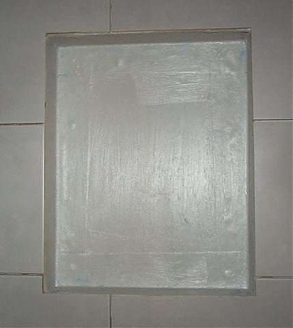

Håller på och kaklar i badrummet men har stött på ett problem, nischen. Har satt kakelplattor ända fram till kanterna och tänkte lägga klinkers runt om i nischen.
Klinkersen är 10x20cm och nischen ca 8.5cm djup så därför måste ju plattorna skäras. Det är dock väldigt svårt att få till skärningen. Elektriska kapen funkar inte då det blir jättemärken vid snittet och att kapa bort 1.5cm med vanliga handkapen funkar inte, då spricker hela plattan. Då tänkte vi att vi tar och kapar 8.5 åt andra hållet.vilket funkar men då visar det sig ju att kortsidorna (varav en hamnar utår) är ofärgade och det ser förjäkligt ut.
Hur ska vi få till detta?
Nischen är 43.5cm hög, 34.5cm bred och 8,5cm djup. En glashylla ska fogas dit, helst på mitten.

Vinkelslip!
Om det blir fula snitt från kapen gör väl ingenting, du vänder väl den kapade sidan inåt hörnet på nischen?
Som en parentes, det funkar bra att ritsa med kakelkapen, och sedan bryta av den smala biten med kakeltång.
(Och ska du inte ha ytterhörnslist?)

Prova, köp en billigare variant av skiva först.
Eller som jon säger, rista med skäran och bryt. Alternativt, rista med skäran, och låt klingan gå jämte snitten, påsåvis så kan du klara att det bara flisar till snittet från skäran.

Det går inte att vända den kapade inåt för då blir det en ful ofärgad bit utåt, bara långsidorna är färgade. Iofs kanske vi kan kapa plattorna på längden på ovan- och undersidorna av nischen. Men på sidorna måste det kapas även åt andra hållet då glashyllan ska dit.jon_h skrev:
Försökte rista och sen bryta med kakeltång men hela plattan sprack.
Vi valde att skippa list då vi inte gillade hur det skulle se ut, men nu verkar det ju inte bli bättre...
Billigare skiva är för sent, jobbet ska göras imorron. Rista och bryta går inte. Att rista och sen köra vinkelslip på frihand låter inte som det snyggaste av snitt precis.JohanOLinda skrev:
Jo, jag menade att du skulle kapa dem på längden och vända den sågade sidan inåt. Och sedan får du väl kapa dem till rätt längd också så att fogen hamnar på mitten för glashyllans skull (för nischen är väl inte mer än 40 cm hög?). Då hamnar alla klippta kanter i hörn.
Jo den är 43.5cm hög...
Men sätter vi dit den nu så blir det ingen mjukfog mellan listen och kakelplattorna, det är väl inte bra?
Jaså? Svärfar ville ha mjukfog där mellan. Frågan är dock på vilket håll man ska sätta plattorna på sidorna. Sätter vi dem på längden så kan vi få dit en platta först, sen fog med spegel, sen är det dryga 23 cm kvar. Man kanske helt enkelt kan dela 43.5 på fyra och försöka rista och bryta dem okej. Med listen så kan man ju sätta dem åt vilket håll som helst egentligen.
Du behöver en riktig kakelskärare.
Med en Montolit Masterpiuma kan man skära remsor på en dryg centimeter ur en längre grantkeramikplatta. Det var faktiskt en överraskande stor skillnad jämfört med min Sigma-skärare.
En annan skillnad från Sigman är att man trycker trissan ifrån sig, istället för att dra den emot sig, vilket avlastar handleden märkbart.
Kolla med din kakelnasare om han inte kan låna ut rätt verktyg. Han har ju sålt svårskurna plattor, så han borde rimligen hjälpa till.

Finns inte tid att låna nån kakelkap, är redan igång nu. Det får bli en lösning med listen, ser inget annat sätt.
