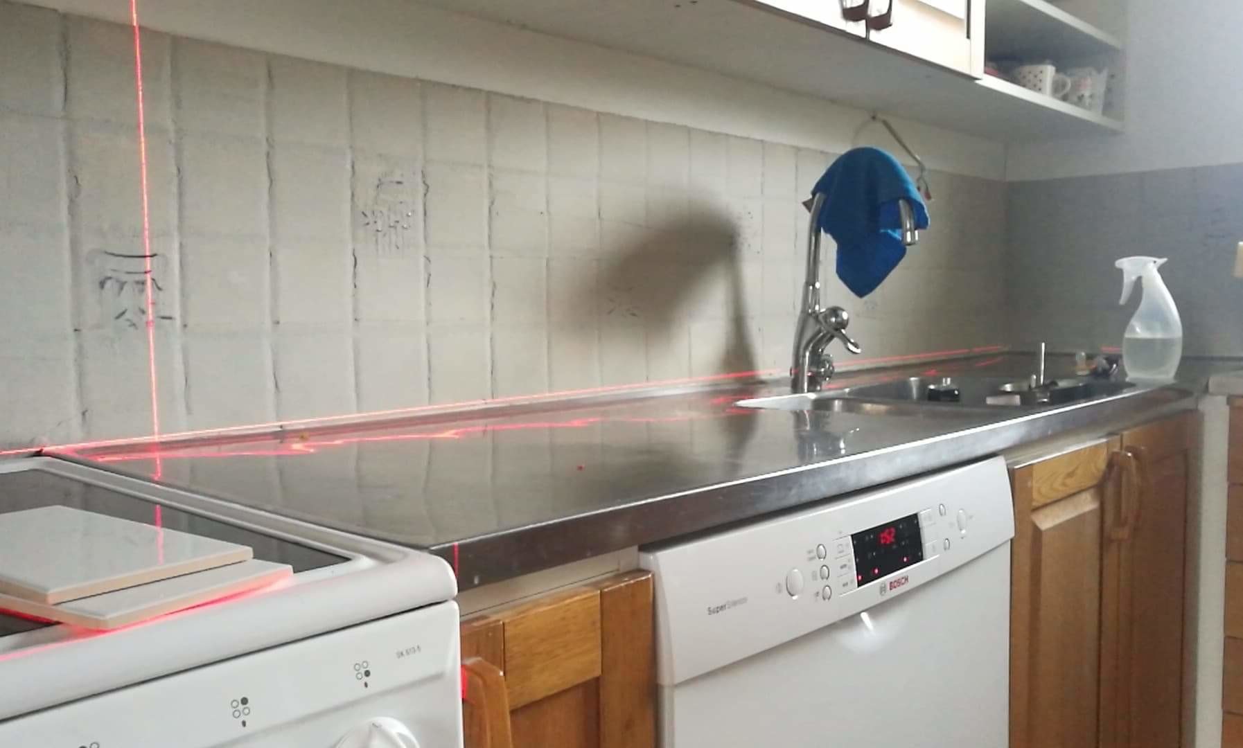

Ska kakla över det gamla kaklet i köket. Tänkte bara göra en quickfix.
Ser med lasern att det skiljer 1,2 cm från ena kanten diskbänken till andra. Det gamla kaklet sitter alltså snett efter diskbänken.
Hur gör jag snyggast med nya kaklet? Börjar nerifrån med laser och fogar 1,2cm.
Eller utgår jag från överkant på gamla och sätter nya kaklet efter det. (Snett med laser men samma lutning som diskbänken)
Undviker gärna att kapa plattor på längden.
Tänkte sätta 10x20 plattor med halvförband.

Skulle följa bänken.

Jag hade nog följt den sneda bänkskivan eller om möjligt räta upp den i våg o sedan köra på...

Kan bara hålla med... följa bänken är enda alternativet i detta fallet.
Annars blir det inte snyggt då man får en väldigt bred silikonfog.

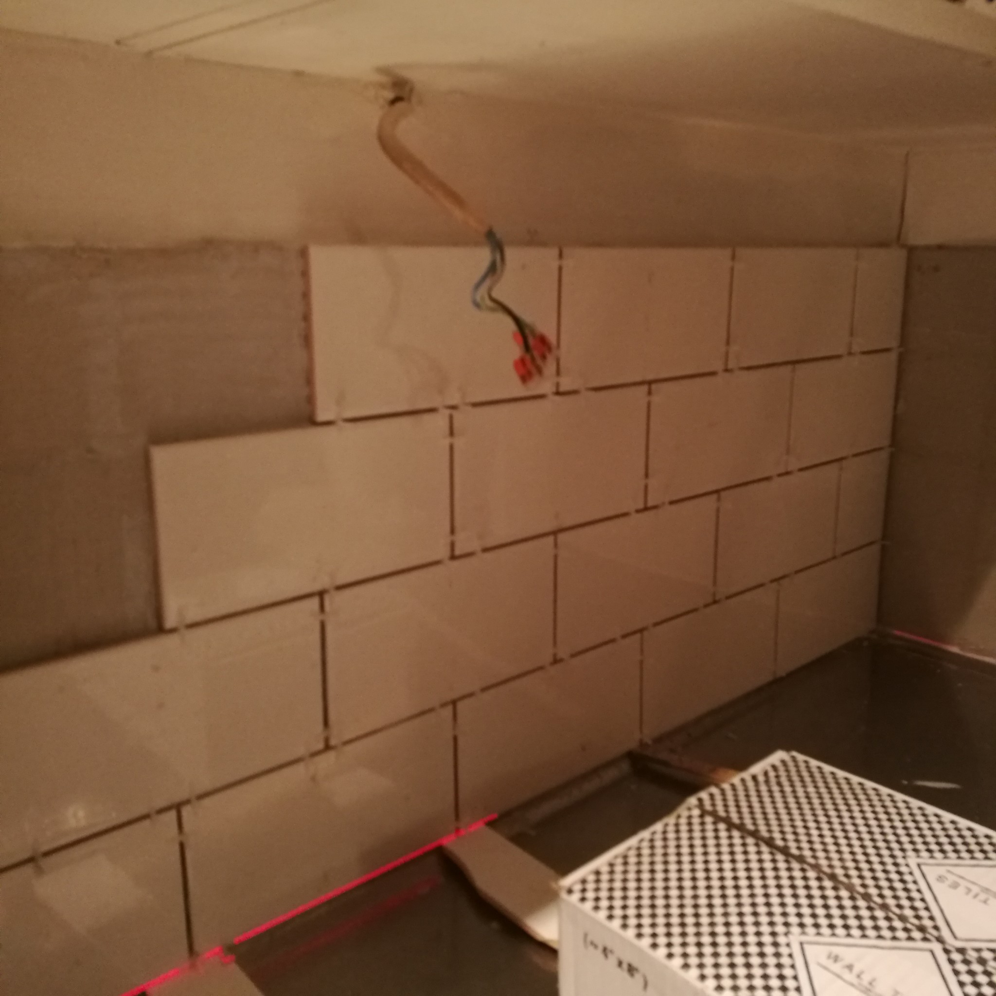

Nu är man på gång ☺️
