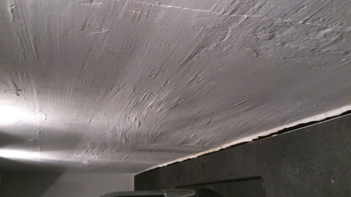

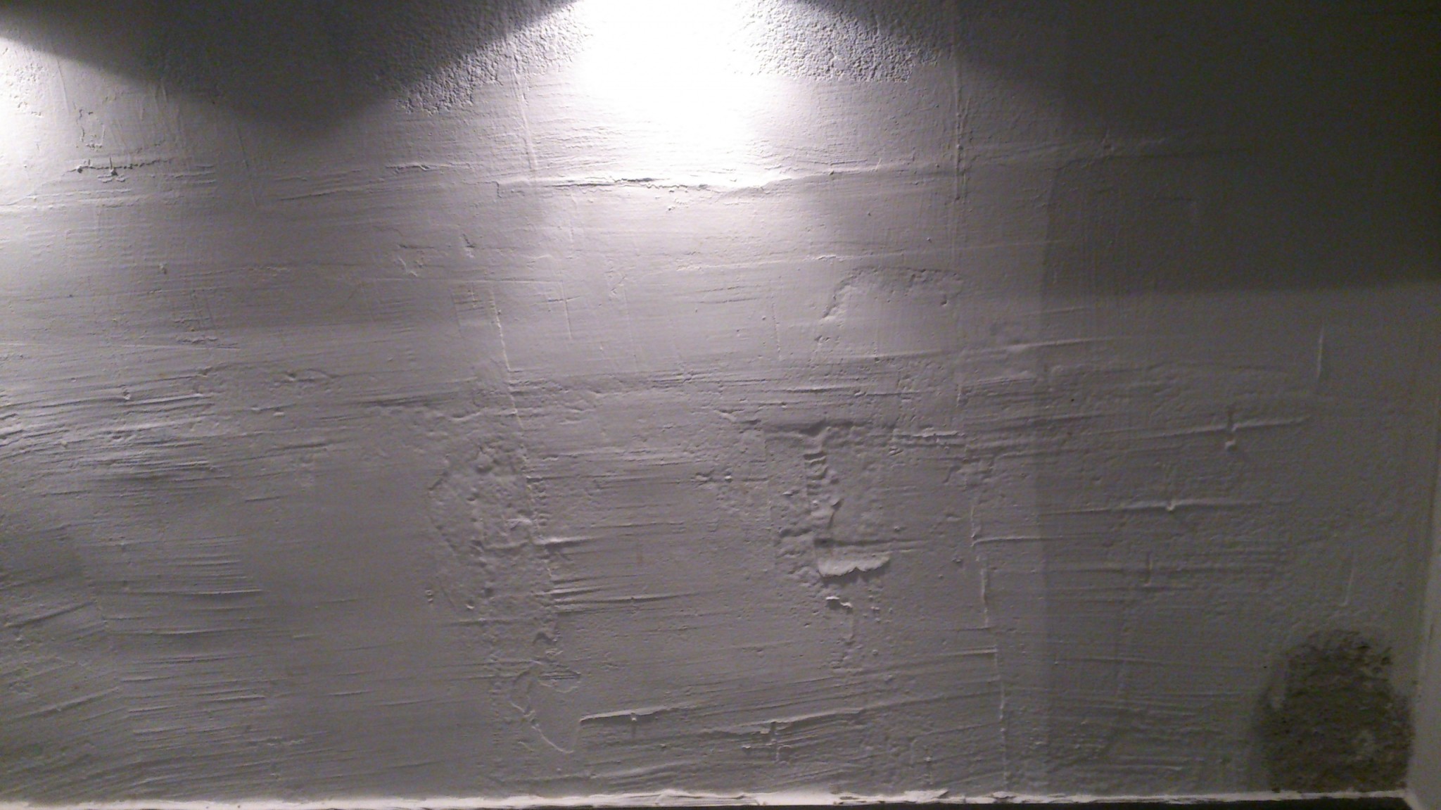

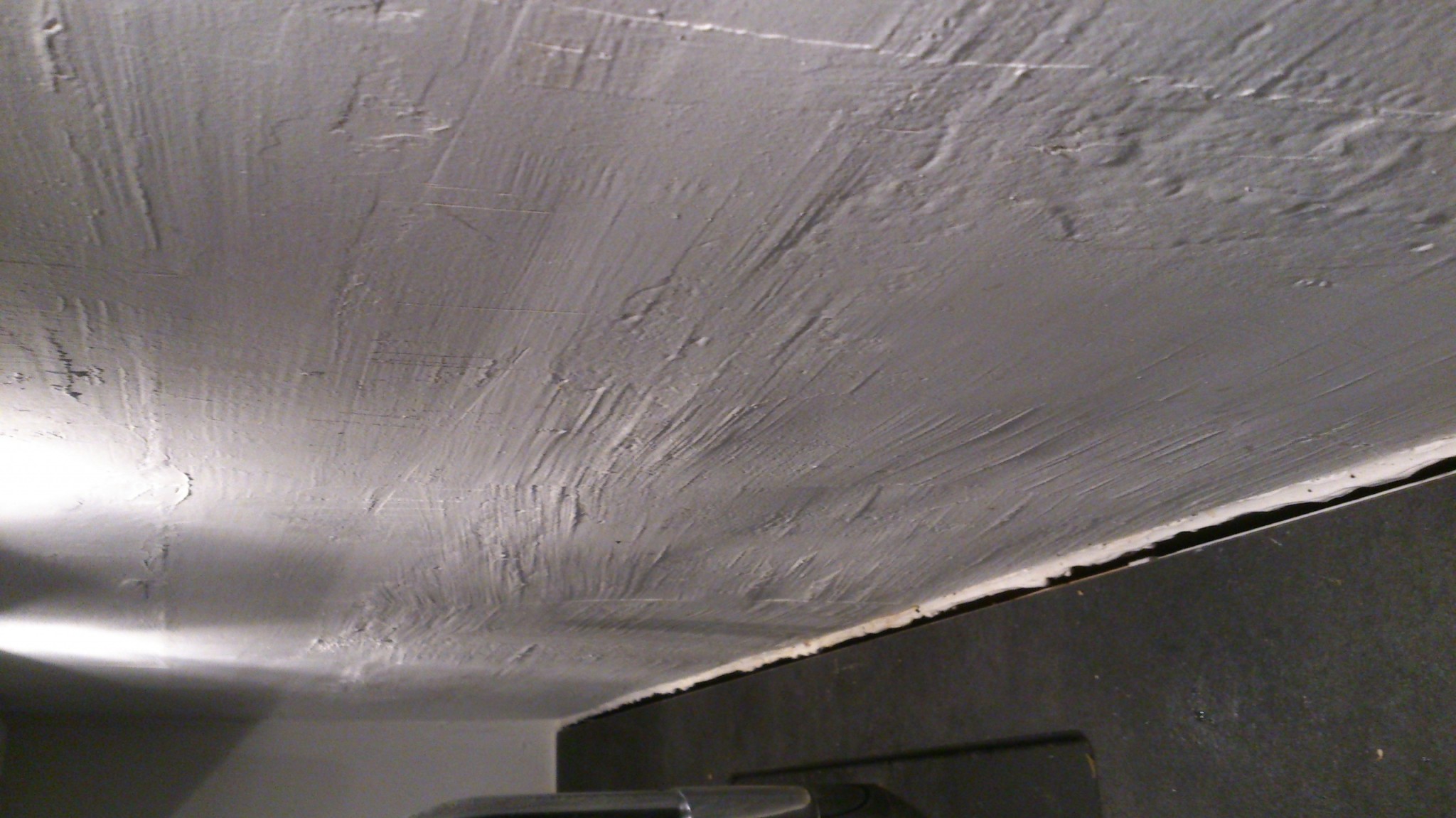

Jag ska kakla en köksvägg som är lite ojämn med lite utbucklingar på och undra hur jag ska göra innan jag ska kakla har funderat på om man bara kan sätta en typ gipsskiva eller osb-skiva rätt på betongväggen och undrar vilket tillvägagångssätt och material som skulle vara bäst. skulle vara mycket tacksam för snabb hjälp.

Gör en skrapspackling med kakelfix först, så jämnar du ut väggen. Alternativt kör du med gipsbruk innan, då är det dessutom slipbart innan (om du inte är så haj på skrapspackling!)

Självklart ska den fästas med fix, blir hårt som betong efter att det har stelnat. Men i TS fall hade jag skippat skivan då underlaget inte är så ojämnt om man kollar på bilderna. Blanda fix och spackla över ytan istället med en bred spackel.
