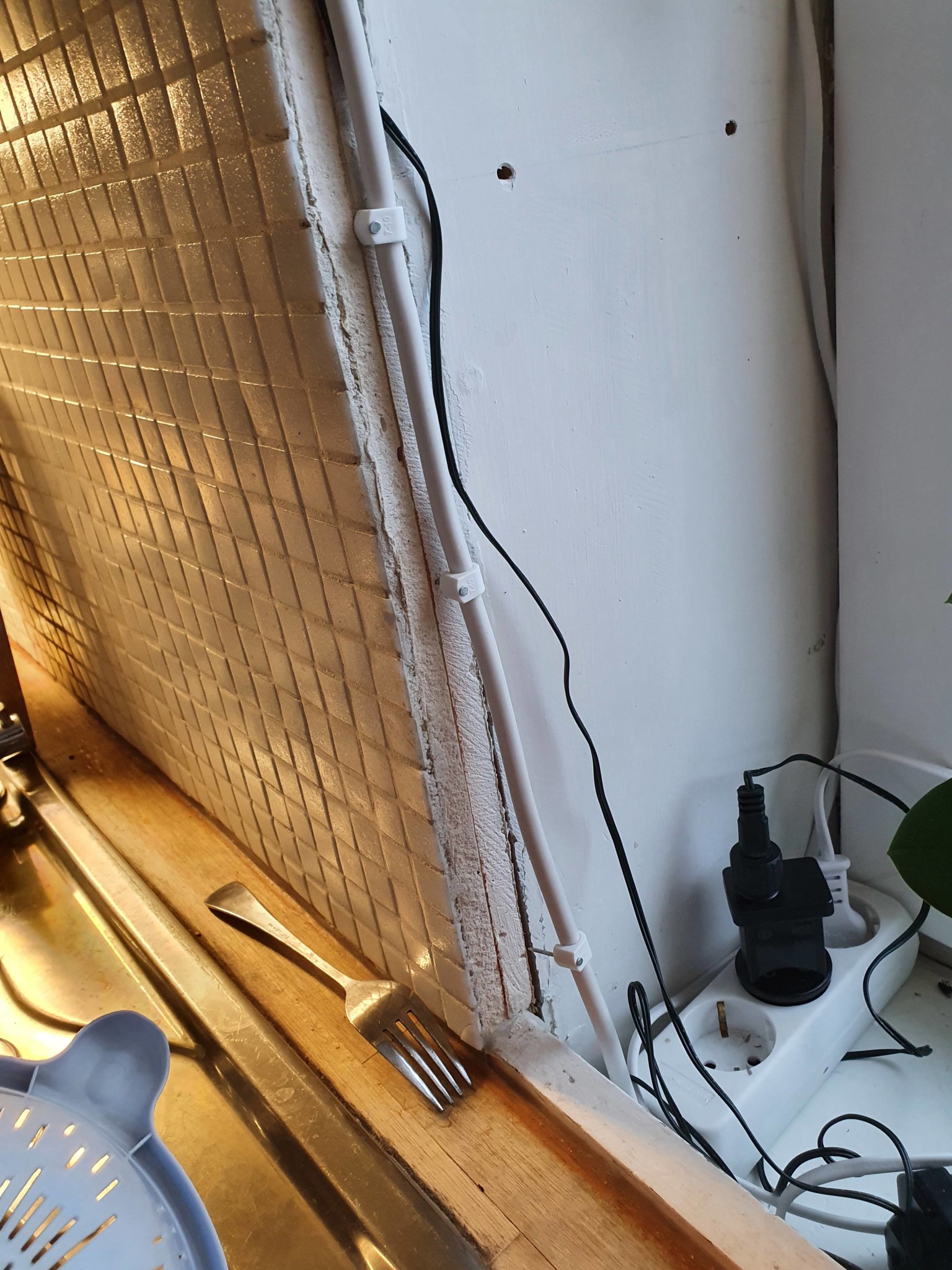

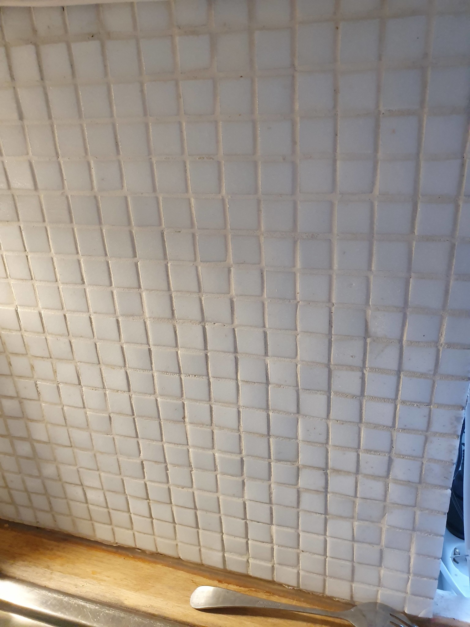

Hejsan, kan man skära klinkerplattor med en kakelskärare, det är 60× 30 plattor som ska skäras till kortare längd och ska sättas upp på väggen i köket och kan man sätta dom direkt på mosaik, det kommer bara vara en platta på höjden.
Ja oftast, om du har en stor kakelskärare som tar hela längden, och om du vet hur man gör. Vissa plattor kräver dock att man sågar.
Ibland går inte plattan av exakt rakt hela vägen, men då får man bryta av resten, efter ritsen, med kakeltång.
Under förutsättning att plattan spruckit sas på rätt sida....
Och ja, du kan sätta på mosaiken tekniskt sett.....och om det inte gör ngt att väggen blir tjockare
