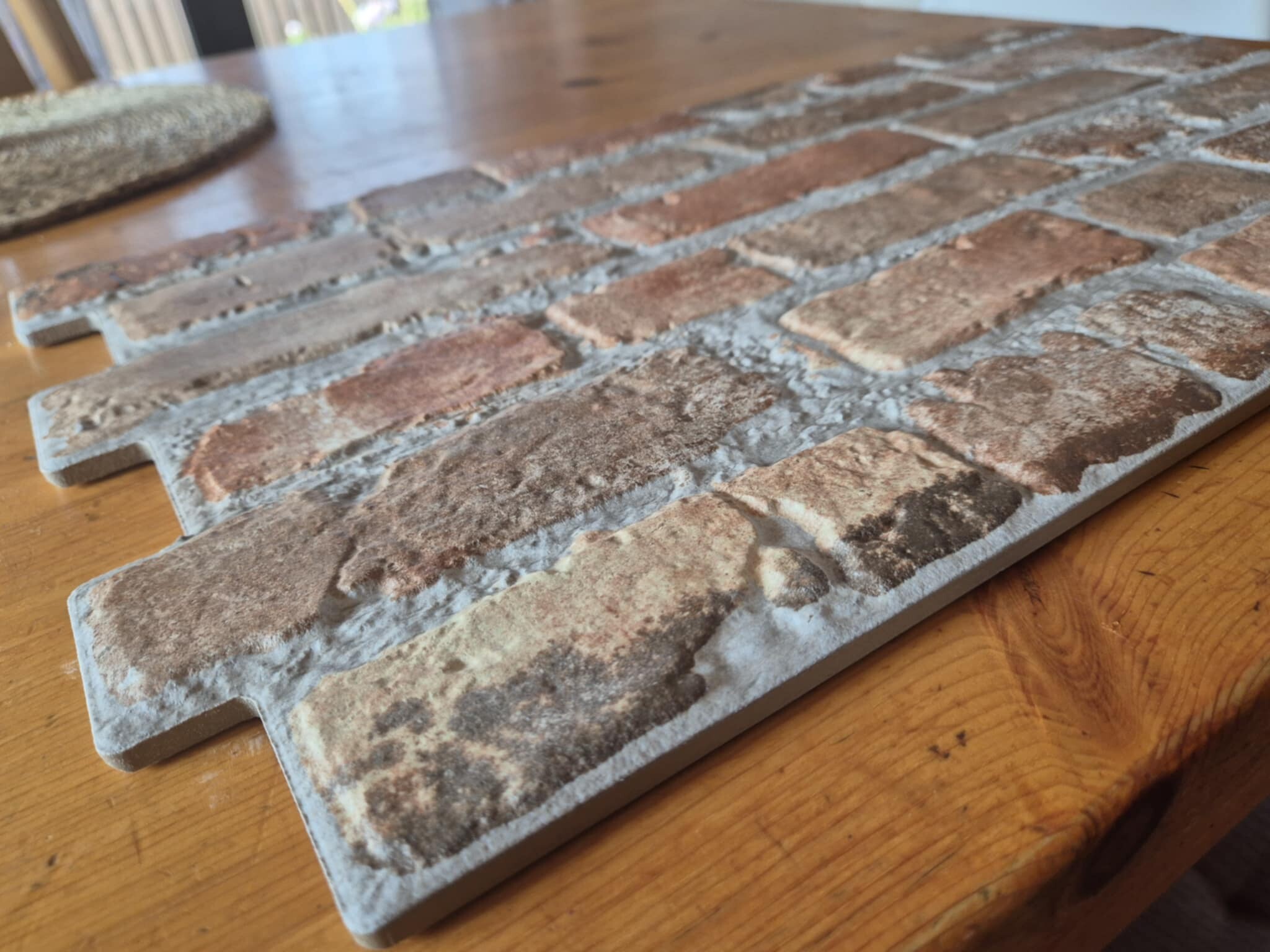

Jag ska strax kakla i köket och vi köpte plattor 10mm i granitkeramik. Jag har aldrig kaklat förut och kollar nu efter en lämplig kakelskärare.
Helst använder jag kakelskärare framför såg, men jag undrar det går med en kakelskärare när plattorna är "buckliga" som dessa är. Tänker eftersom man ristar in och sen knäcker, så kanske den går av i en av fake fogarna där plattan är tunnare istället för där jag ristat?
Hoppas ni förstår vad jag menar.. Laddar upp en bild så ser ni att den är lite olika tjock så att säga 😀

jag hade nog använd en diamantklinga på en 125 mm vinkelslip och kört den genom materialet med fri hand.
börjat med att slipa en skåra och sedan fördjupat den tills man är igenom. ibland är det lämpligt att knäcka det sista varpå den läpp som uppstått slipas bort.
