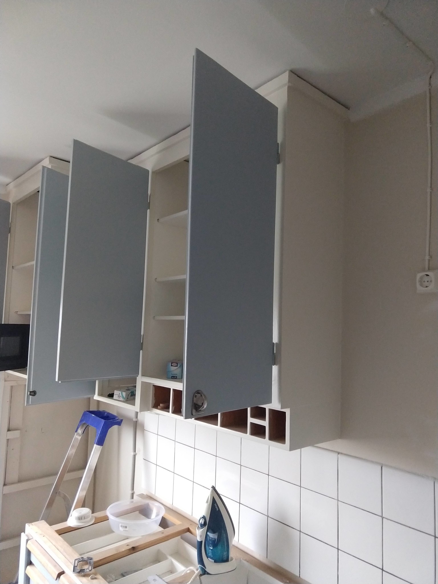

Lånar tråden lite. Jag tänkte riva ut ett gammalt 60-talskök. Det är rätt slitet och arbetshöjden på 80 cm är inte optimal.
Kaklet är original, det är redigt tjocka plattor. Väggen kommer att bli rätt så misshandlad när överskåpen tas bort, därför funderar jag på gips.
Nu till frågan, kakelväggen (3 plattor hög) innehåller med stor sannolikhet asbest i antingen fog eller fix. Måste jag riva den eller går det att bygga in den?

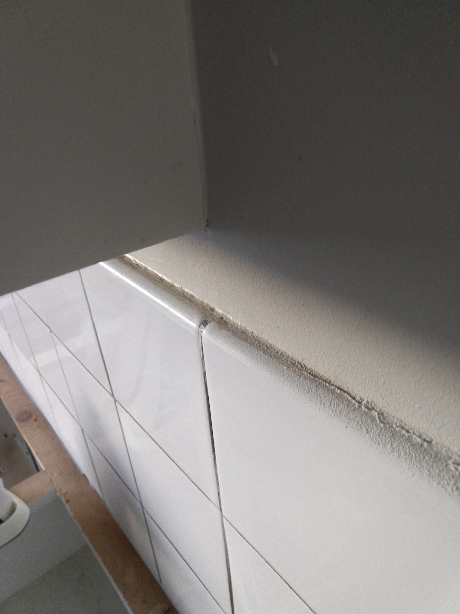

Bifogar en bild. En tanke jag har är att riva alla överskåp och sedan behandla väggen från kakelkanten upp till taket så att allt kommer i samma nivå. Sedan montera nya underskåp, tanken är att skippa överskåp i nya köket. Underskåp och några hyllor över bara. Stänkskydd får bli någon form av väggplatta, typ Ikeas Lysekil.

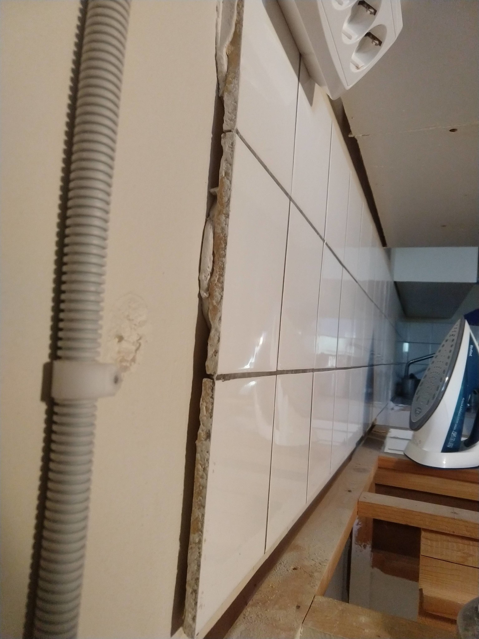

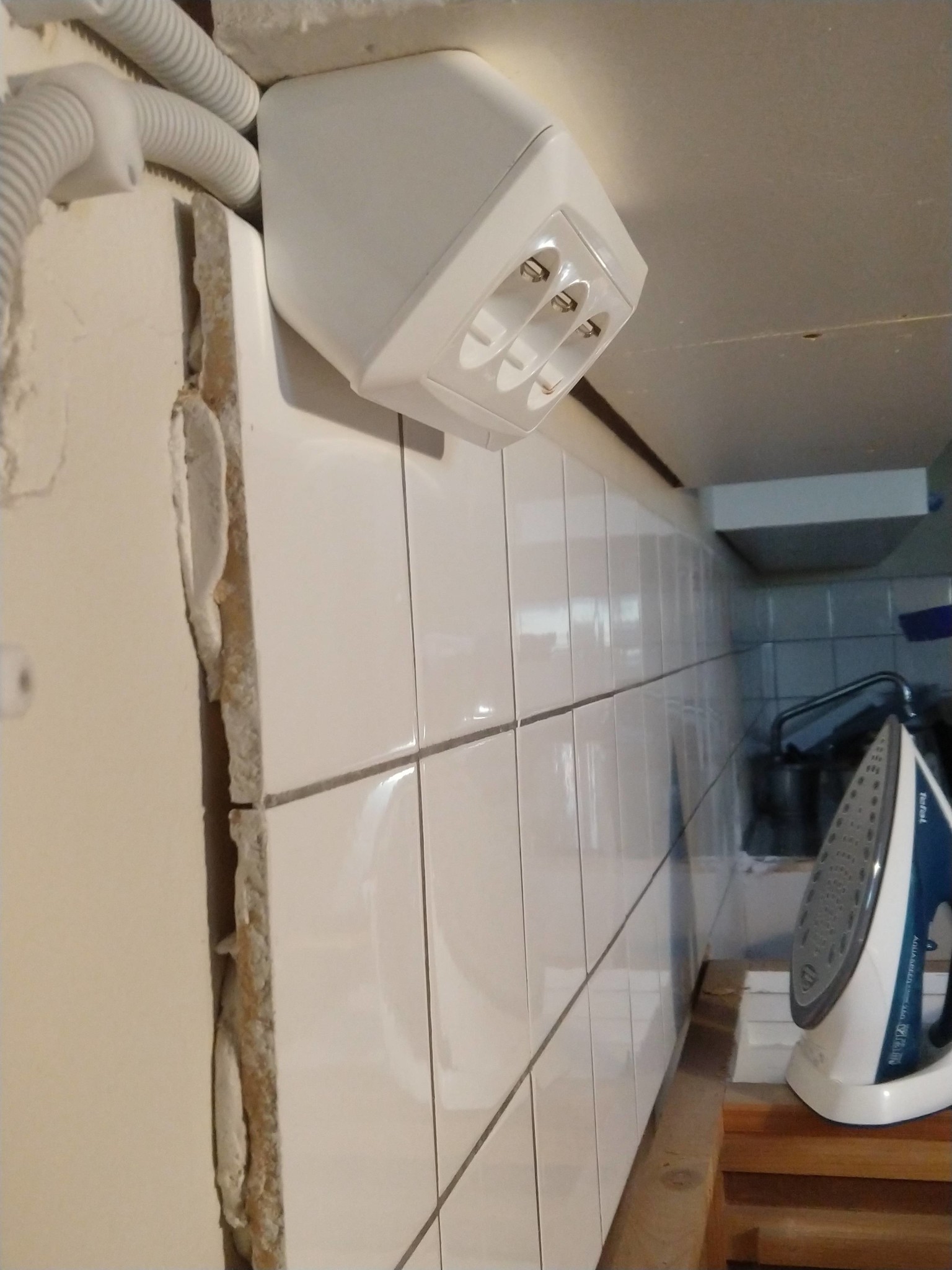

River ut ett kök i ett hus byggt 1954. Allt ska bort. Det jag funderar över är kaklet. Jag är inne på att riva det försiktigt platta för platta med stämjärn/huggmejsel och hammare. Tänkte spraya på vatten med blomspruta under tiden för att försöka minimera damm. Jag har ingen aning om det finns asbest i fix/fog men tänker behandla det som att det innehåller asbest. Några andra tips/synpunkter innan operationen drar igång?

Man ska vara försiktig med aspest, helt rätt! MEN om jag hade vart i den situationen så hade jag plastat in rummet mot resten av huset, köpt en godkänd andningsmask och yxat ner skiten snabbare än kvickt. Dammsugit av efter mig och försökt få till korsdrag under själva rivningen. Spruta lite vatten för att binda damm kan man ju göra ändå, för säkerhets skull.
Detta är hur JAG hade gjort, och inte ett råd om hur du bör göra. Kanske går det att få reda på om det innehåller asbest eller ej?

Använd inte dammsugare för att suga upp dammet. Då är risken stor att du sen kommer blåsa ut asbestdamm i huset under flera år framöver. (En vanlig dammsugare tål dessutom inte annat byggdamm heller.)
Det är ju upp till dig men jag hade aldrig, och jag menar aldrig chansat med asbest.
Hur mycket det än kostar att anlita en sanerare är det inte i närheten av lika dyrt som din hälsa, eller din familjs hälsa när du inte fått helt rent och din fru och dina barn blir exponerade för förhöjda asbesthalter...

Går det inte att såga ut skivan kaklet sitter på istället för att lossa varje skiva?
Annars håller jag med om att det funkar att plocka ner dom en och en försiktigt. Asbesten är bunden i cementbruket och det är inte så att det frigörs och sprutar ut en massa fibrer på något magiskt sätt så fort det kommer fram i ljuset.
