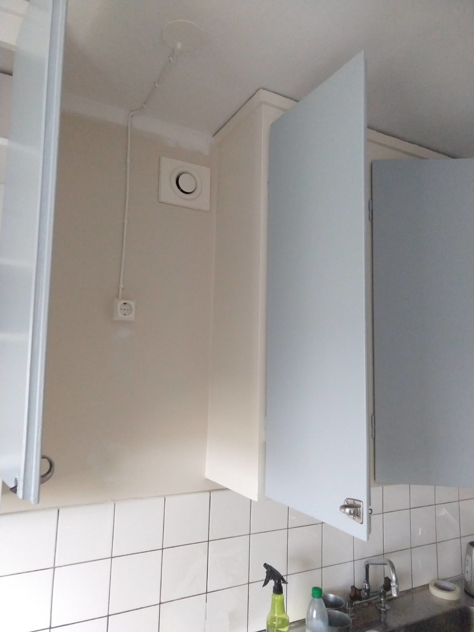

Tack för många svar. Var först tveksam över att starta ännu en asbesttråd, har ju sett att det brukar kunna bli två läger rätt snabbt. Jag är dock varken hysteriskt rädd ELLLER nonchalant kring ämnet. Skulle helst bara vilja ha tips på hur jag kan riva så försiktigt som möjligt OM det skulle vara asbest i materialen.
Kaklet är med största säkerhet från byggåret (eller nära på), elen vet jag är dragen nyligen.

Även om du inte anlitar en sanerare så kan det väl vara värt några hundralappar för att veta om det är asbest, dvs. om du behöver plasta in köket väldigt noga, våttorka allt två gånger, packa in allt avfall i dubbla plastsäckar och deponera avfallet som asbesthaltigt.
Men bilder på köksskåp kan ju visa bättre hur gammalt köket är.
Nja, utrymmet för elen kan bero på att man har tagit bort den 5 cm trälist som var vanlig att man hade mellan 15x15 kakel och överskåpen för att få överskåpen 50 cm över bänkskivan.sir_daniel skrev:

Det var vanligt med två eller tre rader kakel som stänkskydd även om överskåpen satt högre upp.BirgitS skrev:
Korsdrag innebär väl risk för att man sprider asbest i hela huset.
Det är dessutom rundad kant på kaklet vilket tyderpå att det varit synlig kant från början.
Det är nästan bara Byggfabriken som har sånt kaklet idag.

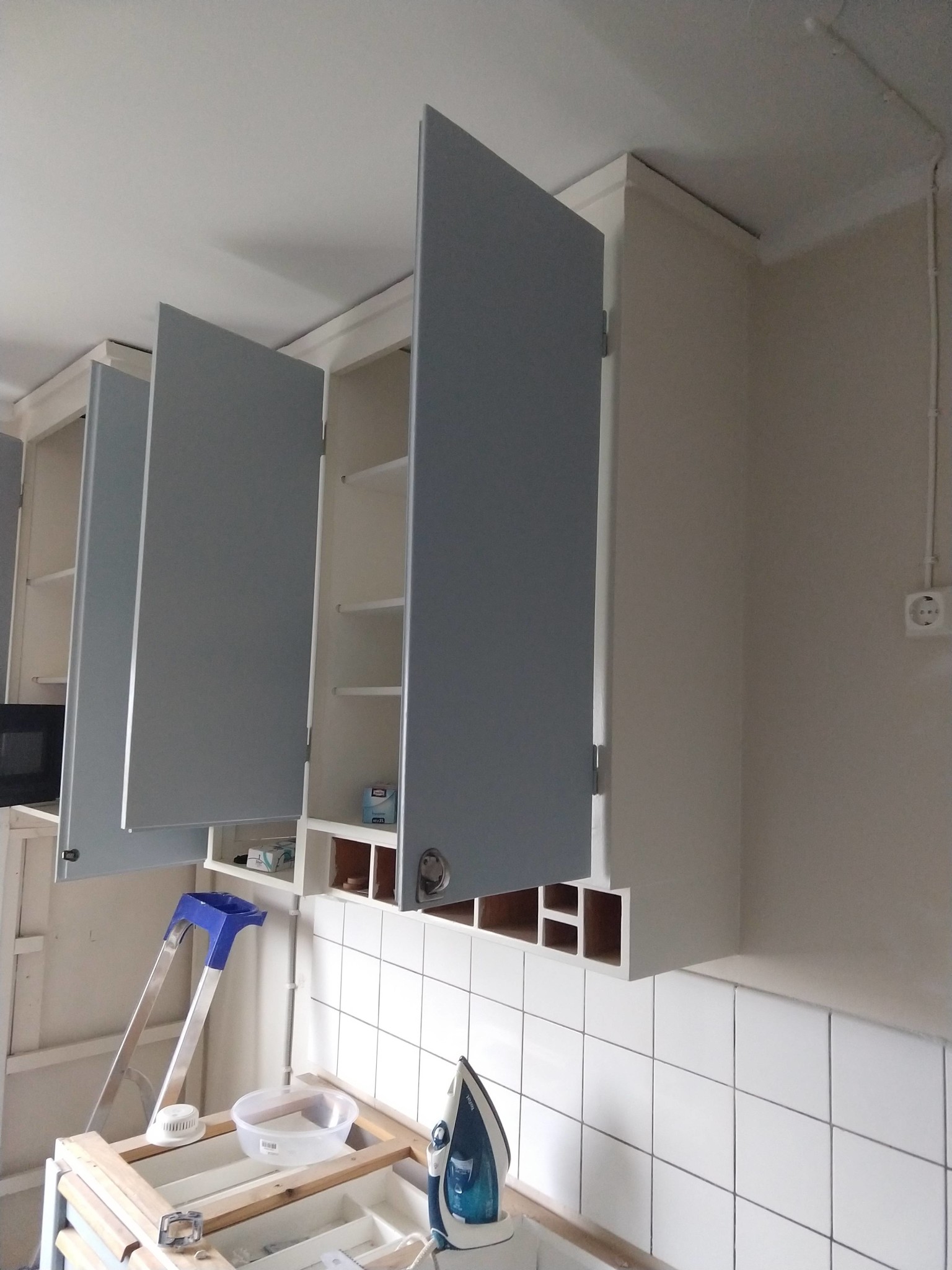

Så såg överskåp/luckor ut innan jag gick på med sågen.
Återkommer med lite bilder när jag börjat riva. Om någon är intresserad, haha.

Ja, det är ju troligen original i en kvalitet som väl knappt går att köpa numera. Har du prövat med att lägga ut dem på Blocket eller någon bortskänkessida?
Det finns ju rätt många som är intresserade av den stilen numera.
Skåpen var det jag tänkte på alltså.
