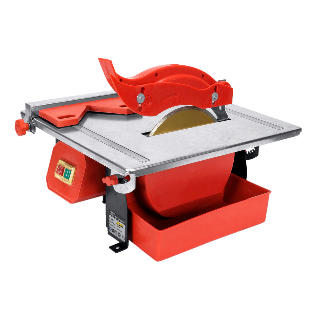

Har köpt en Meec Kakelkap på Jula och tänkte kapa lite klinker imorgon men lyckas inte fundera ut om klingans övre del ska rotara mot mig eller från mig. En vanlig träkap går ju mot en men instruktionsbokens bild visar från mig med en pil i cirkel på en bild med massa andra detaljer. På det undre klingskyddet finns det en rak pil mot en.
Jag gissar på att man ska ha plattans ovansida ner och då borde klingan gå tvärt emot en träkap. Men det känns som det går emot allt med säkerhetstänk som jag lärt mig. Ni kniper ju kanske inte kakel som trä kan göra mot en klinga.

Klingan ska gå emot dig
Se bild (från sidan av kapen) Den lilla "klossen" till vänster är alltså on/off-knappen
Pilen visar rotationsriktningen.
Antagligen har du en vanlig slät diamantklinga så den har ingen speciell rotationsriktning att ta hänsyn till (kolla om du ser någon pil på den)

Plattan brukar jag ha "finsidan" uppåt, annars är jag rädd för repor på plattan (det blir vasst flis på sågbordets yta nämligen) Har inte märkt någon kvalitetsskillnad på snitten. Eller någon annan åsikt vad gäller det?
Vattennivån: fyll på så att det skvittrar lätt när klingan roterar.

och finsidan på plattan upp

Ni hade rätt skivan ska gå mot en och visst finns det pilar på klingan. Tittar man noga på klingan så kan man se att det är skillnad på de små "tänderna" eller "ränderna" beroende vilket håll skivan sätts i. Sen om det är någon skillnad i praktiken vet jag ej.
Kapen fungerade bra till mina 1cm tjocka klinkers utan problem, den är på 600 watt om det nu är skillnaden mellan min och många andra som ligger runt 350 watt.
Snitten blev hyfsade, kanske upp till 1mm flisning på kanterna i glasseringen. Troligen flusade det sig pga sågen tenderade att dra plattan mot klingan så man fick verkligen anstränga sig med att ha fockus på anhållet. Faktorer som spelade in kan vara plattornas skrovliga undersida samt klinker grus från sågningen. En annan faktor var ju att plattorna var 60x30 och bordet runt 30x30. Detta fick det att bli svårt vid vissa kapningar då det i värsta fall var så att jag var tvungen att ha runt 45cm av plattan utanför bordet.
