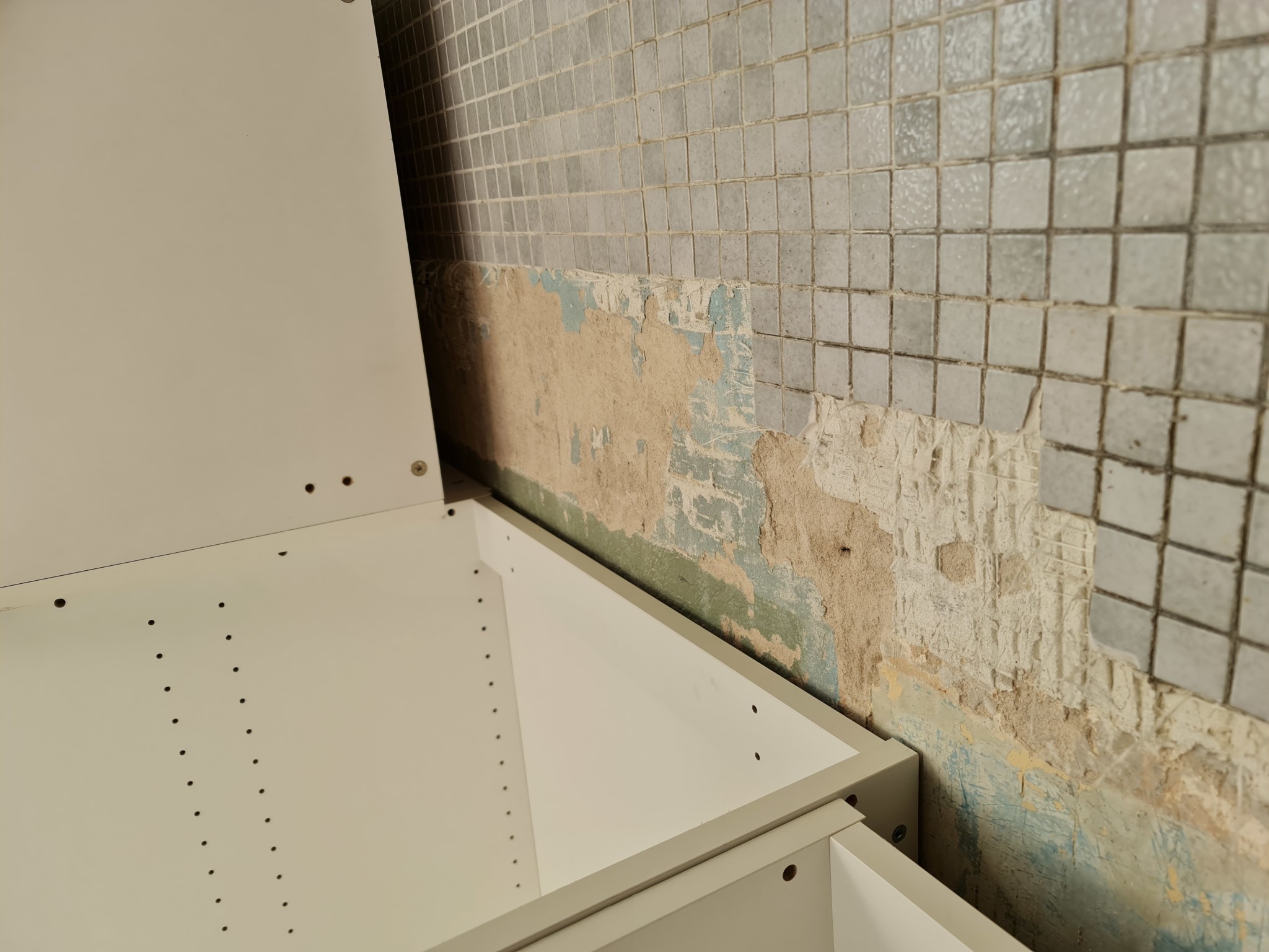

Jag håller på och byter kakel och bänkskiva i köket (samt några vitvaror). När jag tagit bort den gamla bänkskivan blev jag tvungen att knacka bort lite gammalt kakel längst ner närmast bänkskivan av flera anledningar, bl.a. så gick kaklet ner nedanför bänkskivan på några ställen.

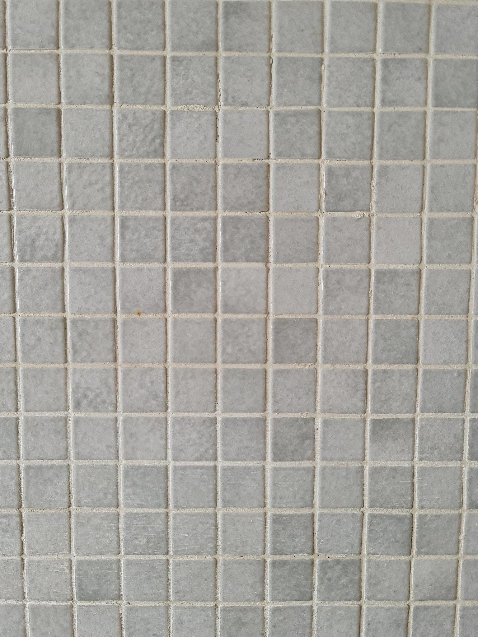

Hörde runt lite och fick höra att det inte är svårt att ta bort gammalt kakel. Så jag tänkte att det är lika bra att knacka bort allt gammalt när jag ändå håller på. Men det visade sig vara ett jäkla jobb. Jag gissar att det är p.g.a. att det är massa små kakel och inte större bitar som säkert de jag frågade om råd från hade erfarenhet av.
Närbild på en vägg med små, fyrkantiga kakelplattor i olika nyanser av grått och tydliga foglinjer.
Nu har jag ju kommit en bit men börjar fundera på om det verkligen är rätt väg att gå.
Delvis borttaget gammalt småkakel på vägg ovanför en bänkskiva i ett renoveringsprojekt.
Så nu är alternativen:
  • 1. Ska jag fortsätta knacka vidare och jobba som fan med detta? Kaklet går hela vägen upp till taket vid ett större parti, speciellt det som känns som det kommer bli en riktig utmaning. Ponera att jag går på det här alternativet. Väggen bakom blir ju långt ifrån jämn. Hur ska jag jämna ut den för att kunna lägga nytt kakel ovanpå?
  • 2. Sluta knacka bort kakel och sikta på att lägga nya kaklet ovanpå det gamla. Hur gör jag med de partier där jag redan knackat bort kakel. Hur fyller jag det så det blir jämnt med kaklet?
Eller finns det andra alternativ?

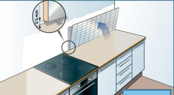

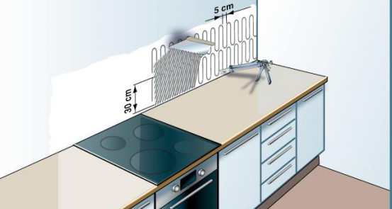

Nya kaklet kommer troligtvis bli sånt "fuskkakel" från Fibo (kitchen board) eller Berry Alloc (kitchen wall).
D.v.s. ett sånt här koncept
Illustration av kakel som appliceras på en köksvägg ovanför en arbetsbänk med instruktioner för kaklets överlappning.
Illustration av kök med bänkskiva, kakelvägg och en markering av kaklets tjocklek (23 mm).
Tacksam för alla tips man kan få :) Har som alltid vid renovering sprungit på flera motgångar, fastkärvade ballofixar och eluttag för ugn/spis där någon har fuskat lite så hoppas i alla fall få hjälp och slippa huvudbryn med kaklet nu i alla fall.

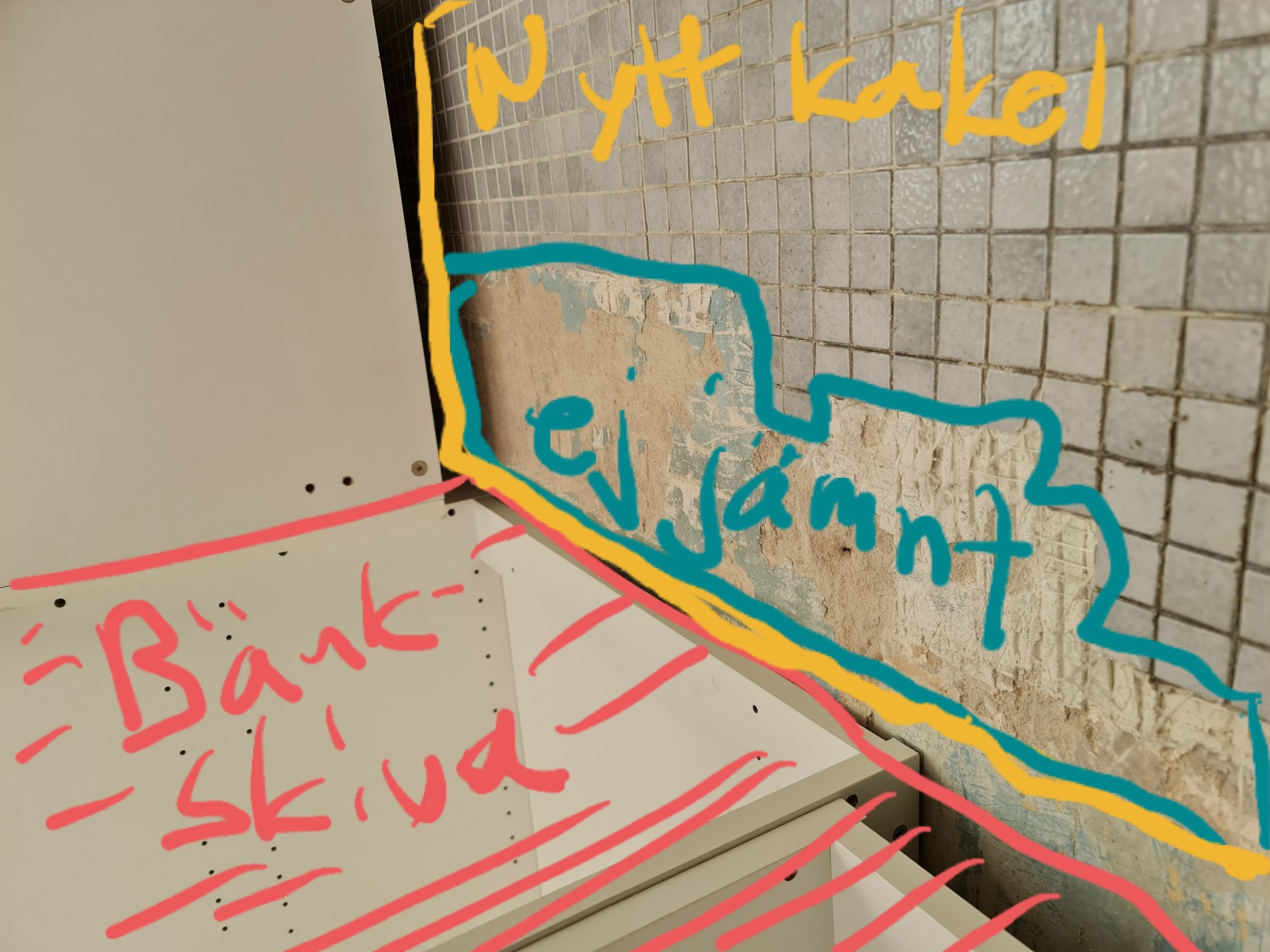

Vad tror du om de hål/ojämnheter som jag skapat när jag knackat bort en bit av det gamla kaklet? Tips på nått man bör fylla det med så de blir jämnt under det "nya kaklet"/skivorna?
Om man jämför med bilden i första inlägget så är det det här som konfunderad mig för alternativ 2.
Hål och ojämnheter i vägg där gammalt kakel tagits bort, markerade för jämnhet inför ny kakelsättning.
Ett par rejäla klickar sättlim löser det.
Då kör jag på det. Får återkomma med resultat.
Pluttar nog dit några nedknackade kakel som stöd också då o sen fyller rikligt med lim.
