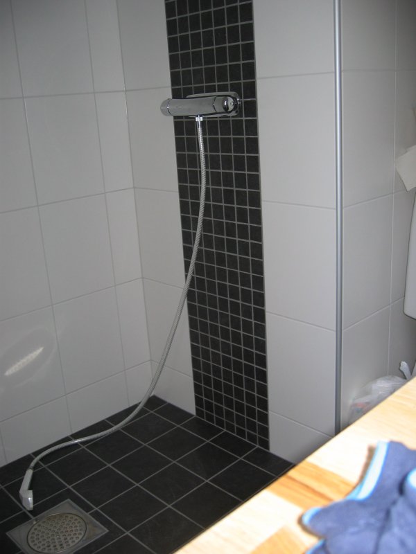

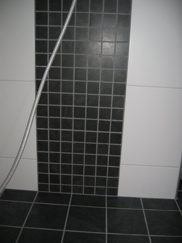

Jag satte en pelare vid duschblandaren med klinkermosaik som matchar klinkersen på golvet. Valde den mörkare fogen där mosaiken och kakelplattorna möts på väggen. Blev mycket bra, nog bra mycket bättre än om jag tagit den ljusare kakelfogen.

Fick in någon bild, tyvärr har jag ingen bra vidvinkel på kameran så det blev småbilder i stället. Skit i duschslangen, den hittade jag i källaren och duger tills vidare ;)
Jag tror att plattformaten har stor betydelse för hur man ska välja att göra. I phls fall känns det självklart att ha klinkerfogen även i fogen där klinkers möter kakel, men hade det varit mindre kakel på båda sidor om en remsa med större klinkers så kanske tvärtom hade varit att föredra.
