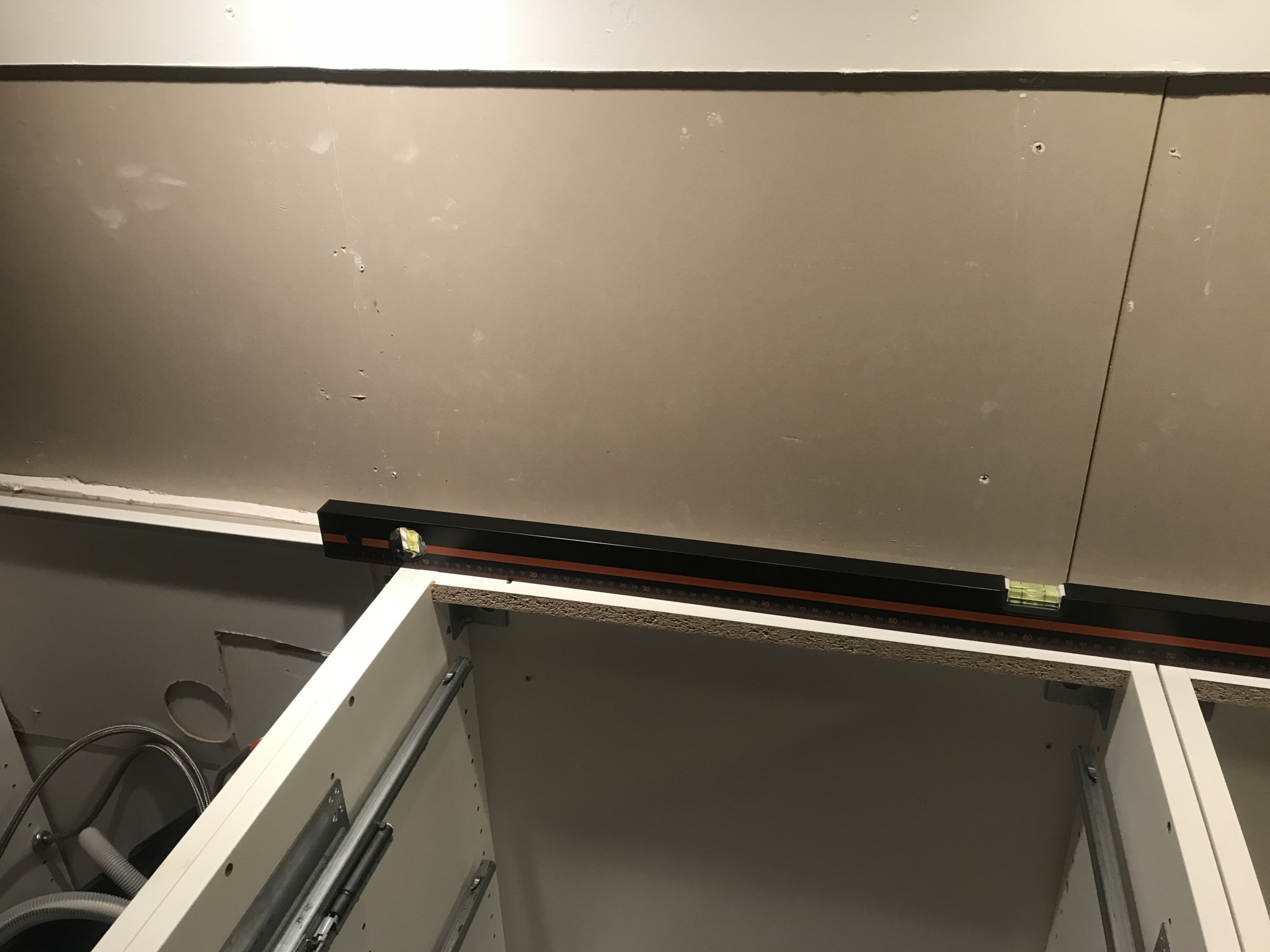

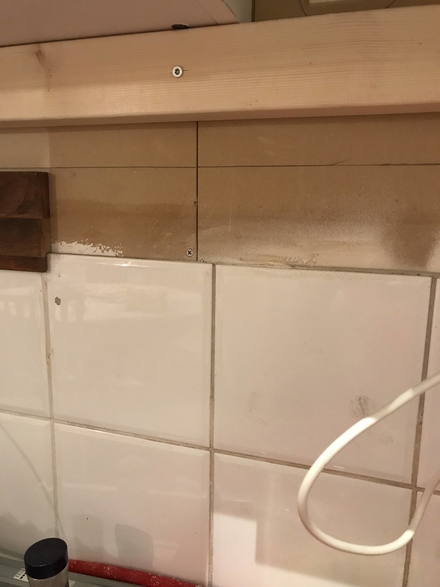

Vi har val att kakla om och göra då detta ovanpå det gamla. Kanske inte det mest korrekta men ekonomin och tiden ryms inte osv osv.
Ville kolla med er erfarna följande saker:
Vilken mtrl ska vi använda för att göra utfyllnaden ovanför?
Kan vi måla provisorisk med vit väggfärg eller kan det försämra fästförmågan i ett senare skede när vi kaklar. Det kanske går några veckor innan vi gör kaklandet

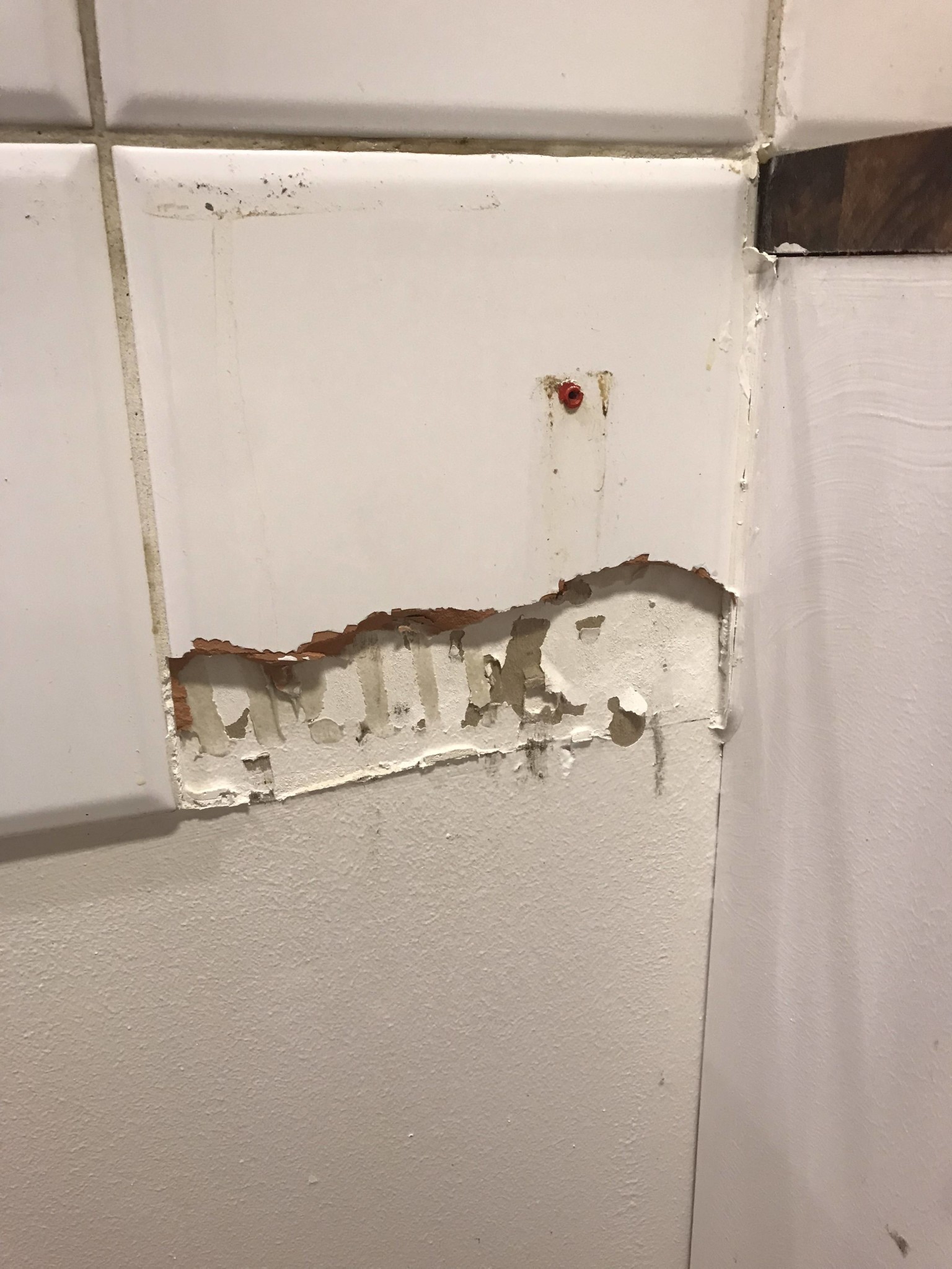

Nej vi har inte testat än. Det är väl att vi har läst om alltför många historier där gammal gips går sönder. Det är dubbla gips lager här då.
Vilken tillvägagångssätt är det för att skonsammast ta bort kakel?
Magham. Vilken historia! Det vill vi undvika nu pratar vi inte en stor yta heller så det kanske går bättre i kök.

Om jag förstår rättså vill du spackla med något, så det blir lika tjockt som det bef. Kaklet. OM du skall göra det så måste det vara någon form av cementbserad spackelmassa, absolut inte vanligt väggspackel. Kan nog fungera med husfix, eller möjligen gipsbruk. Du bör inte måla innan, däremot prima.
Både arbetsmässigt och kostnadsmässigt blir det troligen bättre att riva ned det gamla, och i värsta fall sätta ny gipsskiva. Blir det mindre gropar i gipsskivan efter bortrivet kakel så spacklar man snabbt det. Med kakelfix eller husfix, gipsbruk. Men det blir då betydligt mindre mängder som skall spacklas. Är det gropar som spacklas ut, så behöver inte jämnheten vara fantastisk (såvida du inte skall sätta mosaik eller andra väldigt små plattor).

Det allra snabbaste är kanske att såga ut gipsskivan med kaklet på, sedan skära till en ny gipsbit med den gamla som mall och skruva dit den. Det har du gjort på ett par timmar.du tappar en cm av bänken om du sättwr kakel på det gamla kaklet. Kan vara värt att tänka på.
