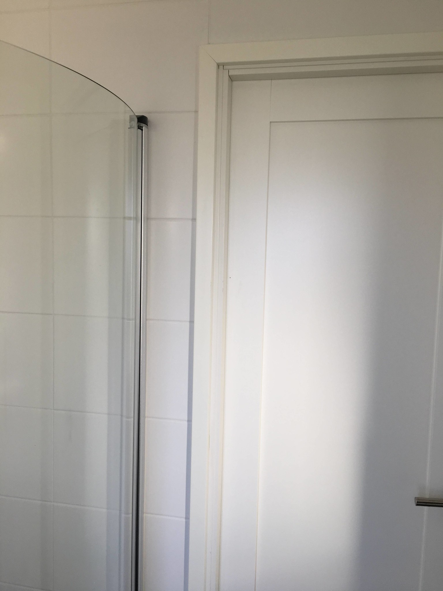

Vi satte dit en list
Närbild av en nyligen installerad vit dörrlist mot en vägg.

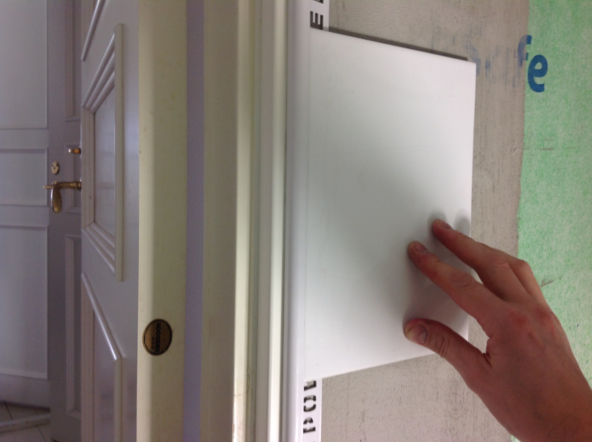

Man kan väl ha en kantlist, på samma sätt som vid hörn. Men foder tycker jag är mycket snyggare.
Vit kakelvägg med kantlist bredvid dörröppning som exempel på snygg avslutning.
En persons hand rör vid vit kakelplatta nära en dörr med mörk handtag och namnskylt.

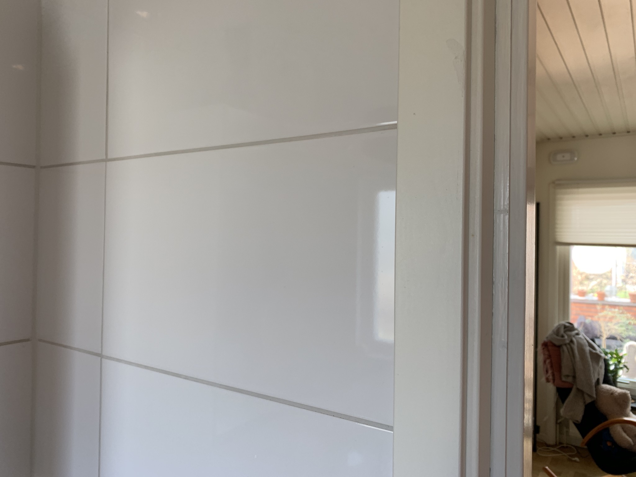

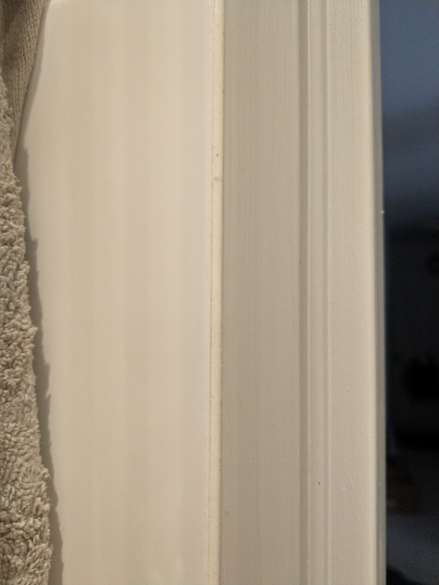

Jag satte mitt kakel så här, rummet är två år gammalt nu och lika fint. Men det finns säkert folk som tycker annat.
Dörrkarm med plastklackfoder intill en dusch med kakelvägg i ett våtutrymme.
Plastklackfoder vid dörrtröskel i våtutrymme med vita väggar och mörkt klinkergolv.

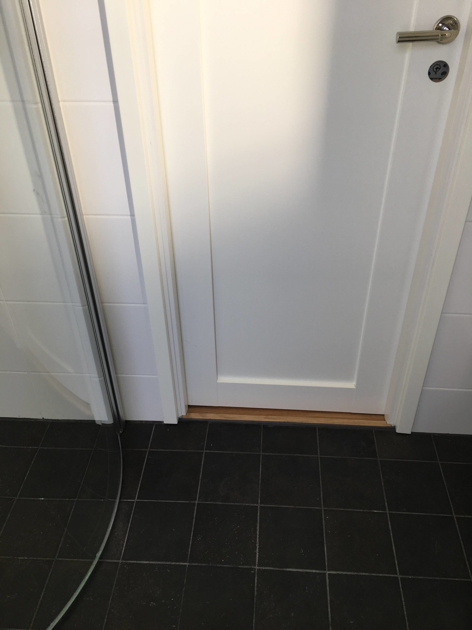

Jag satte plastklackfoder pga fuktigheten i våtutrymmen.

[bild] [bild] Jag satte plastklackfoder pga fuktigheten i våtutrymmen.
Satte du plastdörr också ? ;)
Tycker det låter lite onödigt med plast. Du har ju målat snickeriet ändå.
