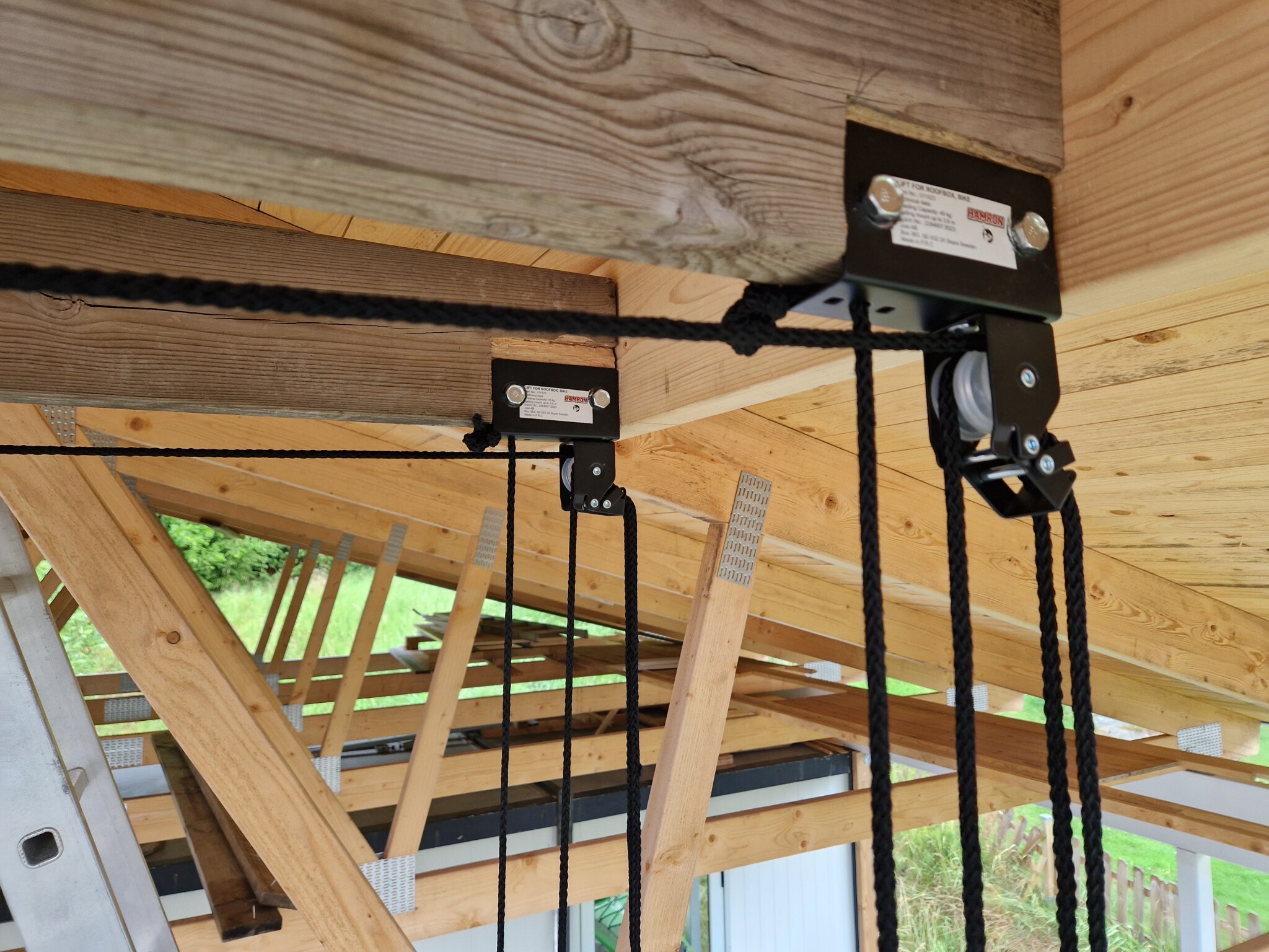

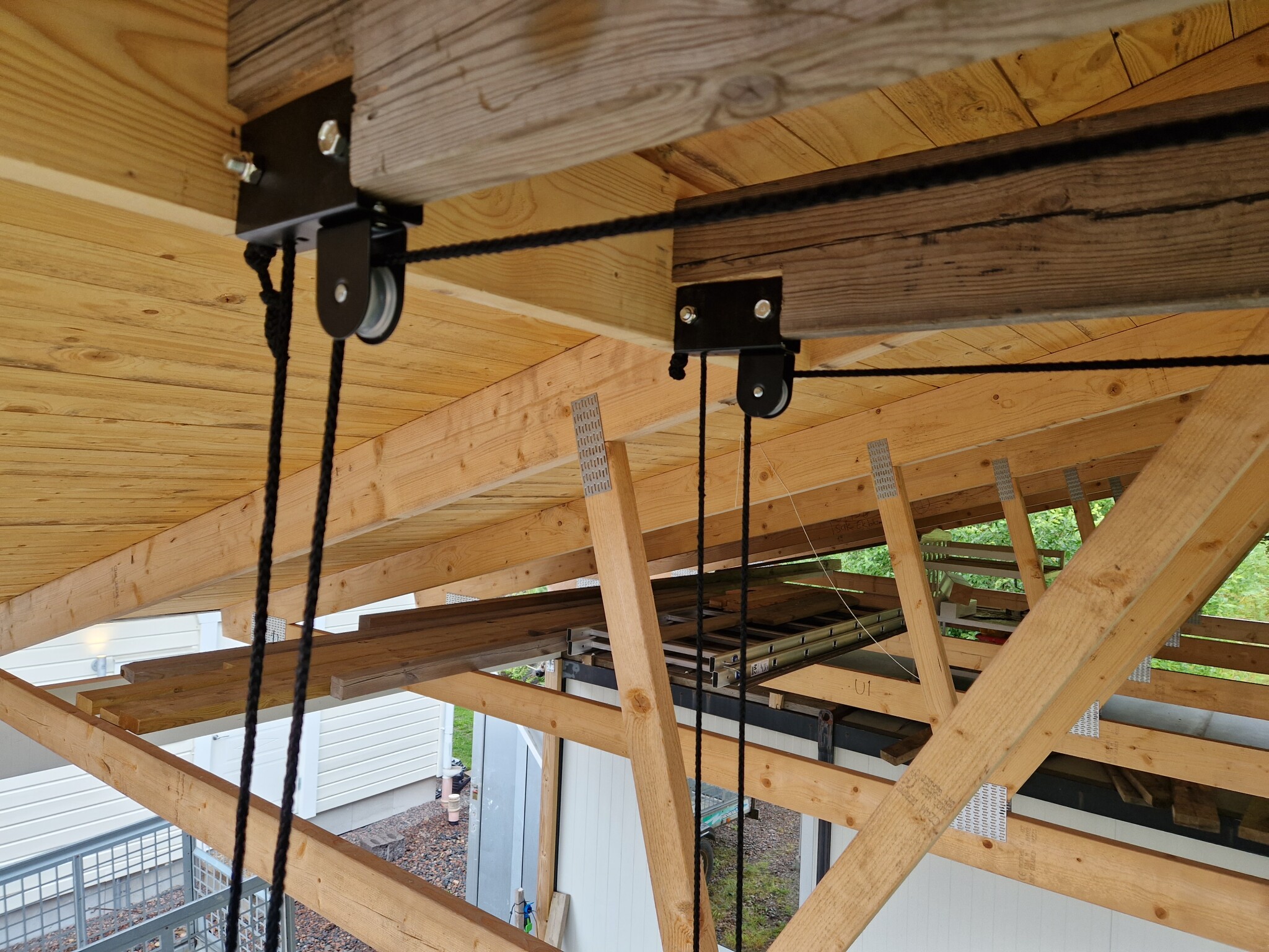

- Linorna känns som om de borde varit vaxade eller av mer hållbart material (På sikt kommer jag nog byta ut dem mot vajer med gummiöverdrag eller dylikt).

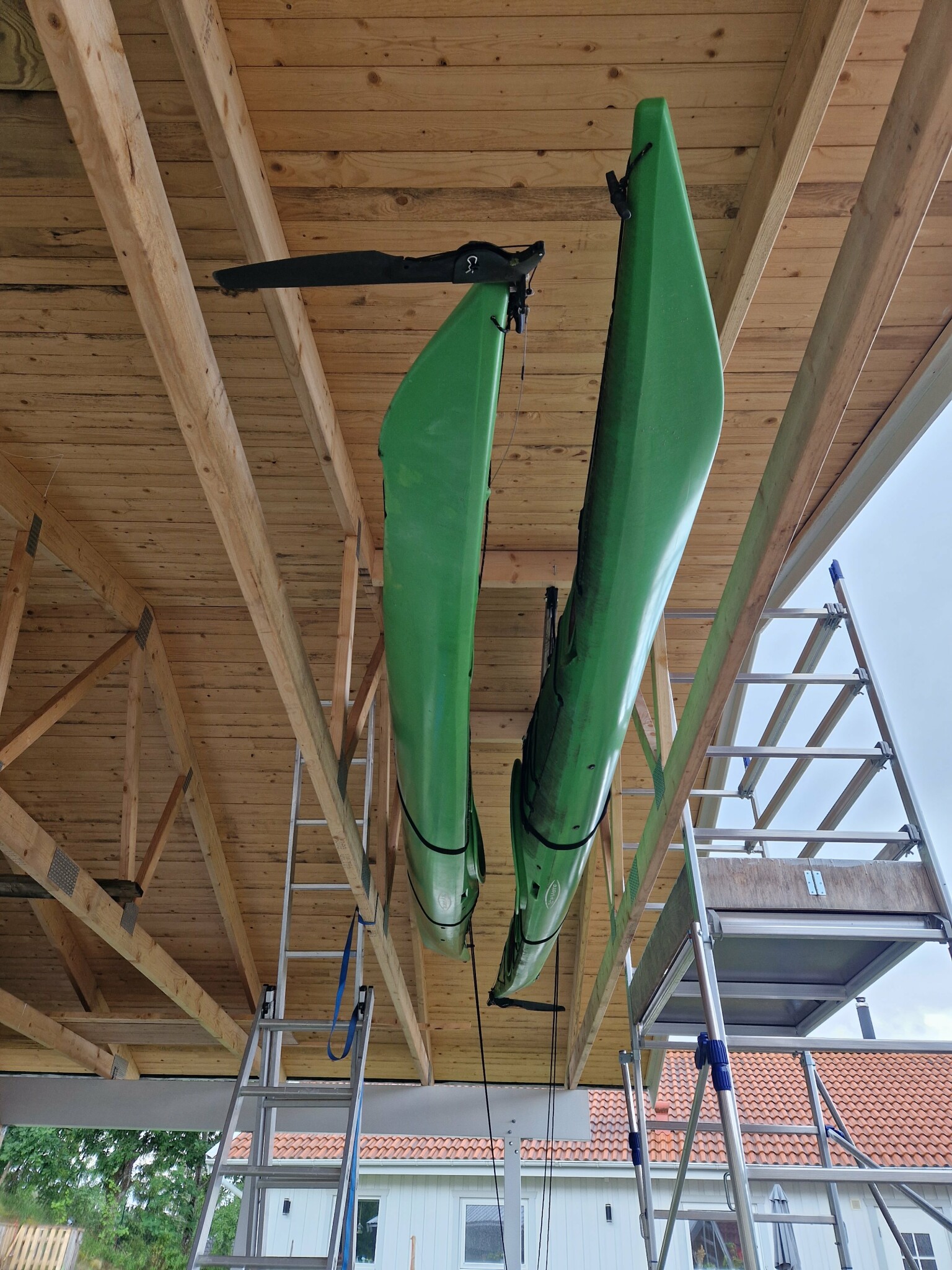

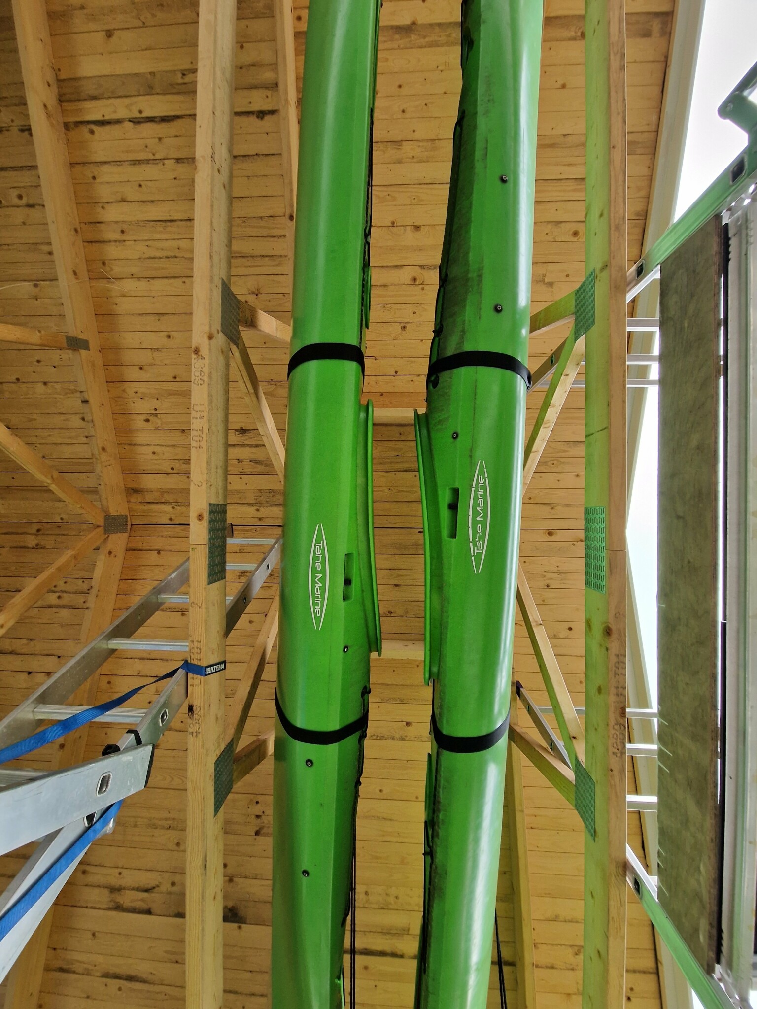

- Kajakerna hamnar ej kloss an mot taket (vilket många kritiserat hållarna för). Hos oss var detta inget problem då vi har bra takhöjd och kajekernas form passar rätt bra med lutningen på 16 grader.

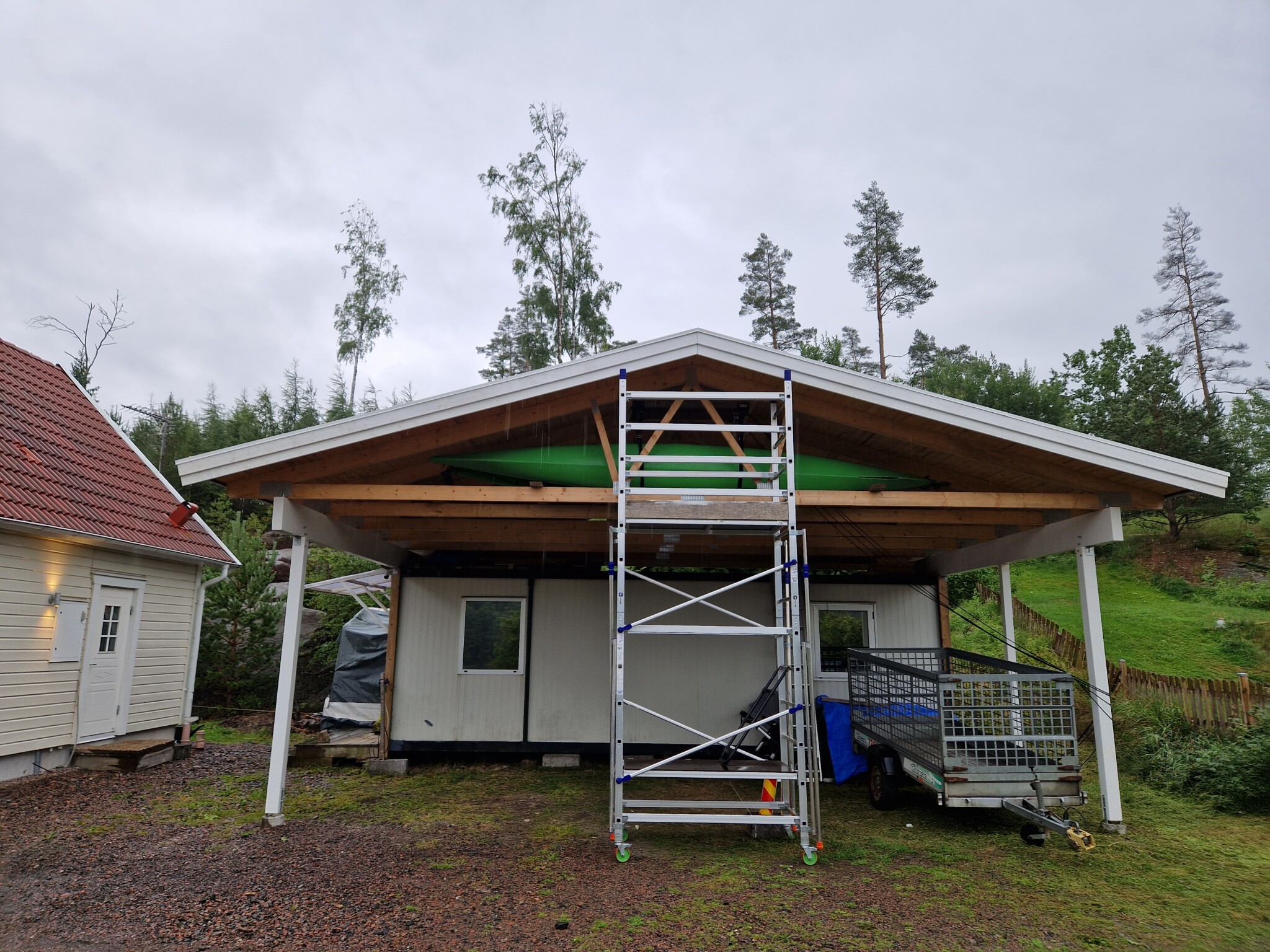

Eftersom vår carport är bredare än lång på grund av förrådsdel som skall kläs in i panel så fick vi hänga dem på bredden.
På grund av det höga taket så går det bra att snurra kajaken 90 grader i luften så att de kan hissas ner direkt på takräckena.
Enkelt för 1 person att själv hissa upp och ner på biltaket.

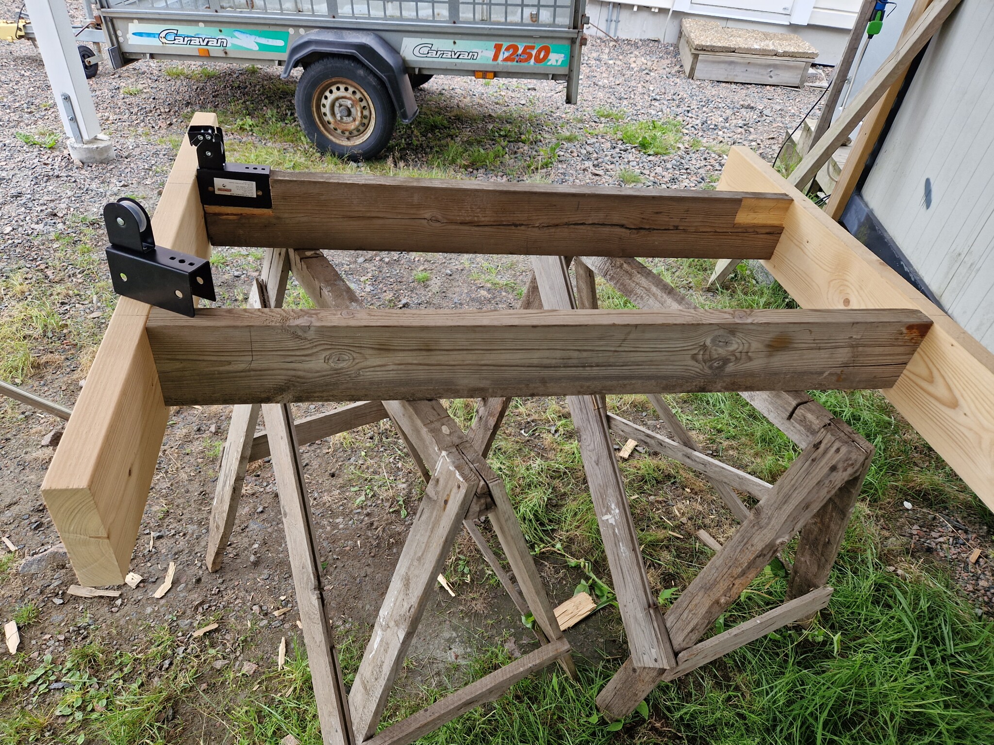

Jag började med att mäta avståndet mellan takstolarna (eftersom det är mot sista takstol så är det inte samma cc mått som övriga). Byggde därefter en ram att srkuva fast i taket
Träkonstruktion med metallbeslag, på sågbockar, utomhus bredvid husvagn, snickeriarbete pågår, gräsmark och grus.
Det tråkiga är att fästena (som även går att skruva fast underifrån med skruv lodrätt upp i takstolen) inte är 45mm så man fick ta ut någon cm ur reglarna.

Därefter drog jag fast det mellan takstolarna och voila en ganska smidig dold upphängning för kajakerna.

Nästa steg blir att bygga innertak och då fixa bra luckor så att man kan dölja kajekerna helt.
Tipps på smarta luckor mottages med glädje :)
