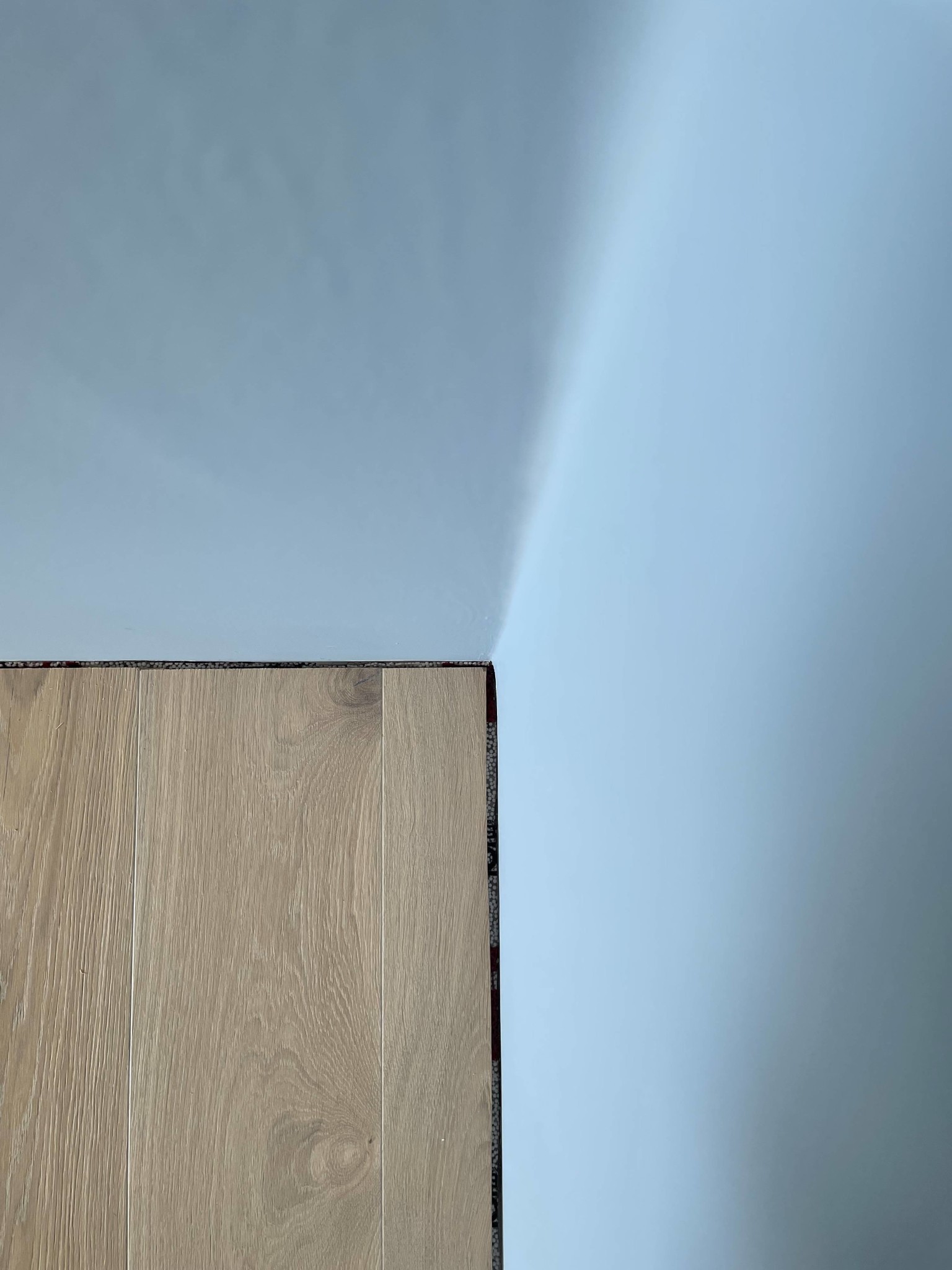

Jag la parkettgolv i två rum igår, Kährs med Woodlock 5S.
Det ena rummet är 4 x 3 meter och det andra är 4 x 2,3 meter. Det större rummet har skarvar och det lilla rummet har inga skarvar då en hel bräda (2,44m) fick plats.
Jag oljade in golvet med deras egna Satin oil.
Idag så har golvet rest sig i det mindre rummet. Tar man loss en bräda så är den väldigt konvex, det är säkert 2cm luft mellan golv och bräda. Det var inte så igår. Vad har hänt? Är det pga att det inte finns skarvar? Kährs golv ska tydligen vara något konvext.
Går det att göra något?
Jag la samma golv i vintras i vardagsrum, hall och kök och där är inga problem, varken dagen efter eller idag.
Du har lagt golvet dikt mot väggen utan rörelsemån?

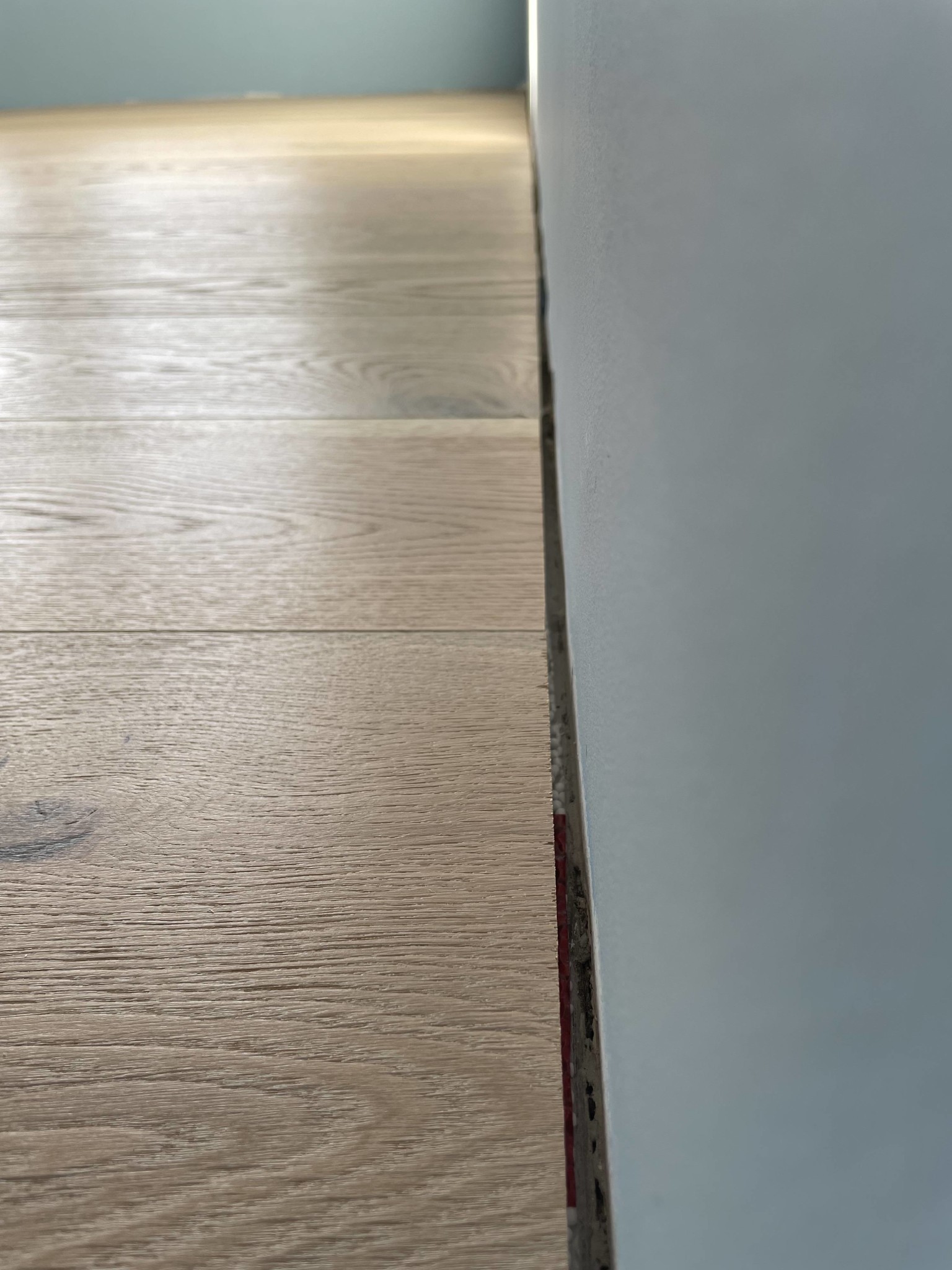

Nej, har 6mm rörelsefog.
Det är fortfarande samma avstånd som det var igår.
Paketen har legat i samma rum i 6 månader, som jag nu la det i.

Dörrkarmar och lister ska väl inte hålla nere golvet? Trycker jag ner ändbrädan ser jag hur det rör sig mitt i rummet.
Golvet beter sig inte så på andra ställen där trösklarna ligger längs med golvet. Och problemet fanns inte igår
Det är nästan svårt att förstå hur ett golv kan sväva i luften så där om det ligger helt fritt vid väggarna runt hela rummet.

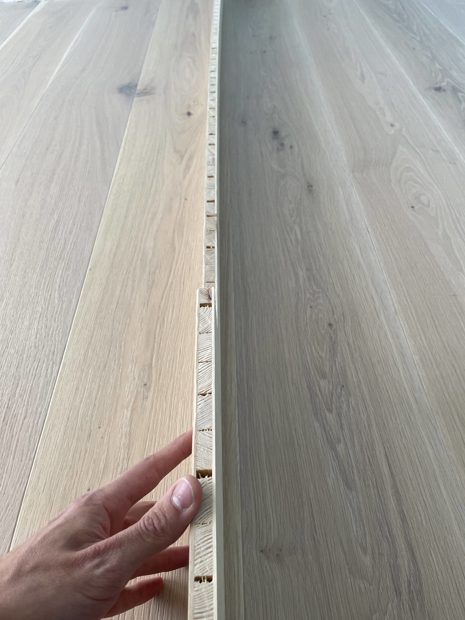

Jag la ändbrädans ändar längs med en brädkant, den är väldigt konvex.
Ett golv med en konvex ändbräda längs en rak brädkant mot en vit vägg.
En hand håller i en konvex ändbräda utmed en annan brädas kant på ett golv.
Konvex ändbräda längs med en brädkant på ett trägolv, fotat från sidan med fokus på kurvningen.
hmmm....det är länge sedan jag oljade ett golv av denna typ - skulle det kunna vara någon tillfällig effekt av oljan?
