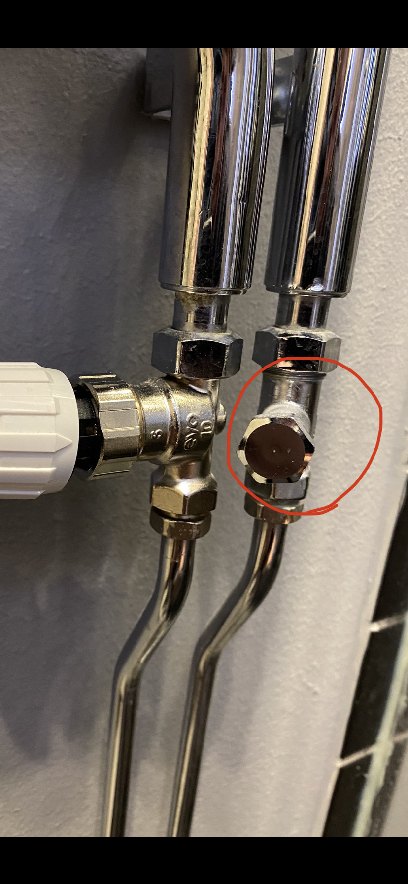

Krilleman Krilleman skrev:
MMA Handratt ENH ska kunna gå att stänga helt enligt produktens hemsida.
[länk]
Men om den inte gör det så kan du ju alltid stänga på returventilen under det kromade locket.
Sen är det ju som redan sagt inte så bra att stänga av VVC...
Kromade locket?
Vilket menade du
Menar du att jag ska lossa på locket på bilden? Då sprutar de väl vatten hej vilt??
VVS-installation med rör och termostat, markering runt ett lock som inte ska lossas utan försiktighet för att undvika vattenläckage.
Ja, det locket, nej, det sprutar inte vatten.
Normalt ska det inte ens komma mer än någon droppe om ens det.

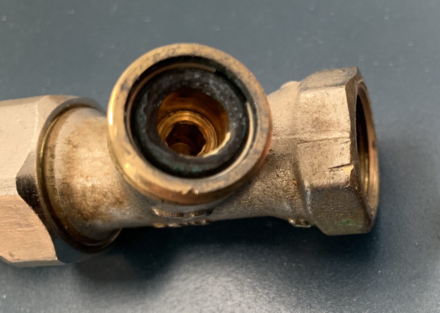

Under locket finns en juster/avstängningsskruv.
Närbild av ett rör med öppet justeringslock som visar avstängningsskruven inuti.
Så här kan det se ut under locket.
Kurtivan
Där ser man. Är det insexnyckel in i hålet?
Ja, på den på bilden, det kan även vara spår, eventuellt även andra typer.
Aha stort tack!
