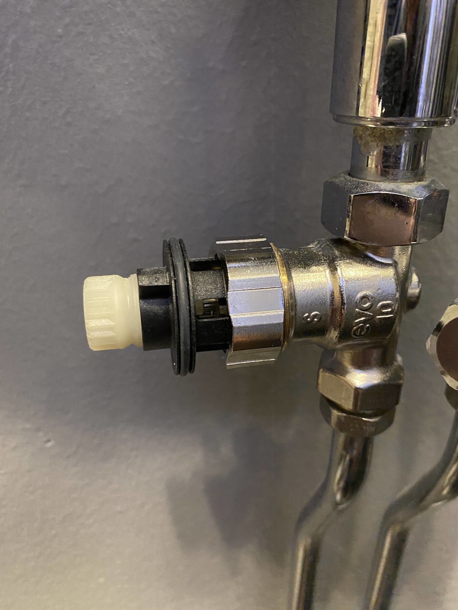

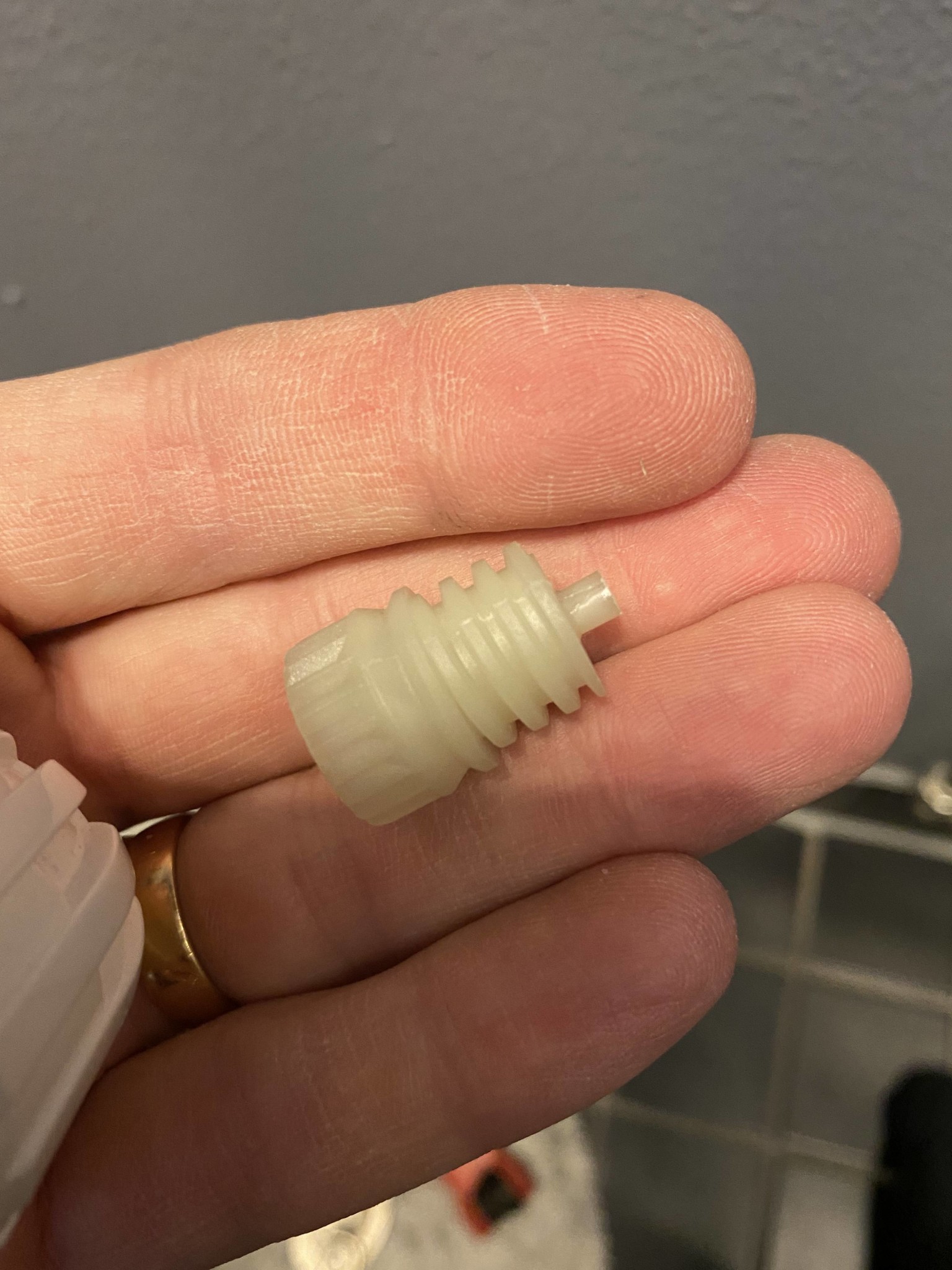

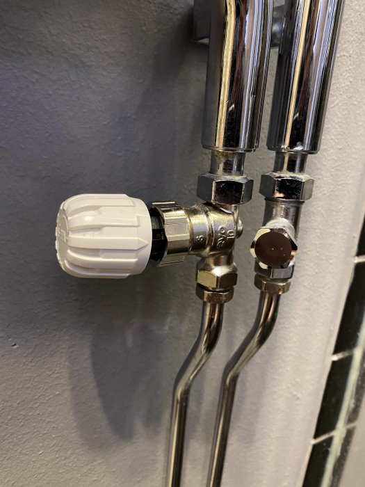

Enligt vvs killen så stänger denna modell av termostat inte helt och den är konstruerad så sa han. Jag ser att den vita plastkonen inte når i så att käglan kan tryckas i botten och därmed fortsätter lite lite vatten att cirkulera. Går dwt att byta till en annan plastkägla som når i botten?
Antar att det är en handdukstork den är ansluten till.
Är den inkopplad på radiatorkretsen eller på VVCn (varmvattencirkulationen)?
Är det på VVCn så får/ska den aldrig stängas helt utan det måste hela tiden vara cirkulation på vattnet.
Numera får man inte koppla handdukstorken (eller liknande) på VVCn utan det får bara vara injusteringsventiler så att det alltid är flöde.
Du kan välja typ vilken termostat/vred du vill bara den passar MMA,

Tack för svar. Problemet är att handdukatorken alltid är skållhet, även om sommaren! Typ 30 grader i badrummet på sommaren och vinter!
Trotts att den är inskruvad max är handdukatorken extremt varm, måste få stopp på den! Tänkte om de fanns en lös plastkägla man kan köpa som har en längre näbb och som trycker in käglan helt?

Olika delarna till en termostat/vred brukar inte gå att köpa lösa.
Kom på det nu att beroende på hur (i vilket läge) själva ratten trycks fast på resten av reglaget samt hur långt inskruvad mittendelen är så kommer den att trycka in stiftet olika långt.

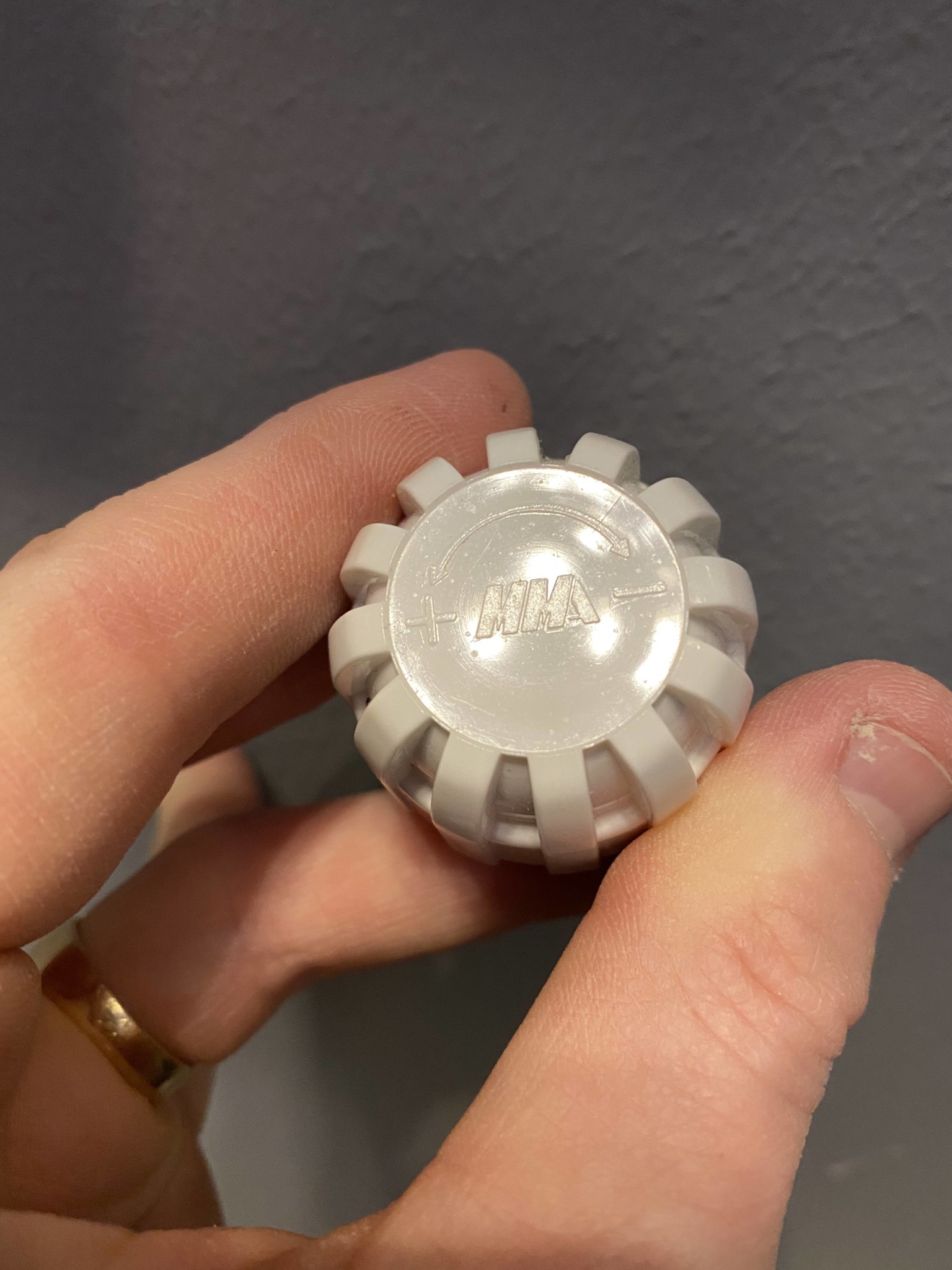

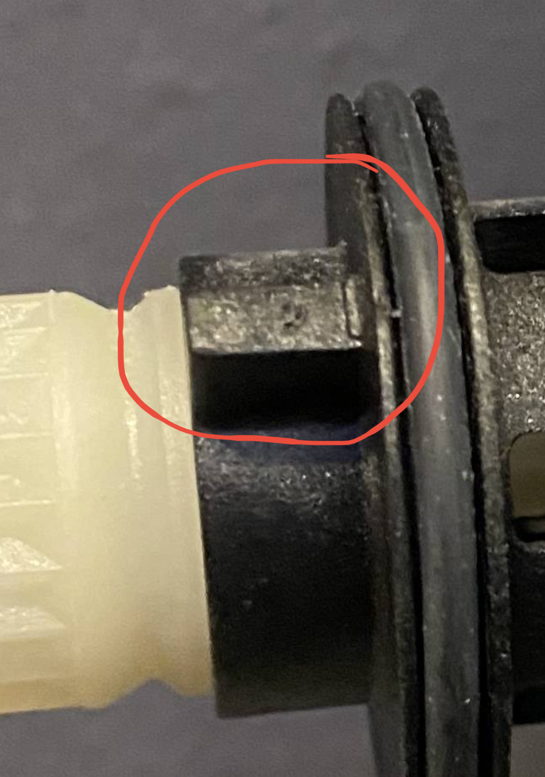

I den vita ratten, på insidan, så lär det finnas en ”klack”, den klacken gör att ratten aldrig kan vridas mer än ca 350°, för den klacken tar emot ena eller bägge sidor av den klack som finns på den mörka delen,

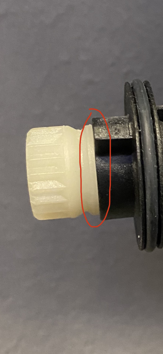

Hmm jag tolkar det snarare som att klacken på den vita delen som skruvas in i den svarta är det som stoppar från att komma längre in? Om den vita delen inte stoppade hade den tryckt in käglan i botten.
Den ”vita” mittendelen bör inte kunna gå att skruva ända in när delarna sitter på termostatventilen, stiftet bör trycka ventilkäglan i botten innan ”vita” delen bottnar mot den svarta delen.

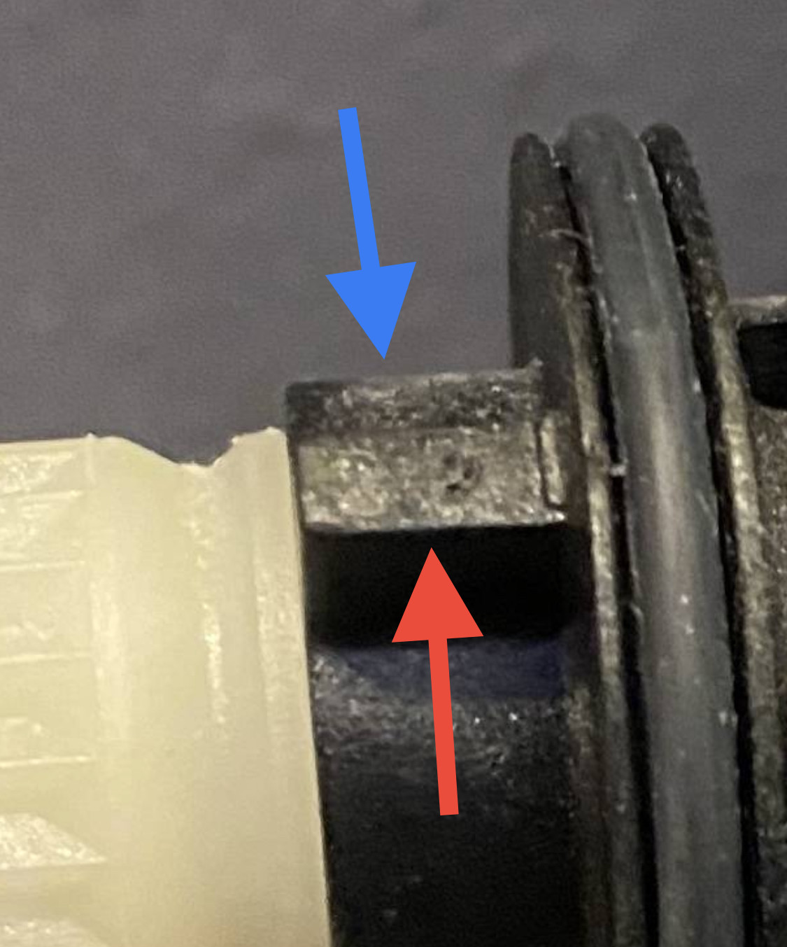

Om den ”vita” mittendelen är uppskruvad en bit och vita ratten monteras när ”min”-läge så kommer rattens klack att ta i denna sidan av svarta klacken innan ”vita” mittendelen är inskruvad så långt så att ventilkäglan tätar mot sätet.
Blå pil = minläge
Röd pil = maxläge

Eftersom den är varm på sommaren är det troligen vvc, och bör som redan nämnts då inte strypas helt eftersom det då kan bildas legionella som sedan kommer ut i resten av systemet när termostaten öppnas igen, vilket kan få tråkiga konsekvenser om någon tex duschar i det vattnet.
Om du skruvar in den vita delen så mycket som det går och sedan trycker på den vita ratten nära maxläget så kommer du inte kunna vrida ratten mer än några grader fram å tillbaka.
Om du däremot trycker på den vita ratten nära minläget så kommer du att kunna vrida ratten närmare 350°.
Du har alltså skruvat den vita delen i botten utan att ha ratten på, och ventilen är fortfarande lite öppen.
Ja, då är konstruktionen sådan att den inte kan stänga ventilen hel.
Och återigen, de olika delarna i temperaturvredet går inte att köpa separat, utan det är bara kompletta vred/termostater, (skild från ventilen).

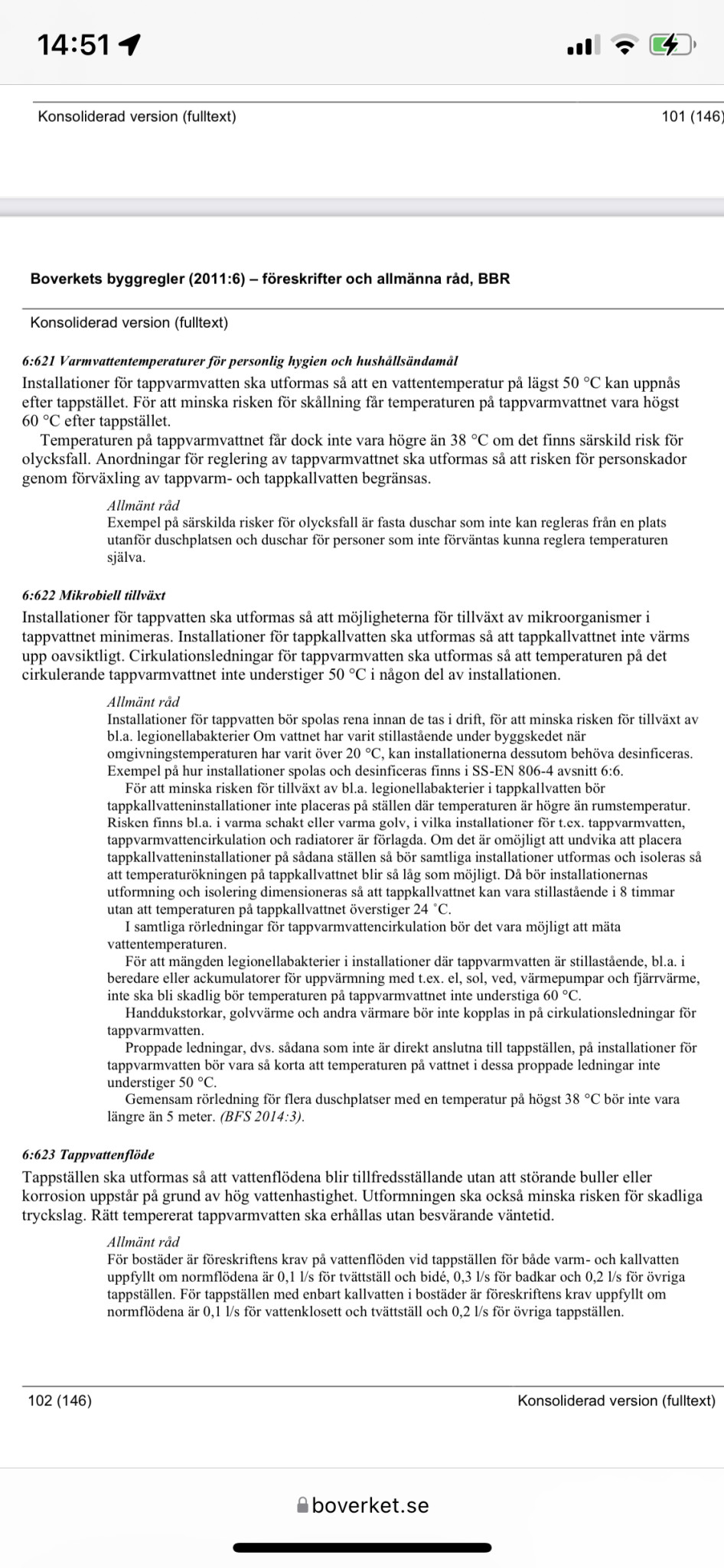

Men innan du fortsätter så måste du ta reda på om det är radiatorkretsen eller VVCn som handdukstorken är kopplad på.
För som sagt, om det är på VVCn så ska ventilen aldrig stängas helt.
https://www.sakervatten.se/branschregler/online/4/1
BBR 6.622,
https://www.boverket.se/contentassets/a9a584aa0e564c8998d079d752f6b76d/konsoliderad_bbr_2011-6.pdf
