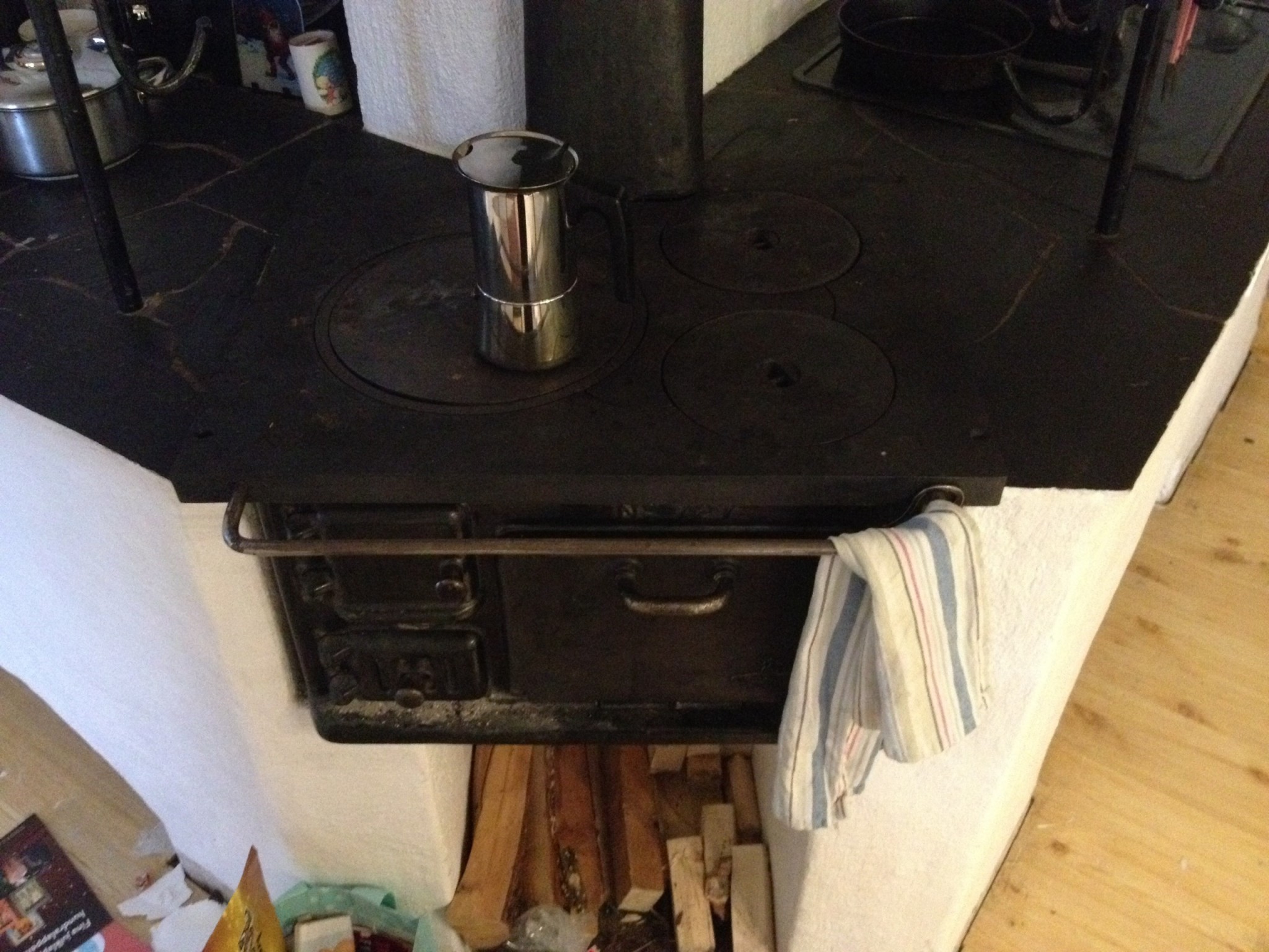

Nja, fördedrar nuvarande kaffesystem framför snabbkaffe/kallvatten... Mokabryggare på vedspis funkar utmärkt men våran har för liten kapacitet för familjens behov.
Strömsnålt värre dock. Estetiskt tilltalande ock!
Min fundering över effektbehovet hos en elektrisk kaffebryggare var mest filosofisk annars. På andra håll i energiförsörjningen lyckas man ju kapa behovet av el genom att utvinna värme från annat håll. När kommer den första vedpannan eller pelletskaminen eller värmepumpen med inbyggd kaffebryggare?

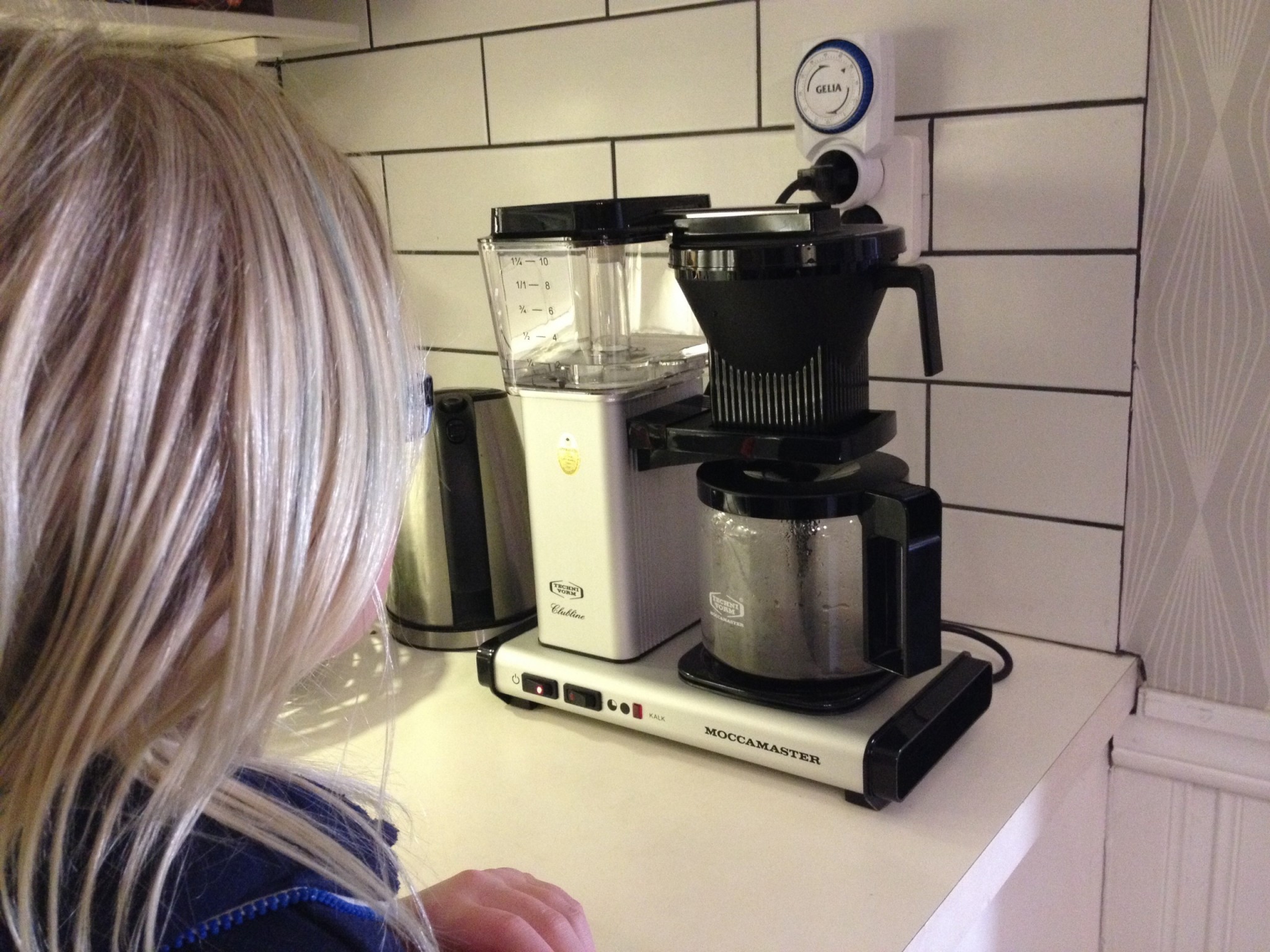

Invigning igår med pompa o ståt.
Nu ett morgontest, övervakat av barnen. Moccamaster clubline.
Den har en indikator för kalk!
