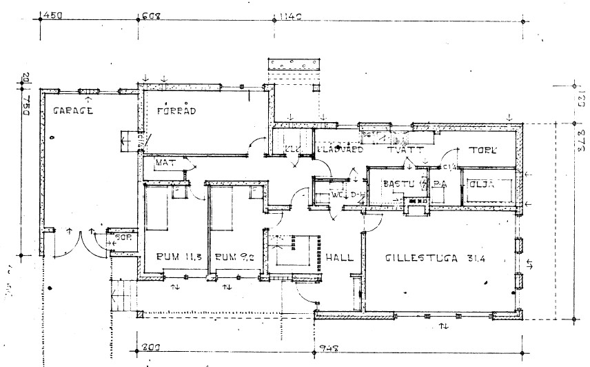

Jag följer denna tråd med glädje men nu börjar jag slås av en tanke, hur stor är din källare?
Det finns lite ritningar här: https://www.byggahus.se/forum/threa...-som-ny-hobbyrum-till-gym.530079/post-6247534
Jag ser att dessa ritningar saknar mått, dessa kommer här (i ritningens ursprungliga form från 1969)
Ritning av en källarvåning från 1969 med olika rum markerade, inklusive garage, föråd och tvättstuga, komplett med måttsättning.

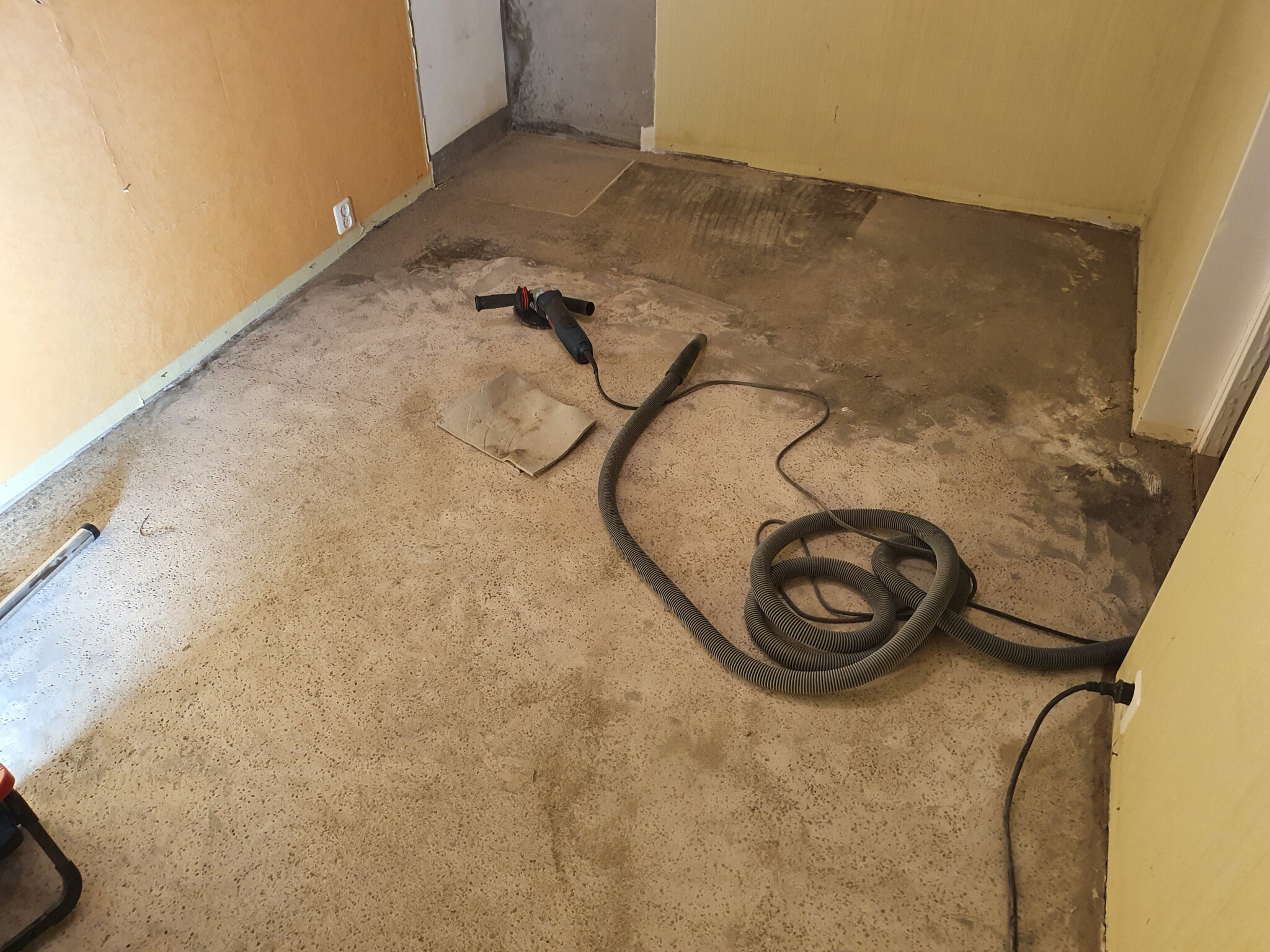

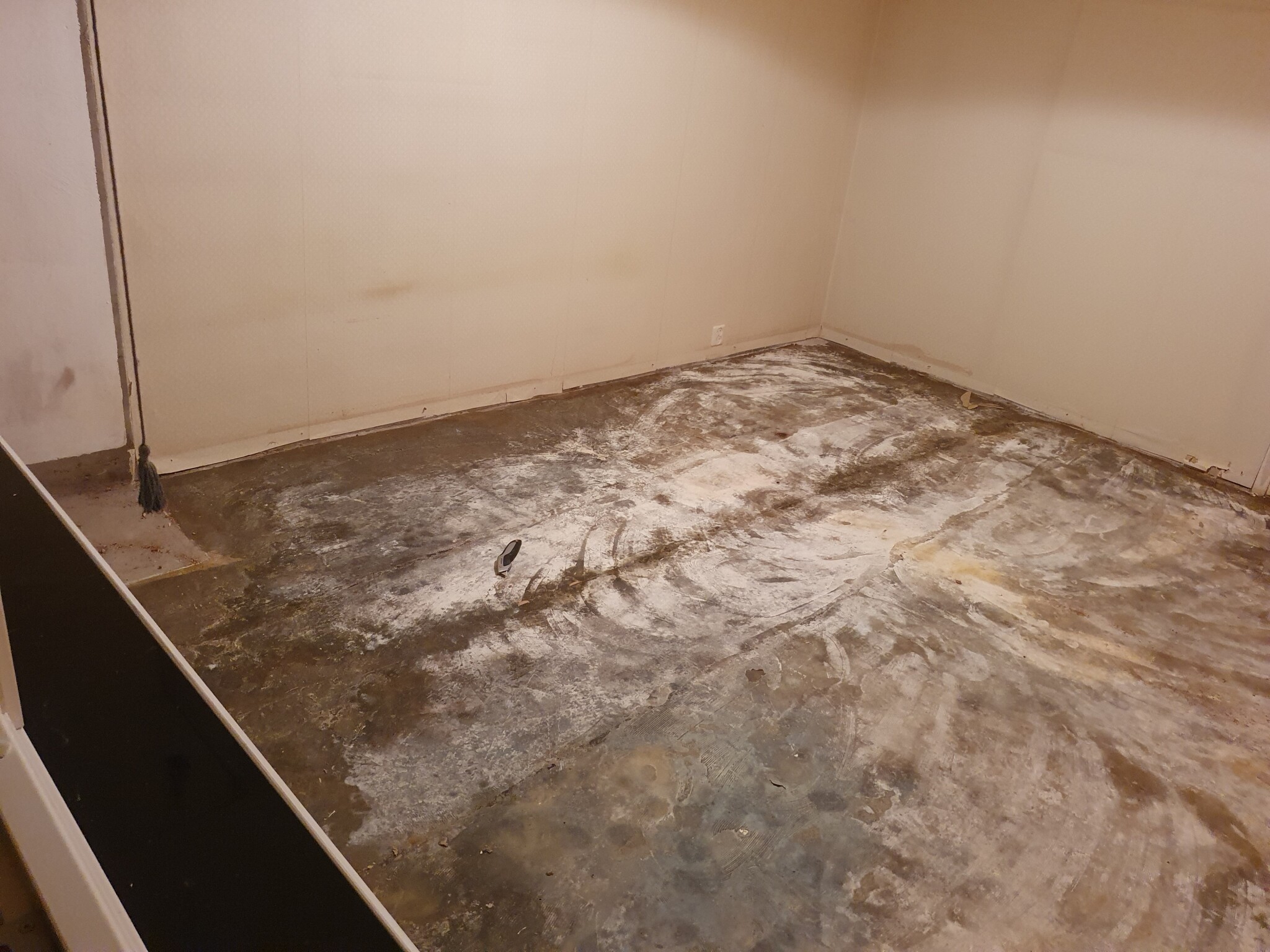

I vår initiala renovering för flera år sedan slet jag ut plastmattor ur flera rum ur källaren, inklusive korridoren vi står i nu. Mattan lossnade lätt men sedan hade jag ett fruktansvärt jobb med att få bort limmet. (Lugnt, ingen asbest i limmet).
Tomt rum med nyslipat betonggolv, väggar i bakgrunden och en kvast stående mot väggen. Golvet har kvar rester av lim.
Det enda som funkade var mekanisk borttagning med diamantslip. Ett fruktansvärt tungt, dammit och svårt jobb som tog flera dagar, men jag fick verkligen bort allt. Två vinkelslipar fick sätta livet till i denna process. Ja, numera vet jag att man kan hyra riktiga slipar, men gjorde jag inte då.
Rum med synligt betonggolv, en elektrisk slipmaskin och dammsugarens slang spridd på golvet, under pågående renovering.

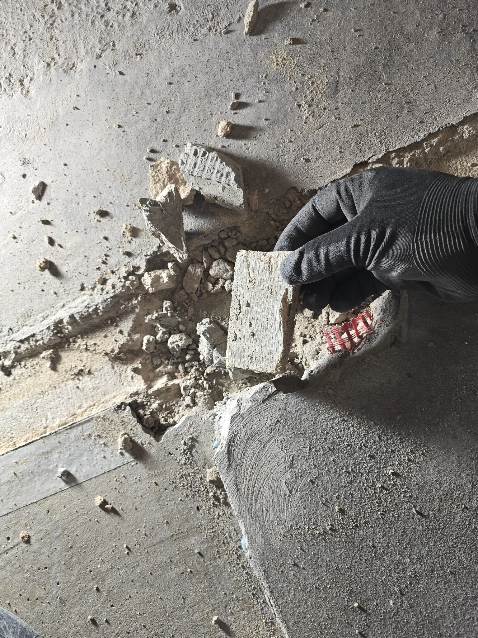

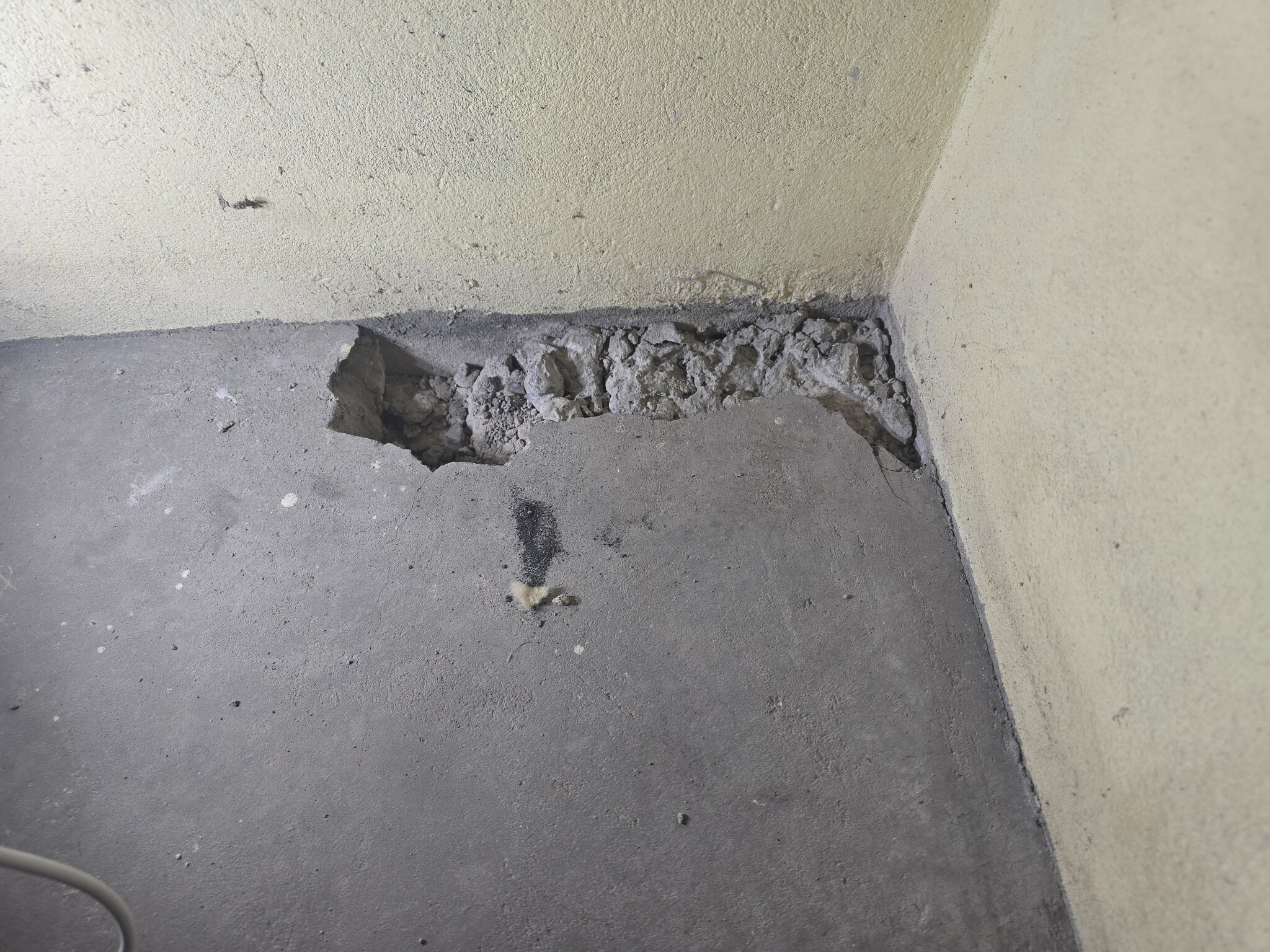

Ser ni vad jag ser?
Hand i svart handske lyfter en bit trä under ett betonggolv, omgiven av sprucken betong och damm.

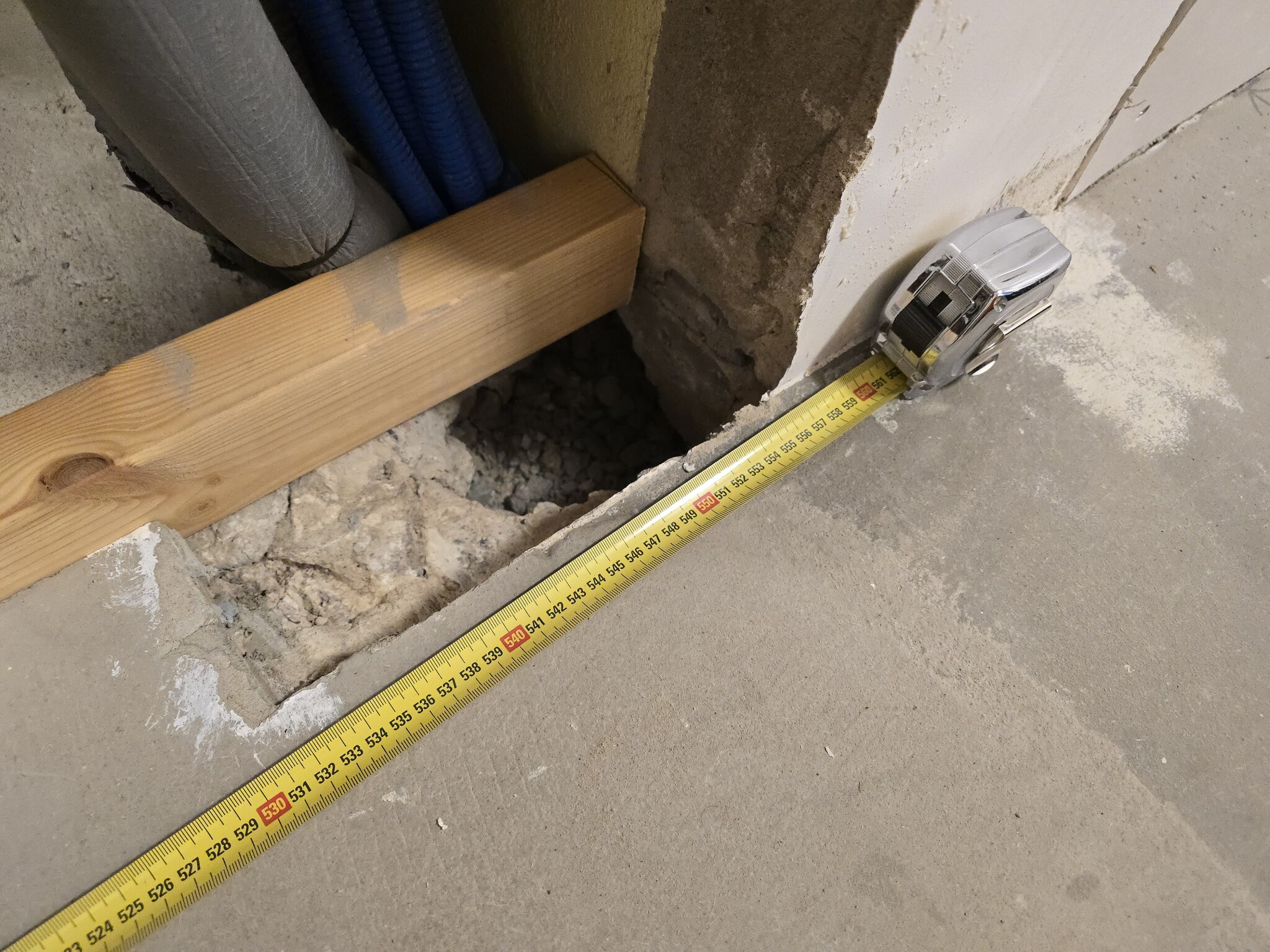

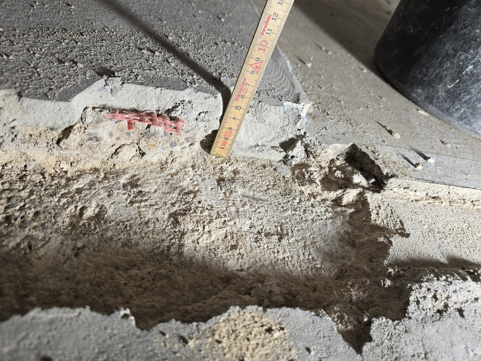

Belysningen gör det svårt att se på bild, men det är en bit trä...under betonggolvet. Den goda nyheten är att träet är helt tort utan tecken på röta, det tyder på att vi inte har problem med tillskjutande fukt här. Den dåliga nyheten att det existerade byggare som inte hade något emot att lägga organiskt material INUTI betongen. Hade vi haft fuktproblem hade detta ruttnat och luktat hemskt.

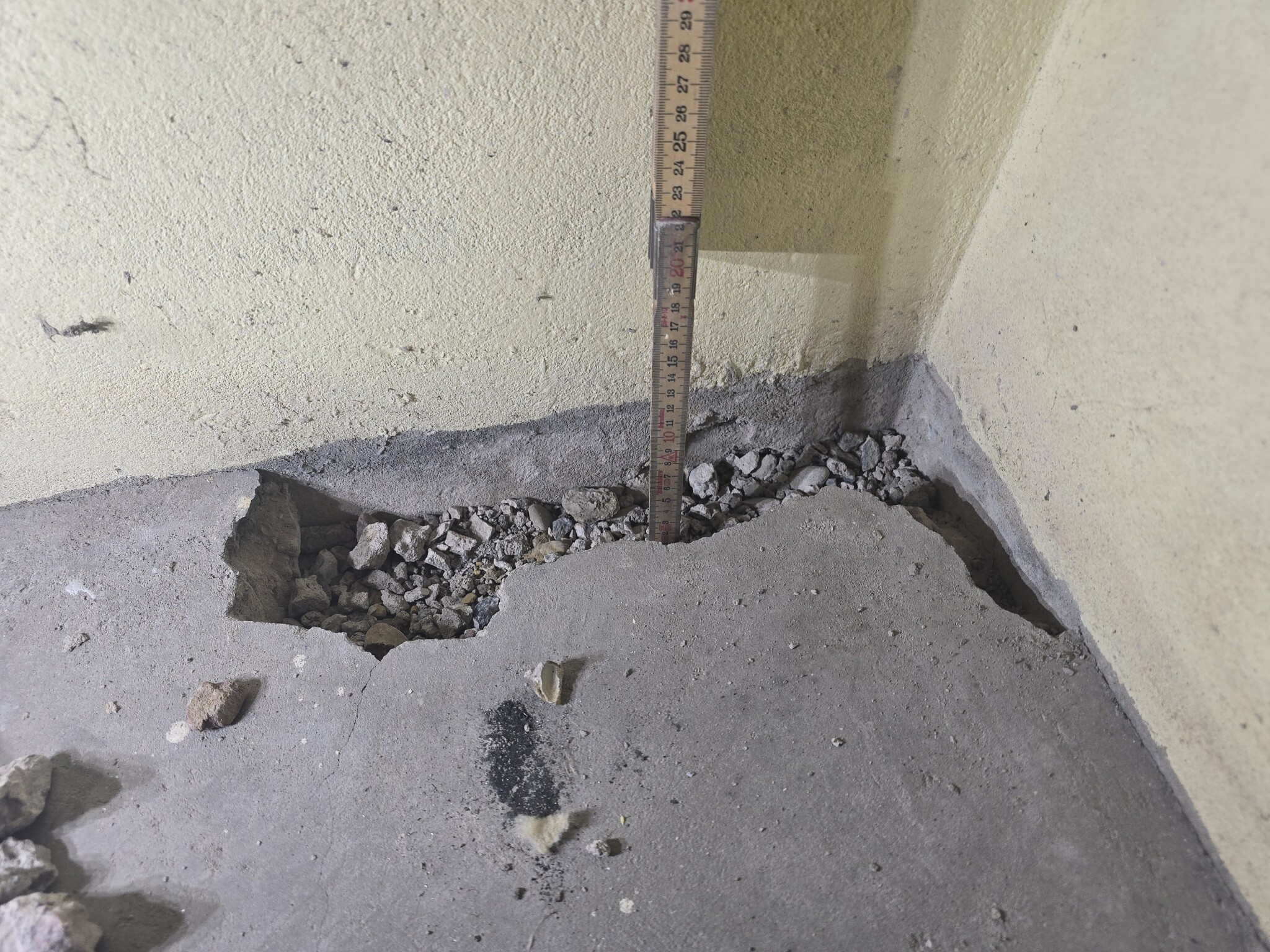

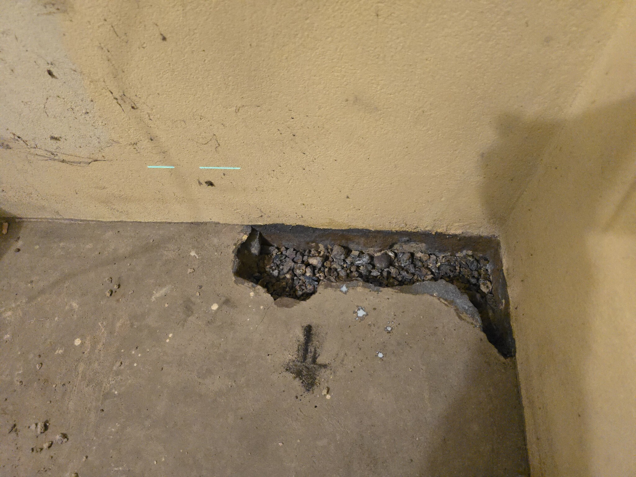

Efter att träet är borta mäter jag höjden. Eftersom vi är långt över 20mm kommer det gå utmärkt att fylla rännan med finbetong.

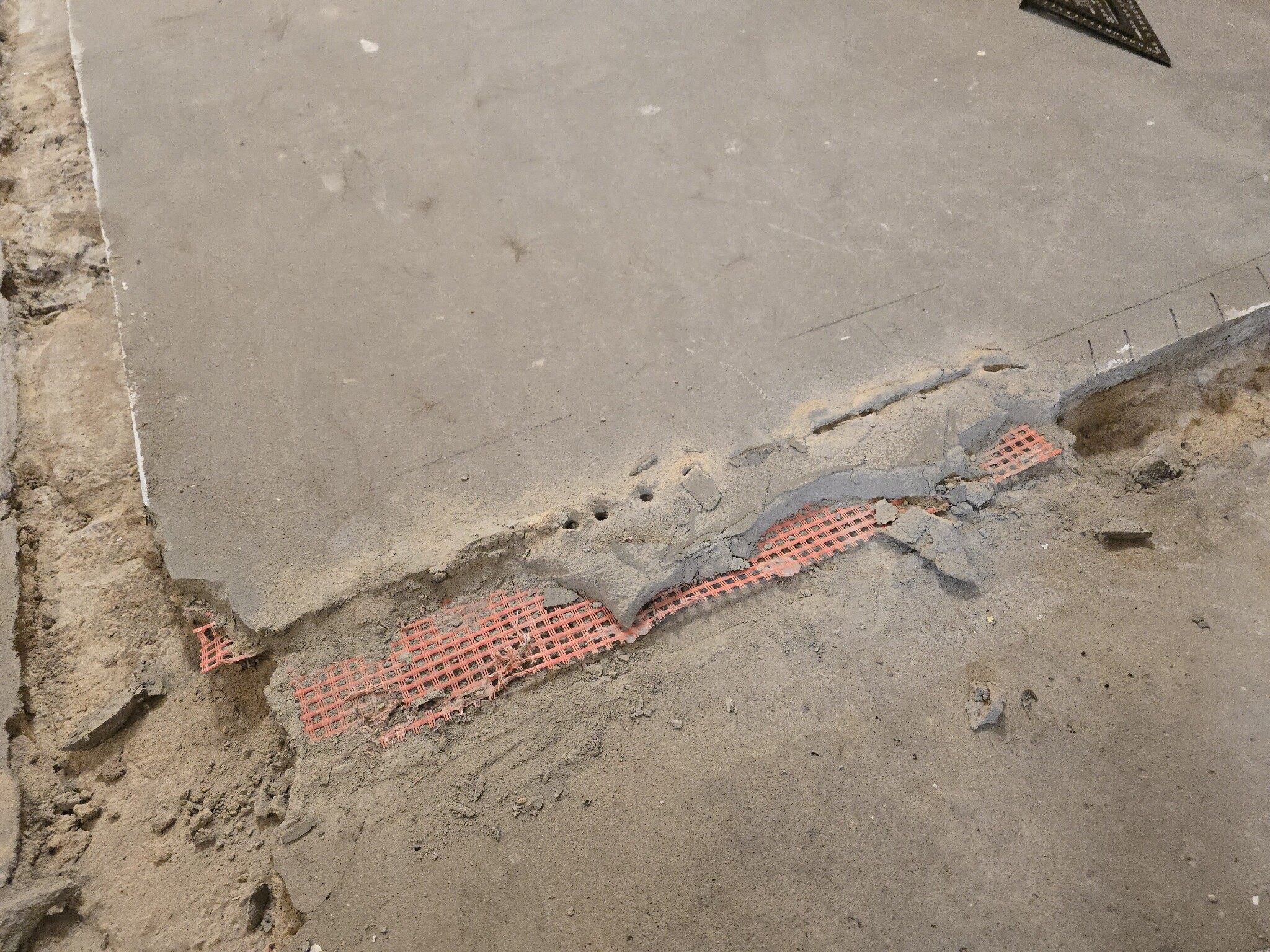

Ränna i betonggolv med måttstock och del av rött armeringsnät av glasfiber. Golvet har delvis avlägsnats för inspektion av underlag.
Det röda ni ser är Schönox PZG armeringsnät av glasfiber som jag använde när jag flytspacklade korridoren några månader innan

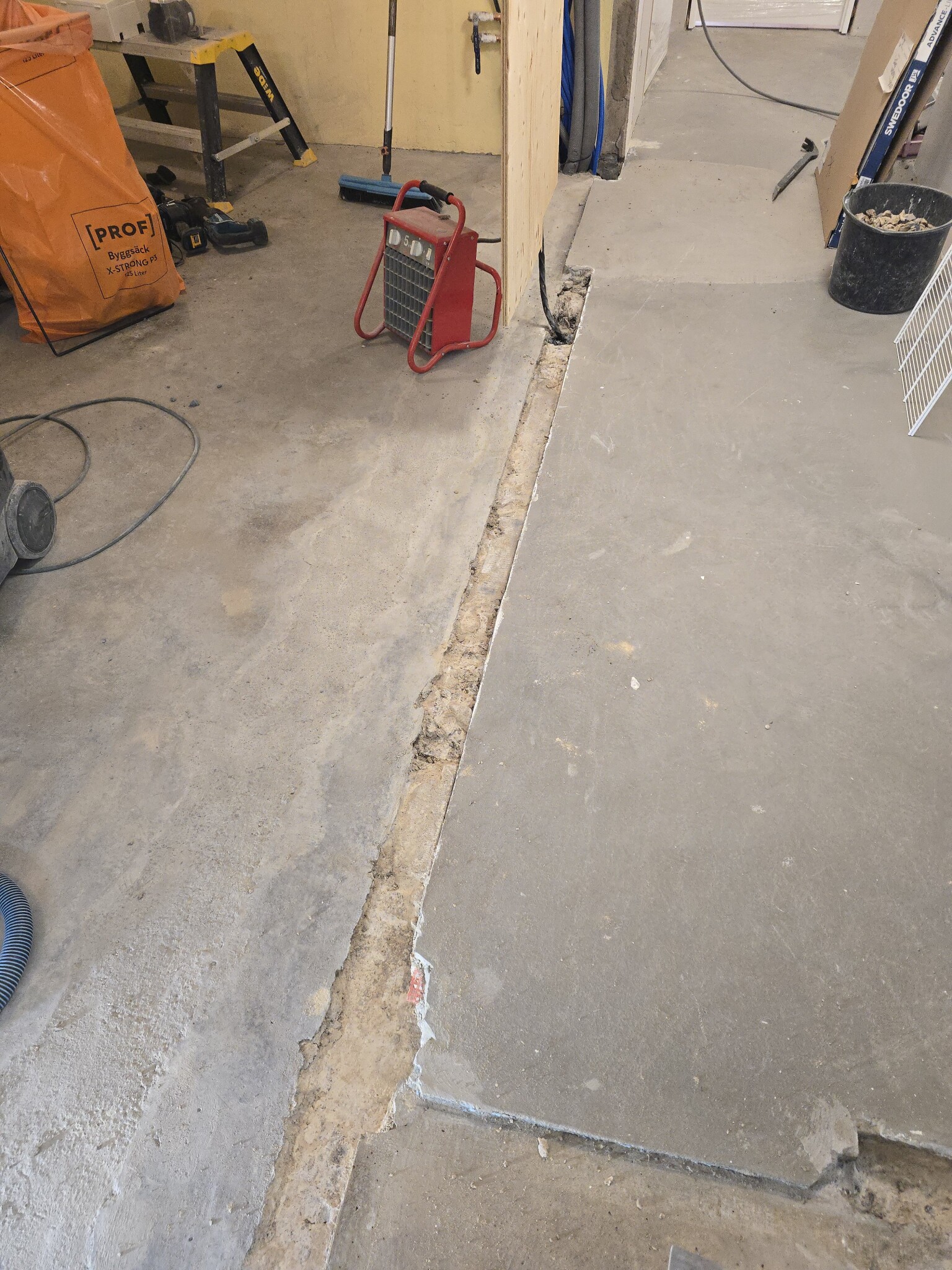

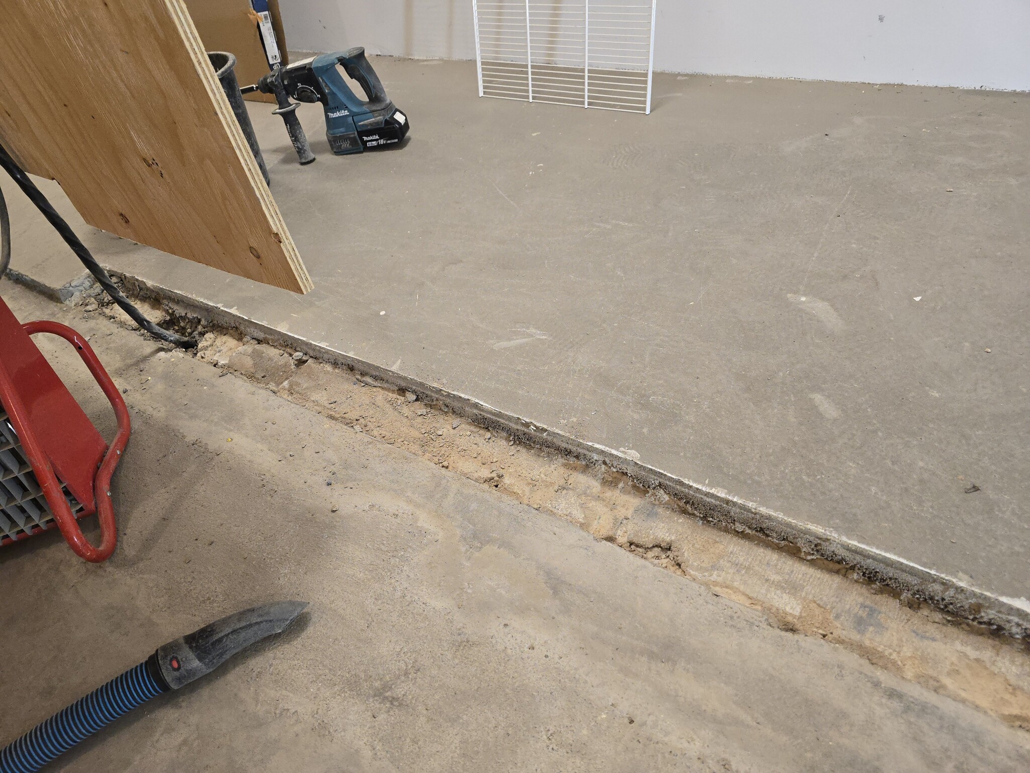

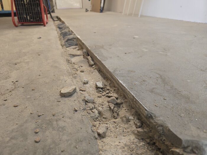

Betonggolv med frilagd ränna och betongrester efter bilning i källaren.
En ränna i ett betonggolv visar borttaget material, med verktyg och träskiva i bakgrunden, troligen från renovering av källare.
Till slut är jag klar för kvällen.
Bild på ett rum under renovering med en öppen ränna i betonggolvet, en elektrisk värmefläkt och verktyg synliga i bakgrunden.

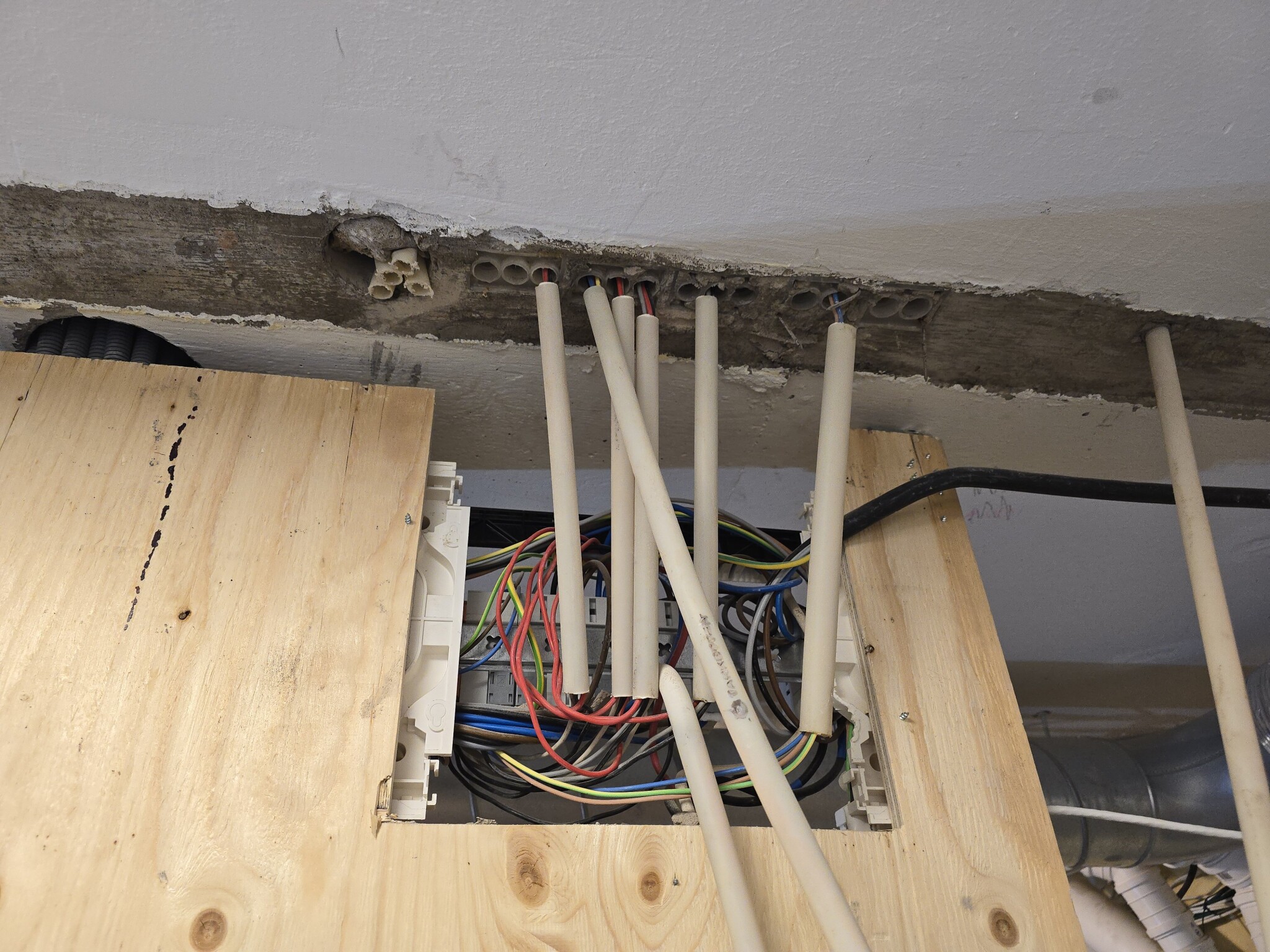

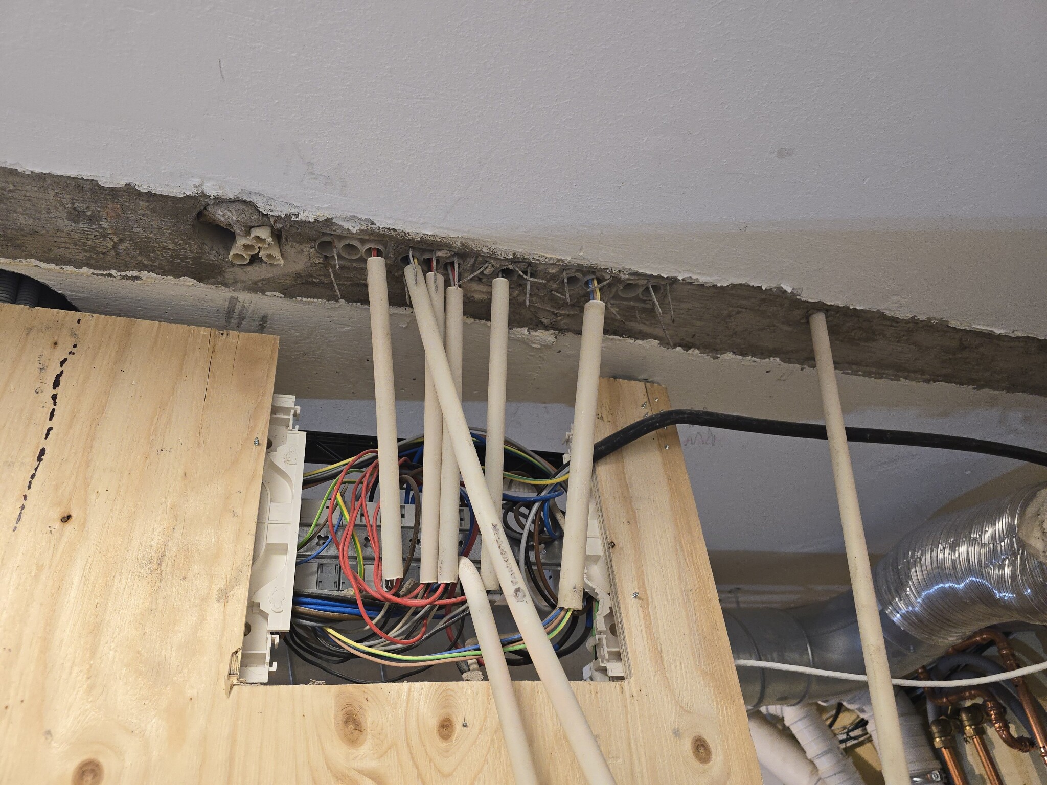

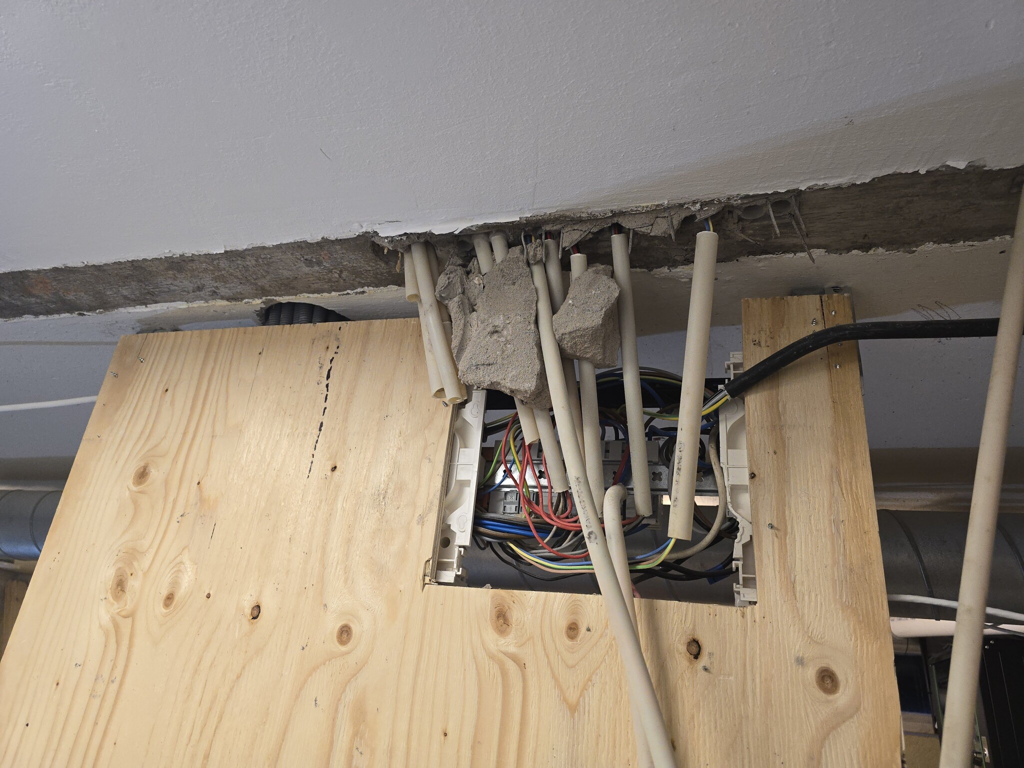

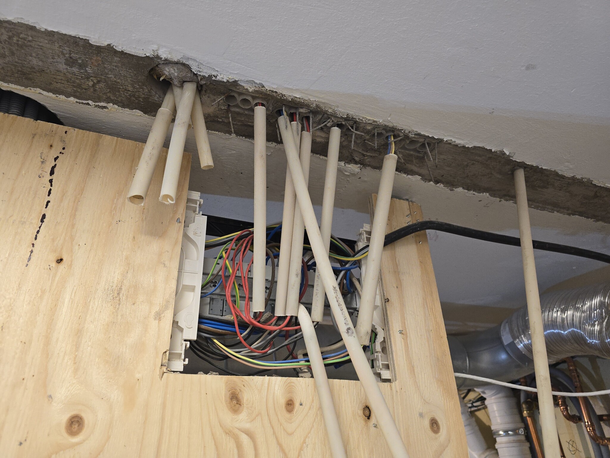

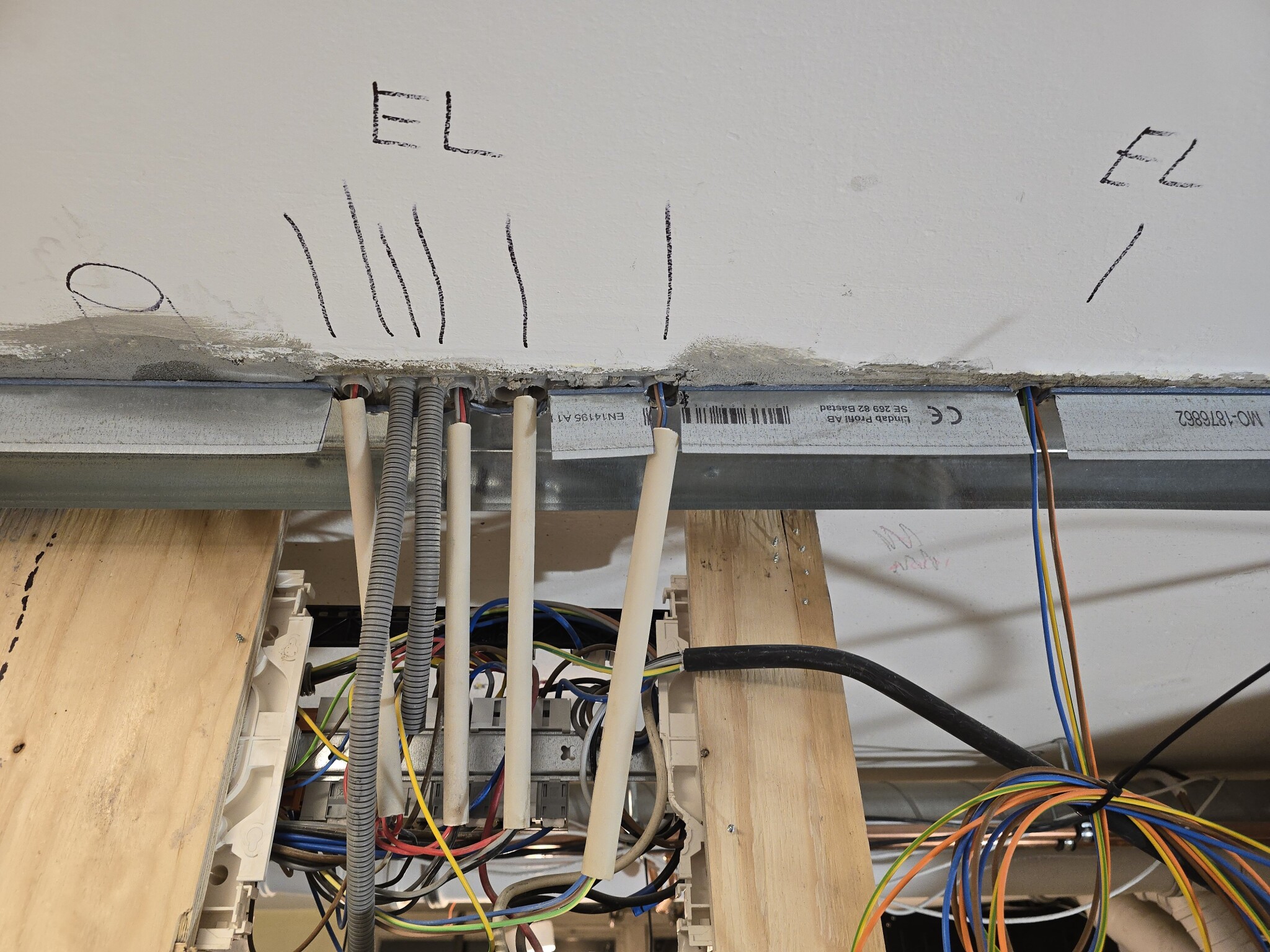

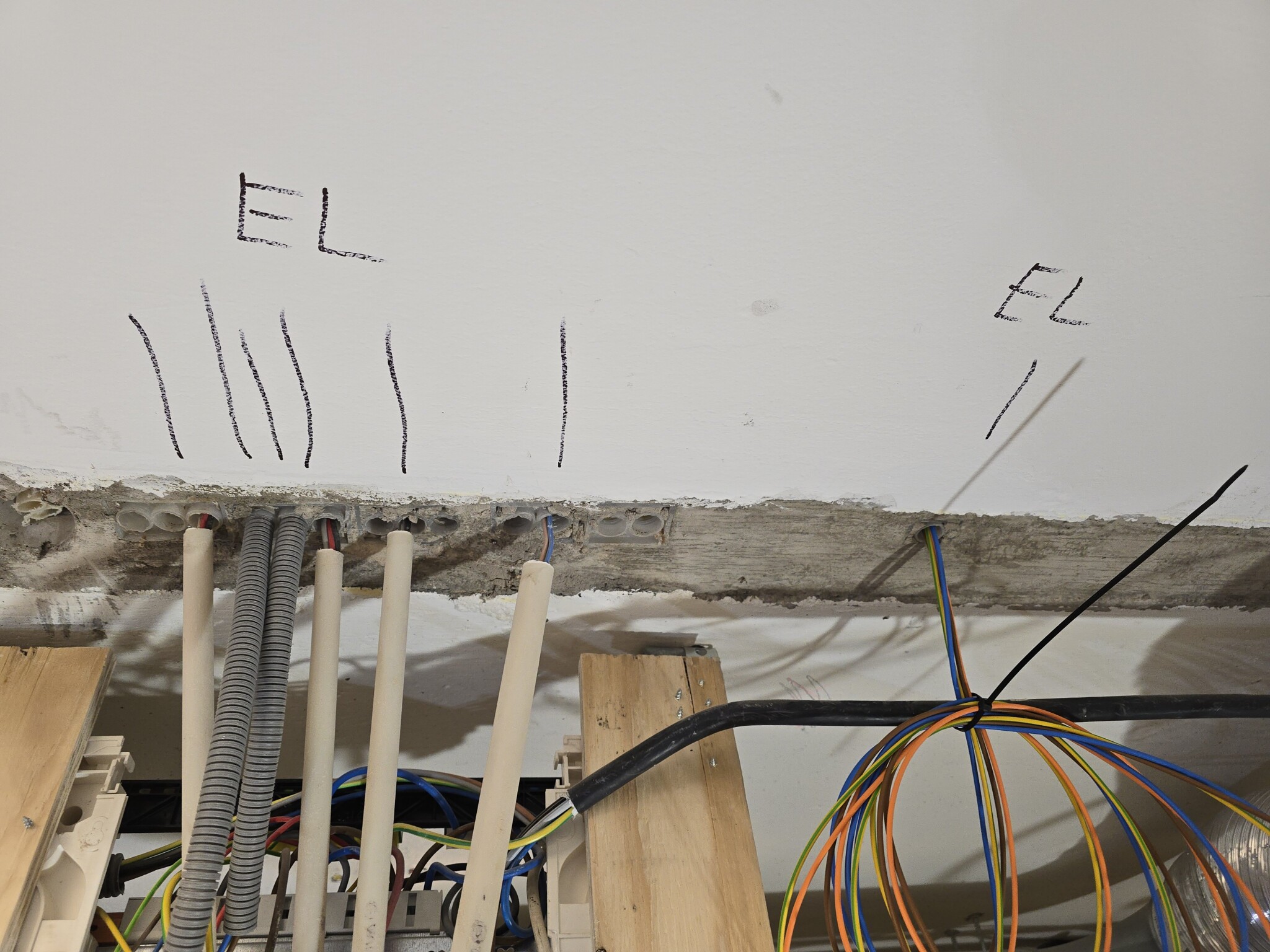

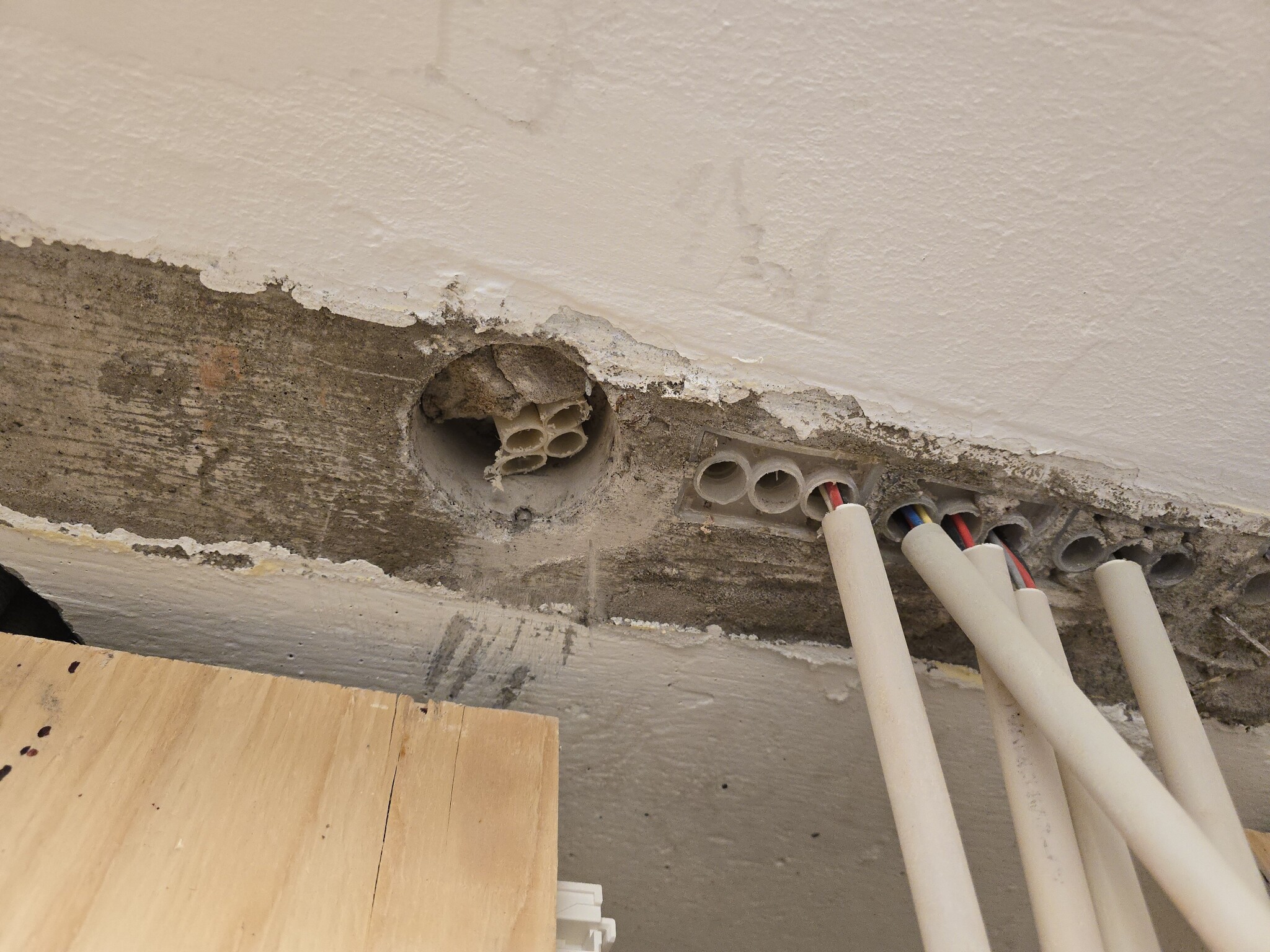

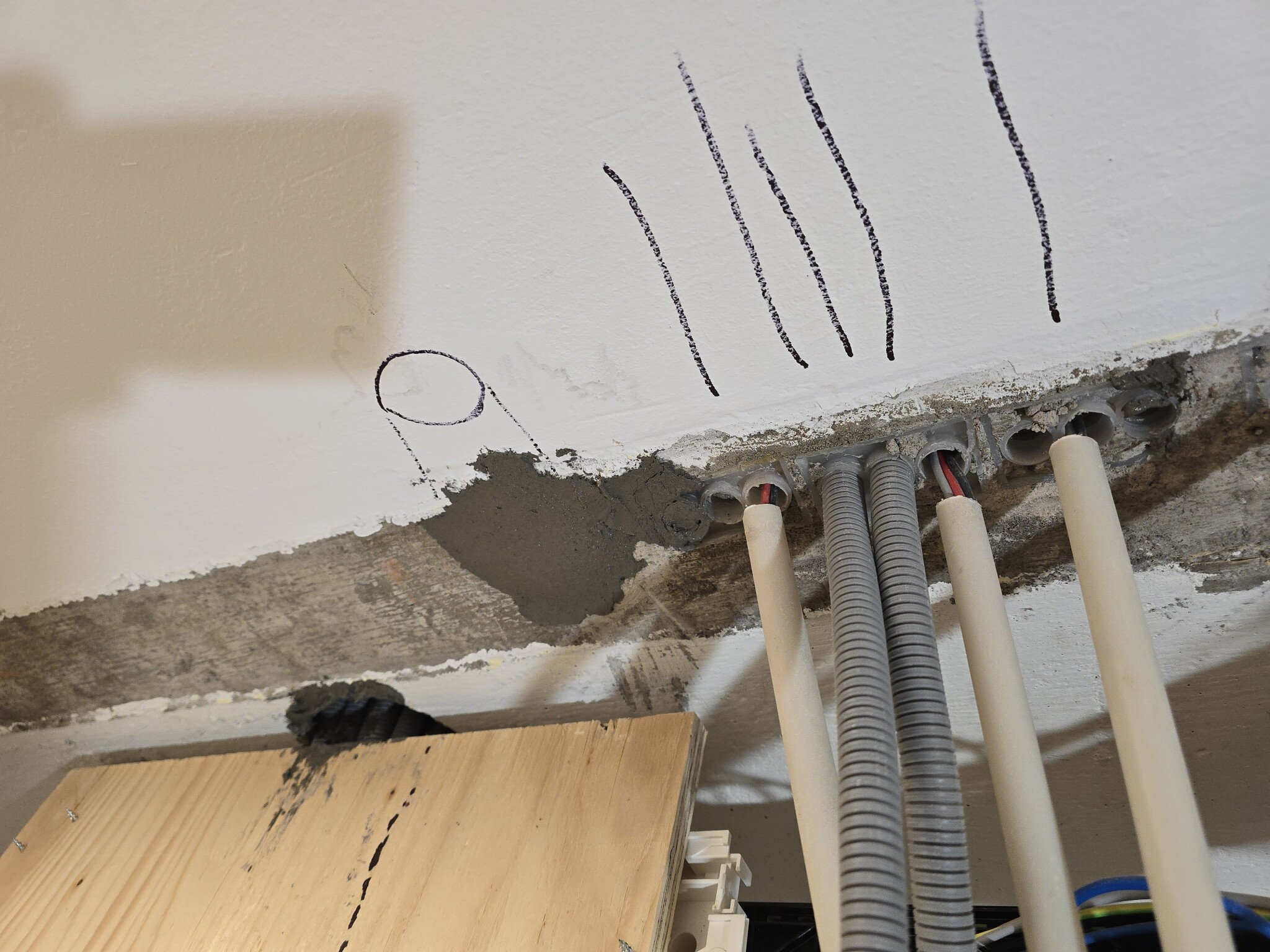

17 juni 2025. Jag finputsar väggens sista rester, och den jobbigaste biten är putsen som hänger i VP-rören bakom elcentralen.
Elektriska kablar och VP-rör synliga i ett delvis öppnat väggparti av trä och betong, i samband med en husrenovering.
Jag vill poängtera att anläggningen är i drift, så jag får vara lite...varsam. Men till slut är allt som ska bort borta.
Bild av VP-rör och elkablar i en vägg under renovering, med synliga träpaneler och ledningar runtom.
Sedan kapar jag alla tomma VP-rör.
Elinstallation med VP-rör och kablar syns i en väggöppning gjord av träskiva. Rör och kablar är dragna genom en betongvägg.
Och till slut spikarna.
Elcentral med exponerade elledningar och VP-rör i ett bygge. Träpanel delvis täcker öppningen.

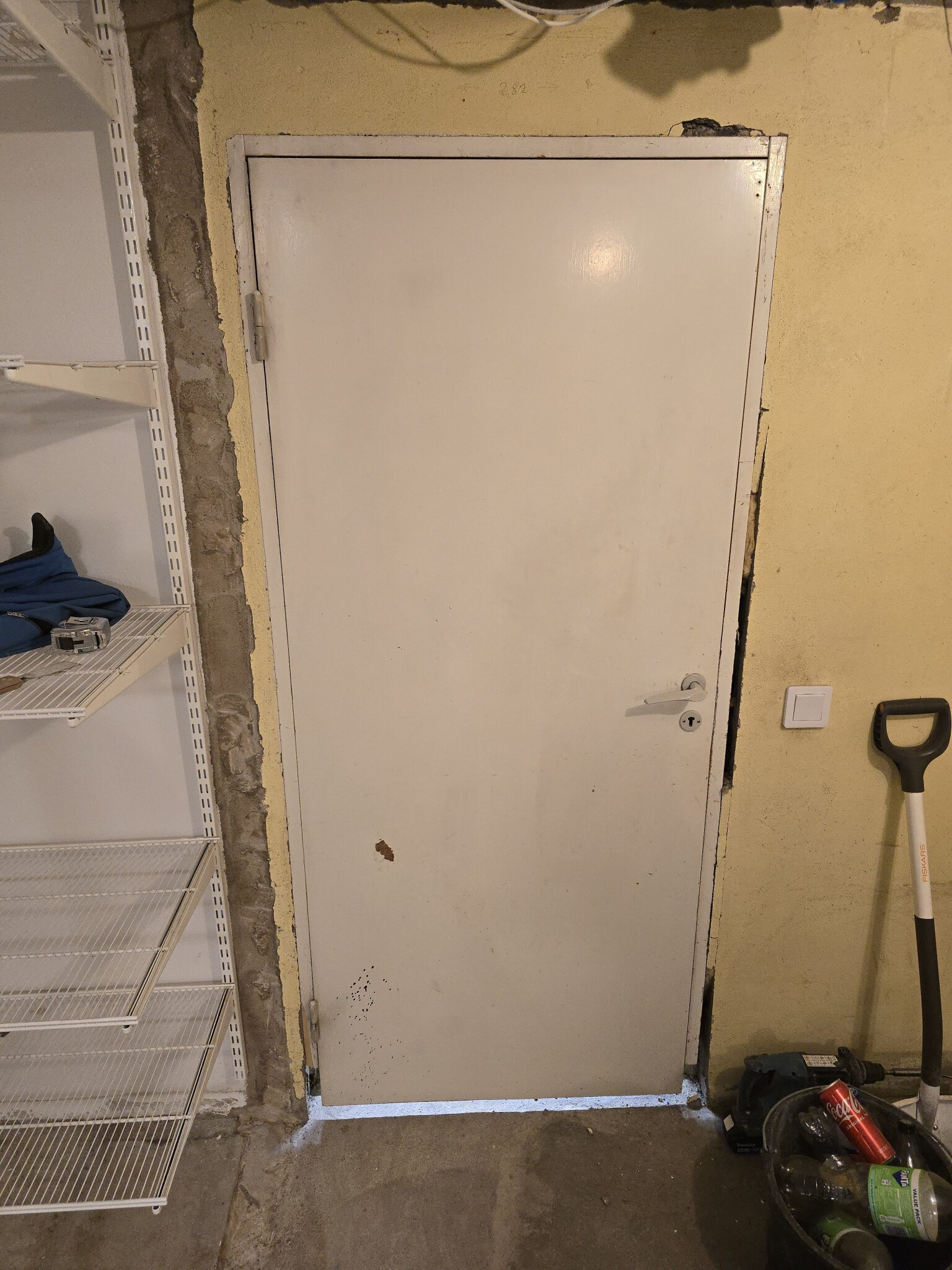

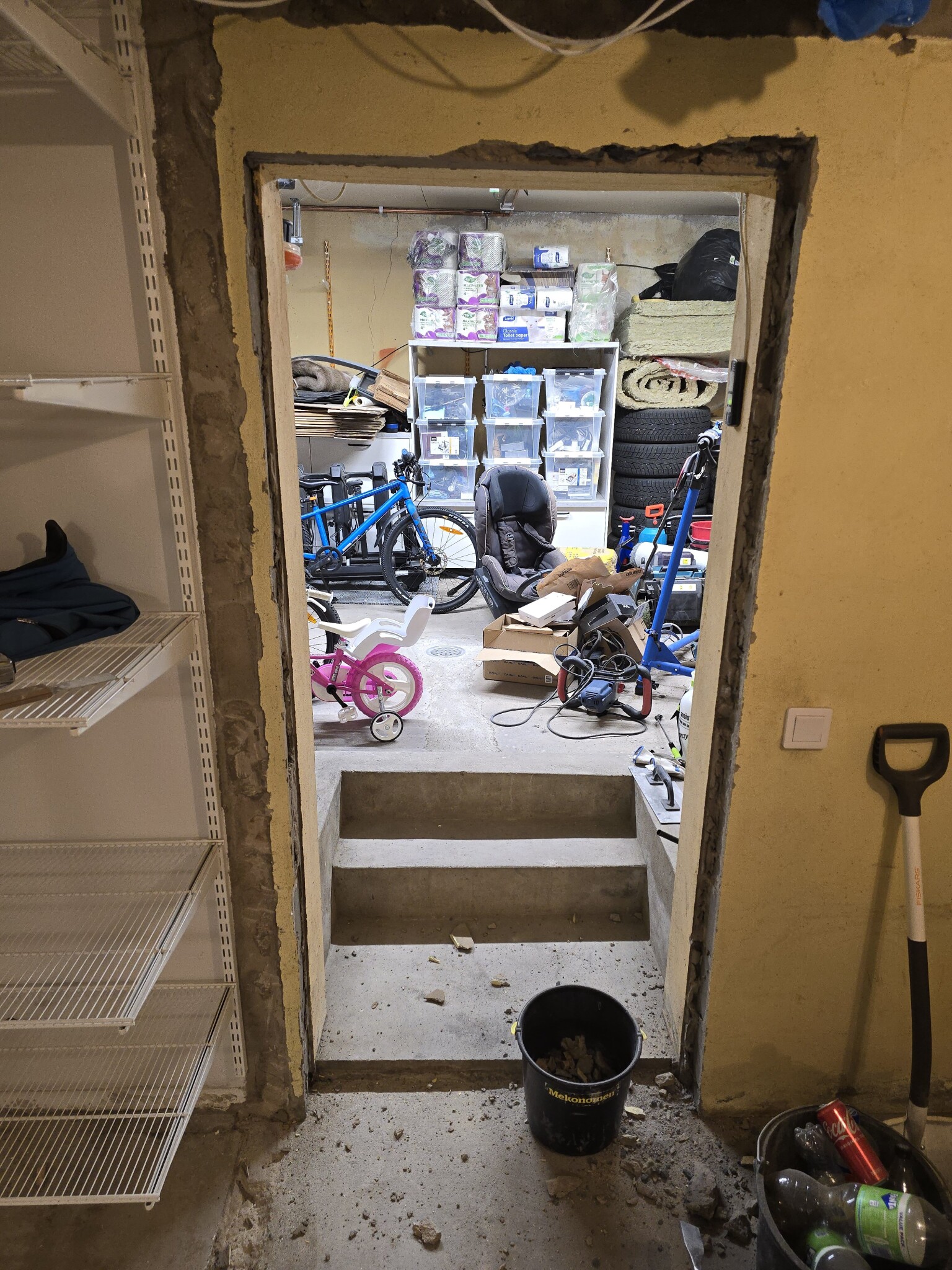

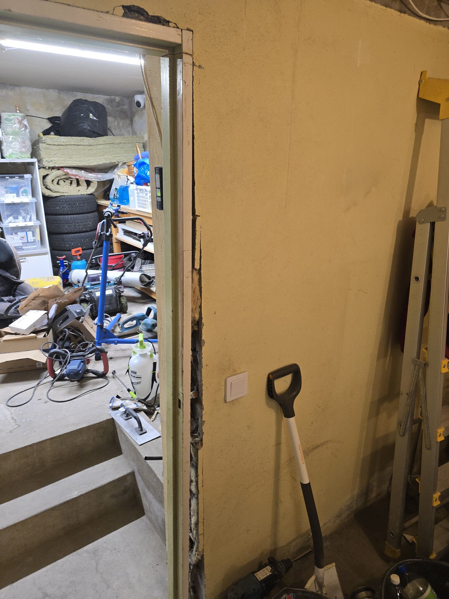

Nästa steg är dörren mellan garage och källaren. Denna dörr är inte standardmått, men jag vill inte betala för en dyr specialbeställd dörr. Den är nästan modulmått 9x20, det saknas bara några centimeter på höjden.
Vit dörr i källare, omgiven av gul vägg och hylla till vänster. Verktyg och hink på golvet. Dörren har ojämn passform, med en synlig springa nederst.

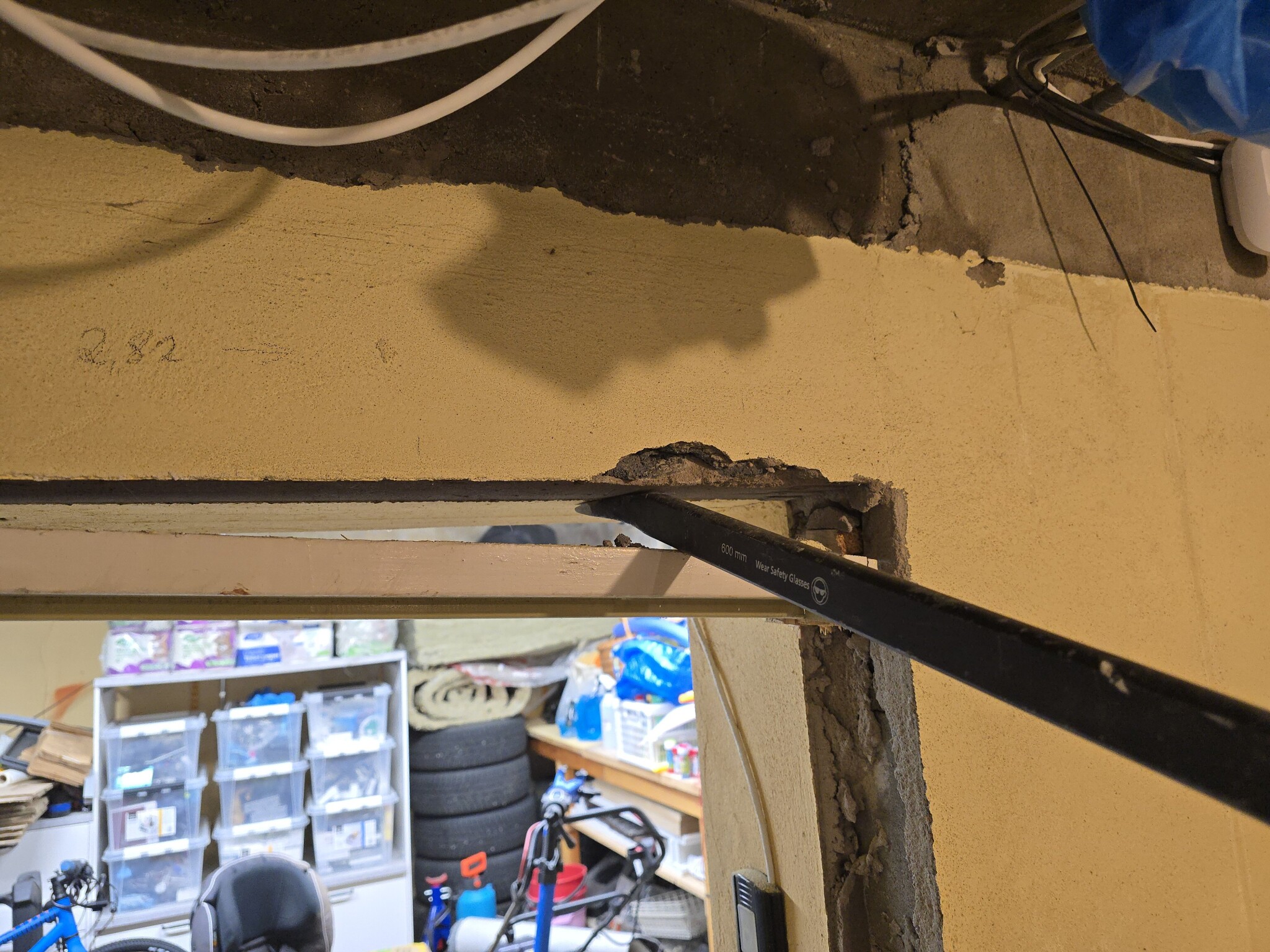

Ja, detta är en bärande vägg men jag ser att det är lite blåbetong just över dörren. Samma sak har jag sett i andra bärande väggar i källaren, t.ex. runt fönstren i tvättstugan. Blåbetongen är inte bärande utan isolerande, så jag ser inget fel i att skrapa lite på toppen så att hålet blir stor nog för en standarddörr.
Öppen dörrkarm i en källarvägg under renovering. Verktyg och byggmaterial syns i rummet bakom. En spade och en förstaplanslaser finns i bild.
Men först tar vi bort dörren och dörrkarmen! Onödig kunskap är att denna dörr är klassad C 1/4 vilket betyder 15 minuters brandmotstånd. Den nya dörren kommer beställas som en klassad Ei30 vilket står emot brand i 30 minuter. Detta enligt boverkets regler.
Verktyg används för att öppna upp en dörröppning. Borttagen dörrkarm med synligt armeringsnät i korridor under renovering. Kartonger och cykel syns i rummet.
Vy från en källare med en öppen dörr, trappa ner till ett garage med cyklar och förvaringslådor, omgiven av byggmaterial och verktyg.

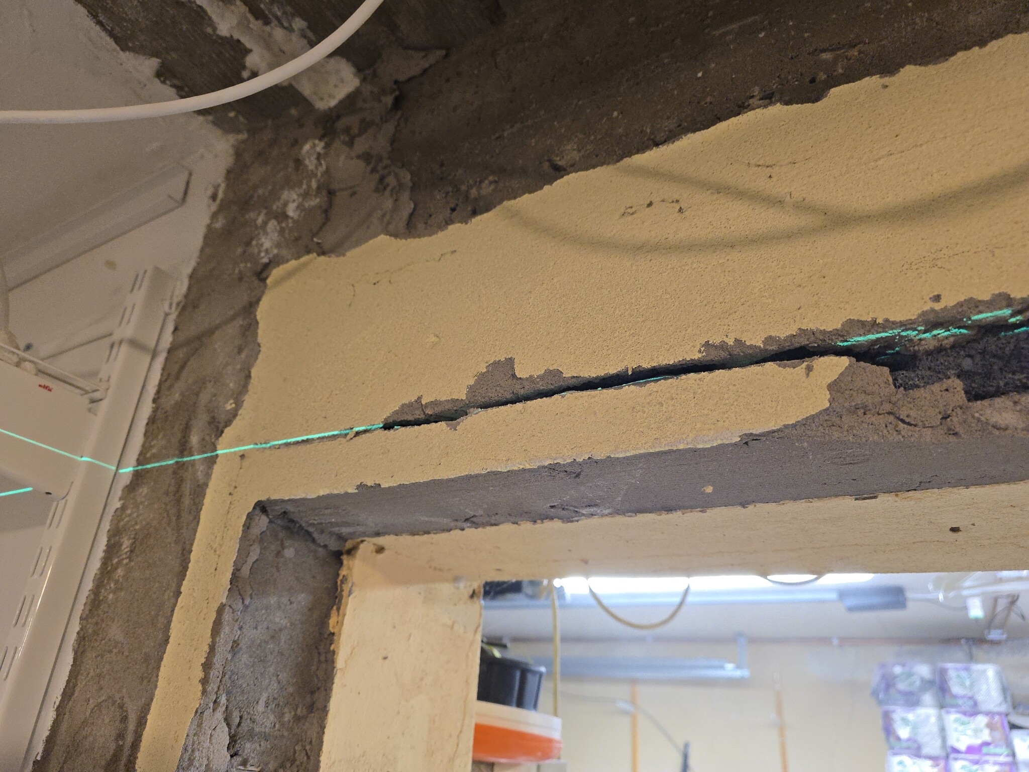

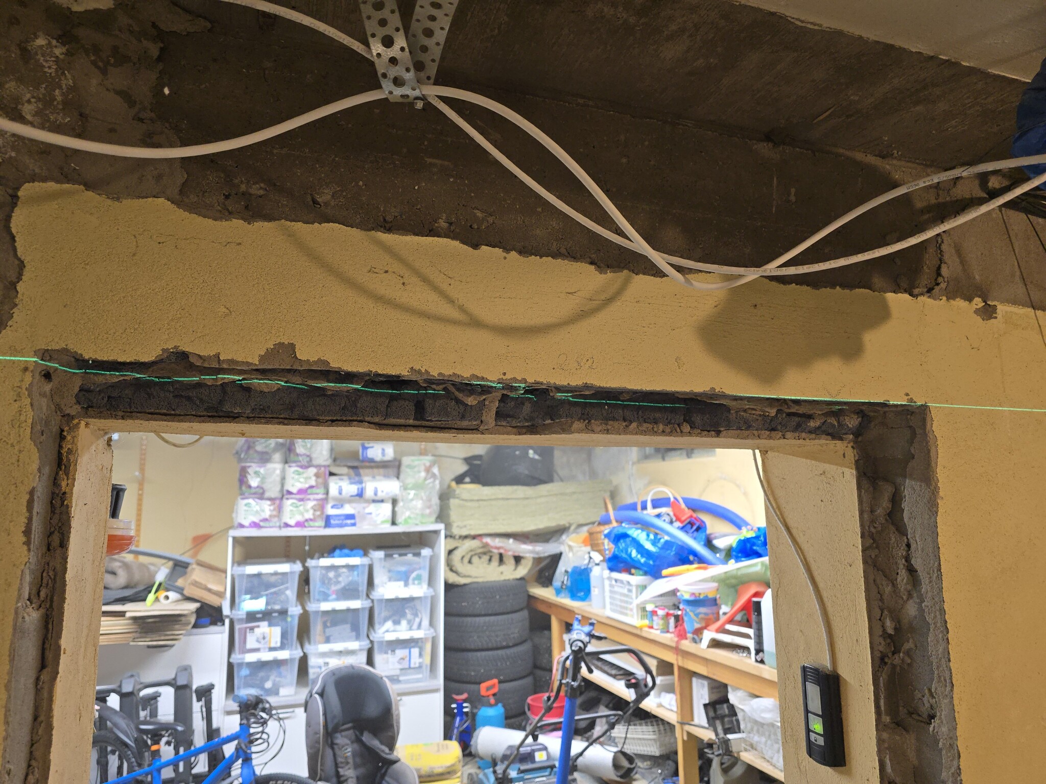

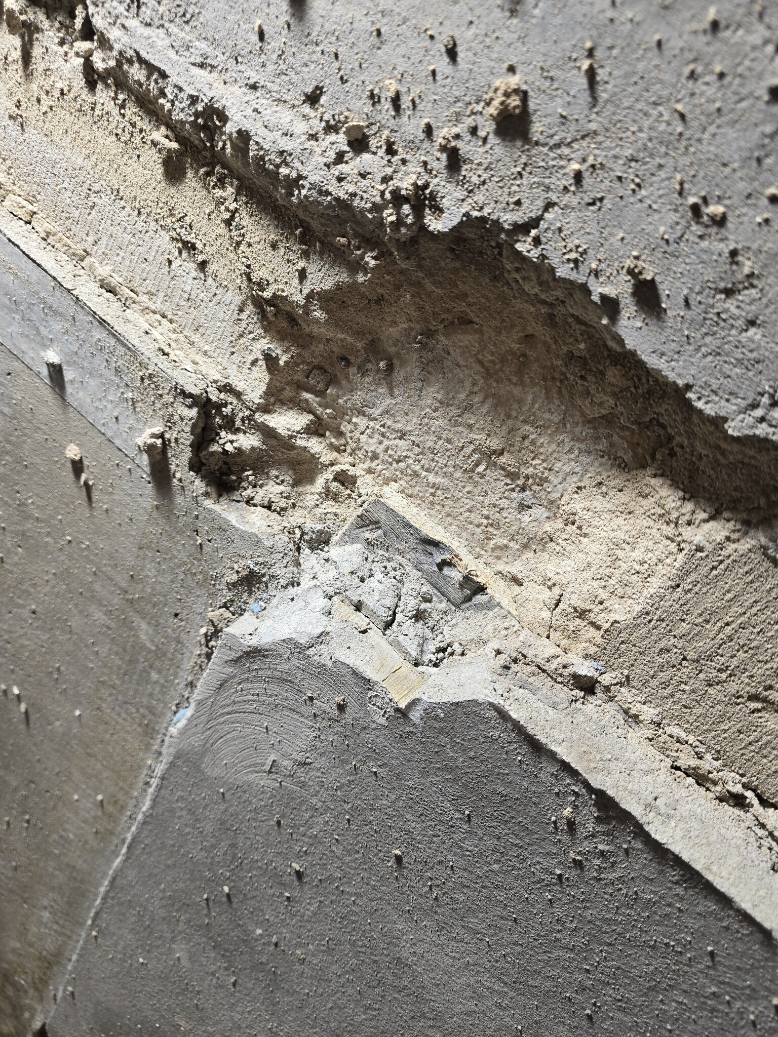

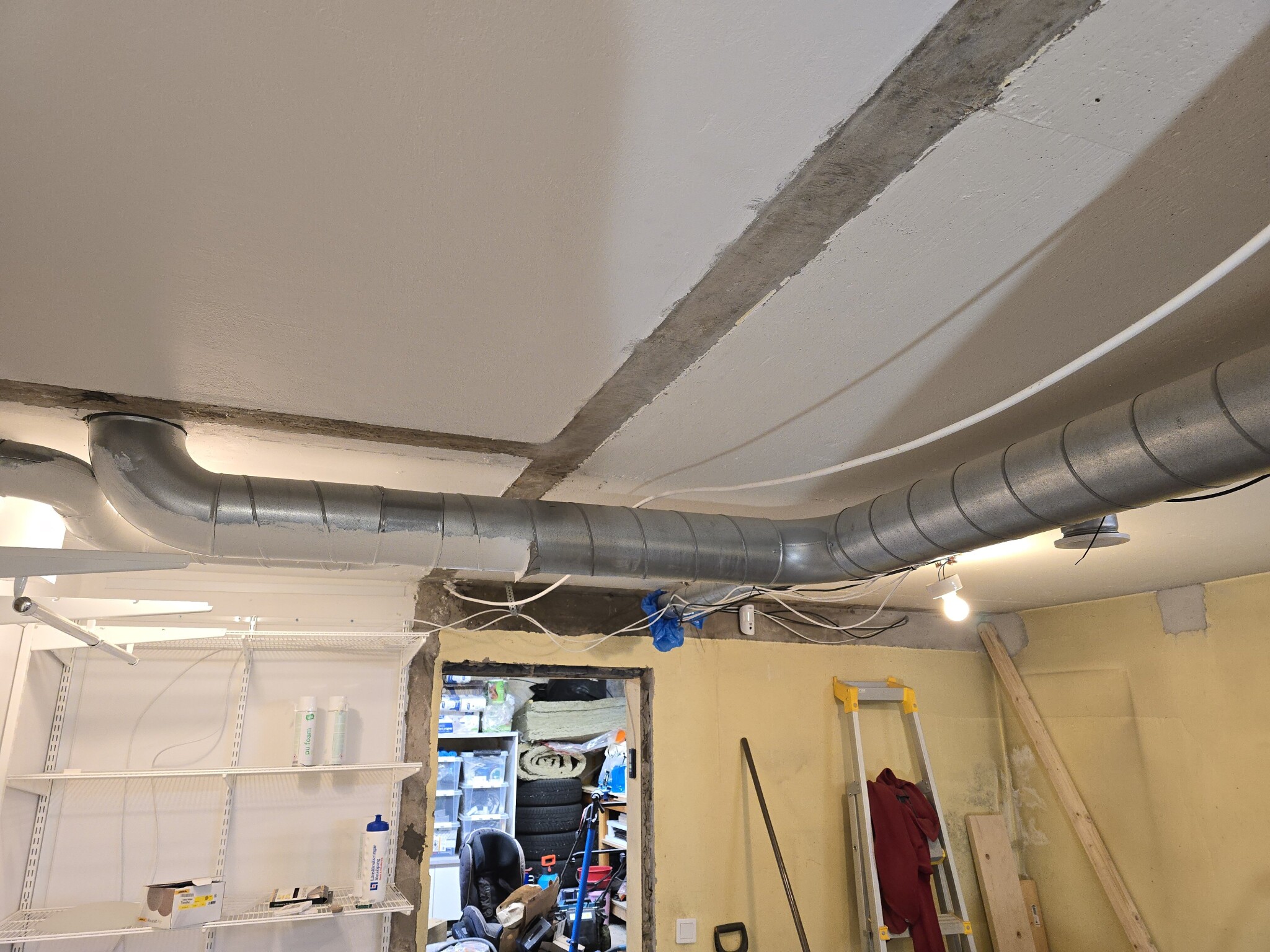

Nu öppnar jag upp hålet lite grand på källarsidan, jag öppnar alltså bara upp en liten bit på ena sidan. Lasern guidar mig rätt.
Överdel av en dörröppning med synlig blåbetong och laserlinje som används för att guida arbete i en källarrenovering.
Klart! När dörren kommer får snickaren och jag testa oss fram lite.
Öppning i vägg mellan garage och källare under renovering, med kablar och verktyg synliga. Inredning och diverse föremål i bakgrunden.

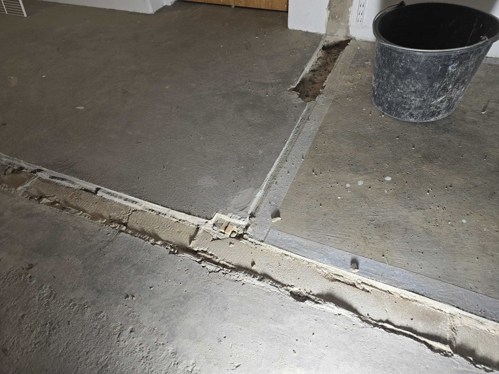

Träet råkar inte ha funnits där det stått en dörr? I min källare från samma tid gjöt de in trä i dörröppningen för att ha något att spika tröskeln i.
Du har rätt, detta är under dörren till förrådet. För några år sedan flytspacklade i korridoren och under den gamla tröskeln, så det är nog rester från det.

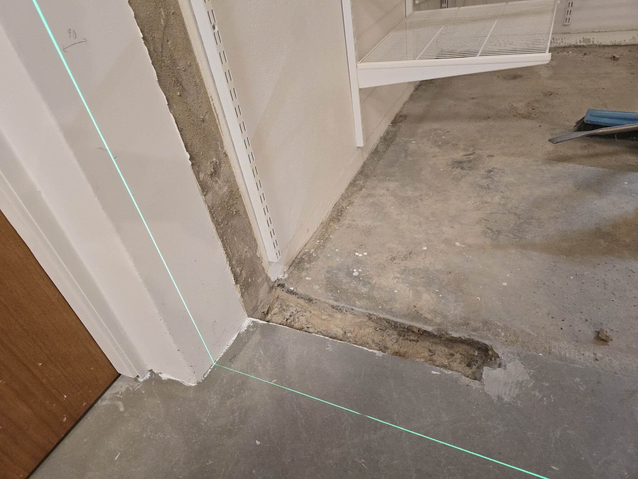

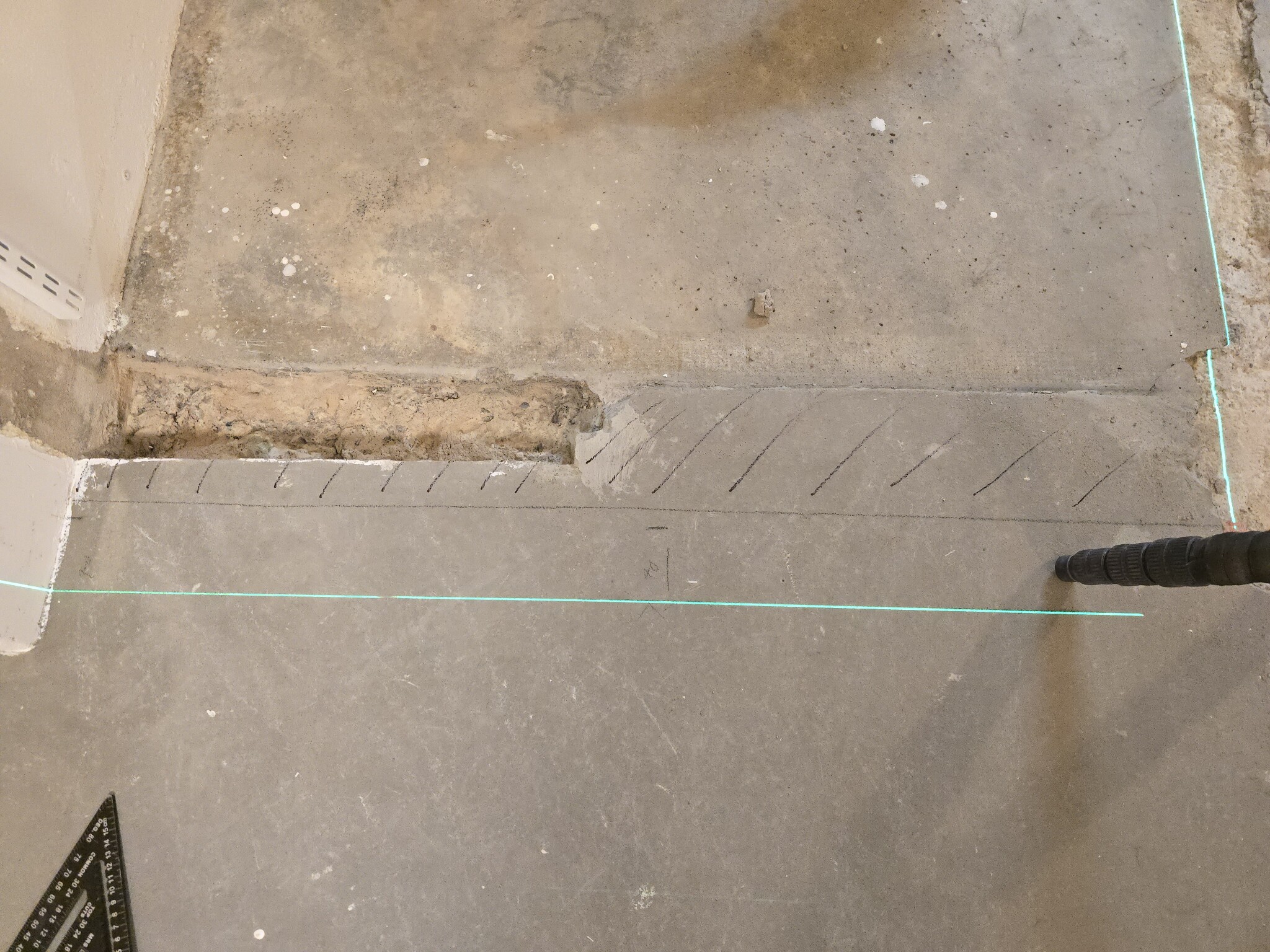

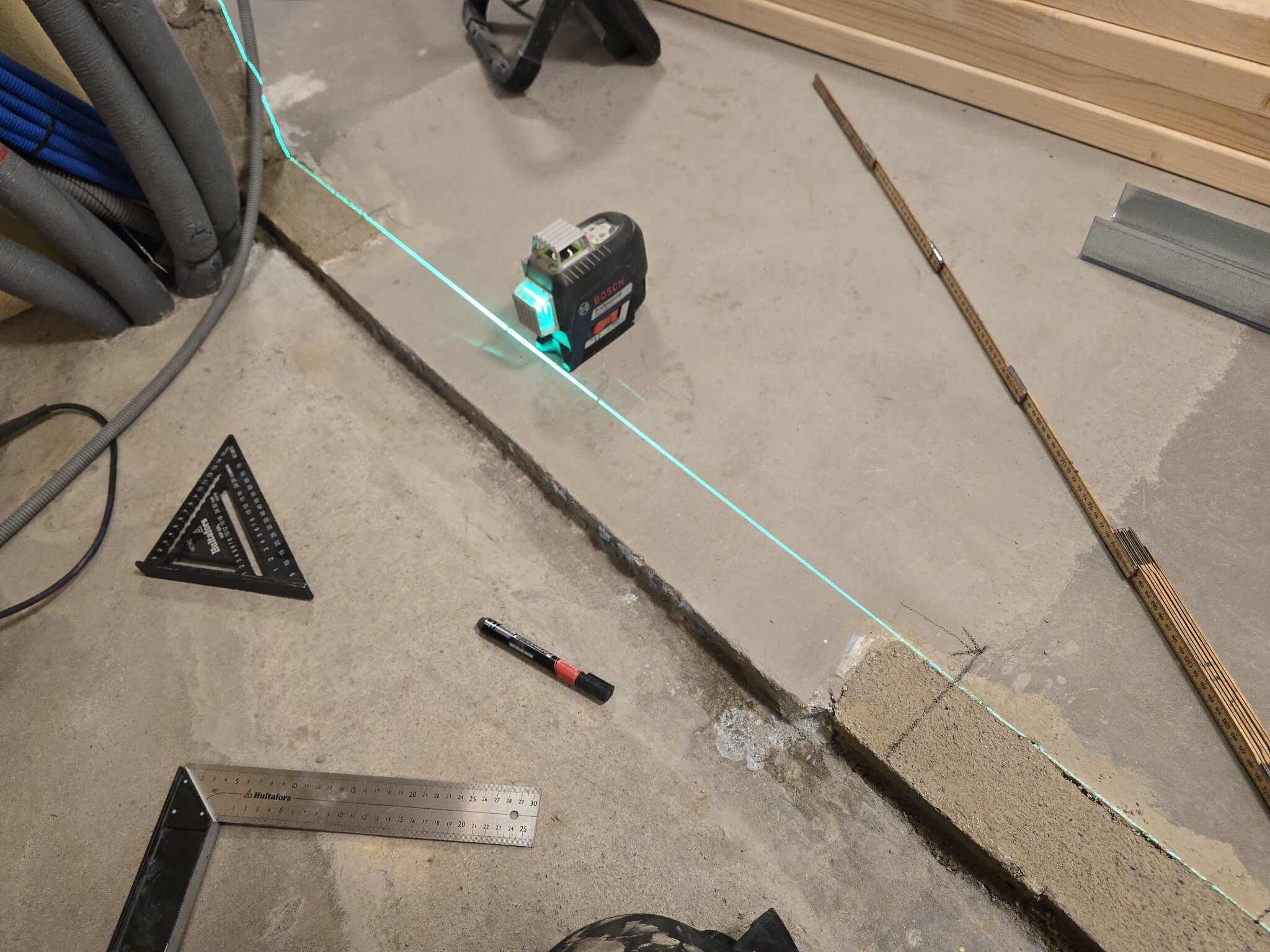

18 juni 2025, dags att rita lite streck på golvet.
Dörrkarm, laserlinje och golvmärke i förråd; yta där vägg tidigare stått och där justering planeras; synlig ränna och hörn i betong.

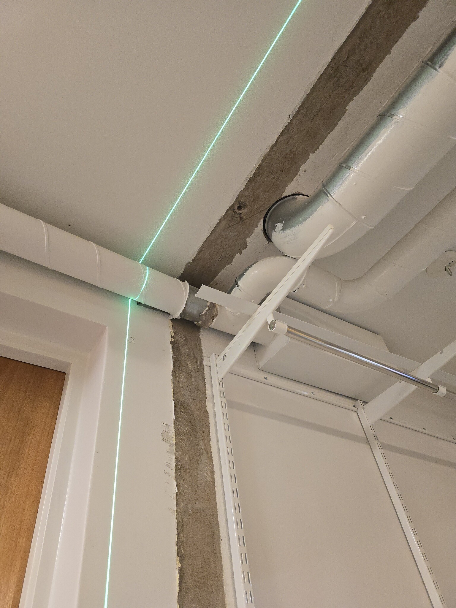

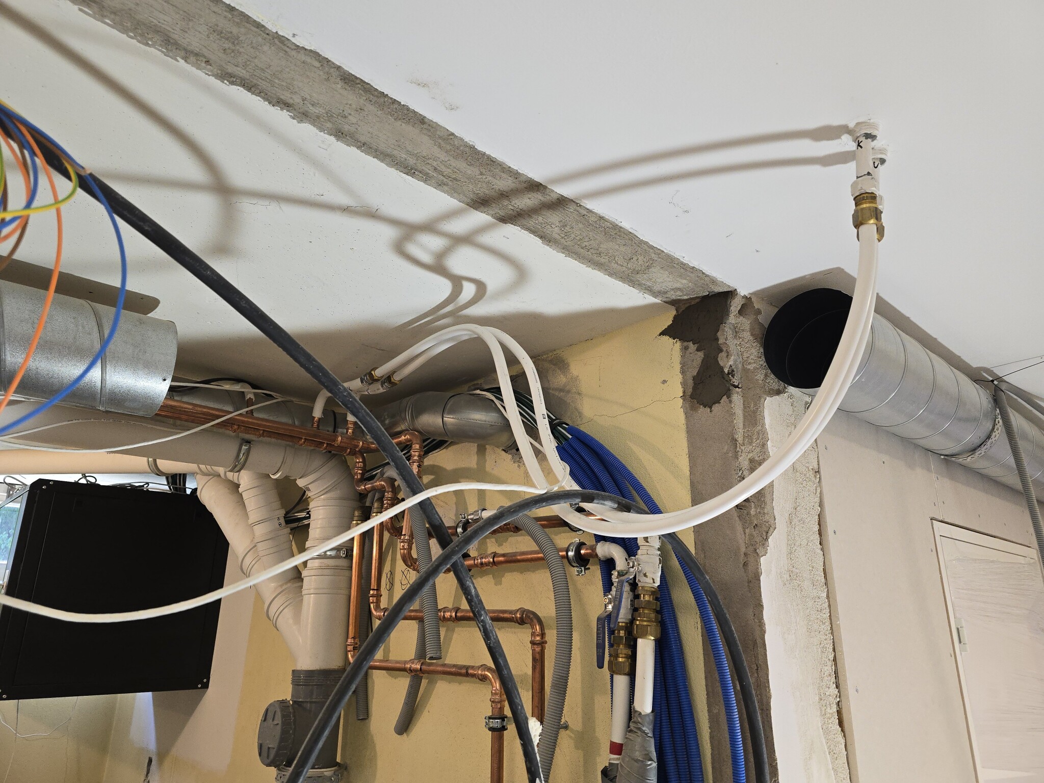

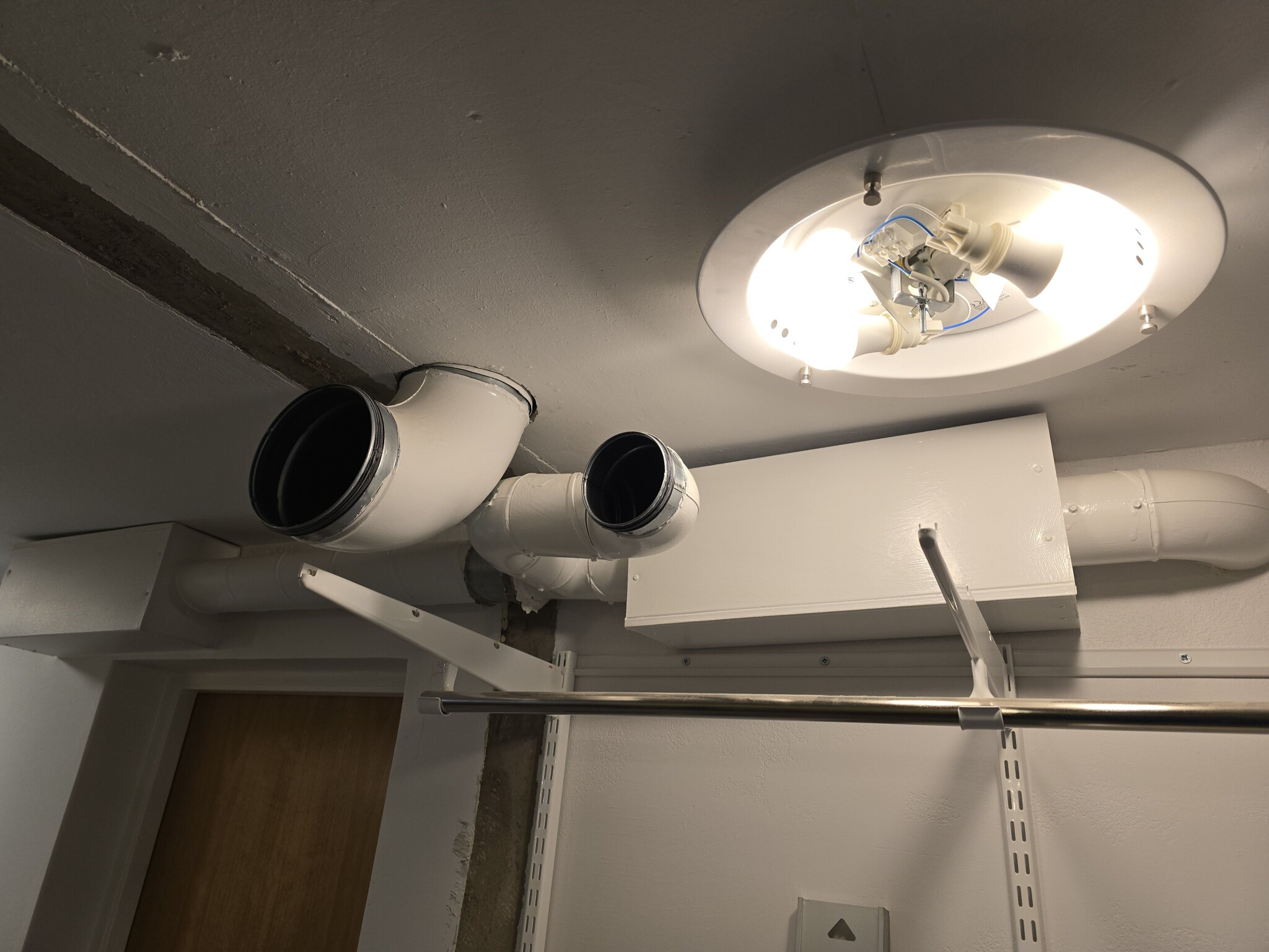

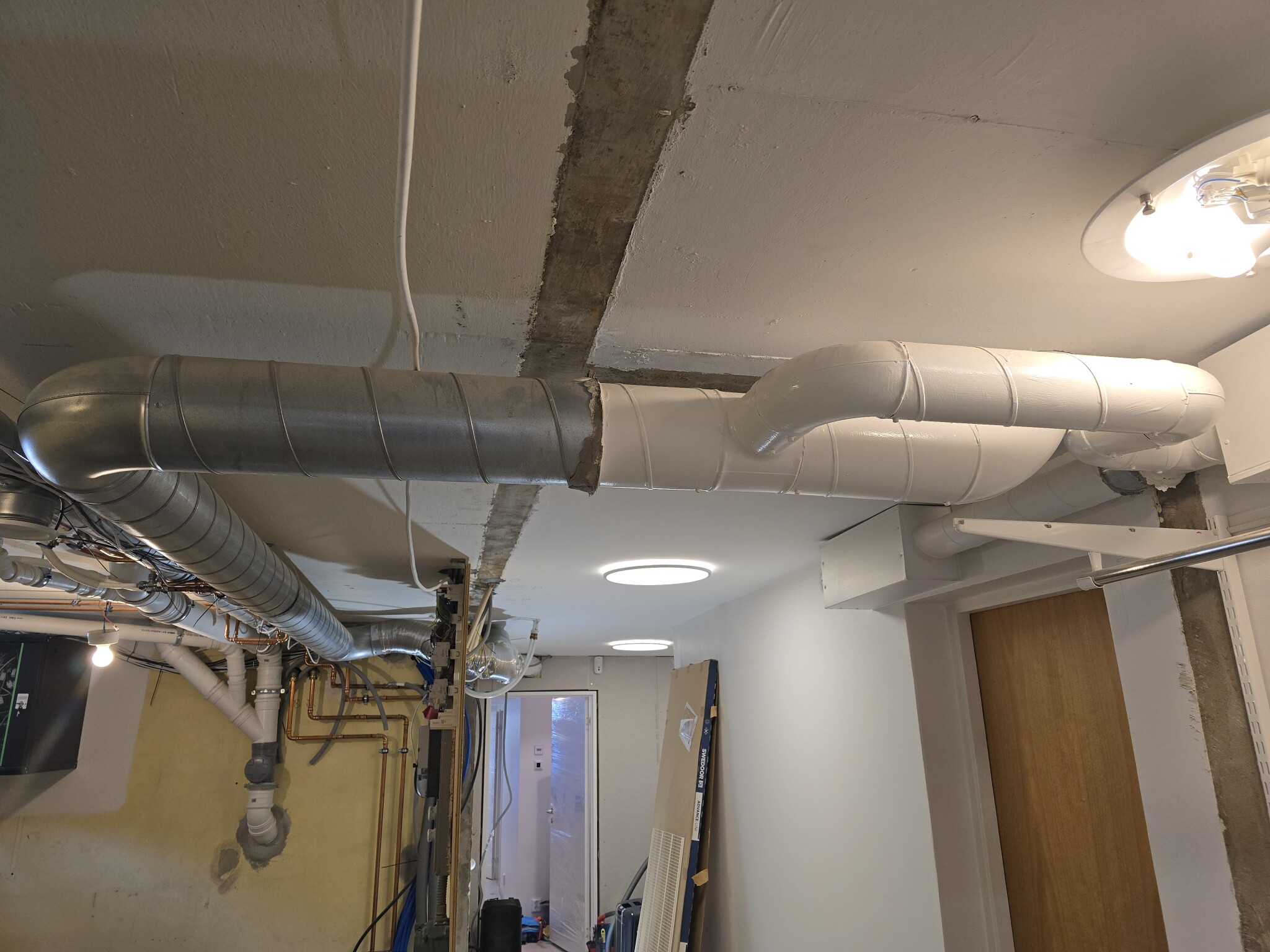

Nu tittar vi på väggen mellan korridoren och förrådet. I bilden ovan ser ni rännan efter väggen jag rev, men jag har satt lasern på ett annat ställe. Jag har nämligen insett att om jag flyttar ut denna vägg en decimeter eller så så får vi mer förråd på bekostnad av lite mindre korridor. Korridoren är bara transportsträcka och ger oss inget, så där föredrar vi förrådet.

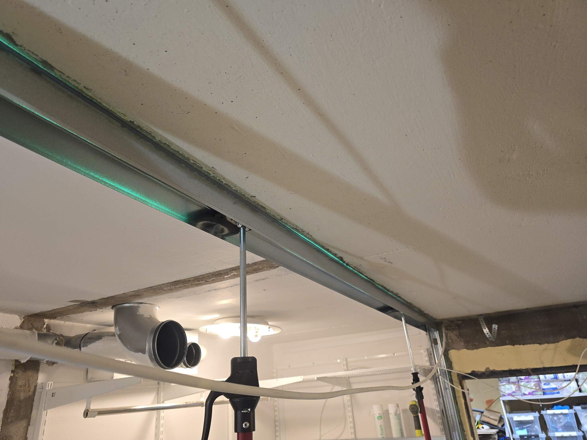

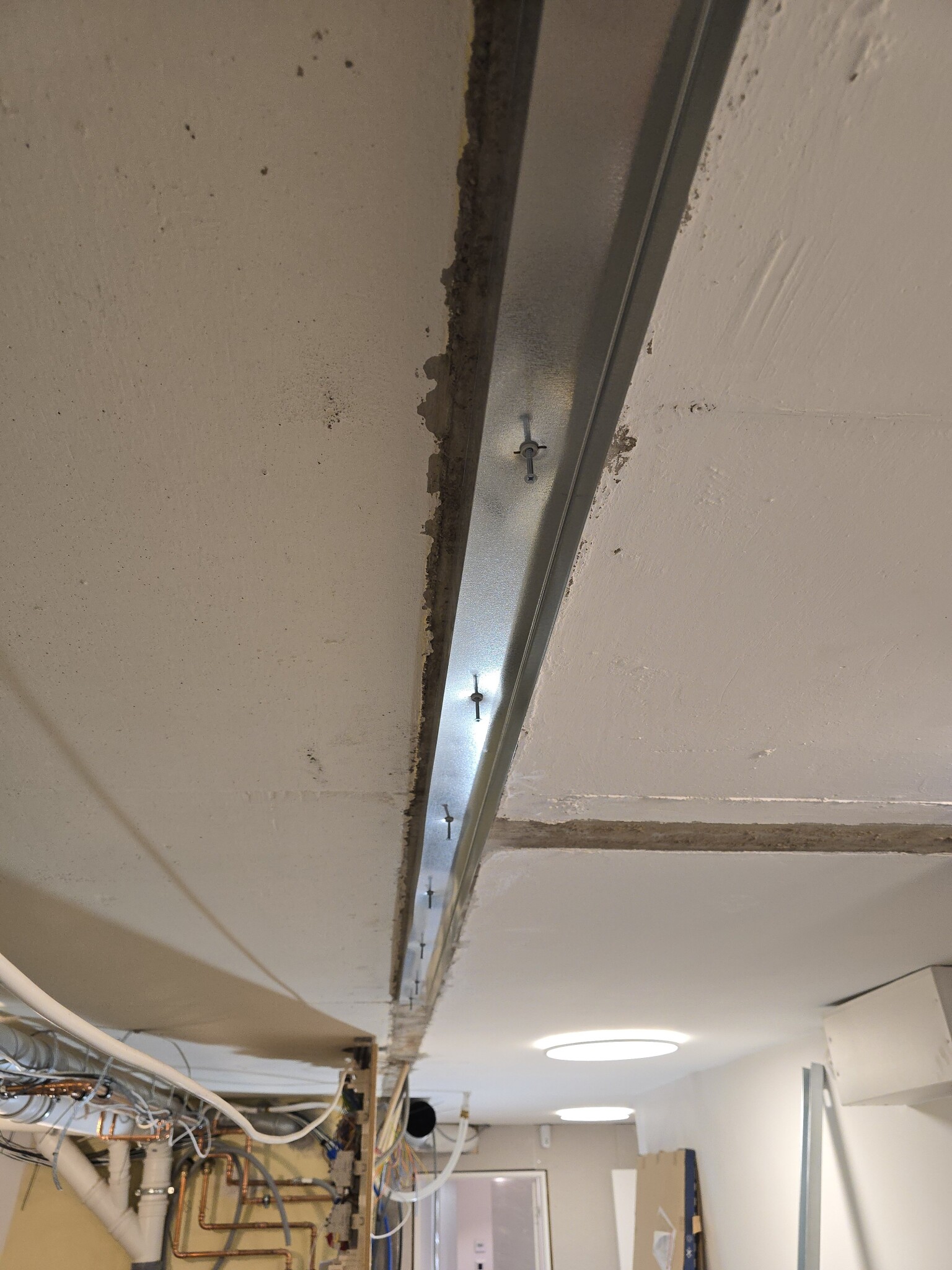

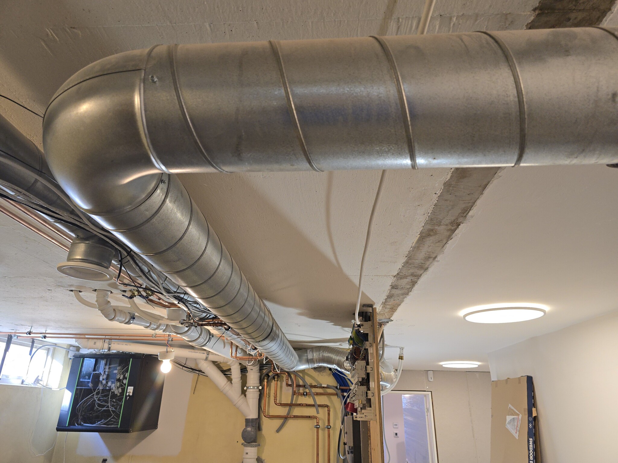

En annan fördel är att ventilationsrören i taket blir lättare att arbeta med då jag får mer plats till en 90-graders-böj jag har klurat på.
Vägg med borttagen panel visar ränna och ventilationsrör i taket. Grön laserlinje markerar ny väggposition för förråd.
Sedan betyder detta att jag också kan fästa väggen i det flytspacklade, redan plana golvet. Jag behöver inte gjuta upp med betong i rännan på samma sätt som den andra väggen vilket sparar mig tid. Långt senare i detta projekt ska allt detta plattsättas, och då kommer förrådsgolvet få flytspackel som fyller upp alla ojämnheter. Det enda jag behöver göra nu är att justera golvet så förrådet hamnar på en och samma nivå.
Betonggolv med markerade streck för rivning och golvjustering, linjerade med laser för planering av väggflyttning i förråd och korridor.

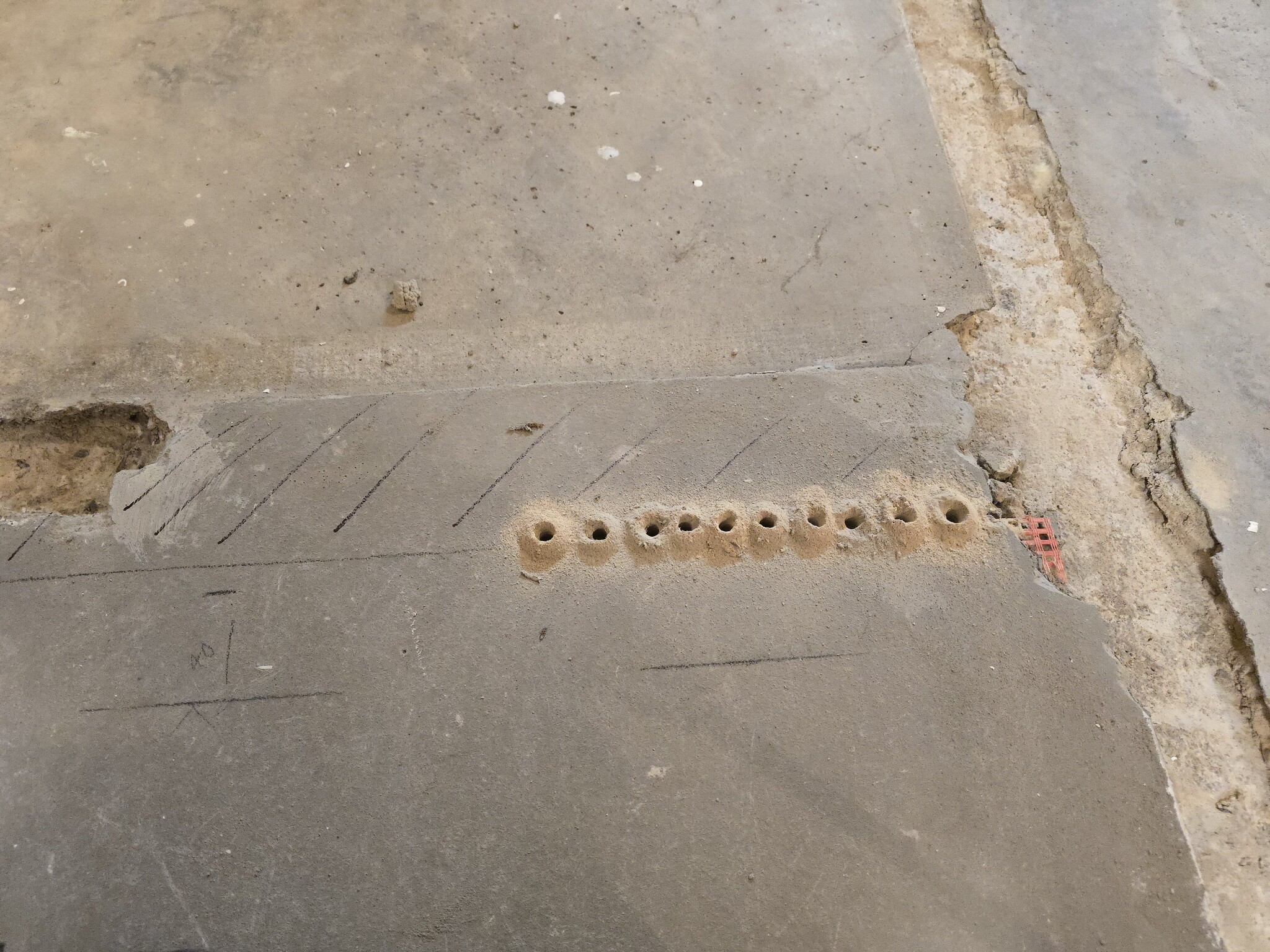

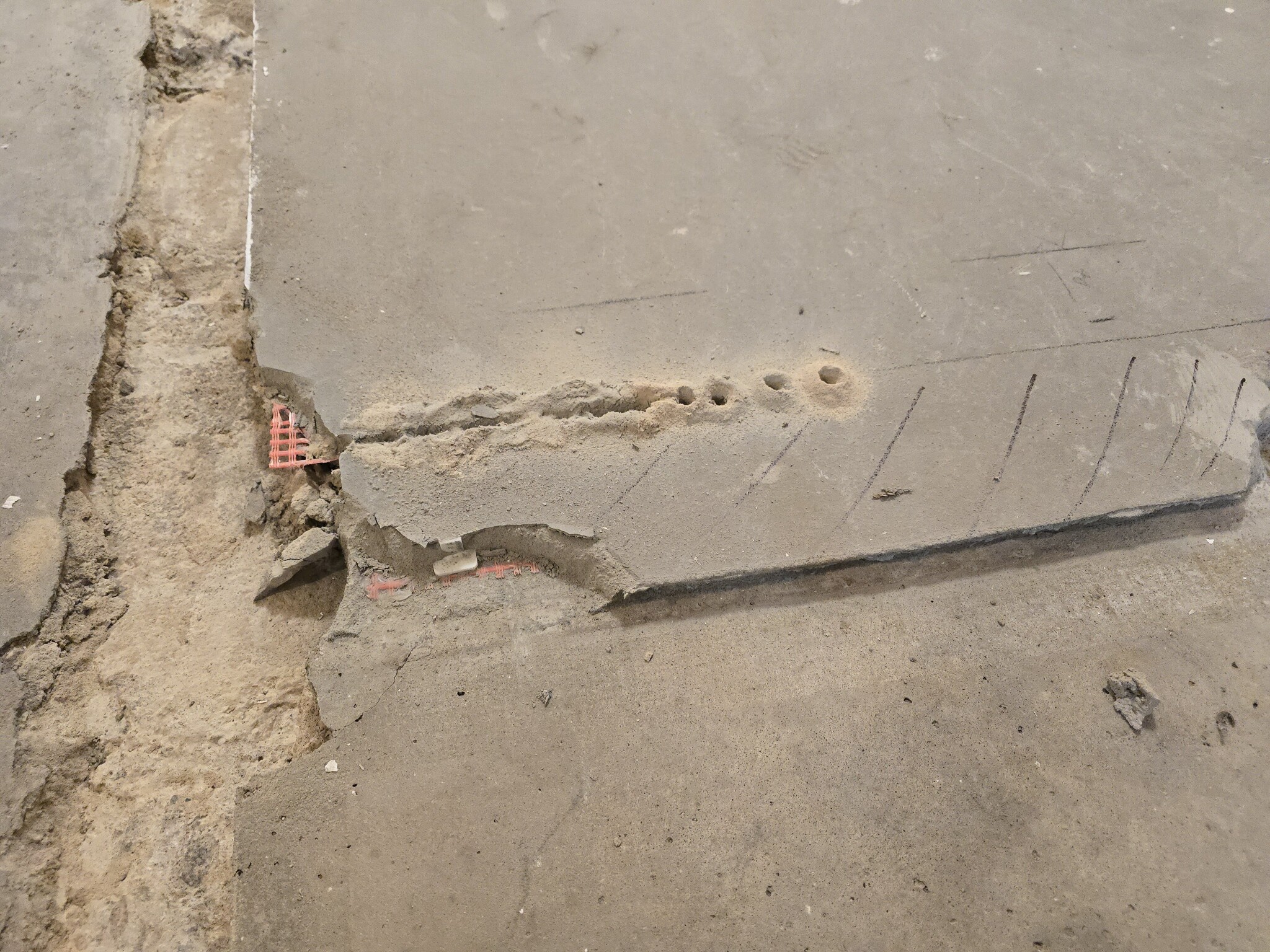

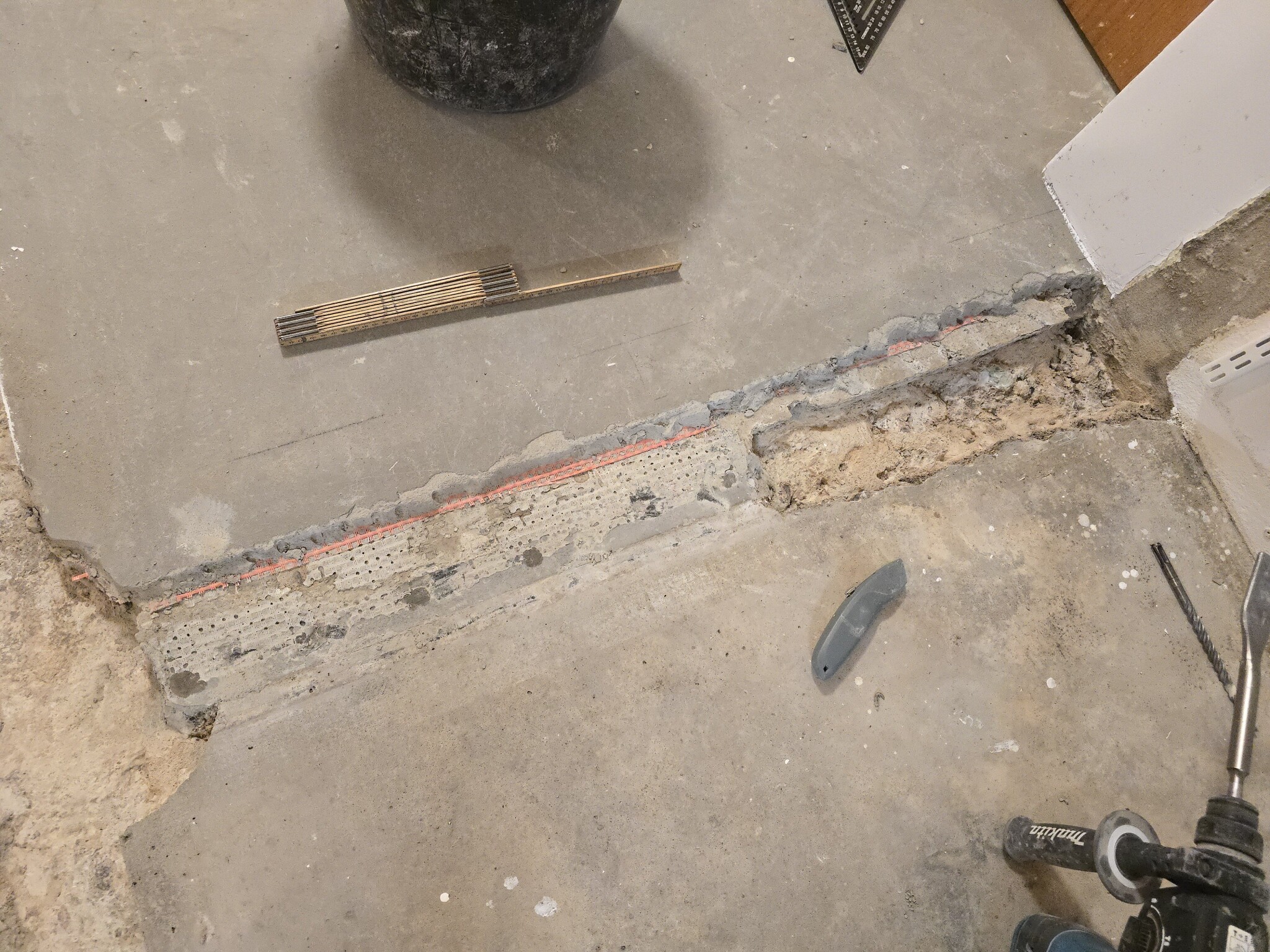

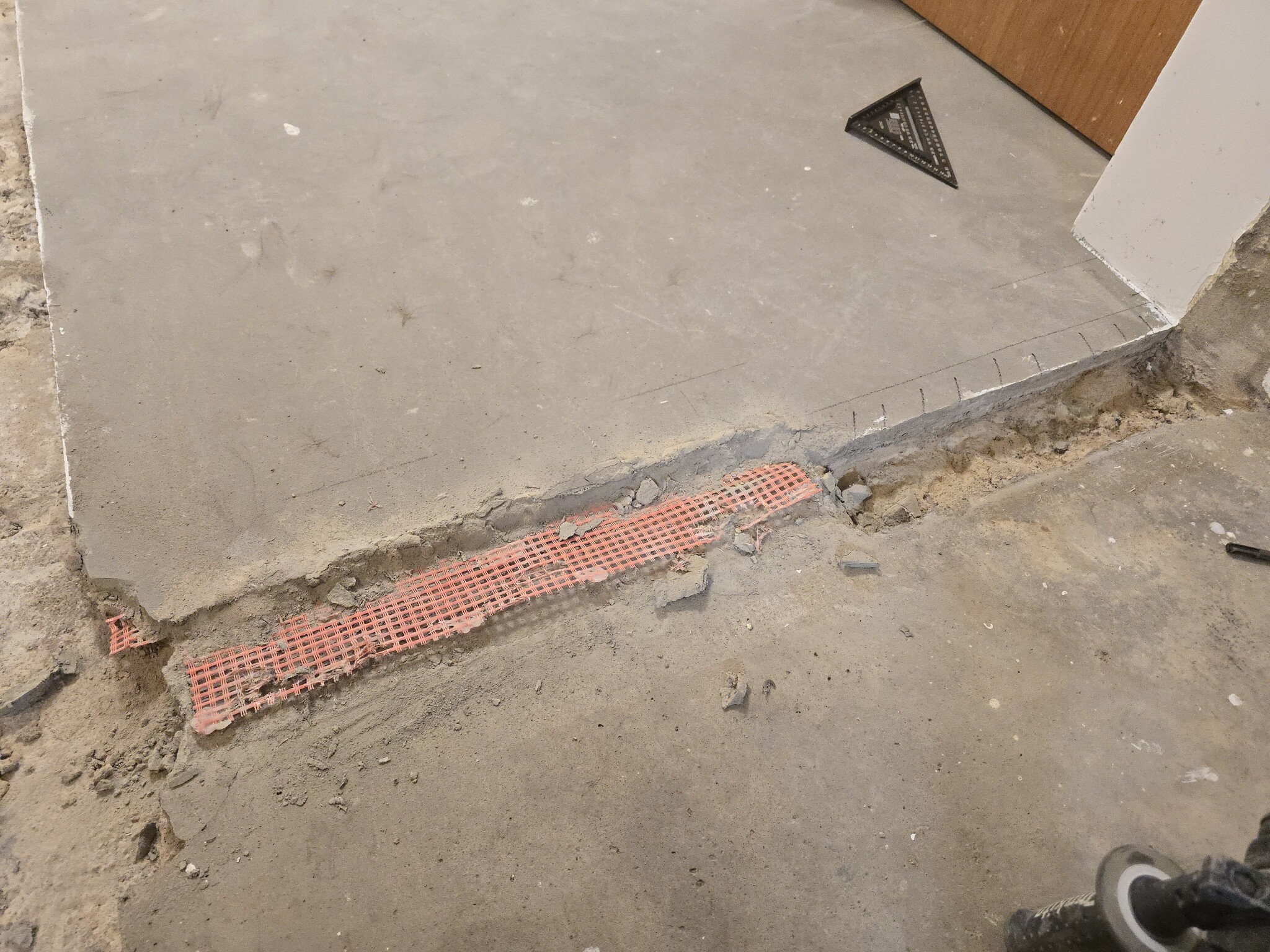

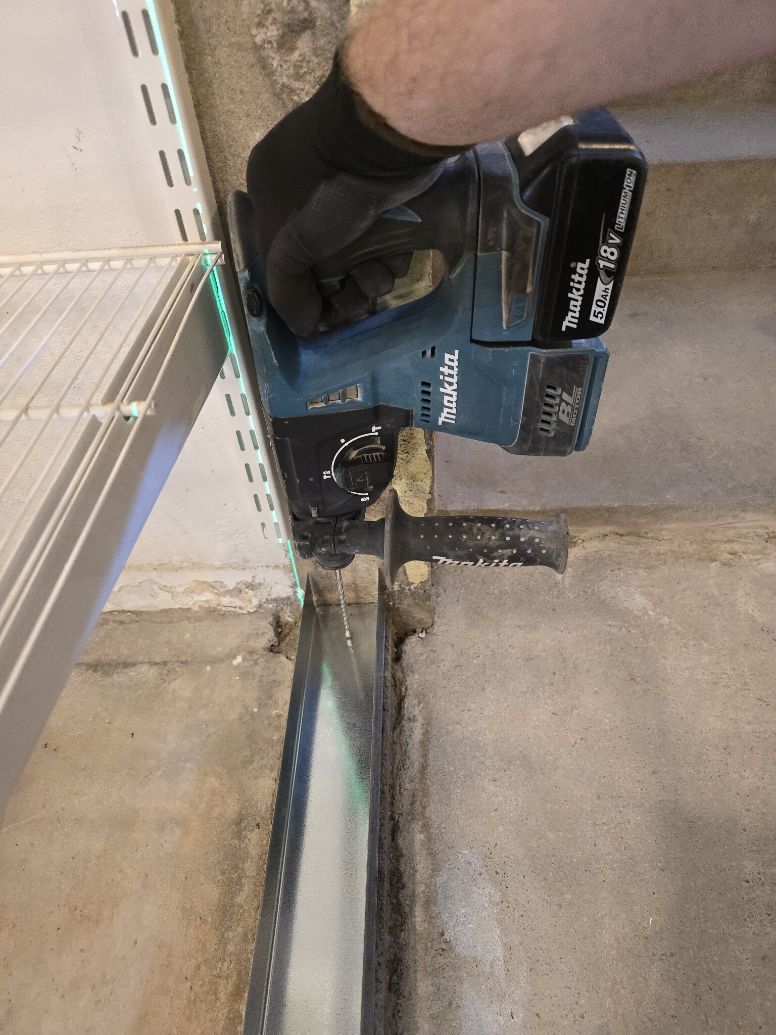

Ni vet att jag gillar att köra borrhammare innan bilning för att få det att spricka på rätt ställe. I bilden kan ni också se det streckade området som ska knackas bort.
Betonggolv med borrade hål och markerade linjer för borttagning, med en ränna synlig till höger i bilden.
Betonggolv med sprickor och markerade linjer, visar ränna efter rivning av en vägg och fiberarmering synlig i hörnet av en korridor.
Som sagt kommer glasfiberarmeringen fram här.
Bilden visar en skadad betonggolvyta med exponerad glasfiberarmering och ett streckat område som ska knackas bort.
Knackat betonggolv med synlig glasfiberarmering och streckade markeringar för borttagning nära en dörröppning.
Enkelt att skära bort med kniv
Betonggolv med ränna, markerad med röda streck för byggprojekt; inkluderar verktyg som skärare, måttstock och borrhammare på golvet.

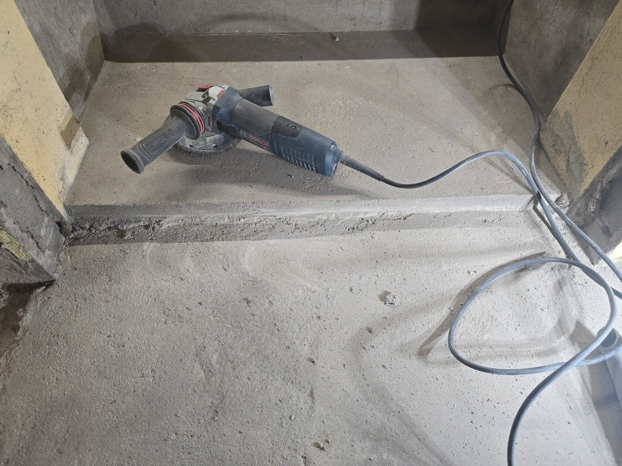

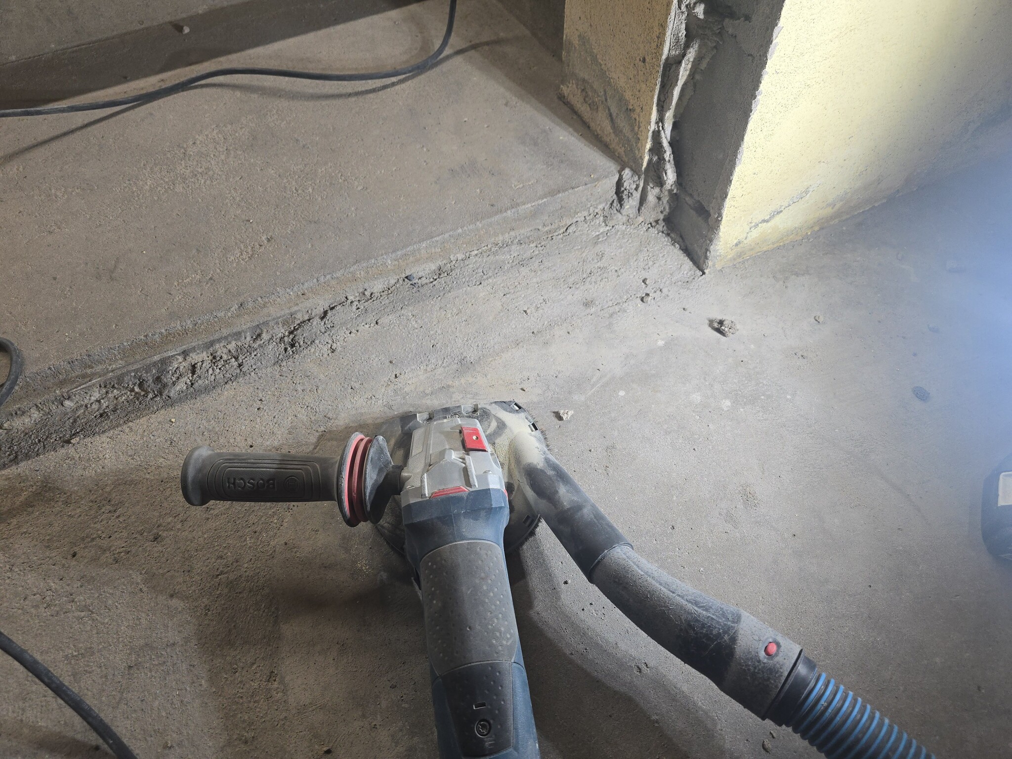

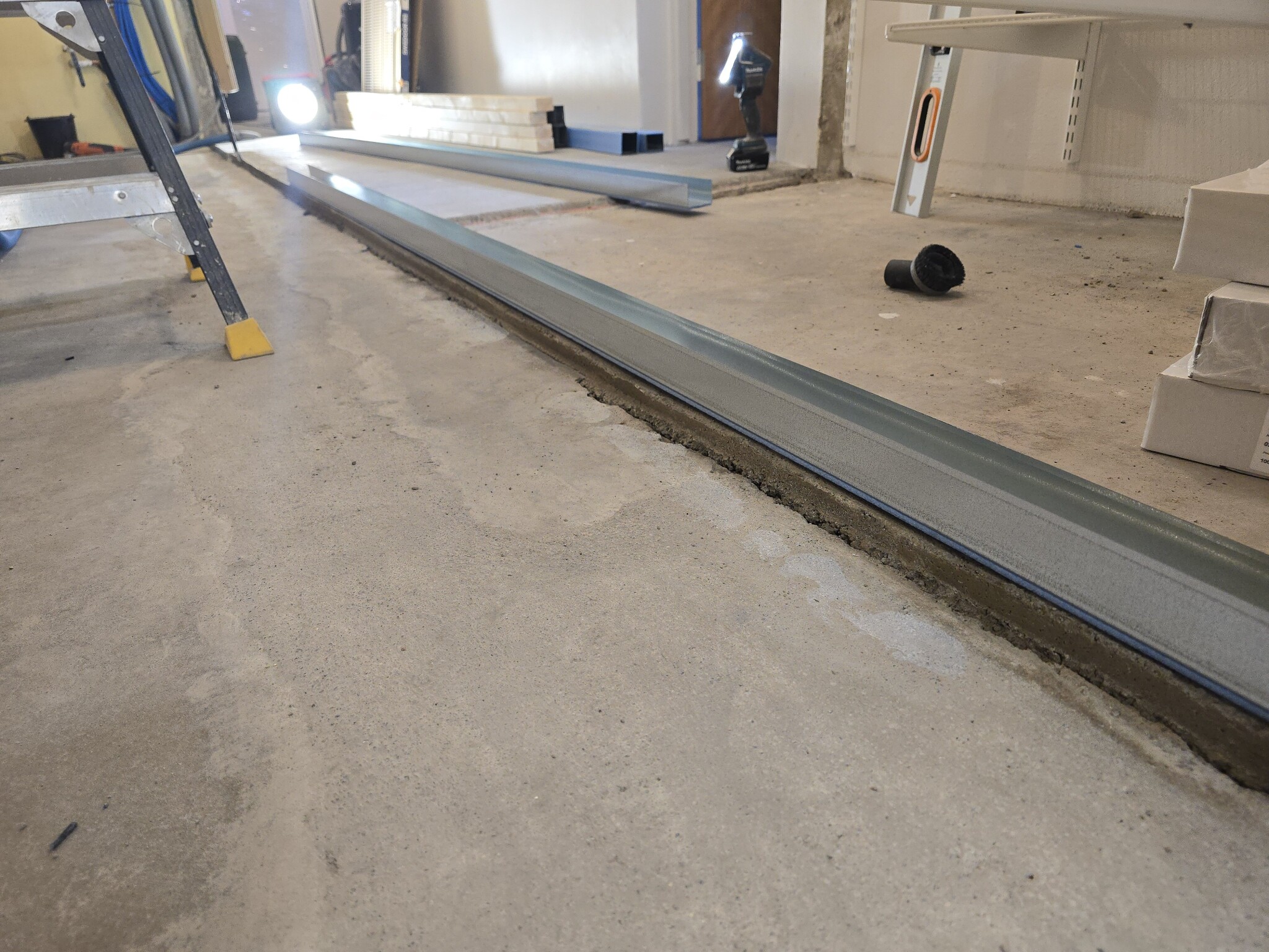

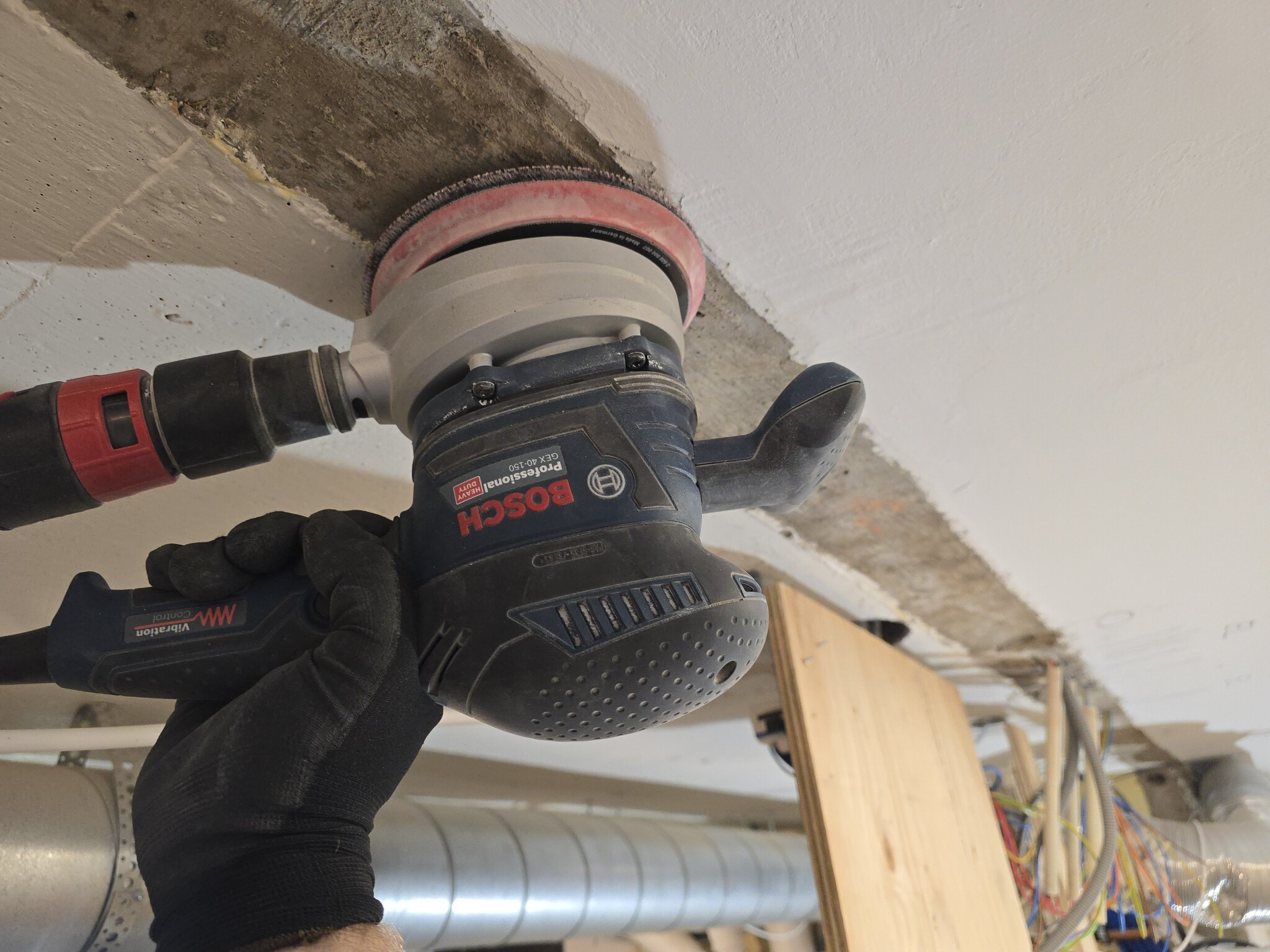

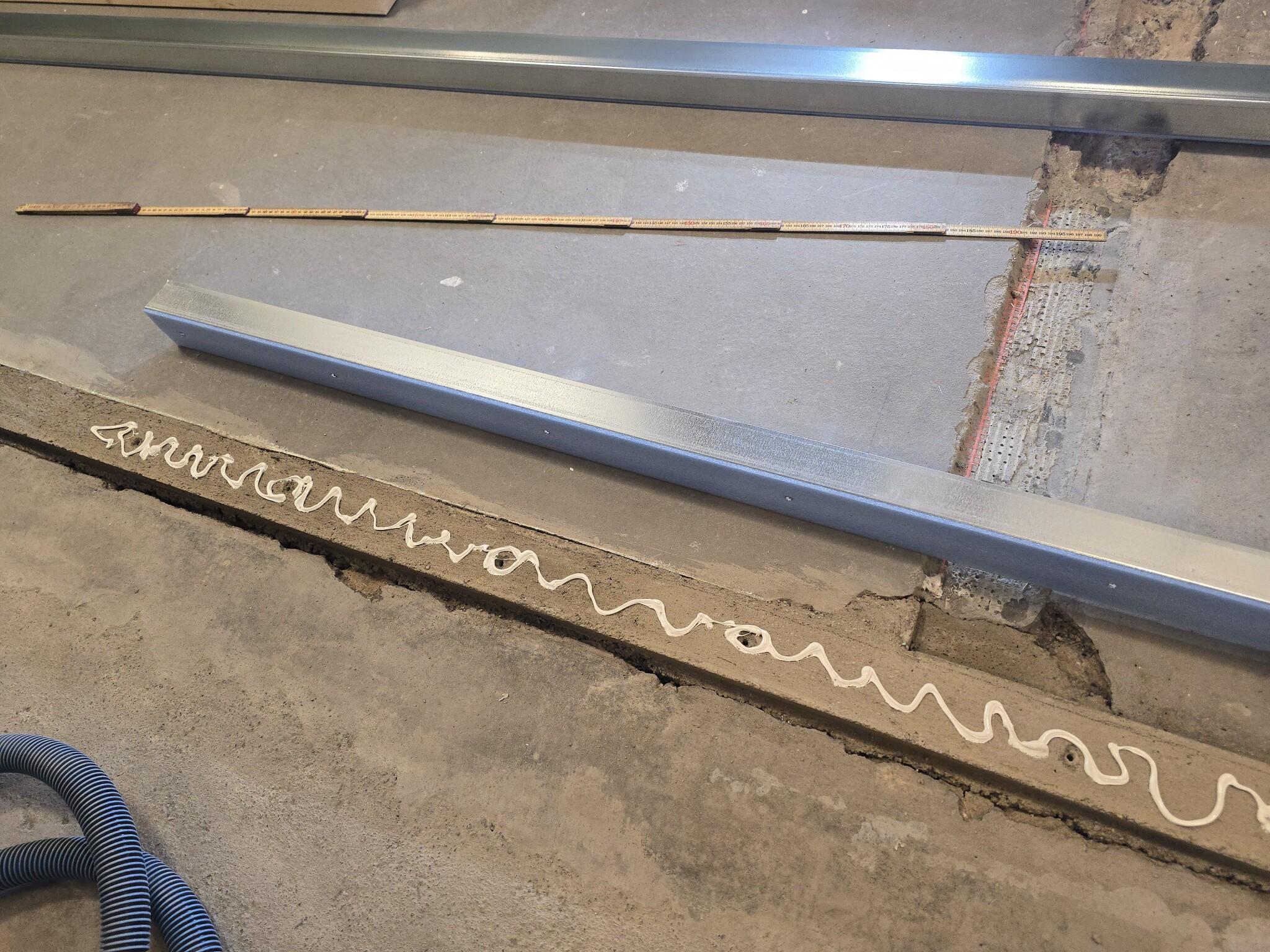

19 juni 2025. Med den biten klar går jag tillbaka till garagedörren. Jag tycker betongen runt avloppet blev lite hög på ett ställe, så det är fram med diamantslipen igen. Jag behöver jämna av här med spackel eller bruk, och öppningsmåttet i väggen behöver passa dörren. Eftersom jag slipar nära kanten behöver jag ta bort del av dammhuvan vilket gör att det dammar ännu mer.
Betonggolv med en ränna och en vinkelslipmaskin, förberett för arbete med att jämna ytan vid en vägg.
Efter en stunds slipning är det lite bättre. Jag är dock inte helt nöjd, kanske jag kommer tillbaka hit innan spackling.
Betonggolv med ränna nära en vägg; en vinkelslip med elsladd ligger på golvet.

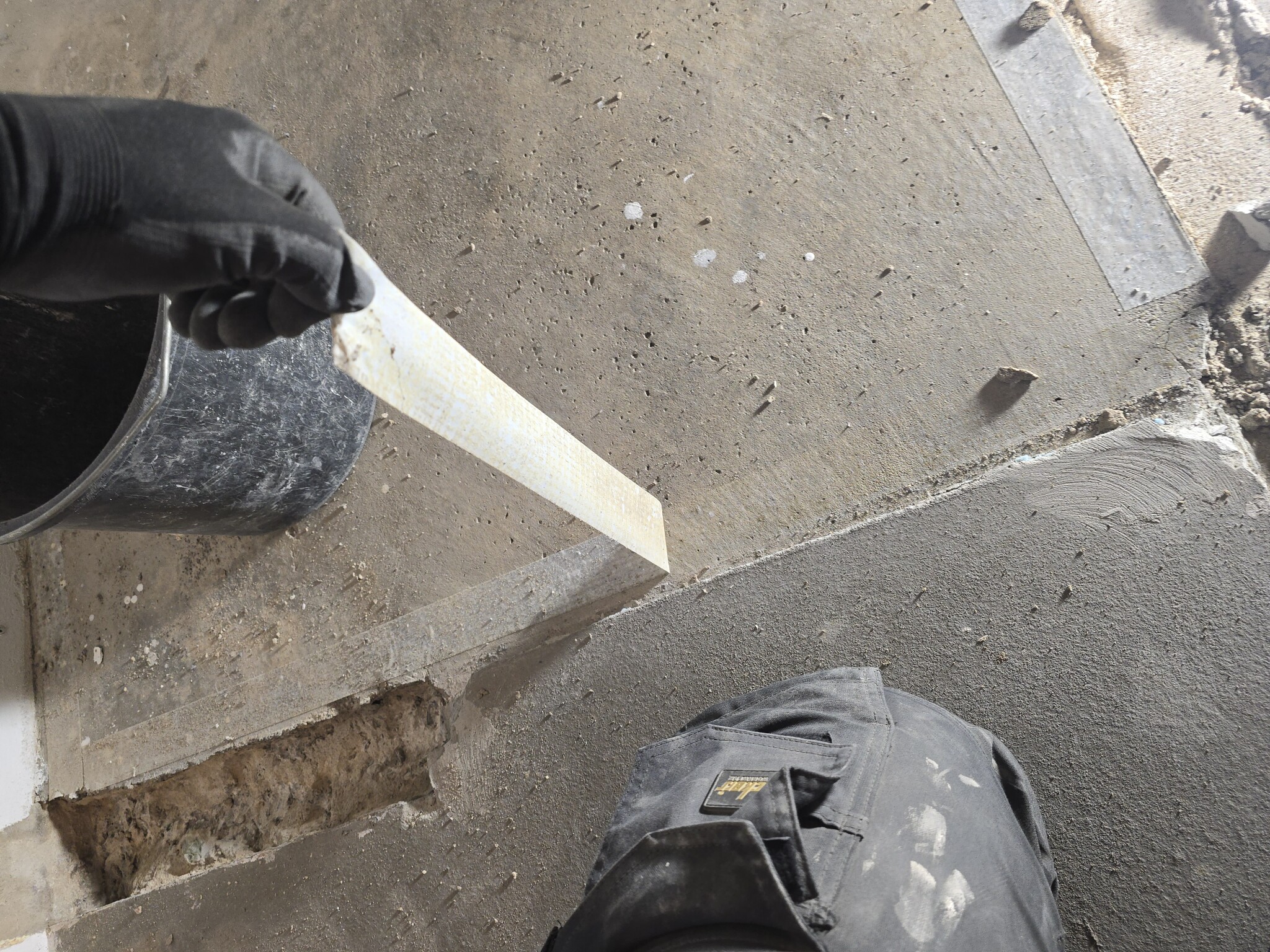

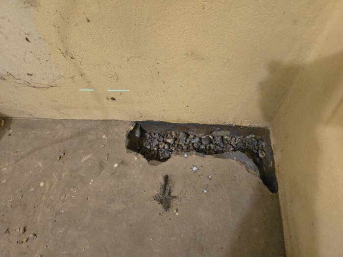

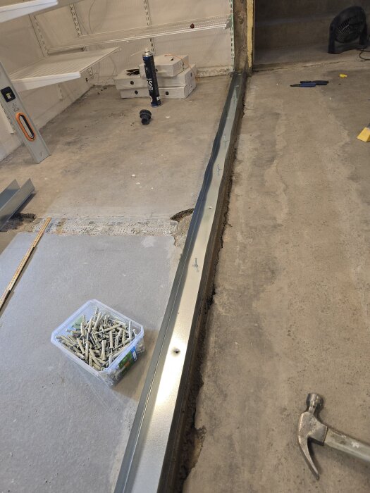

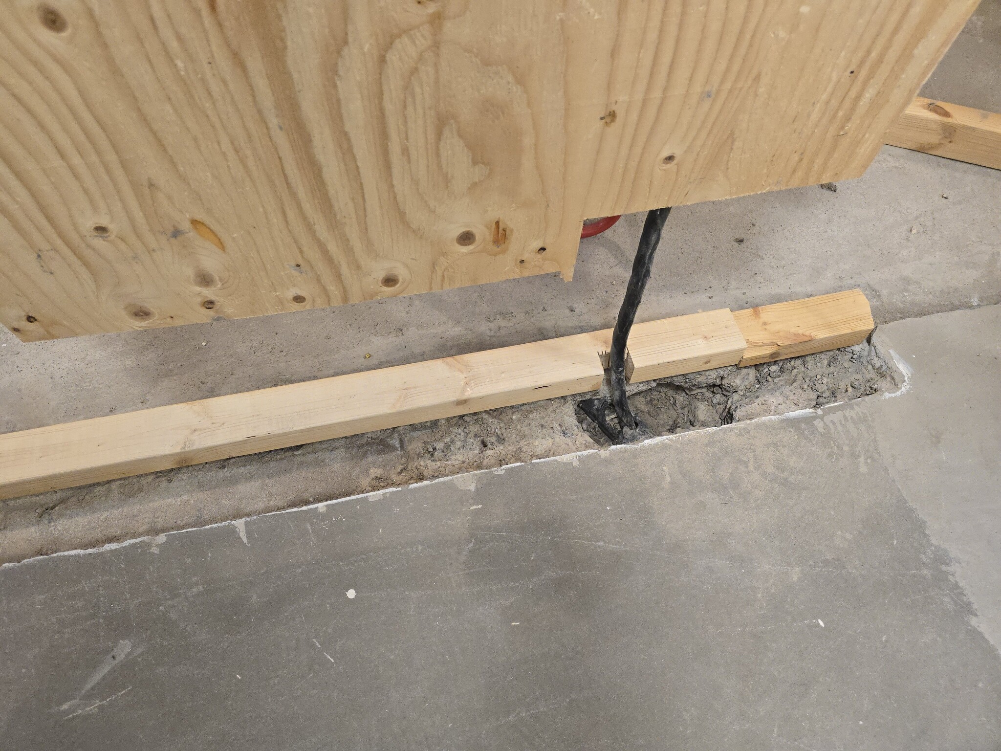

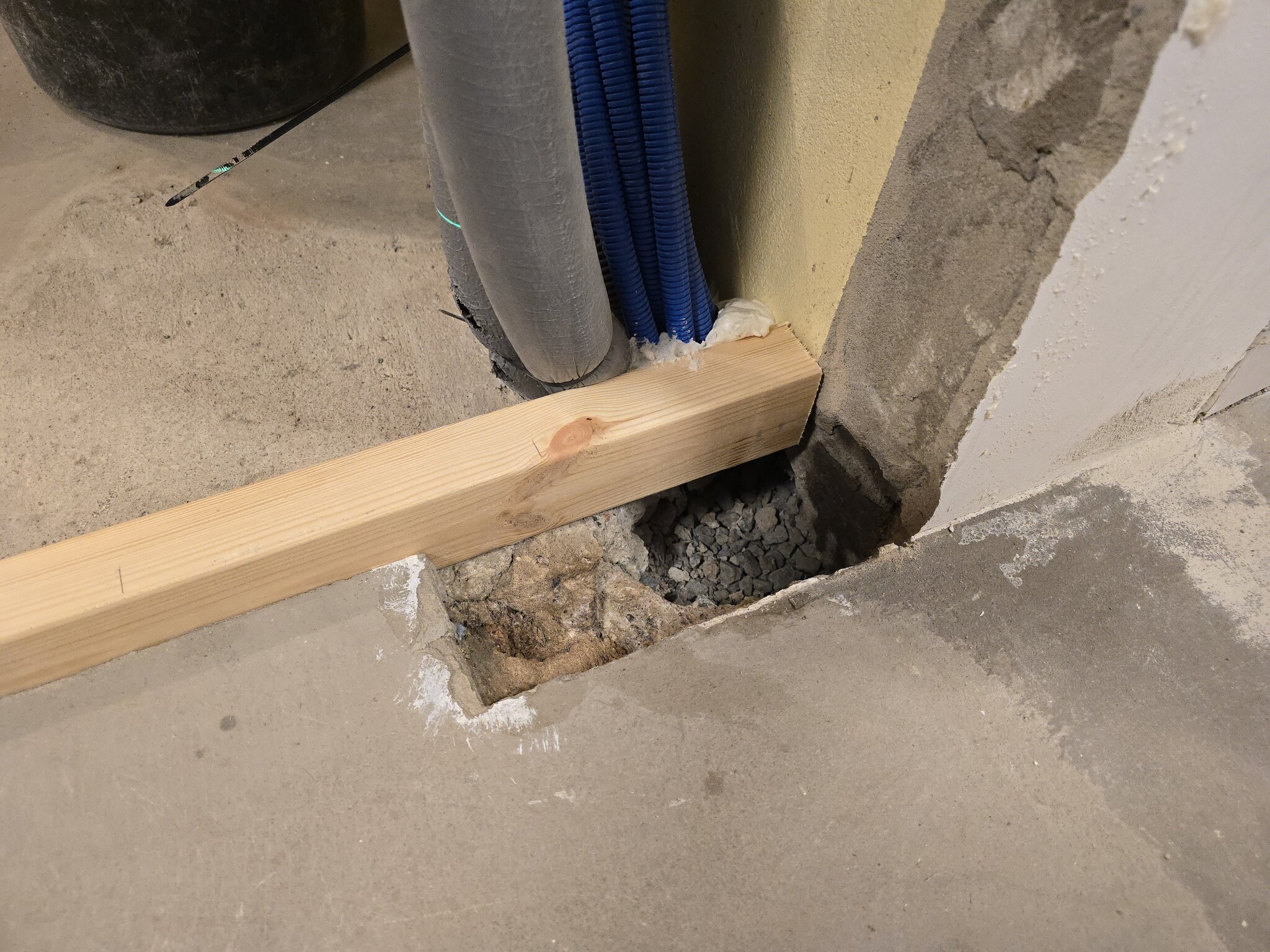

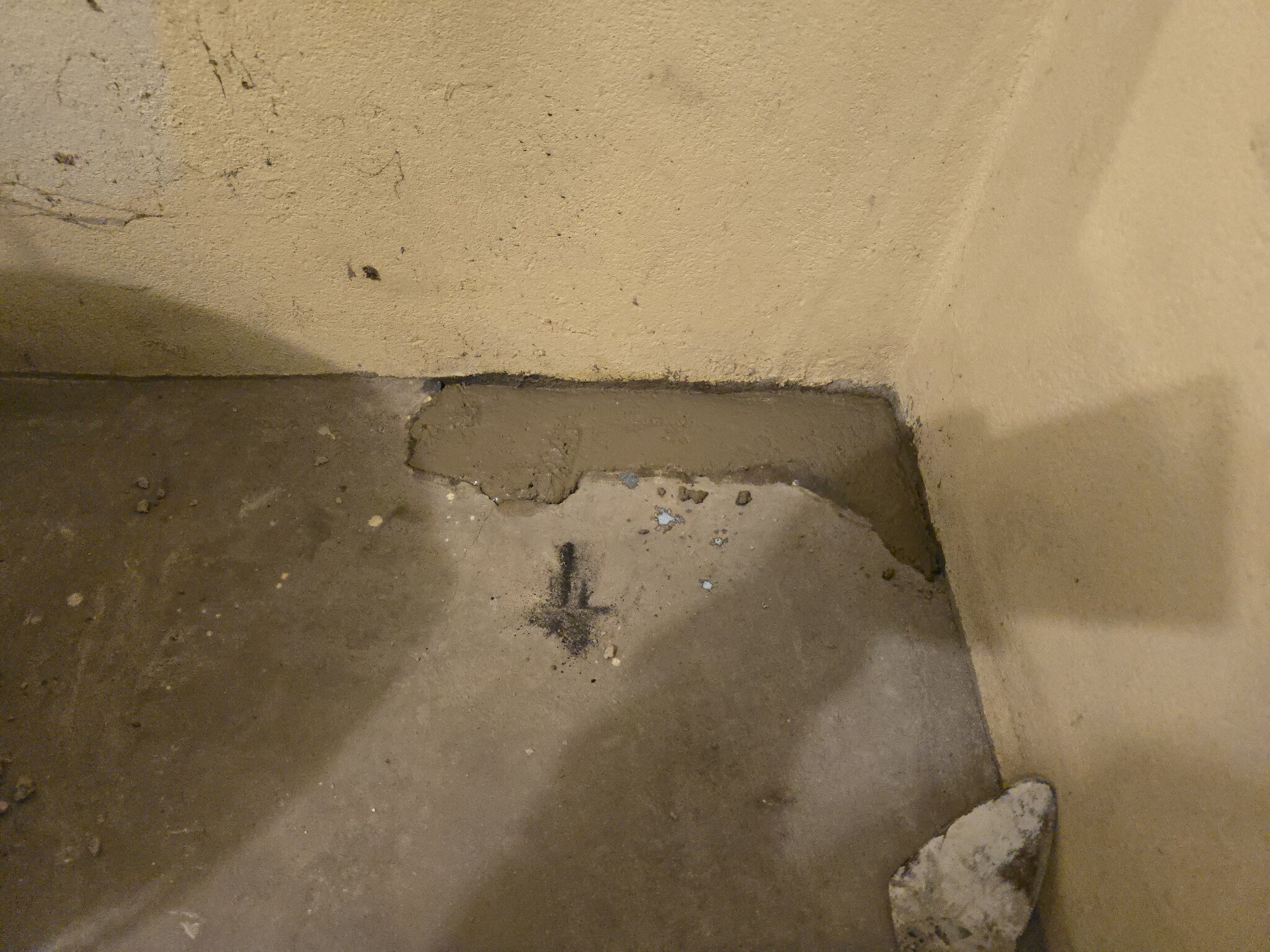

Nu börjar jag förbereda för gjutning av betongklack under väggen. En annan sak jag vill gjuta är hålet i hörnet av hobbyrummet där elementrören tidigare kom upp. Finbetong kräver dock lite mer höjd, så jag bilar lite till och gräver ut.
Hål i golvet vid väggen där gammal tröskel togs bort, med delvis exponerad betong och rester av tidigare arbete; ränna förberedd för ny vägg.

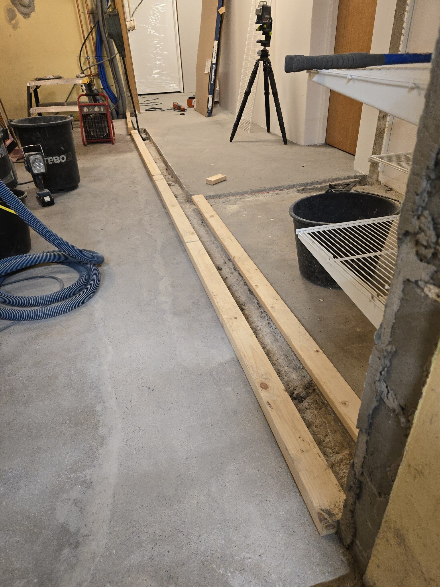

Hörnet i ett rum med knäckt betonggolv och ett mätverktyg som visar djupet av en ränna fylld med stenar och grus mot en gul vägg.

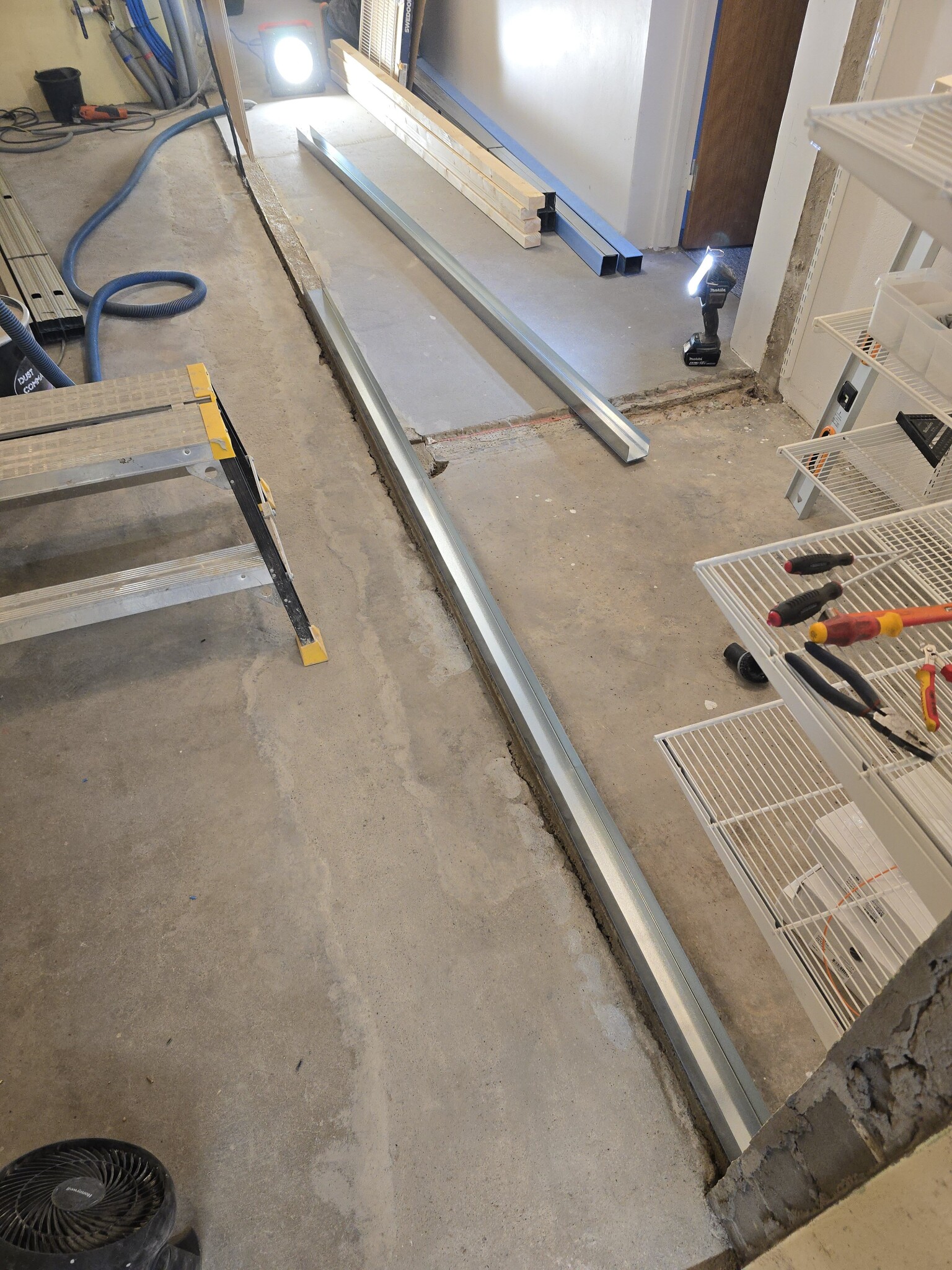

Med det klart behöver jag måtta lite runt rännan som ska gjutas. Jag har lite gammalt virke över, resten doneras av min renoverande granne som hade spillvirke kvar. Tack!
Förrådsgolv med träreglar längs en ränna, laser på stativ, olika arbetsredskap i bakgrunden. Renovation pågår.

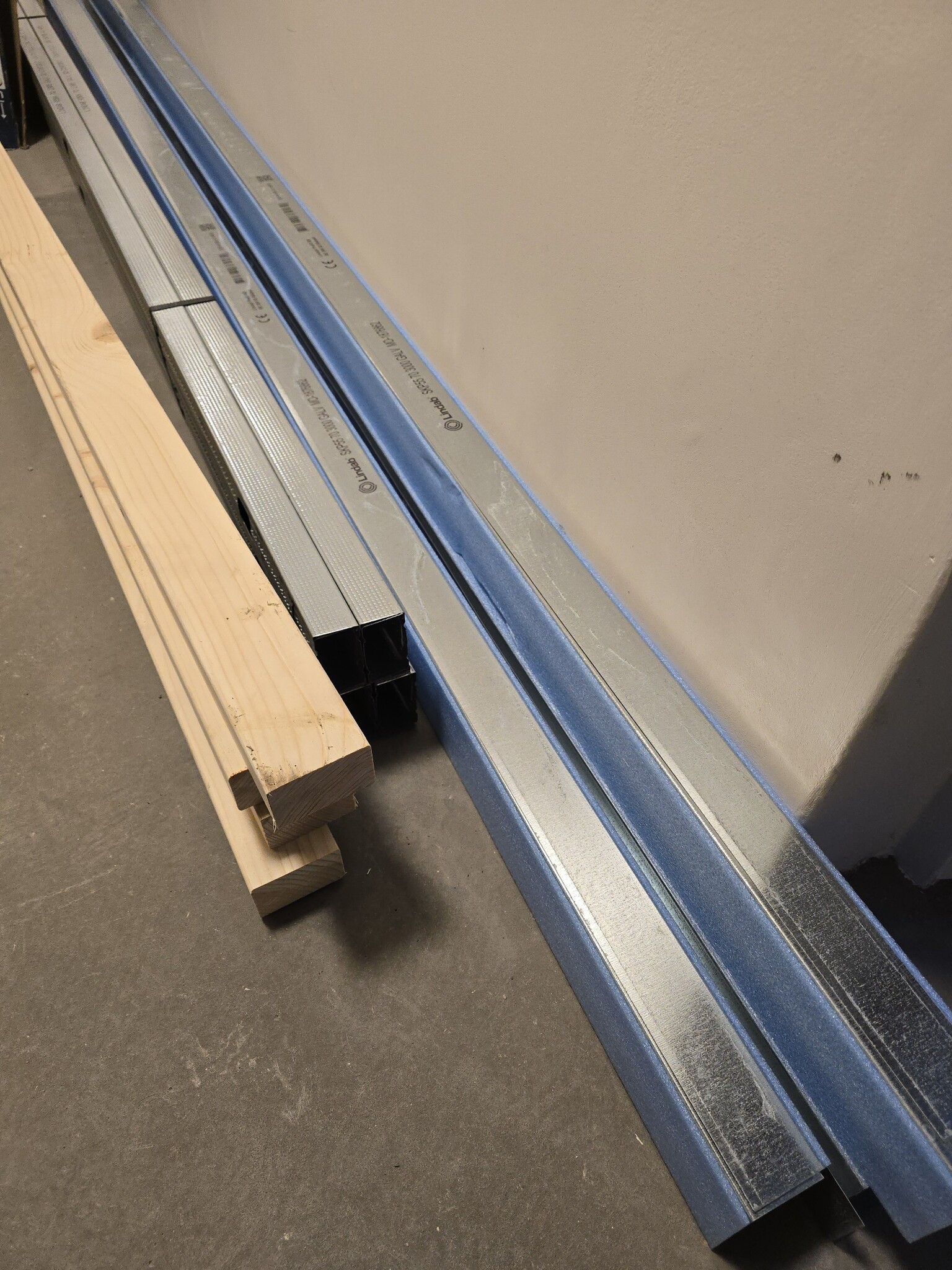

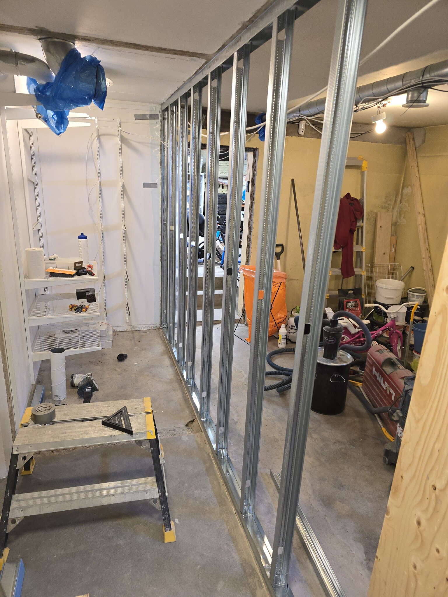

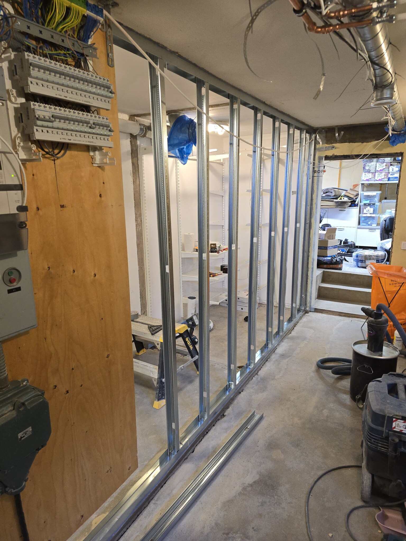

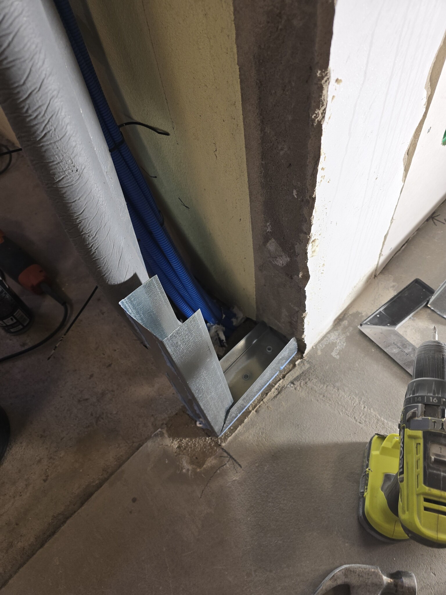

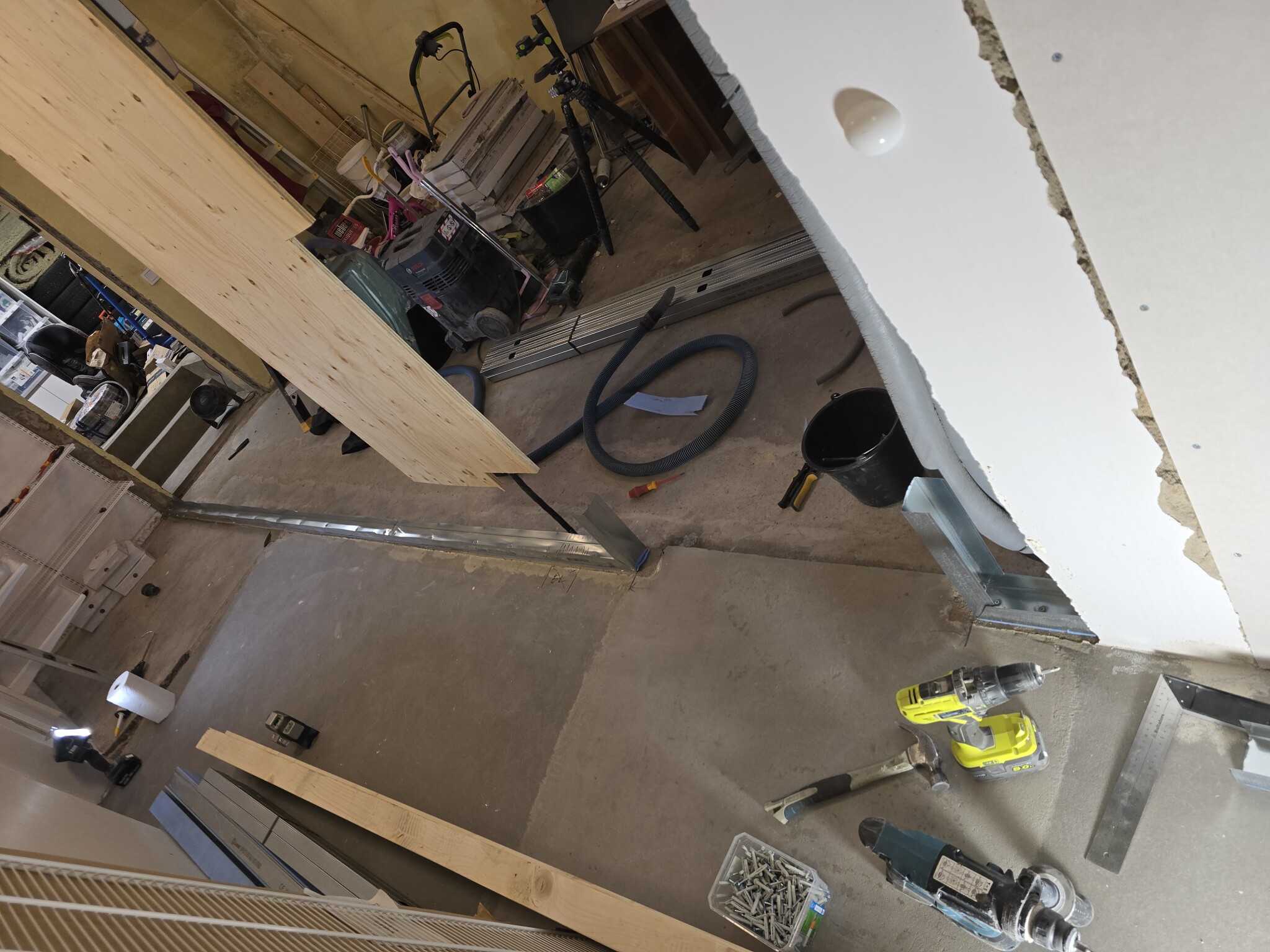

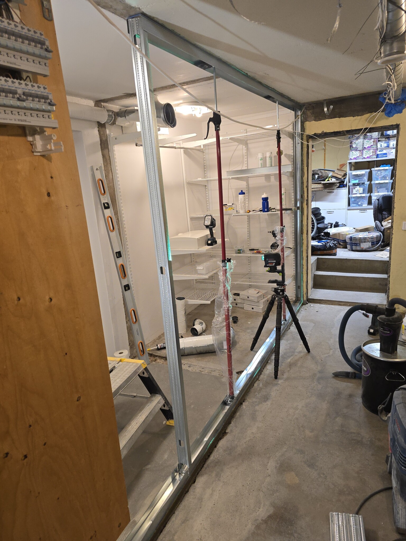

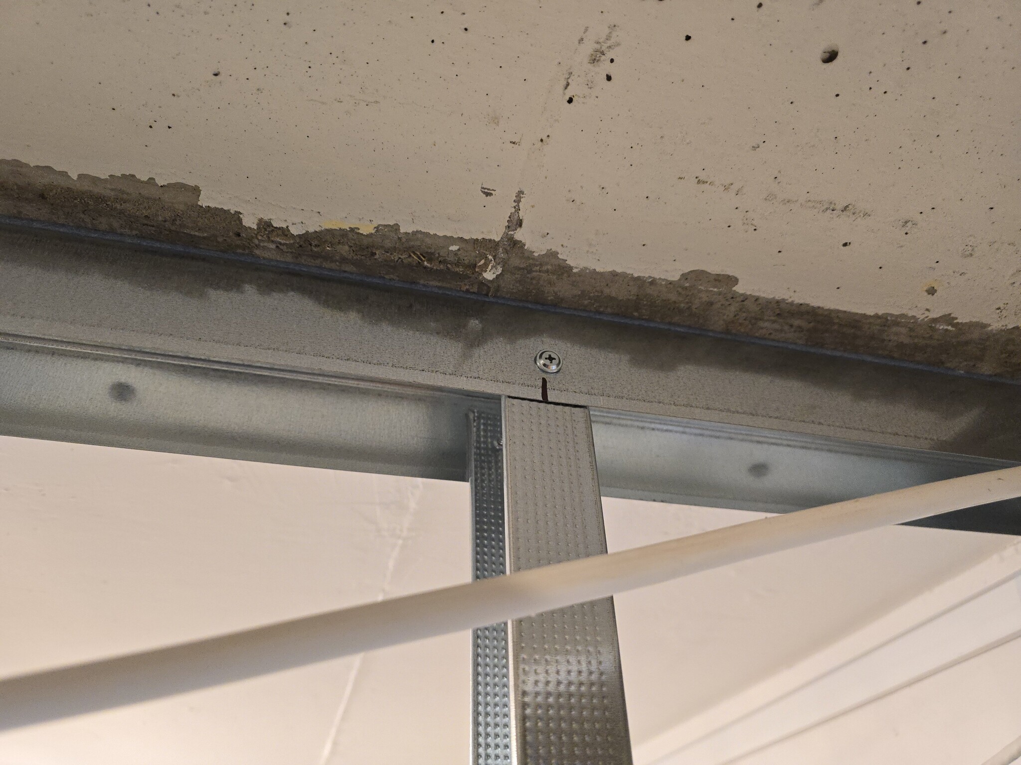

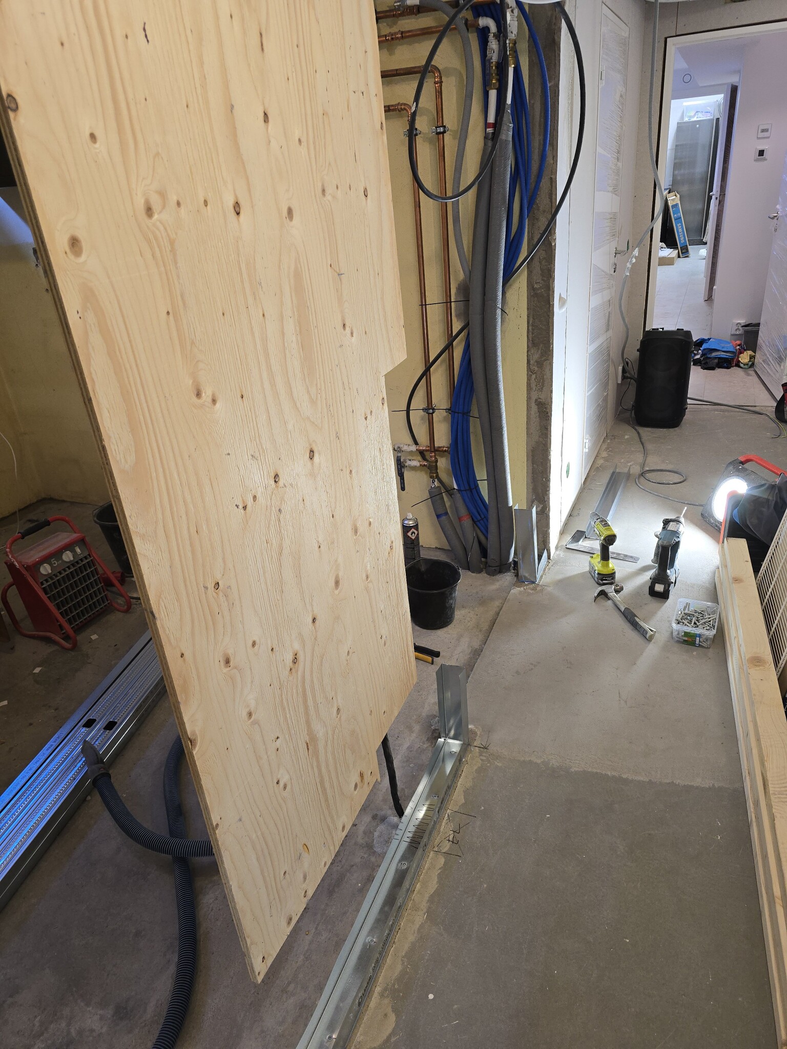

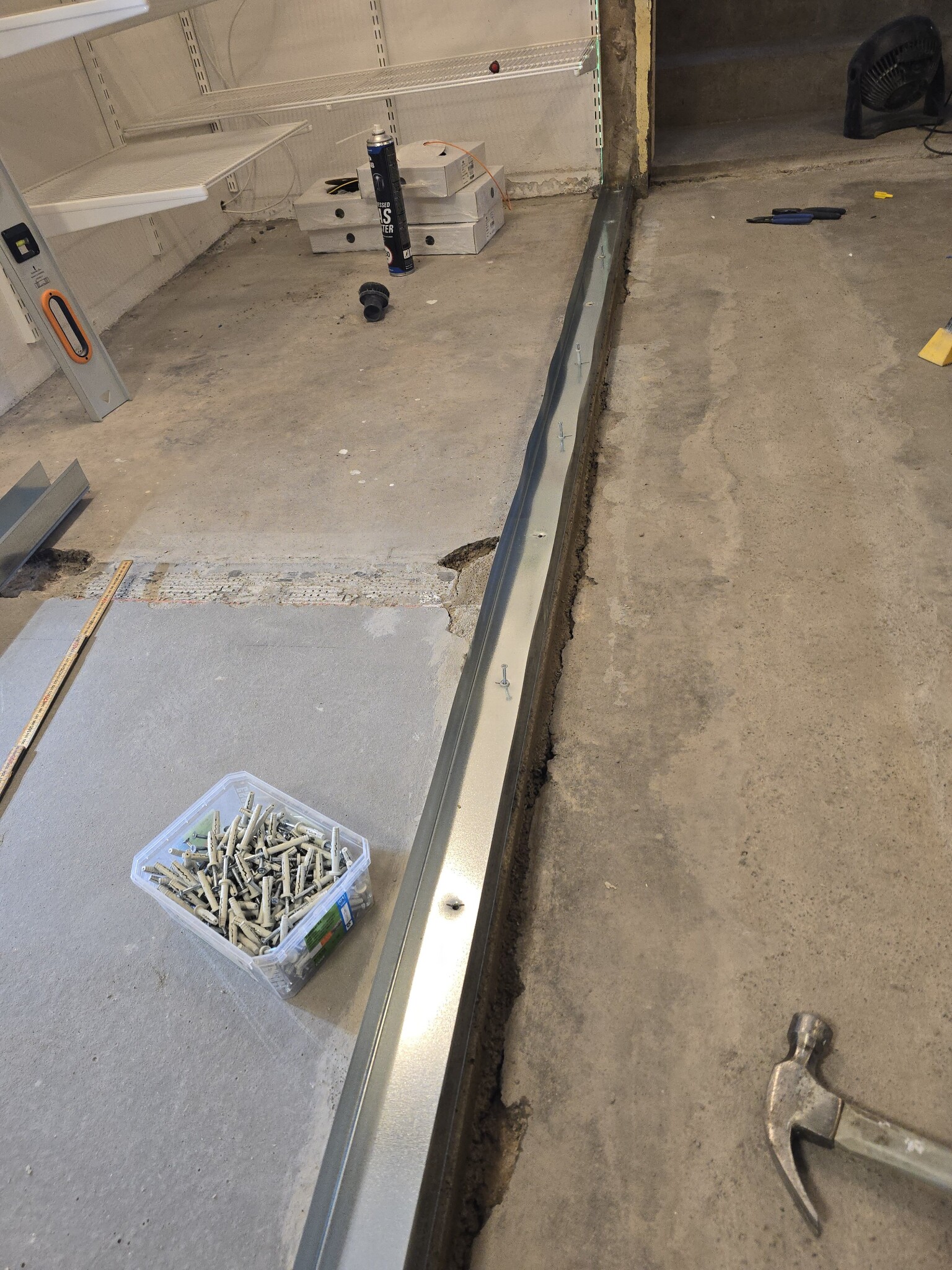

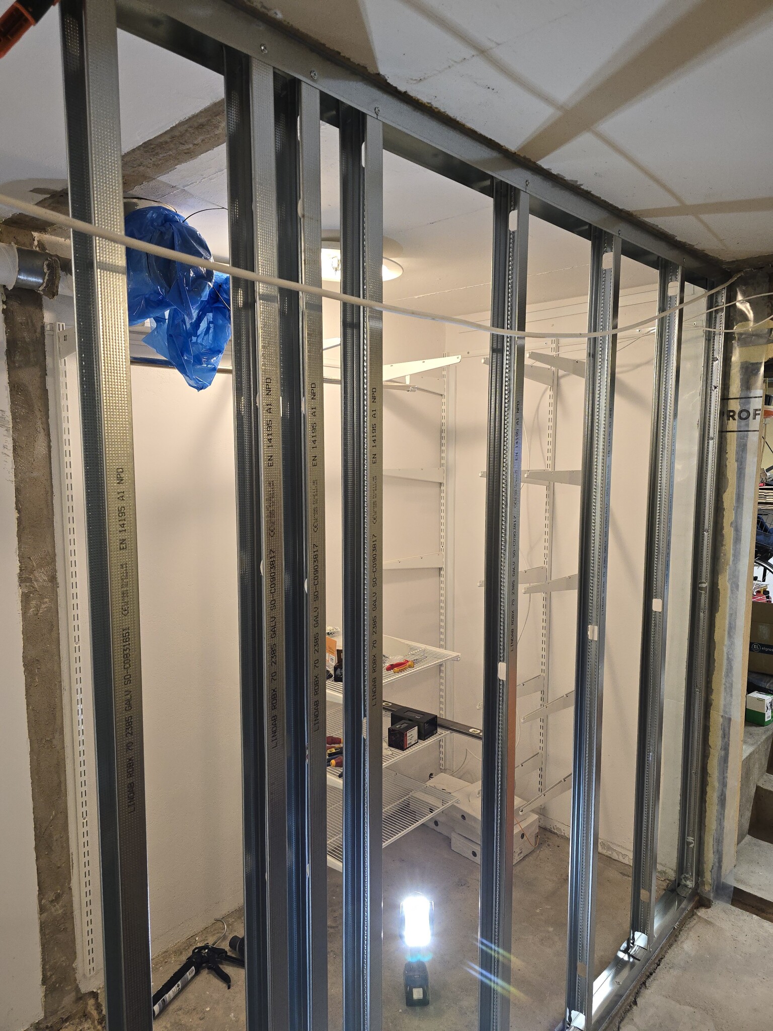

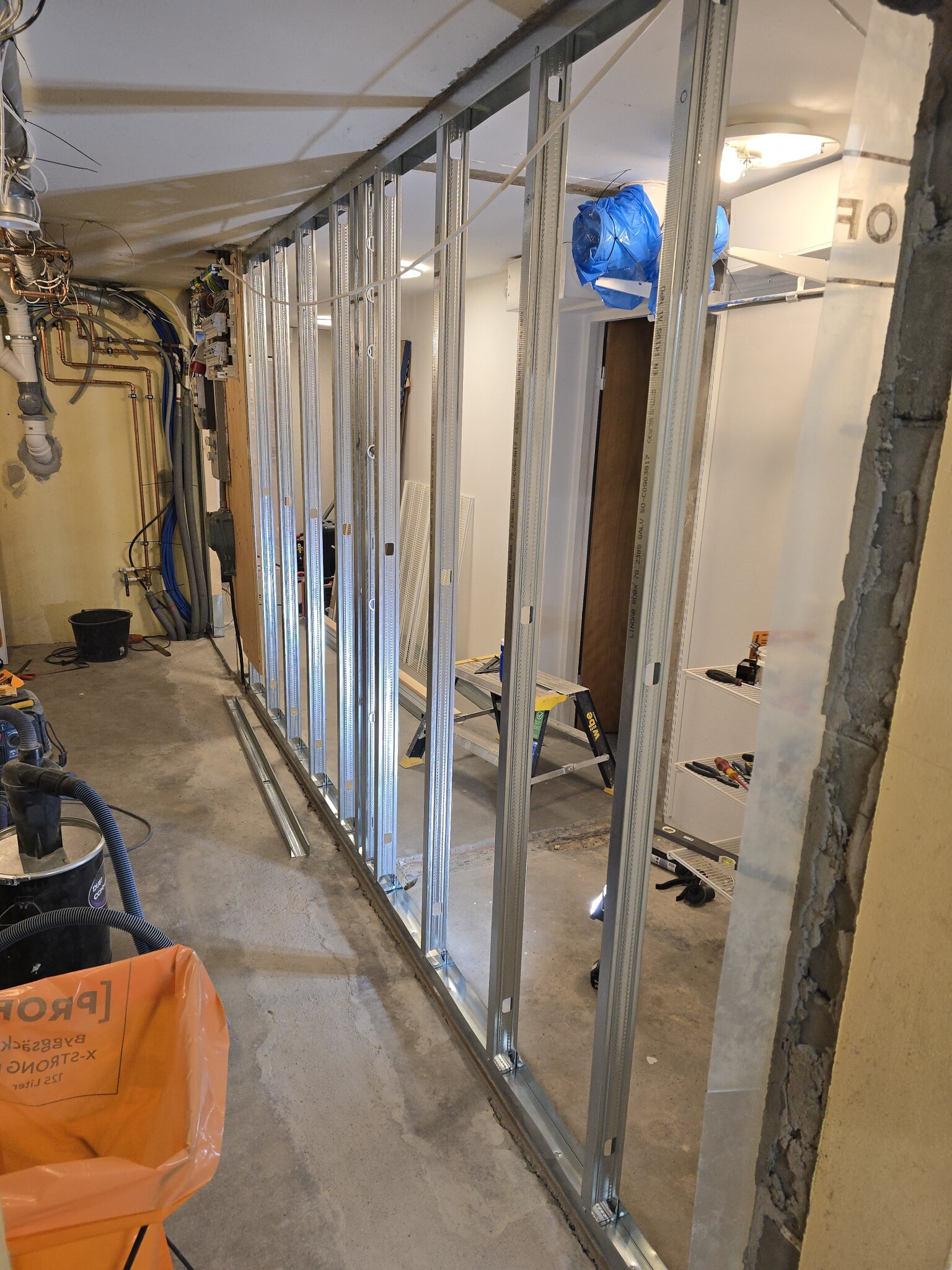

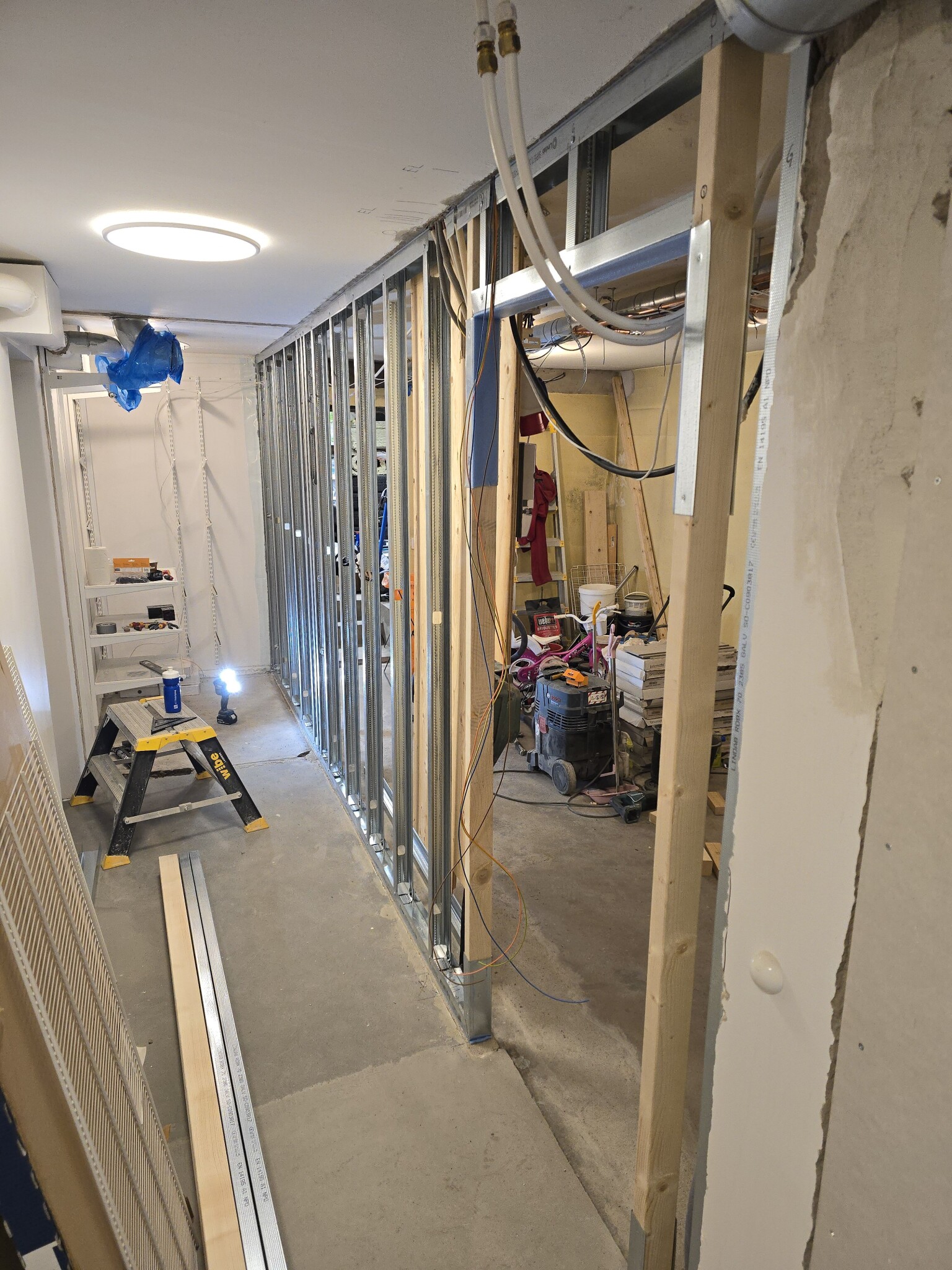

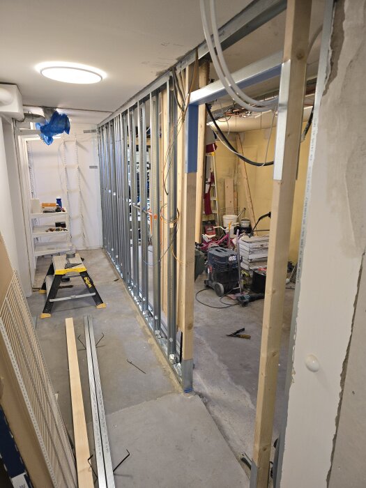

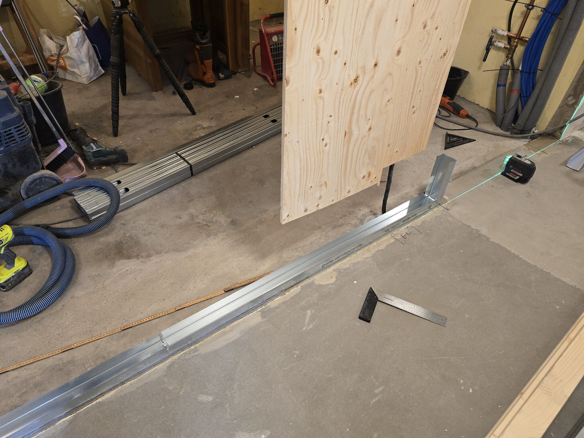

27 juni 2025. I morgon får jag byggsemester. Det innebär inte semester eftersom jag fortfarande arbetar, men resten av familjen hälsar på släkten vilket gör att jag får en vecka själv och kan spendera tid på bygget under kvällar och helger. Med lite tur får jag väggen klar på denna tid. Det betyder också förberedelser, köra bort allt gammalt skräp och handla byggmaterial. Det är inte gratis att bygga även när man gör det själv, och det blir en del installationsmaterial.

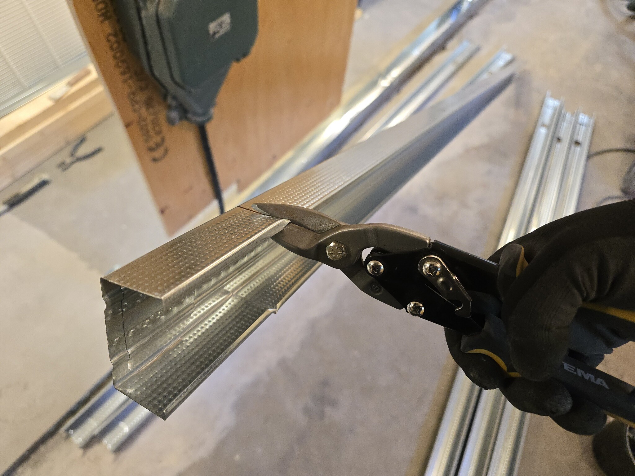

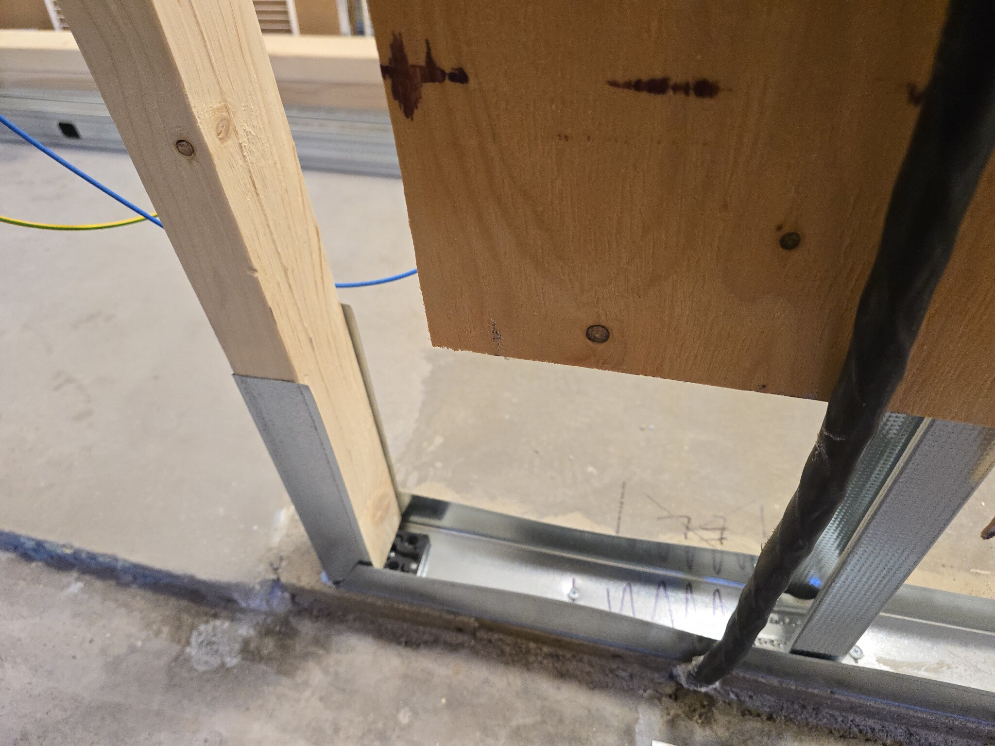

Plåtreglar och träreglar staplade på golvet, redo för användning i byggprojektet. Reglarna ligger i ett lager trefärgade och obehandlade.
Jag ska för första gången testa plåtreglar vilket jag tycker är spännande. Jag är lite orolig för tillskjutande fukt så jag tänkte testa något annat än trä. Dessutom sägs det gå snabbt och ljuddämpa bra. Hype!
Måttband mäter avstånd vid en vägg med träregel och ventilationsrör synliga, bredvid en skåra i betonggolvet under renovering.
Huvudväggens längd blir ca 5.6 meter varav avståndet till dörren är 4.5.

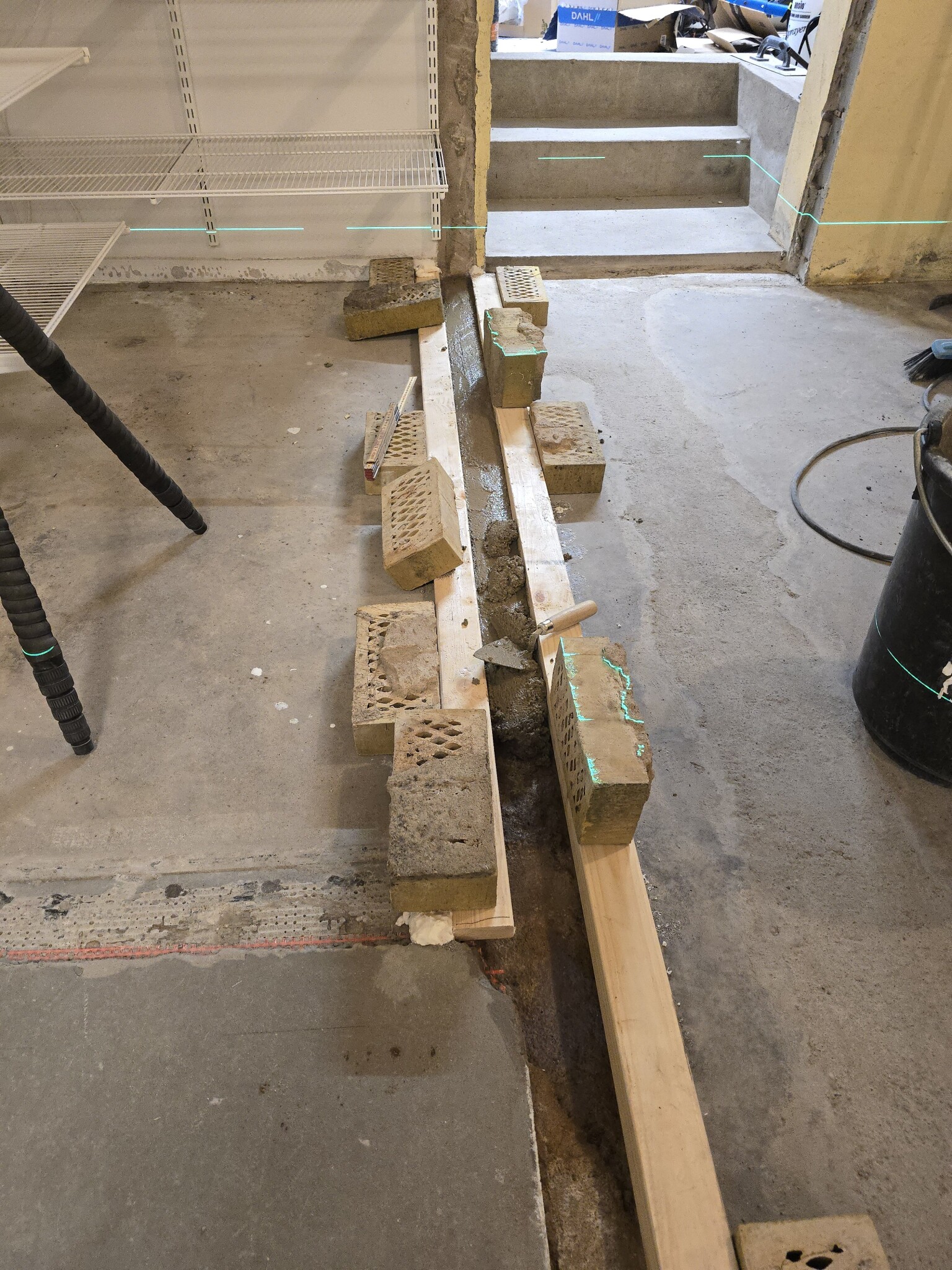

Tråden tog en paus under byggsemestern och sedan den riktiga semestern, hoppas ni inte saknat mig för mycket.

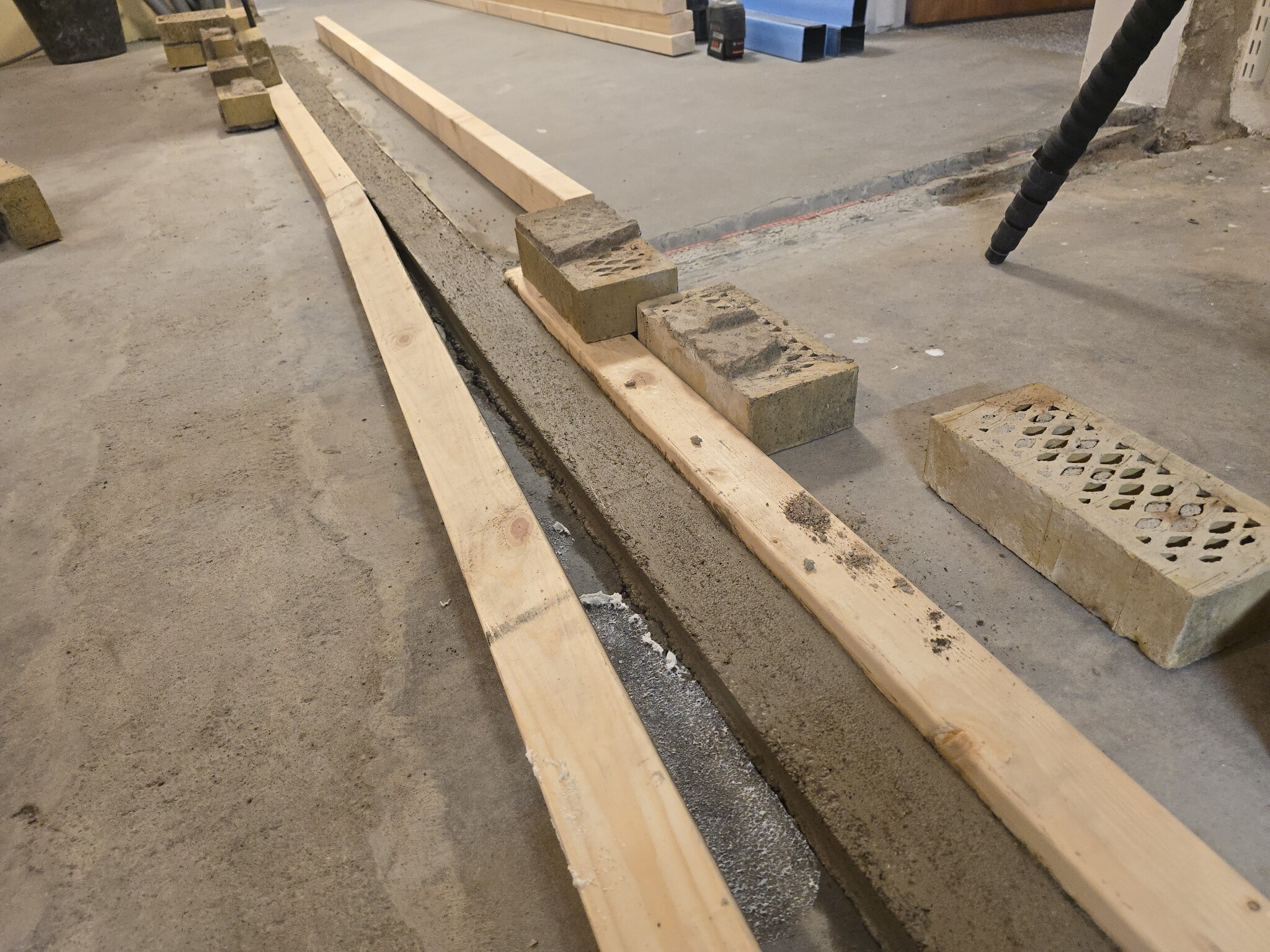

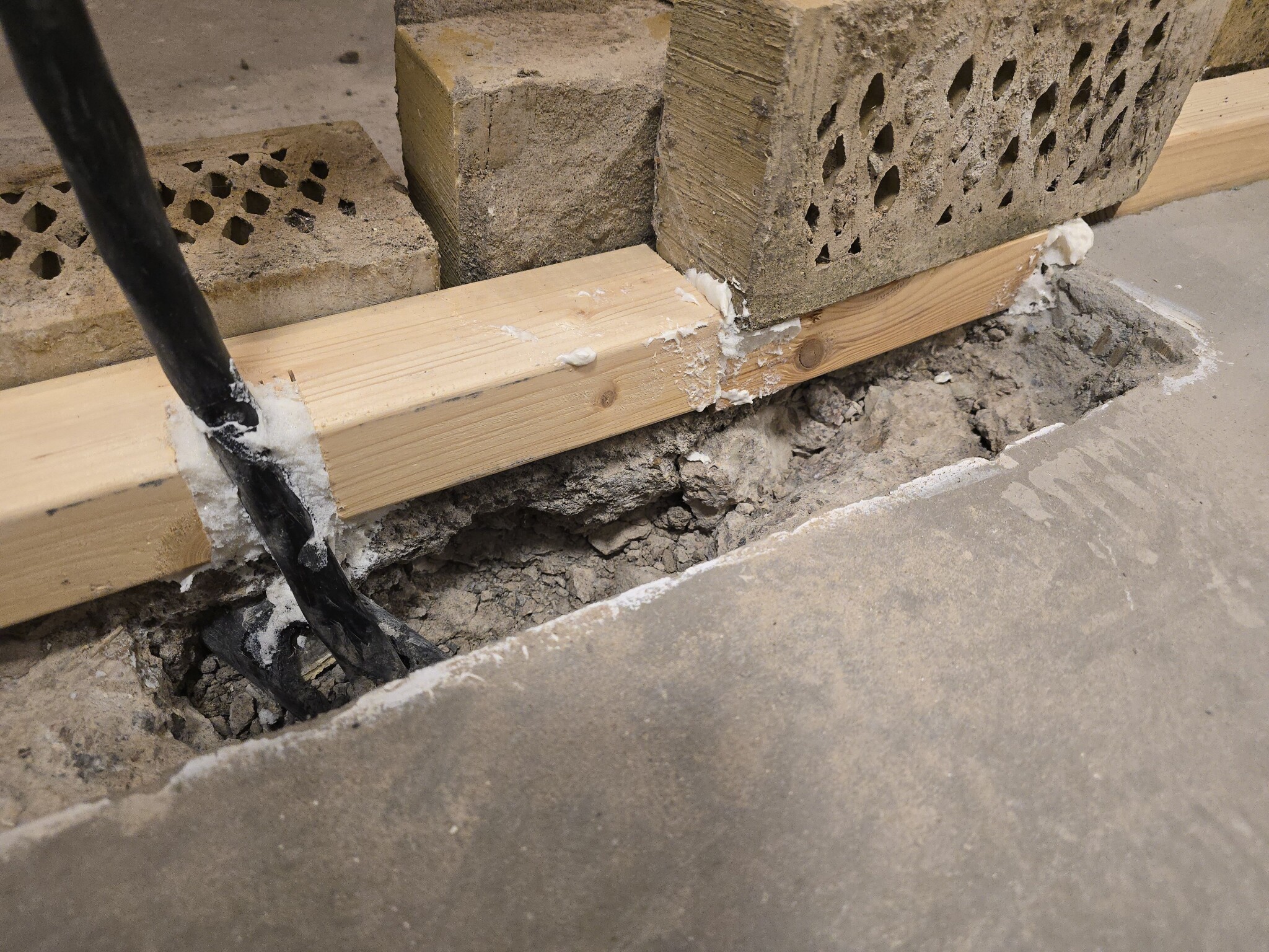

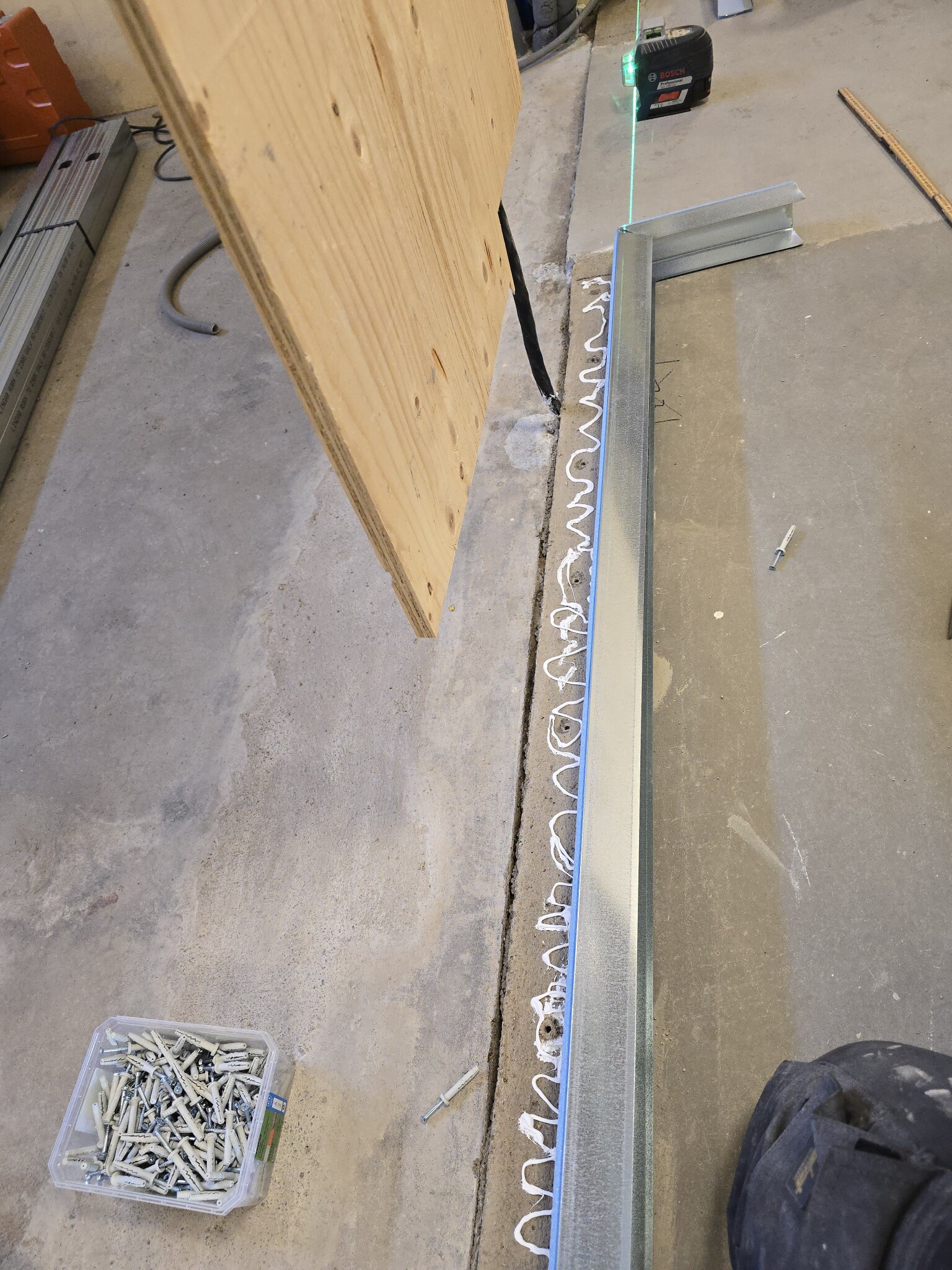

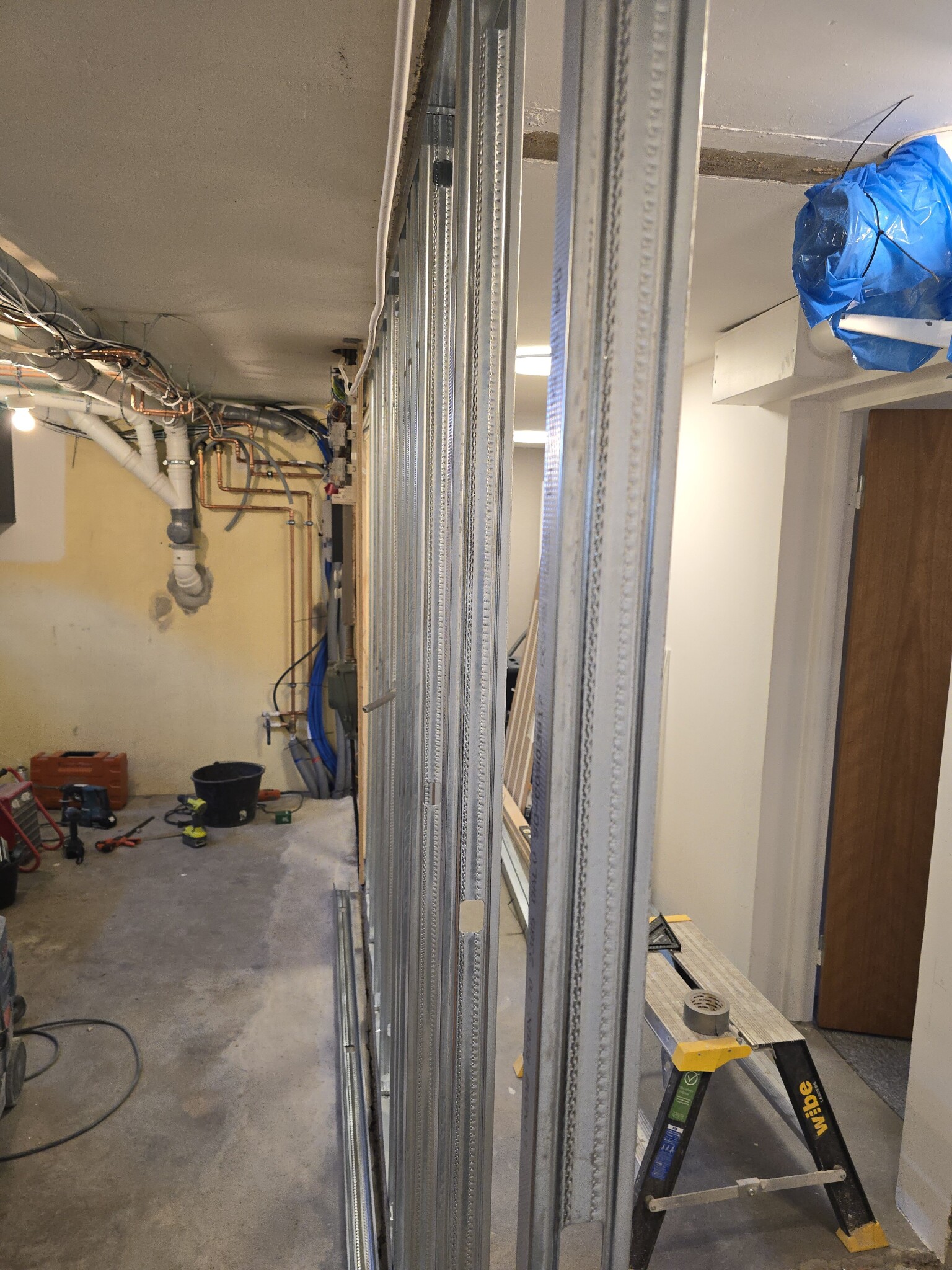

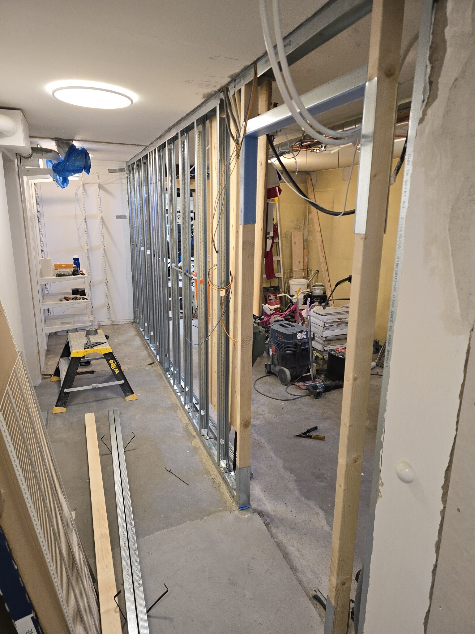

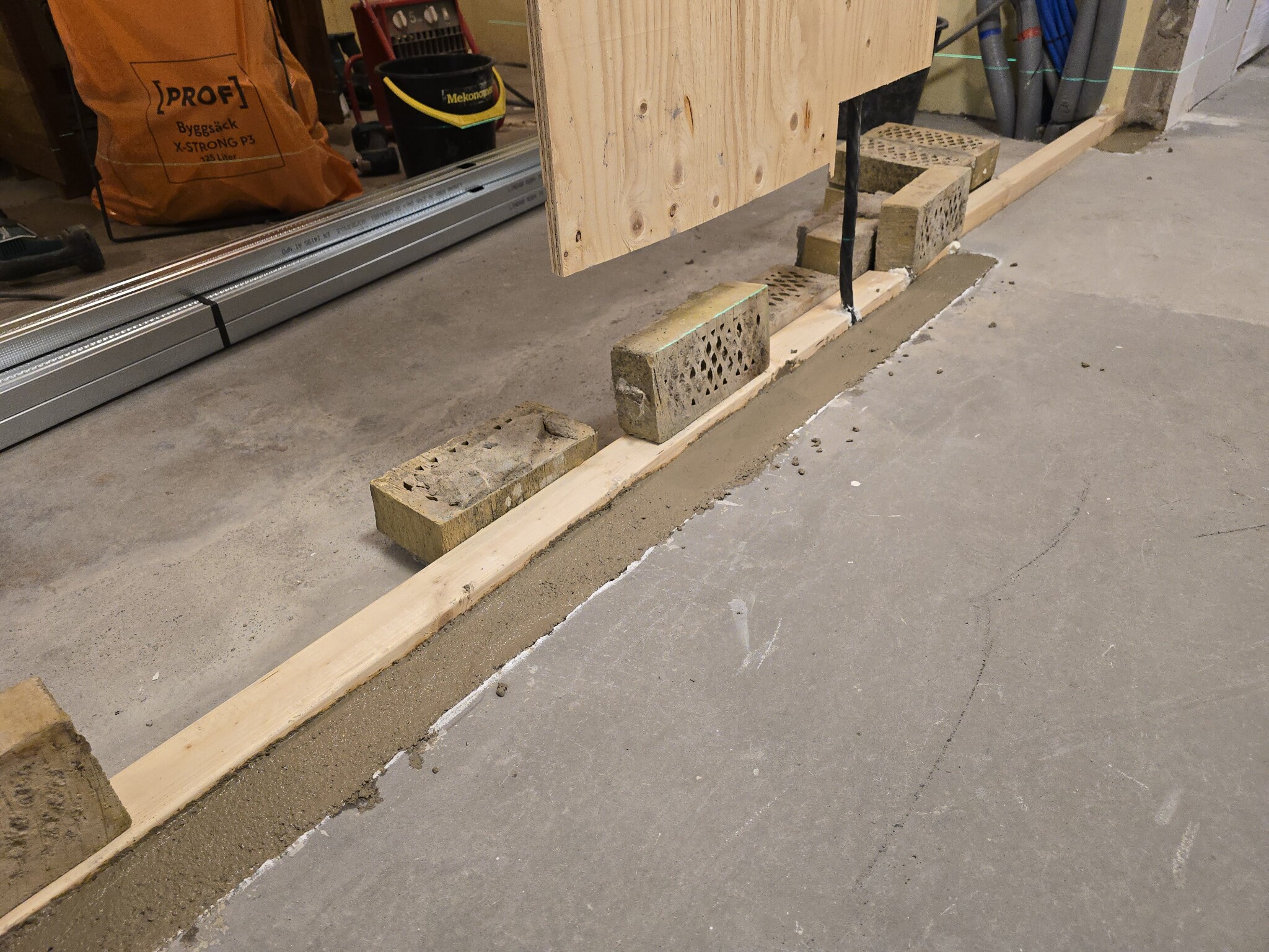

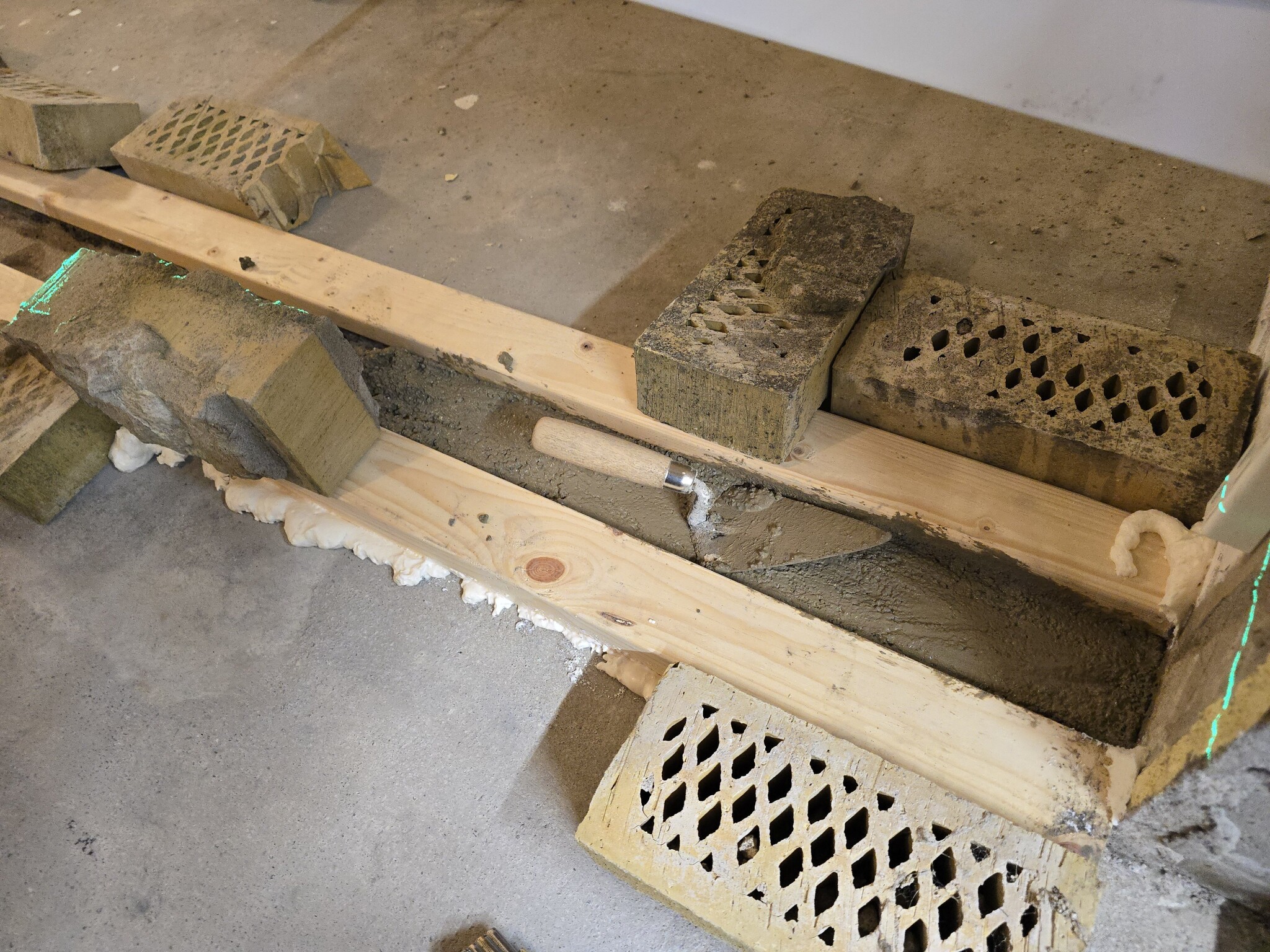

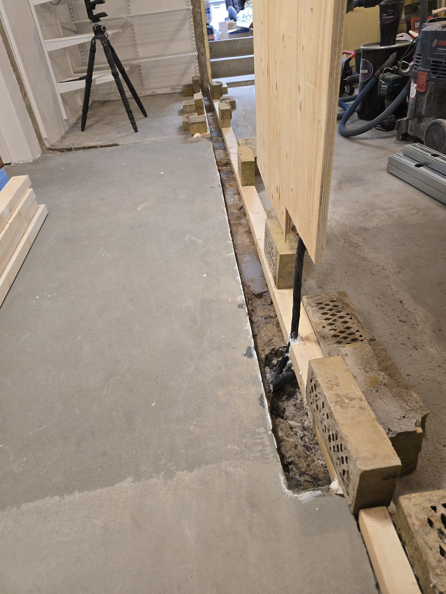

28 juni 2025. Jag är ensam i huset och det innebär heltidsjobb på dagen och bygge på kvällen. Sova får vi göra någon gång i framtiden, här ska vi vara produktiva.

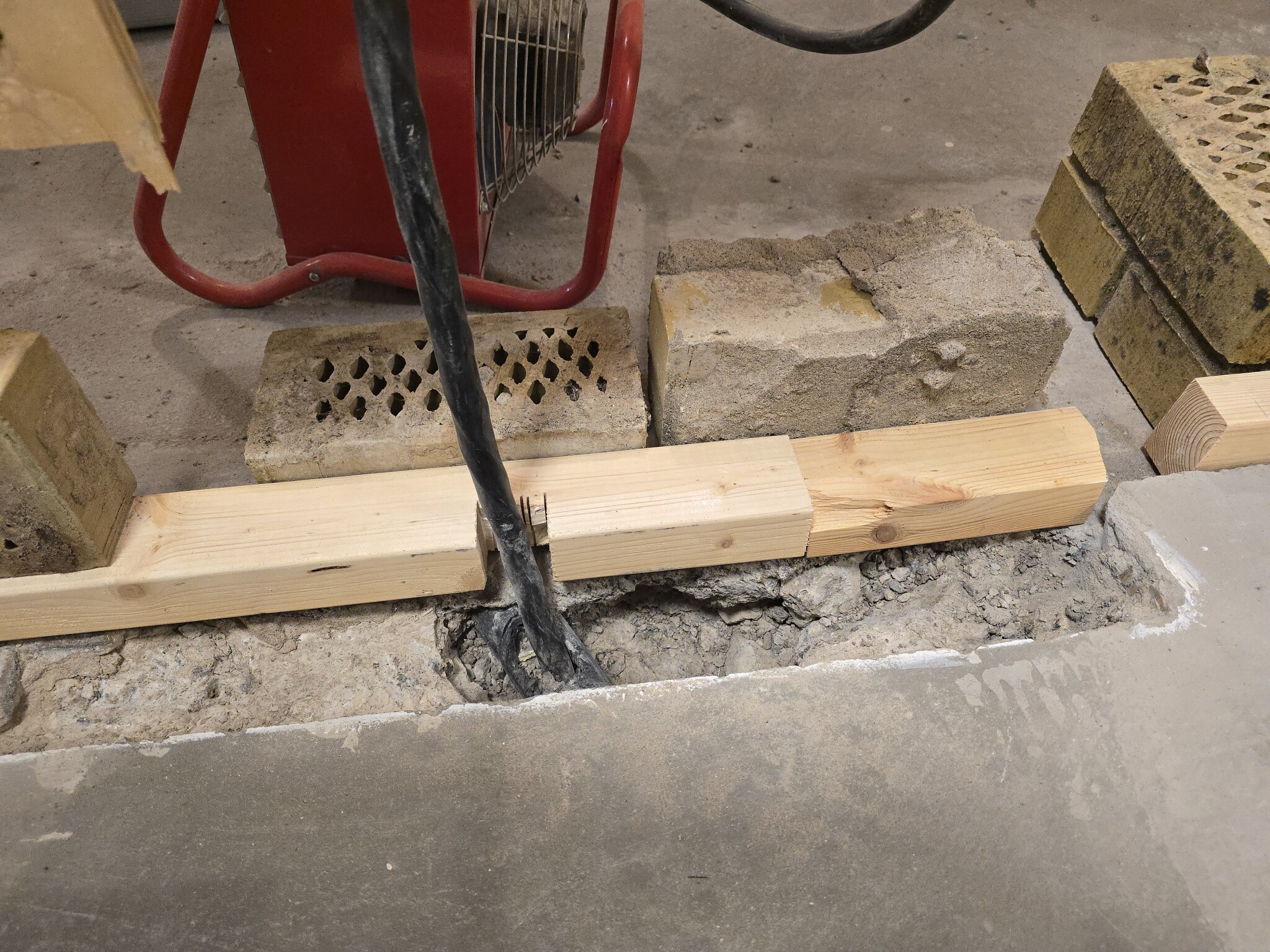

Målet är ju att bygga en innervägg, och för det måste jag gjuta igen rännan efter den gamla blåbetongen. För att göra det måste jag bygga en form på exakt rätt ställe.
Form för betonggjutning i golv, med träskivor och brädor, elsladdar som sticker upp genom betongen, redo för vidare arbete.
Den inkommande elen kommer dyka upp genom betongen.

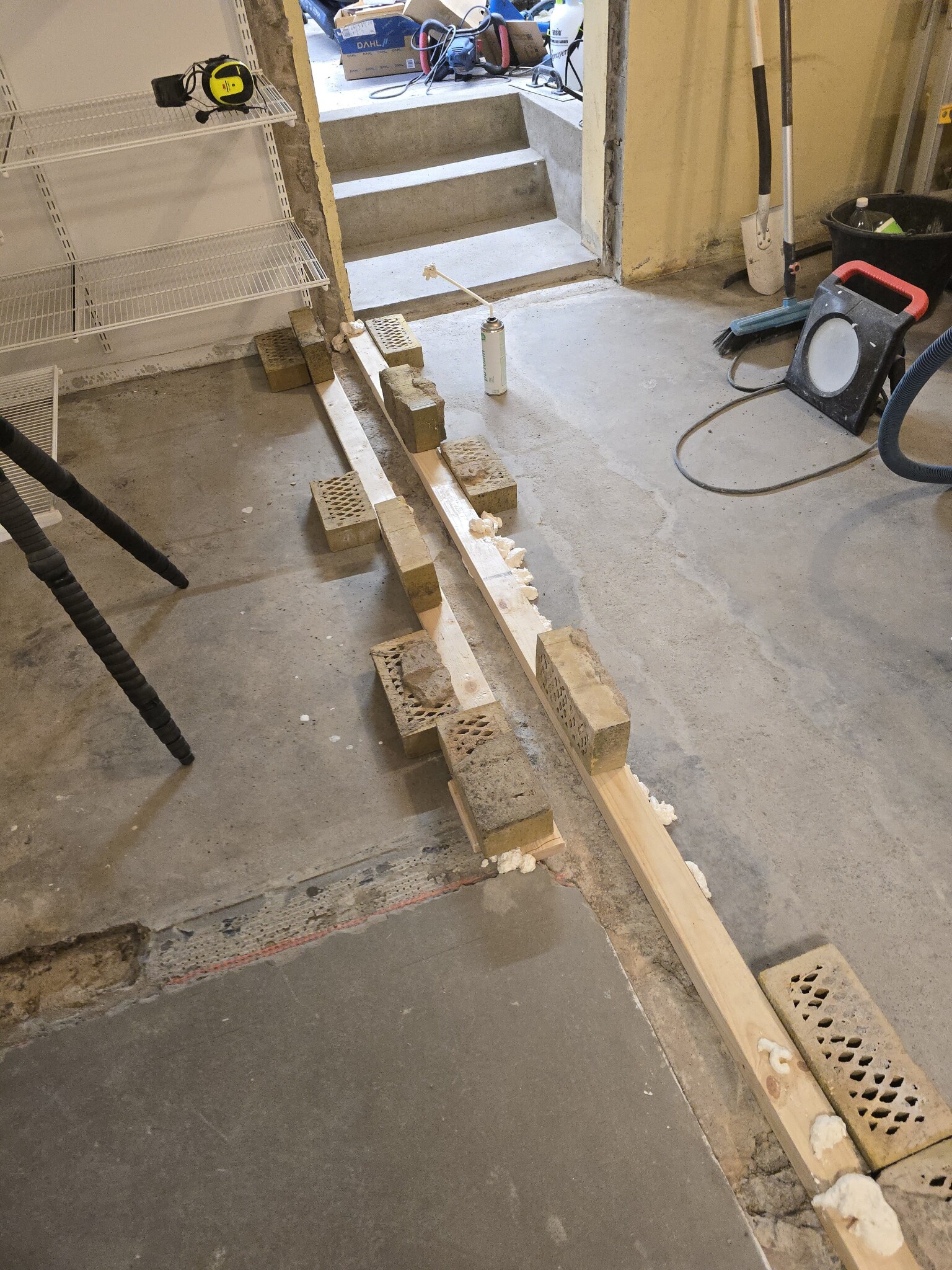

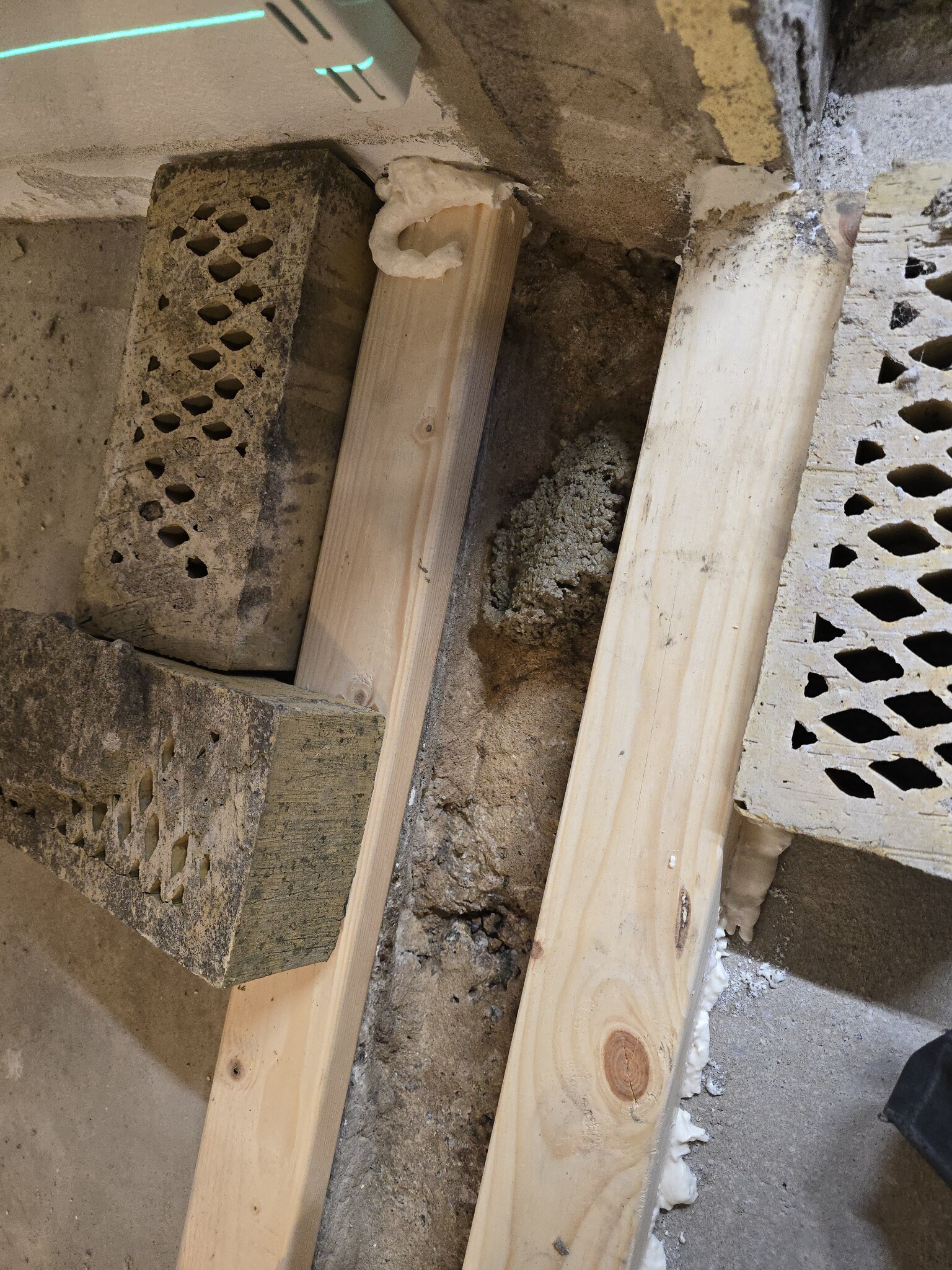

Formvirket hålls på plats med tegelstenar.
Formarbete med träplankor och tegelstenar vid en betongränna, med kablar synliga, förbereds för att gjuta en innervägg.
Några stenar och fogskum senare...
Form för betonggjutning i en ränna, omgiven av tegelstenar som håller den på plats. Verktyg och utrustning ses i bakgrunden.
Jag rensar bort överflödigt skum
Form för gjutning av innervägg byggd med trä och tegelstenar, elslangar synliga genom skum, förberedd för betong.

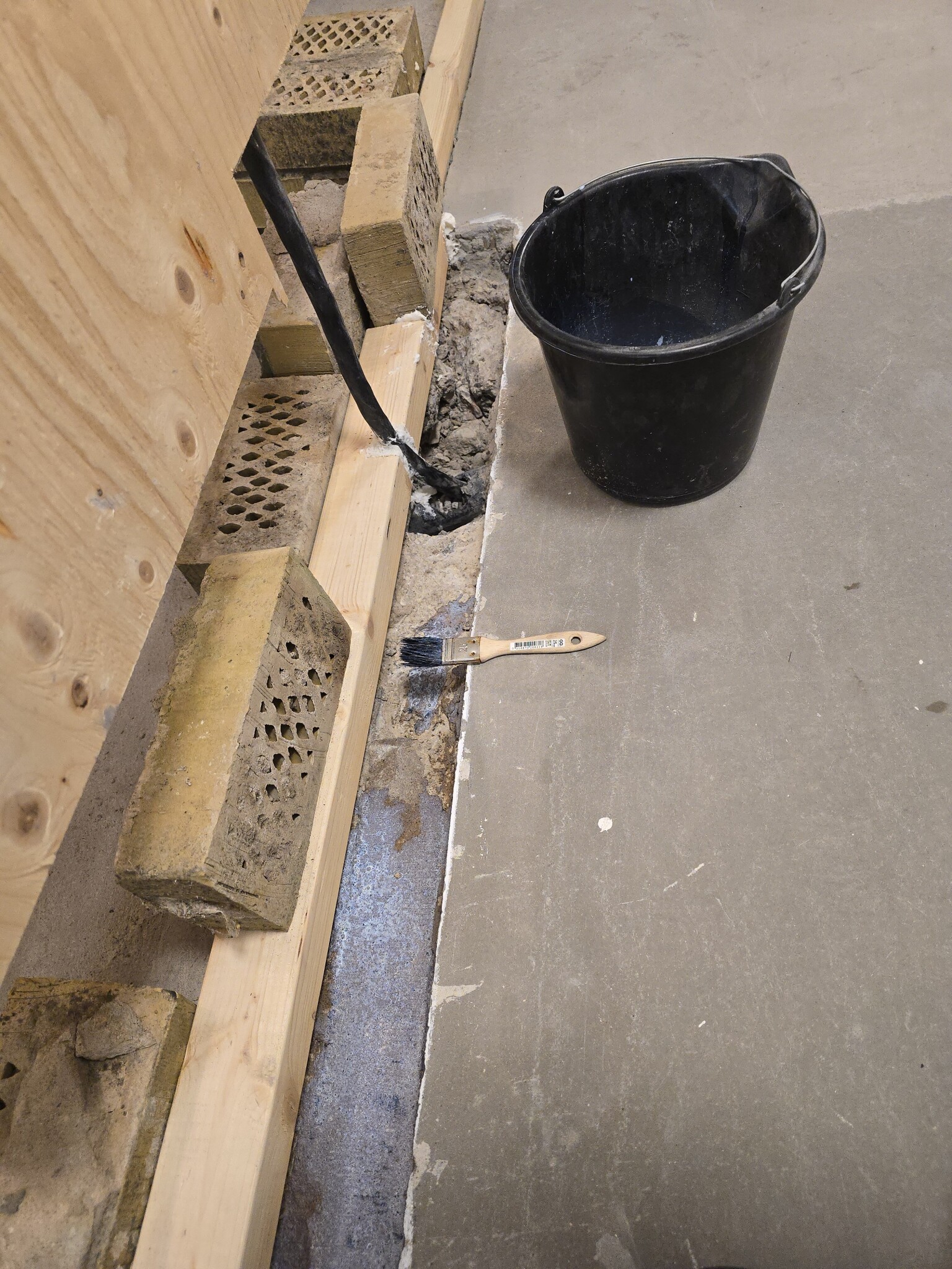

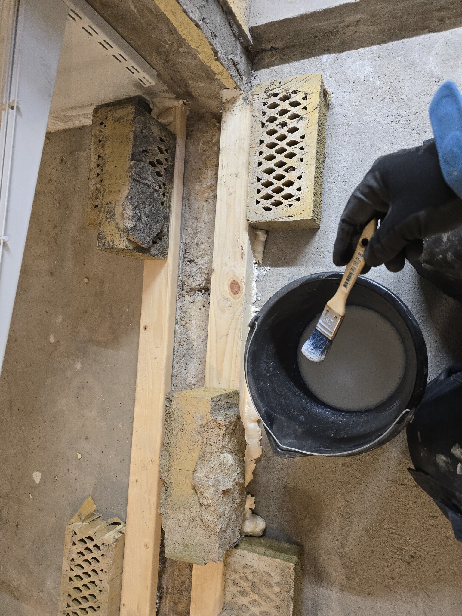

Primer för bästa vidhäftning
Hand i arbetshandske håller en pensel ovanför en hink. Trä och tegelstenar bildar stöd för en form på ett betonggolv.
Formvirke och tegelstenar hålls på plats för att gjuta igen en ränna. En pensel och en svart hink syns bredvid på betonggolvet.

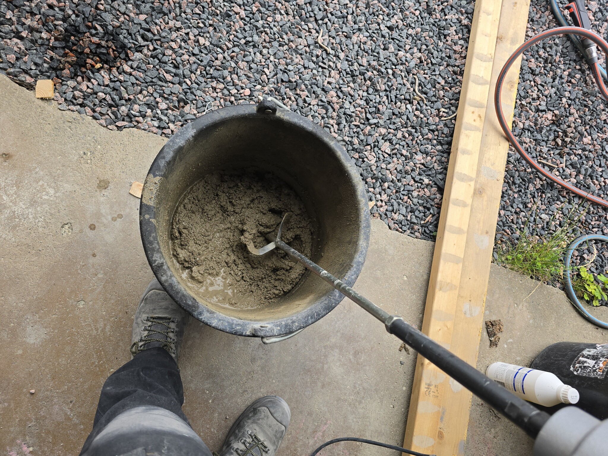

Redo för betong!
Formbyggnad för innervägg med tegelstenar, träskivor och synlig kabelkanal i ett renoveringsprojekt. Kamera och verktyg i bakgrunden.
En hink med betongblandning och en omrörare, omgiven av grus och träplankar. En person står bredvid i arbetsskor.
Tegelstenar håller formvirke på plats, omgivna av fogskum för förankring. Laserlinje synlig på betongväggen för höjdjustering.

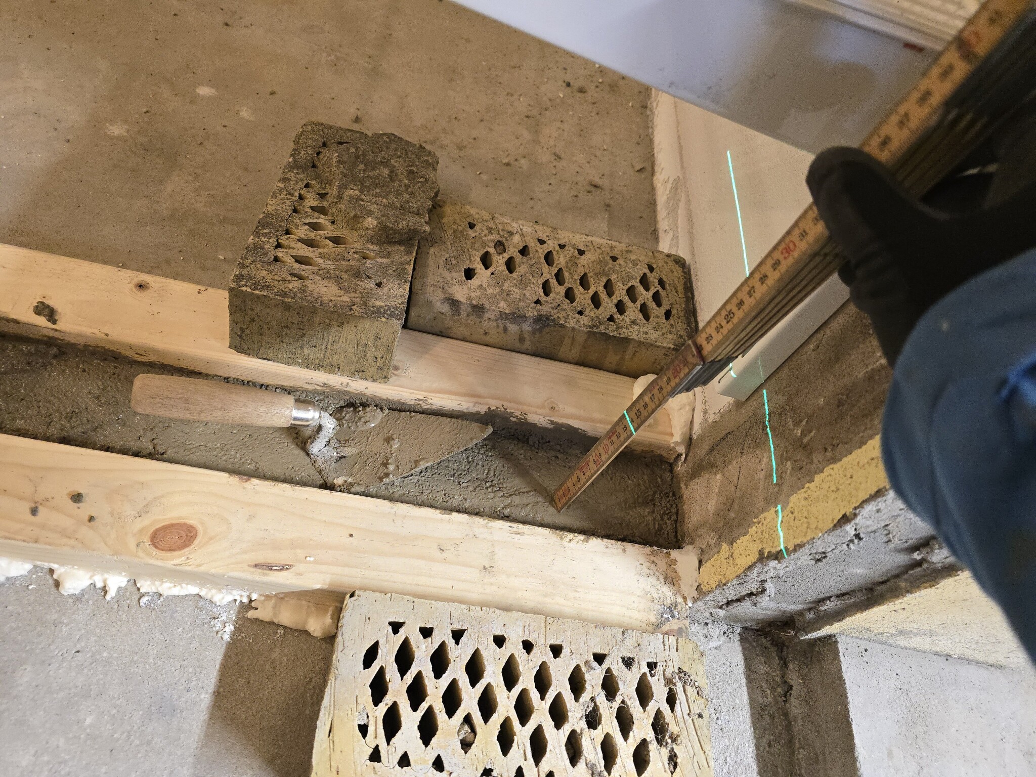

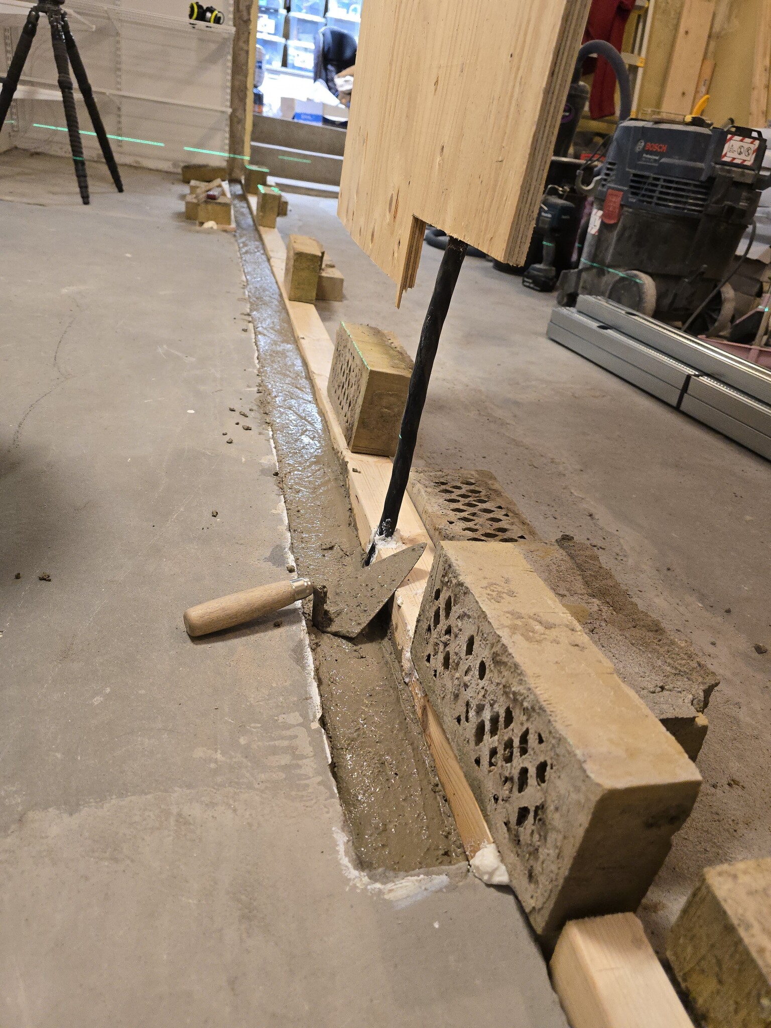

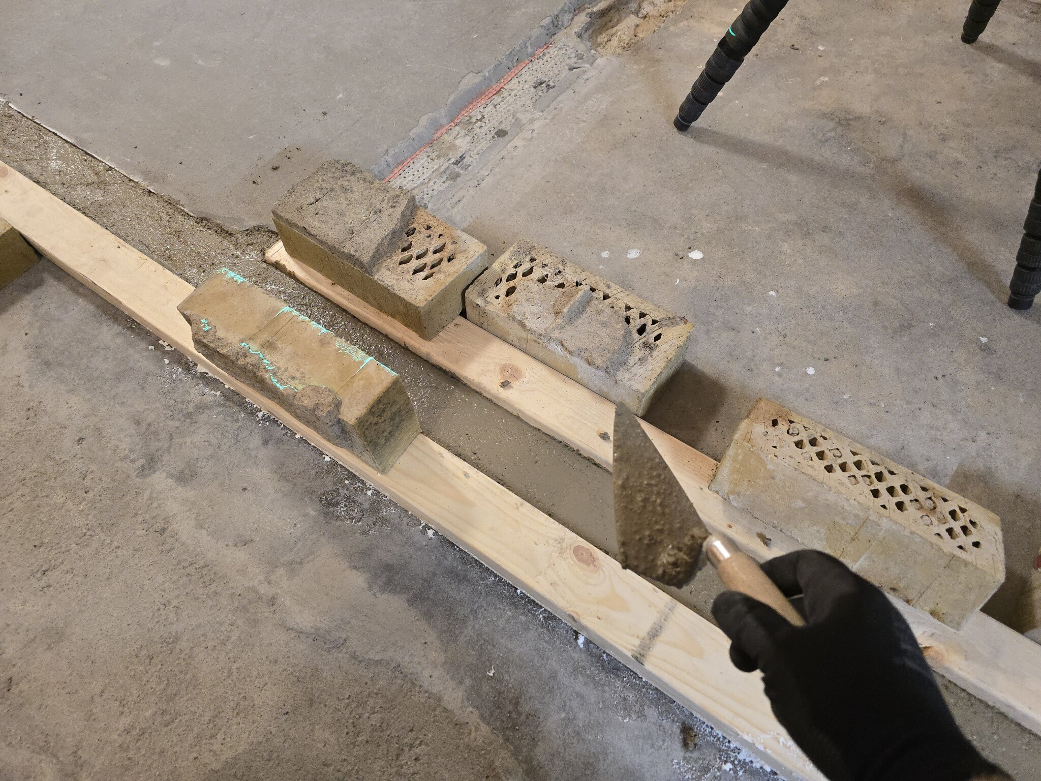

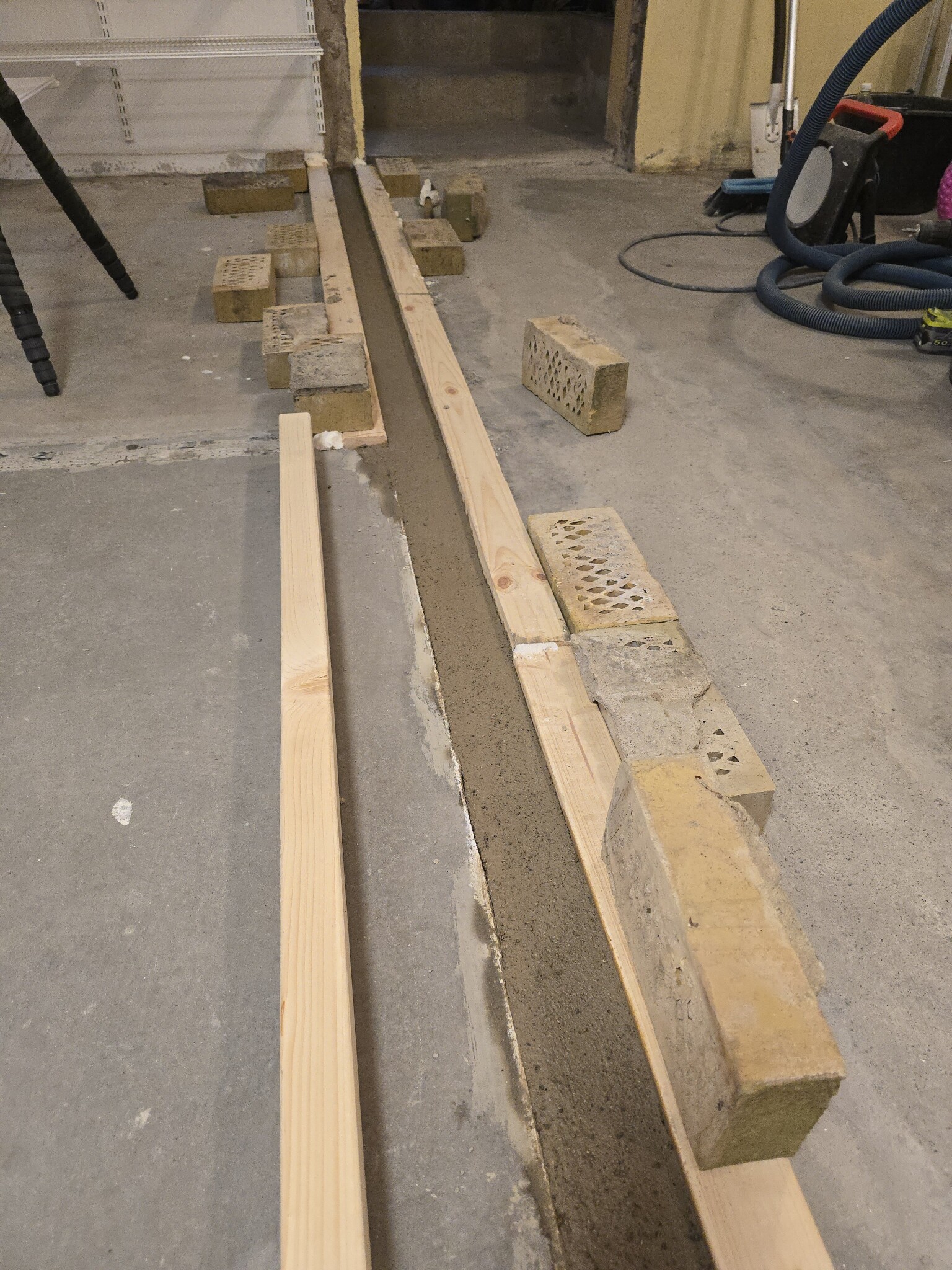

Alltid en skön känsla att hälla i första betongen i en form och se hur det blir
Formbyggnad med tegelstenar och trä för betonggjutning. Betong ligger i formen, fixerad med tegelstenar. Fogskum rundar av kanterna.

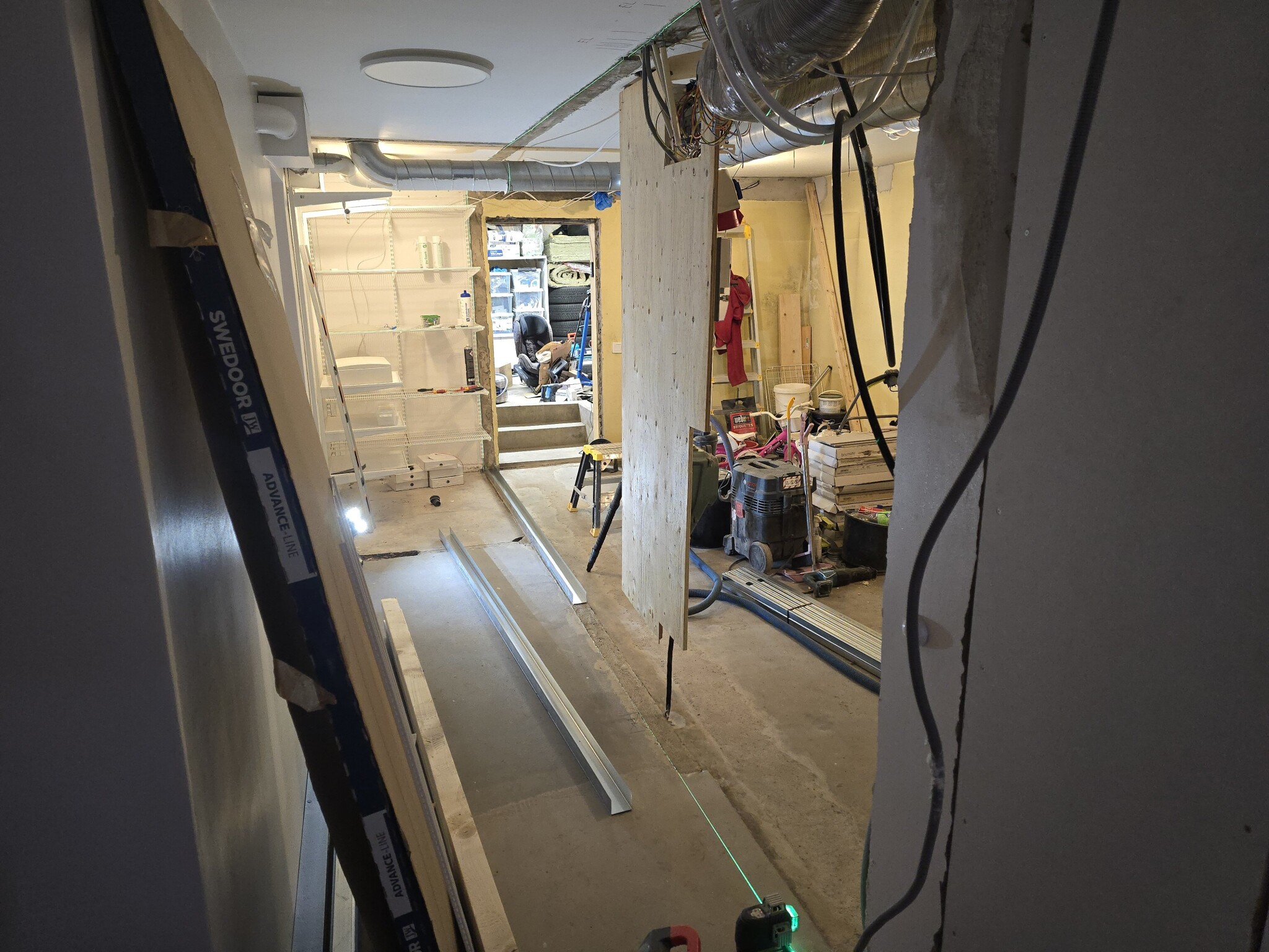

Här får jag köra med laser för att få rätt höjd på allting, går inte att göra med ögonmått
Mäta höjden för betonggjutning av innervägg, form och laser används. Tegelstenar stabiliserar formen, spackelverktyg synligt.
Det blir slätt och fint när man har tid att bearbeta.
Träform för gjutning av betong i en ränna, hålls på plats med tegelstenar. Laser används för att kontrollera höjd och precision.
Första rännan klar.
Gjutform för innervägg med betong i en ränna, tegelstenar som stöd och en elkabel genom formvirket. Murarslev ligger vid sidan.
Andra rännan består också av betong ned i hålet med elslangarna.
Träplanka stöds med tegel i ränna, blå och grå kablar löper intill. Gjutning av betong pågår för innervägg i renoveringsprojekt.
Formvirke och betong i ränna på golvet, med elrör ovanpå, hålls på plats av en träribba. Betongen är nyligen lagd och ser jämn ut.

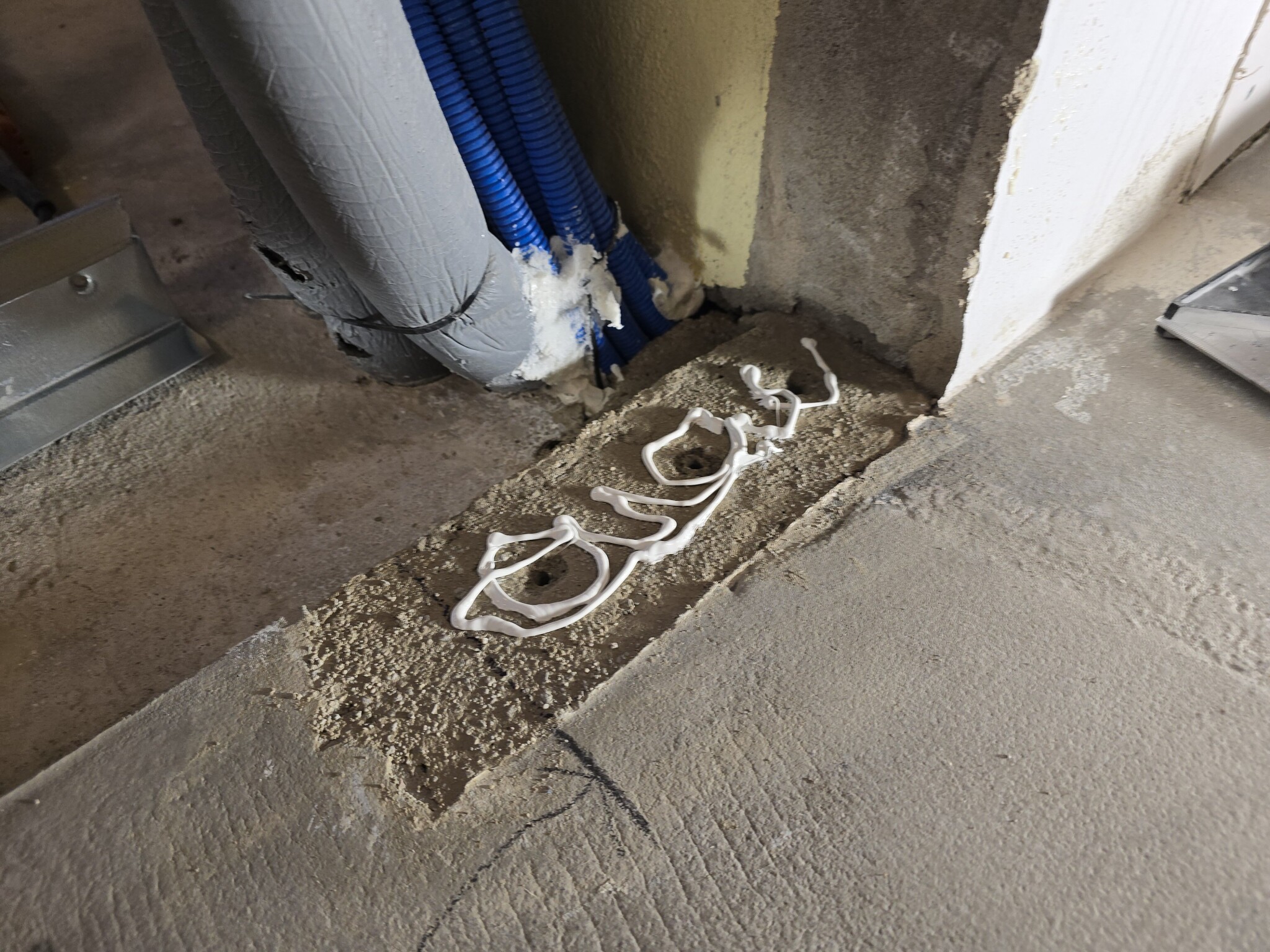

SIsta hålet är från elementrören.
Ränna i betonggolv fylld med grus, omgiven av väggar med laserlinjer för höjdjustering inför betonggjutning.

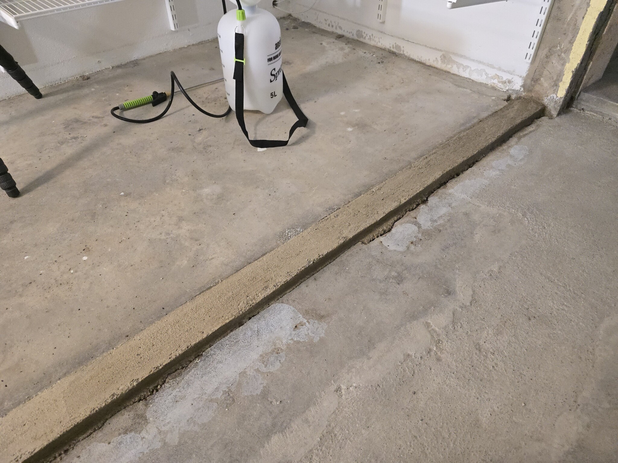

En slät betongyta i ett hörn på ett golv, med färsk betong lagd runt en öppning; väggarnas bas visar rester av arbete.
Nu när all betong är där den ska vara kan jag lägga en sista touch med murarsleven.
Tegelstenar och en murarslev på en golvyta med nylagt betong, trall används som form vid renovering av innervägg.

Inget rör kring inkommande elkabel för att kunna byta vid skada utan att behöva bila i din gjutning?
Andreascanr
Jag jobbade hårt när jag var ensam i huset och har mycket att rapportera, men det blev ett långt, skönt, sommarlov så jag ursäktar bristen på inlägg senaste tiden. Nu är jag dock tillbaka
Som det är byggt just nu har jag svårt att se att denna elkabel går att byta i vilket fall. Jag har dock en annan plan om vi behöver byta inkommande el; den nya undercentralen vi satt in i maskinrummet är dimensionerad för att klara av inkommande elservis. Matningen mellan huvud- och undercentralen är tillräckligt grov.

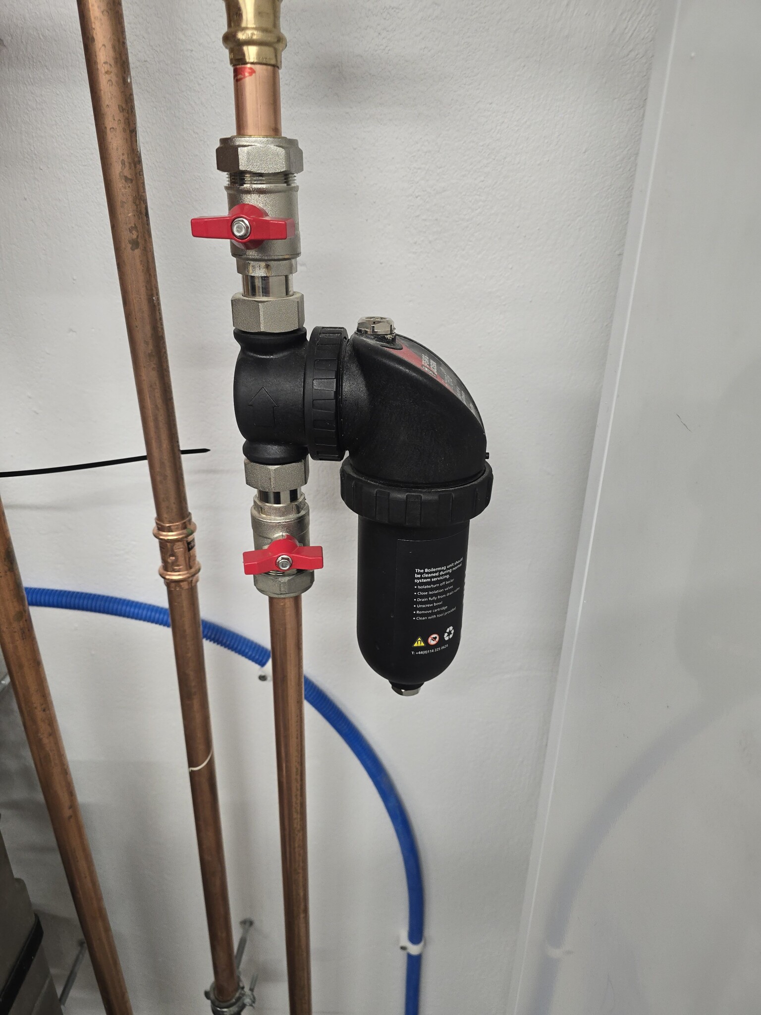

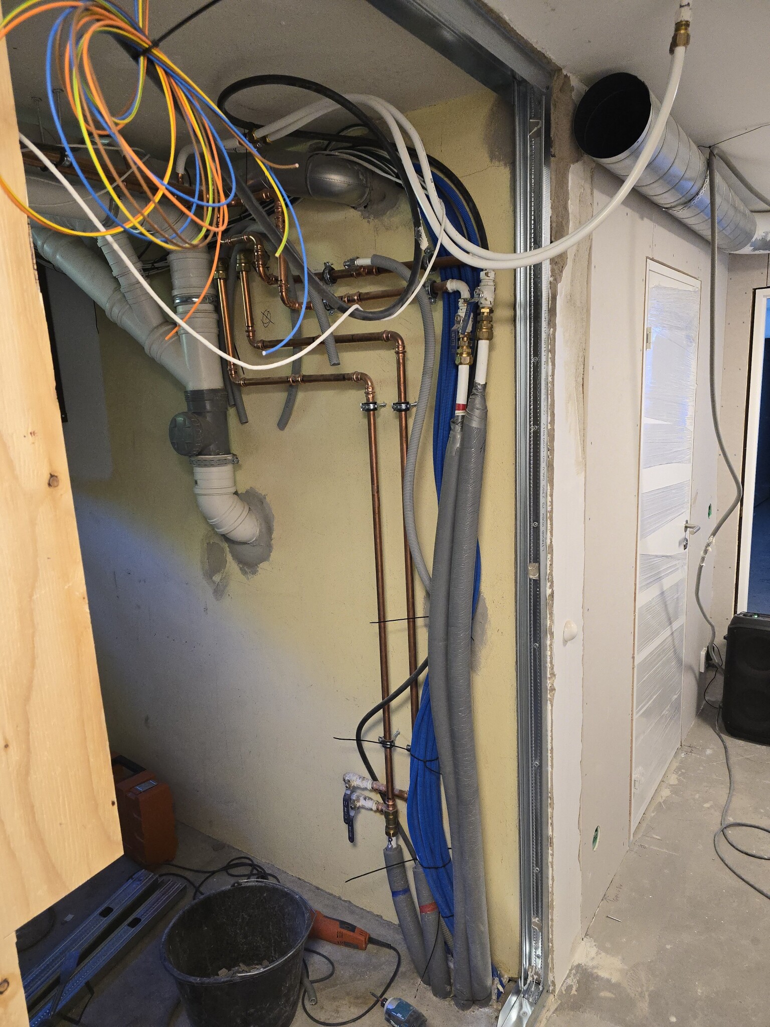

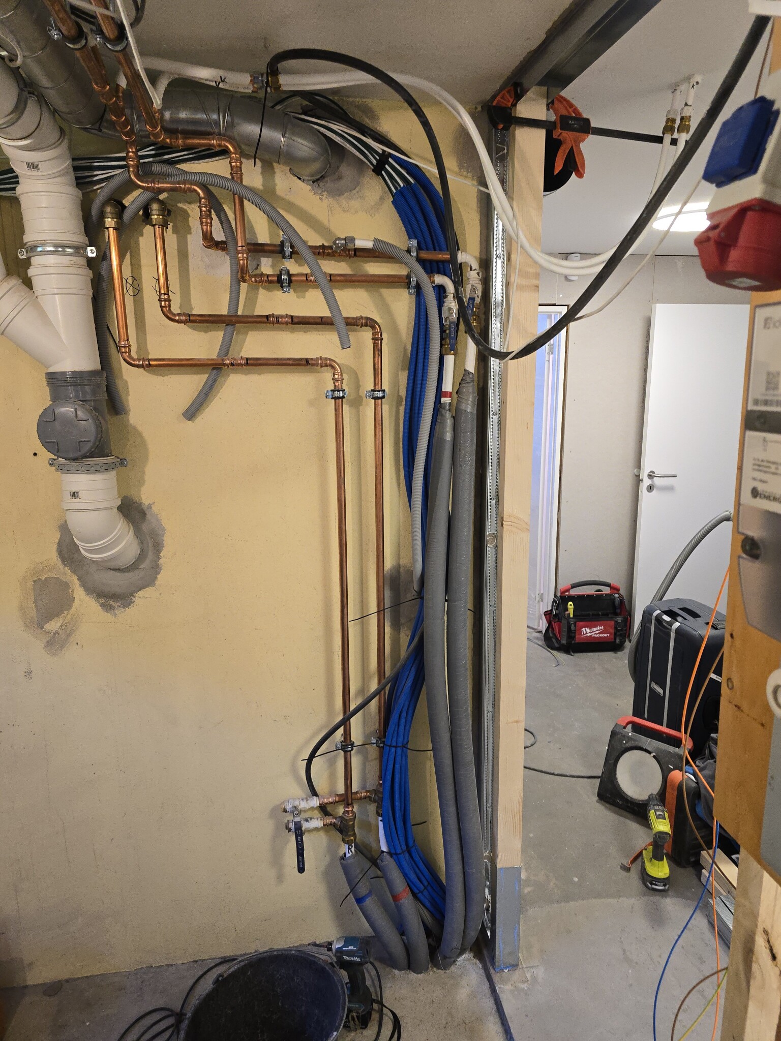

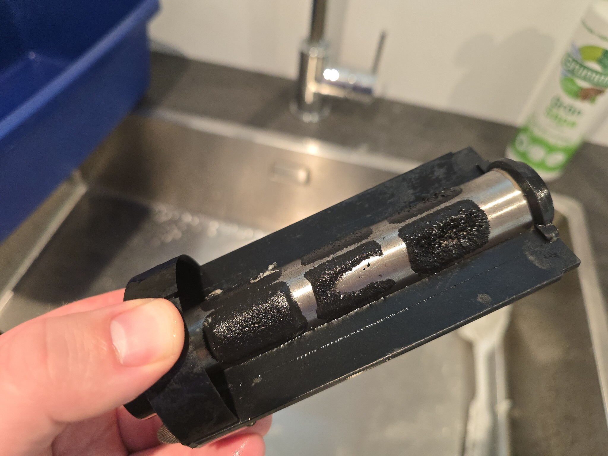

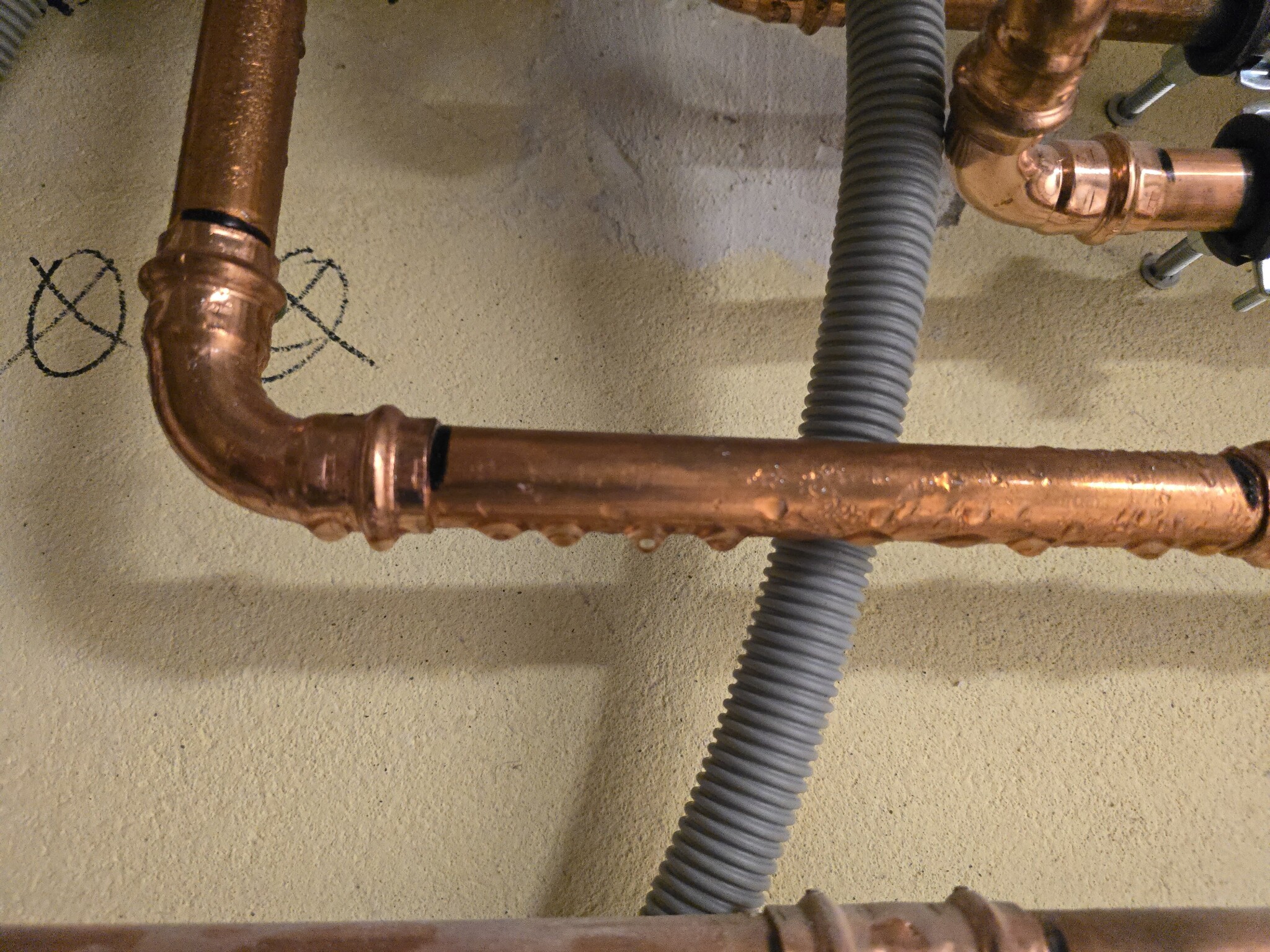

Medan detta härdar tittar jag på magnetitfiltret som suttit några månader.
Kopparrör och ett magnetitfilter med avstängningsventiler, installerade i en vägg nära en ny tvättstuga, används för värmesystemet.
Man kan tydligt se de svarta järnspånen som fastnar på magneten.
Magnetitfilter med svarta järnspån rengörs i en diskho i tvättstugan. En hand håller filtret under diskning.
Jag diskar av och använder förstås den nya diskhon i vår nya tvättstuga (se tidigare i tråden om ni missat). Sedan sätts filtret ihop igen och man kan njuta av ett värmesystem där magnetiten hålls i schack. En sak man inte får missa är att noga tvätta diskhon, annars kommer de små partiklarna rosta och bli väldigt fula och svåra att få bort.

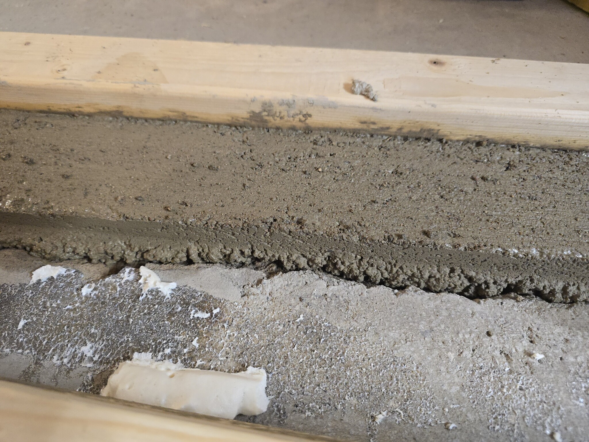

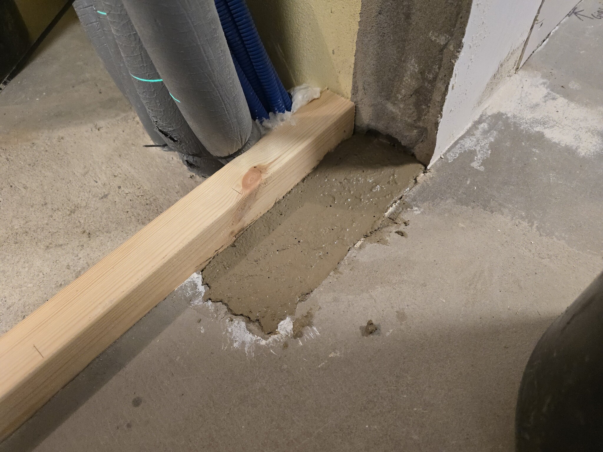

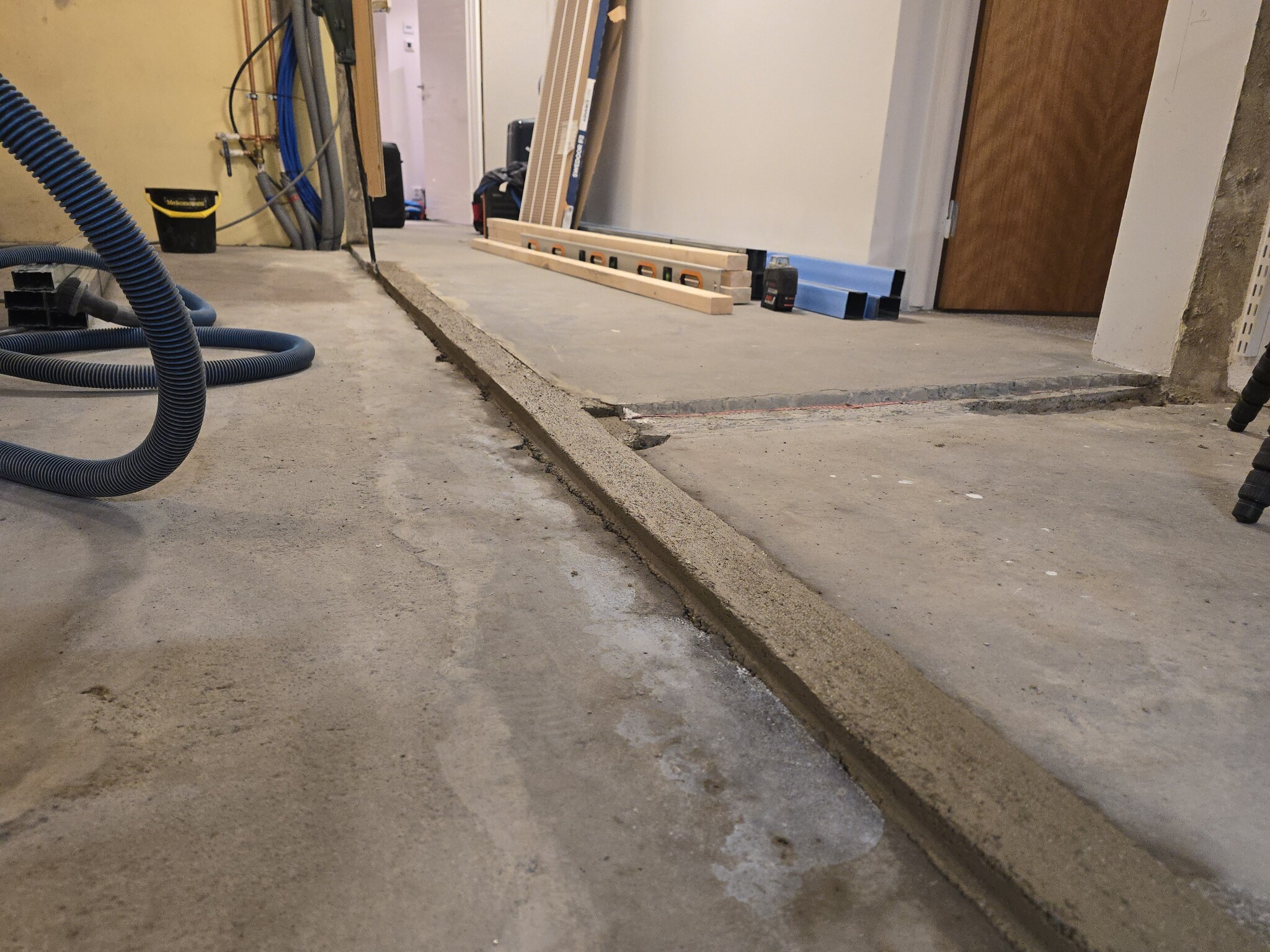

Ett par timmar efter gjutningen börjar betongen stelna lite.
Betonggjutning i träform stödd av tegelstenar under byggprojektet för innervägg.

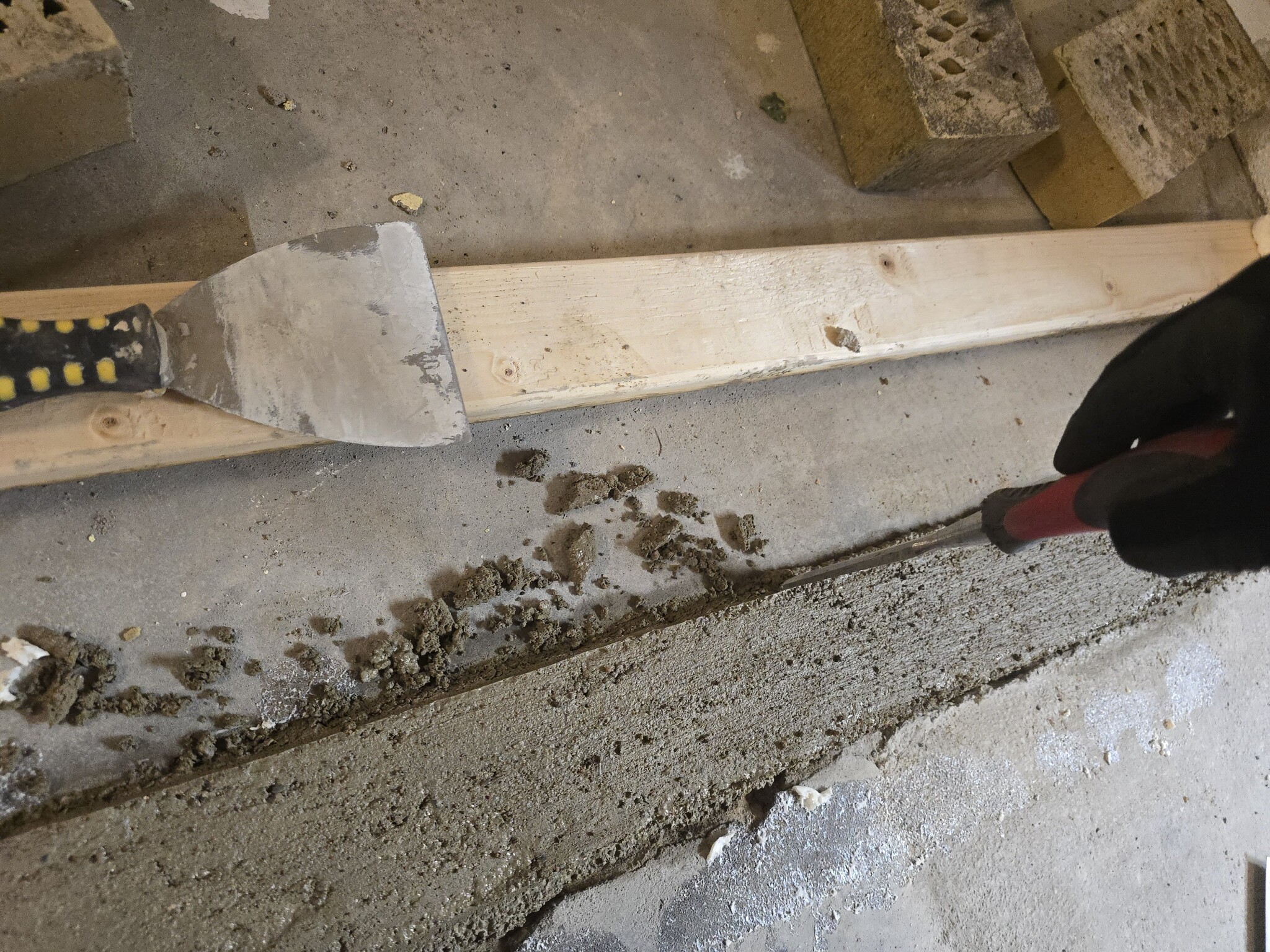

Försiktigt bryter jag formen
Betonggolv som härdar med träbrädor och tegelblock på golv i renoveringsprojekt.
Färsk betong har hällts och formas mellan träreglar på ett golv, med rester av härdad betong och spackel synliga.
Jag valde en bra tid för detta, eftersom det fortfarande är enkelt att skrapa lite på hörnen för att jämna av. Om några timmar blir detta svårt.
Betong som härdar, en spatel och en träregel syns på bilden. Någon skrapar bort överflödig betong från en nyligen gjuten yta.
Senare på kvällen ser det ut så här, blir perfekt att bygga vägg på när det härdat.
Nyhärdad betongplatta i ett maskinrum, omgiven av verktyg och byggmaterial för en innerväggsrenovering.
Detta om golvet, nu tittar vi närmare på taket. Över elcentralen finns massor av gamla, numera oanvända, vp-rör som går ut i huset genom bjälklaget.
Oanvända vp-rör i ett bjälklag som planeras att bytas mot flexrör, synliga elkablar framträder.
De oanvända rören kommer jag vilja spackla igen, och jag ska också byta vp-rören i bild mot flexrör.
Det är varma sommardagar och golvkylan kör på för fullt. Tittar man på kopparröret som går till ovanvåningens golvvärmefördelare är det ordentligt med kondens.
Kondens på kopparrör i tak, bredvid gråa vp-rör. Droppar syns tydligt på rören, vilket indikerar golvvärmesystemets funktion.
Innan ni värmer upp tangentbordet ska ni förstås veta att temperaturen som går ut i golvet är tillräckligt hög för att förhindra kondens :)
Nästa dag, den 29 juni, har betongen härdat på och blivit stark. Jag fortsätter blöta ned den med trycksprutan så ofta jag kommer på.
Nylagd betongkant på golv som håller på att härda, med en tryckspruta bredvid för att blöta betongen under byggprojekt.
En efter en byter jag vp-rören till flexrör och markerar på taket var dessa går så jag inte sätter en skruv i en ledning.
VP-rör och flexrör går genom tak med märkningar "EL" för elkablar, synliga kablar hänger ner från bjälklaget i renoveringsprojekt.
Men nu börjar det roliga, nämligen att regla. Som jag tidigare sagt så kör vi stålreglar i detta rum, och först ska vi mäta stålprofiler på golvet.
Byggarbetsplats med stålprofiler placerade på ett betonggolv, stege och verktyg synliga. Belysning från arbetslampor.
När vi ändå gör detta ordentligt vill jag göra väggen så ljuddämpad och tät som möjligt. Därför blir det skena med blå PE-duk mot golvet som ser till att hålla tätt.
Stålregel placerad på gjutet betonggolv, med byggmaterial och verktyg synliga i bakgrunden.
Jag vet inte hur jag hade kunnat göra detta själv utan grönlasern. Den var inte helt billig, men jag har verkligen använt den genom åren.
Renoveringsarbete pågår i ett rum med synliga stålreglar, byggmaterial, och verktyg. En grön laserlinje hjälper till med mätning och placering.
Grön laserlinje på golvet för att mäta och sätta upp stålreglar, omgiven av verktyg som tumstock, vinkelhake och markörpenna.

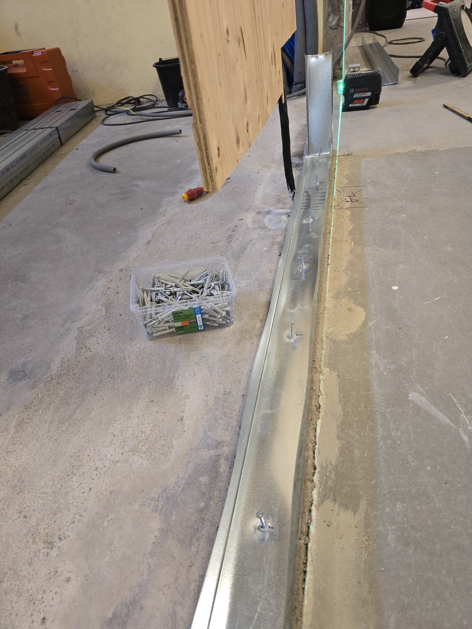

Nu kör vi! Spikplugg är så smidigt!
En person använder en elektrisk borrmaskin för att fästa en stålregel mot golvet, med en grön laserlinje som guidning.

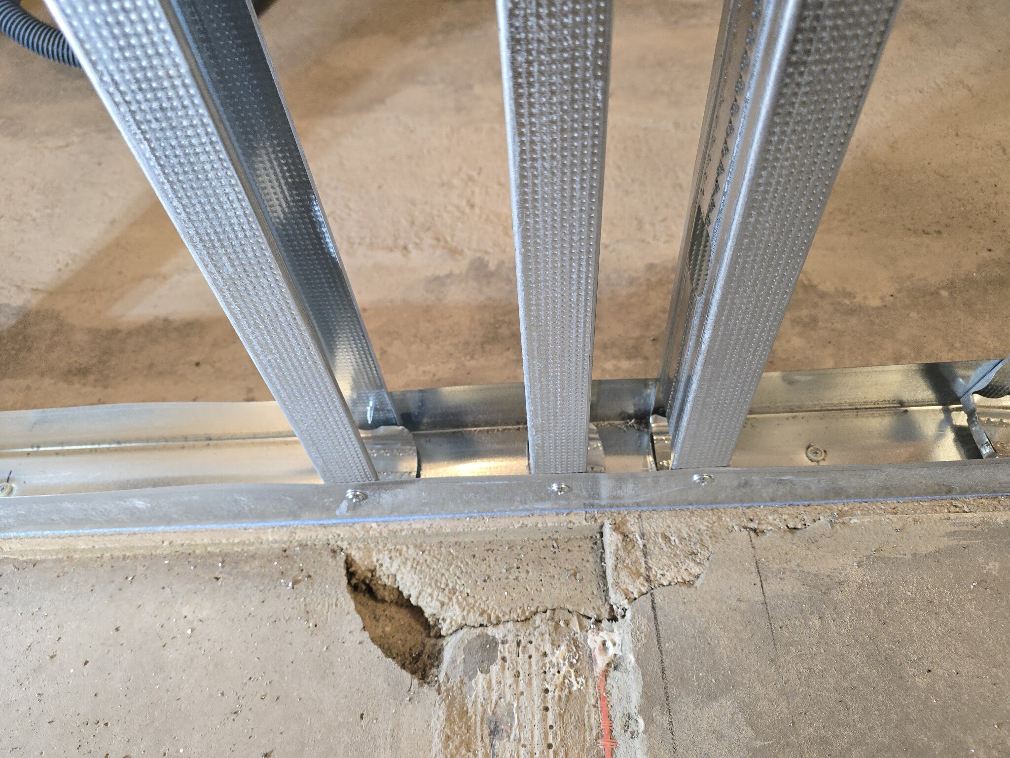

För att göra väggen extra tät kör jag också fogmassa mellan vägg och regel. Ni kommer se många tuber fogmassa gå in i denna vägg så känn er förvarnade.
Stålreglar och fogmassa på golvet, en del av byggprocessen för att regla upp väggar på ett betonggolv. Mätsticka och dammsugarslang syns också.
På med regeln och i med pluggarna i de förborrade hålen.
Stålregel monterad på betonggolv med spikplugg. Hammare och låda med pluggar synliga i bild. Hyllplan och tapetrulle i bakgrunden.
Första skenan klar! I nästa inlägg fortsätter vi regla med stål.

Vad är skillnaden mellan spikplugg och vanlig plugg och skruv? Som jag förstått det så har även spikplugg möjlighet att skruvas då den har huvud anpassat för bits? Är det att det är snabbare sett till att spiken/skruven redan sitter i pluggen och det är typ en sekund snabbare att knacka till med hammaren än att ta skruvdragaren?
Ja exakt
Enklare/snabbare. Bara borra rätt genom regeln ner i betongen så ner med spik-pluggen och dra till med hammaren. Skruvhuvudet används om du vill få ut den ur betongen
Etnoy
Precis som @GregerRil säger, skruv och plugg behöver man först borra med relativt grov borr ned i betongen utan att borra så grovt i skenan. Med en spikplugg kan jag köra en relativt smal borr genom både skena och betong.
När sedan pluggen ska fästas behöver jag ta bort skenan från golvet. Nu gjorde jag det ändå eftersom jag ville limma, men det är en annan sak. Med spikplugg trycker jag bara allt genom skenan och betongen och bankar/skruvar fast.
Dessutom är spikpluggen möjlig att ta bort, det är inte alla infästningar där det är möjligt.
Det finns ett stort utbud med infästningsvarianter. En metod som är vanligare bland proffs är att man kör en krutdriven spikpistol där man bokstavligt skjuter in en spik genom trä/stål och betong, snabbare än så kan det inte gå men det blir förstås en permanent infästning.
PS för lite bonus-content kring krutdrivna spikpistoler ska ni kolla på lock picking lawyer som visar att en sådan "Ramset gun" kan användas för att mycket effektivt ta sig genom lås.

29 juni 2025. Nästa skena ska på, och nu kommer vi till första dörren. Det är som sagt första gången jag arbetar med stål, så jag har fått läsa på en del. Metoden jag fastnat för är att vinkla upp skenan vid dörren och sedan köra träregel runt dörren.
Byggarbetsplats med en stålregel, träskiva, laserverktyg och mätverktyg på golvet. Verktyg och material syns runtom.

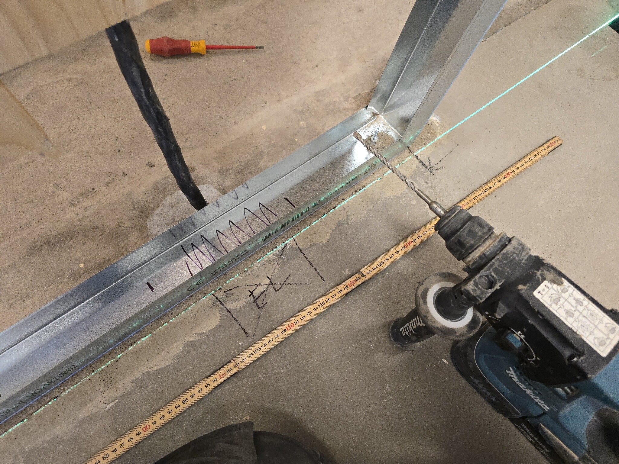

Det gäller att tydligt markera för framtiden var inkommande el går så man inte borrar där av misstag.
Borrmaskin borrar hål i golvet bredvid stålskena, tumstock och verktyg, förbereder montering av takskena.
På med fogmassa för maximal tätning...
Stålregel monteras med fogmassa intill träregel, lasernivå i bakgrunden. Skruvar och plugg syns på golvet, samt sladdar och verktyg.
...och sedan spikplugg igen.
Stålregel monterad på golvet med skruvar, träskiva bredvid och verktyg i bakgrunden, samt låda med skruvar på golvet.
Nu återstår bara sista lilla skenan längst bort mot toaletten, den går snabbt.
Rördragning med el- och ventilationsrör i en byggarbetsplats hörn, synlig fogmassa applicerad på betonggolvet.
Vinkeljärn monterat vid golv och vägg, med borr och ventilationsrör i bakgrunden.

Med skenan klar ska jag göra takskenan. Först måste jag rensa bort de sista resterna från blåbetongväggen med slipmaskin och 40-papper.
Person slipar blåbetongvägg med en Bosch slipmaskin, iförd handske, under renovering. Ledningar och ventilationsrör syns i bakgrunden.
Sedan fyller jag lagningsbruk i alla gamla hål och märker upp vart elen går
Vägg med installerade ventiler och kablage i ett rum under renovering. Märkningar på väggen och en träskiva i förgrunden.
Sedan är det dags att ta farväl av ventilationsstammen som ger friskluft till sovrummen på ovanvåningen. Det är just här som nya väggen ska gå, och då måste röret bort. Tur att man är själv hemma så ingen annan drabbas av detta, nu när det är sommar kan man sova med fönstret lite på glänt några dagar.
Ventilationsrör i taket på ett renoveringsprojekt, med verktyg och material i bakgrunden.
Ventilationsrör av stål monterade i taket i ett rum under renovering, med kablar och ledningar synliga i bakgrunden.
Ventilationsrör i taket i ett rum under renovering, med diverse synliga rör och ledningar i bakgrunden samt en dörr till höger.
Klart!
Ventilationsrör och belysning i taket på en byggarbetsplats. Röret förbereds för borttagning för att ge plats åt en ny vägg.
Takinstallation med stålreglar, ventilationsrör och elkablar. Exponerad betong och isolerade rör är synliga vid plats för ny vägg.
Med ventilationen ur vägen får man (kyld!) tilluft rakt in i rummet där jag jobbar, jag klagar inte.
Det börjar bli kväll men jag kan inte vila. Jag använder två stålreglar och två stöttor för att sätta upp skenan i taket. Detta är inte helt enkelt att göra själv, men jag måste få det gjort.
En halvfärdig innervägg med stålskenor och verktyg som vattenpass, borrmaskin och dammsugare i ett renoveringsprojekt.
Takmonterad stålregel med borrstång under installation, ventilation synlig i bakgrunden, inom ett renoveringsprojekt.

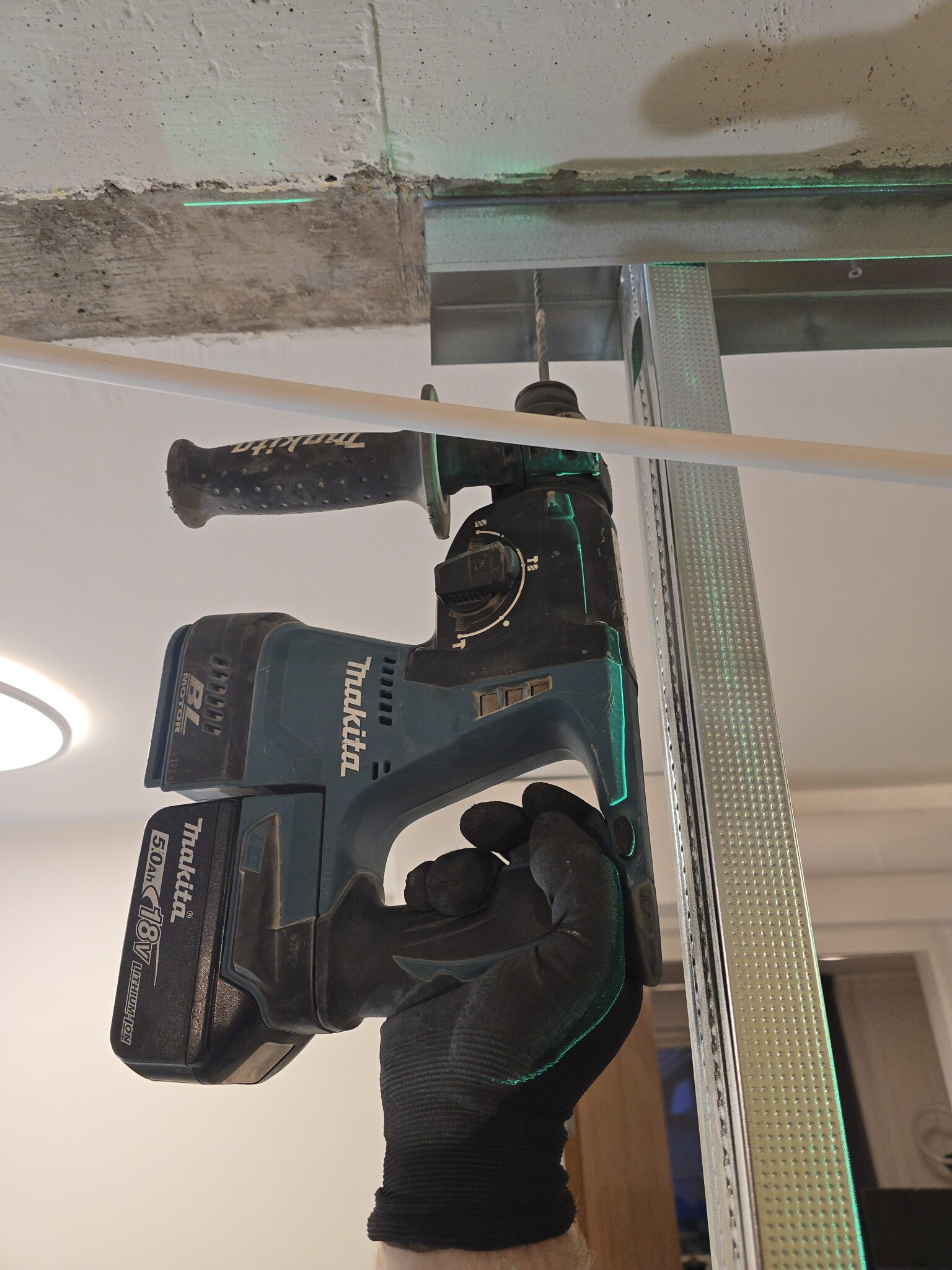

När jag är nöjd kan jag borra för de första hålen
En person borrar i taket med en blå borrmaskin, stålregel och grön laserlinje synliga. Glödlampsarmatur lyser i bakgrunden.

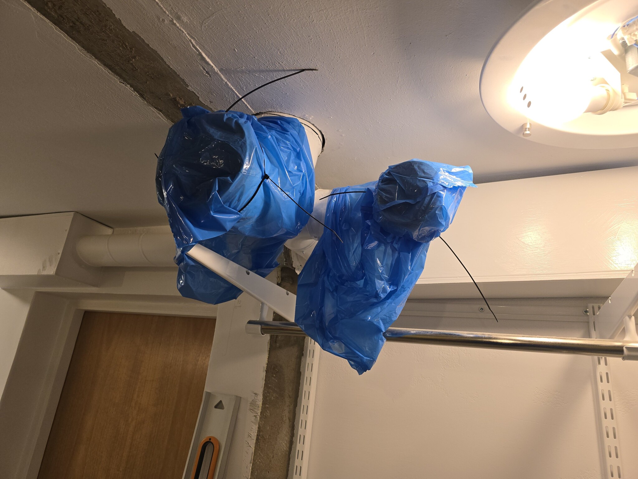

Här inser jag att ventilationen är bra att klä in med plast så inte dammet sprider sig längs kanalerna till boytorna.
Blå plastpåsar skyddar ventilationsrör i taket under byggarbete, med stålreglar och stöttor i bakgrunden.

Fortfarande 29 juni 2025, sent på kvällen.
Med fogmassan som extra tätning sätter jag upp takskenan och trycker in spikpluggarna.
Takskena monterad i taket med spikpluggar. Synliga rör och ledningar längs väggen i ett renoveringsprojekt.
Samma process upprepas för den andra takskenan, men denna gång behöver jag skära ut för elrören.
Bild på stålskena med genomförda elrör och kablar, märkta med text "EL" på väggen. Träskivor och kopplingsbox syns nedanför.

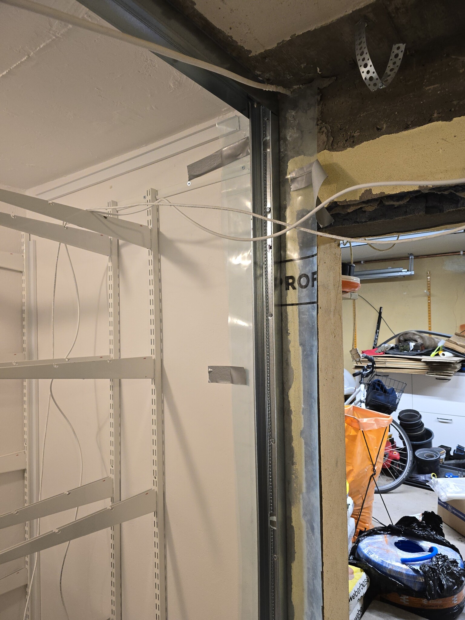

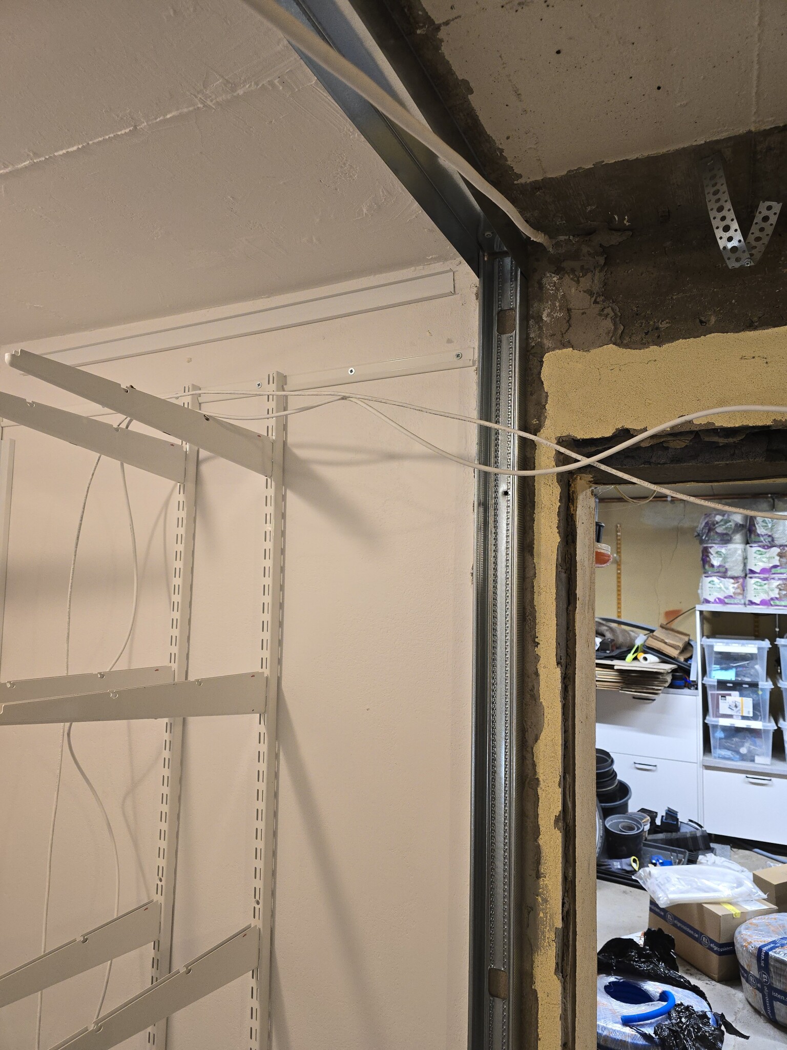

Med skenorna klara börjar jag med de stående reglarna. Här kommer första skenan upp närmast garaget.
Klipp till skenan...
Vägghörna med stålskena och kabeldragning i ett garage under konstruktion. Hyllsystem ses på väggen. Verktyg och material på golvet.

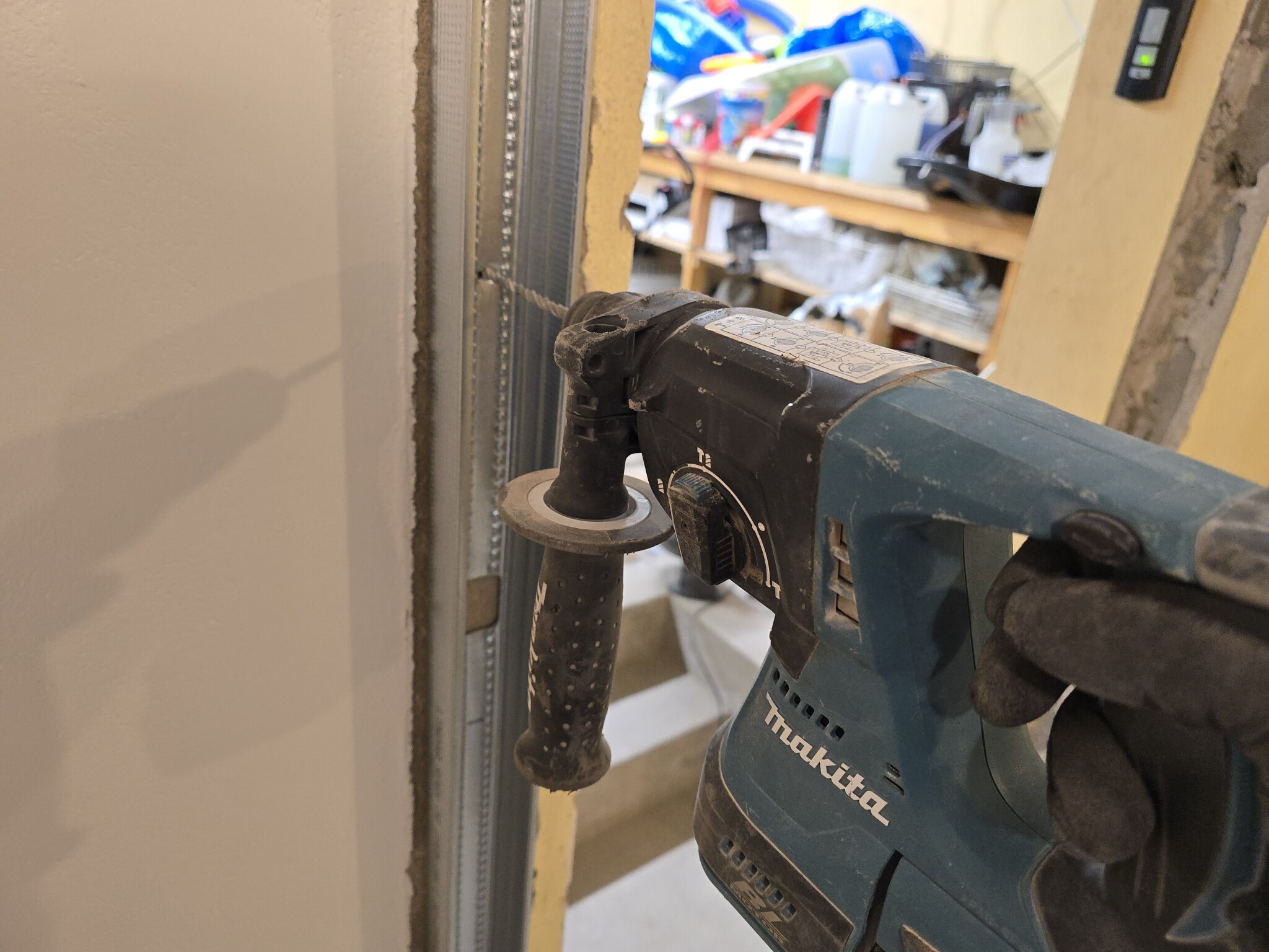

...förborra...
Byggarbetare borrar i vägg för installation av stålregel med Makita borrmaskin, synlig regel och utspritt byggmaterial i bakgrunden.
...foga och plasta...
Stålregel och takskena monterade med fogmassa och PE-film, vid en dörröppning under byggprocess av vägg.
...och sätta upp regeln.
Montering av stålskena med elledningar och plast i en ofärdig väggsektion, omgiven av byggmaterial och verktyg i ett garage.

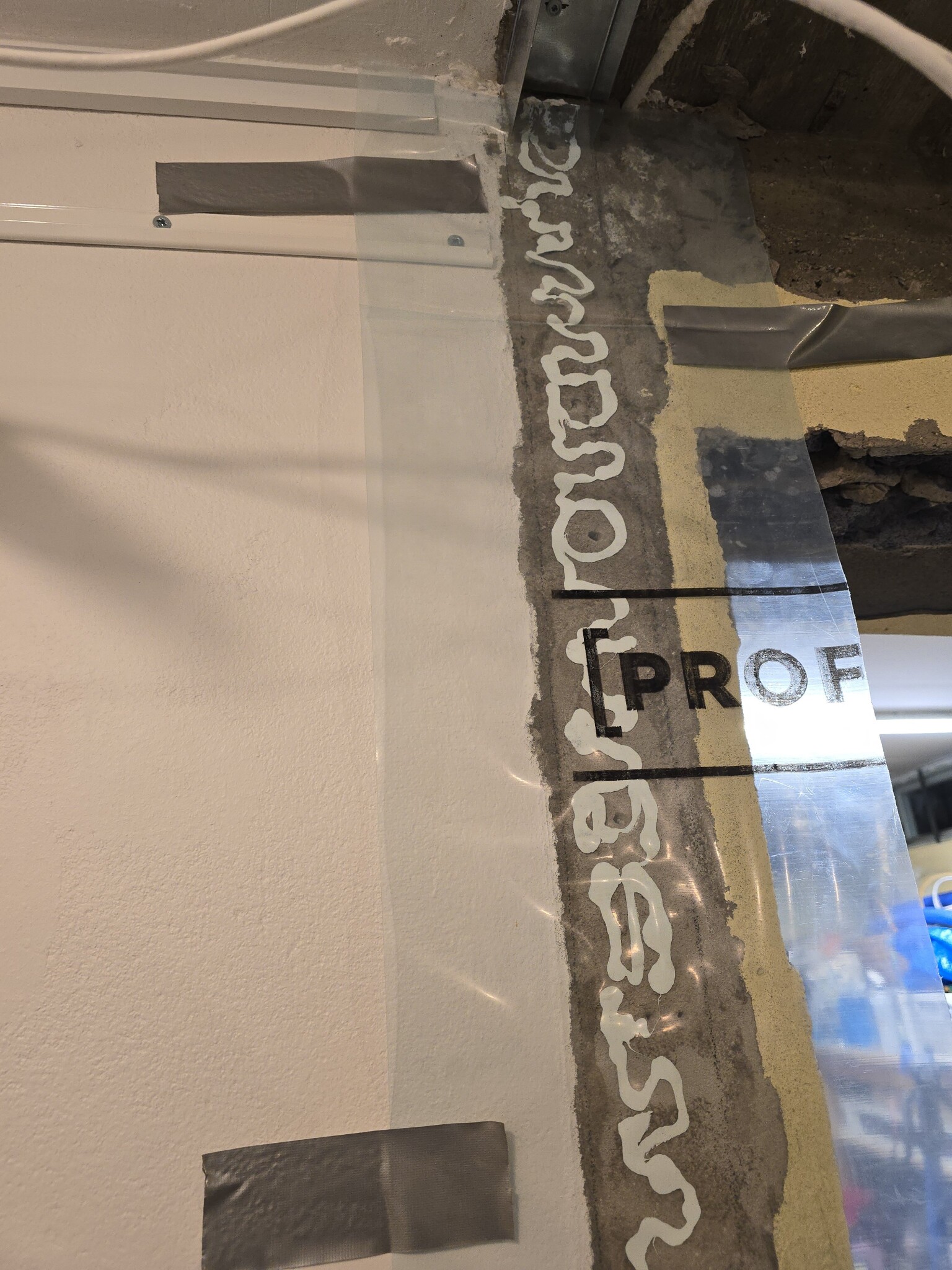

Som tidigare sagt kör jag plast eftersom denna vägg har relativt hög fuktbelastning från marken. Skenorna har PE-film under sig och undviker fukten på det viset.
Efter det är det dags för regeln på andra sidan rummet.
Vägg under konstruktion med exponerade rör och elledningar. Stålskenor och plast användes kring dörrparti. Byggmaterial och verktyg syns på golvet.
30 juni 2025.

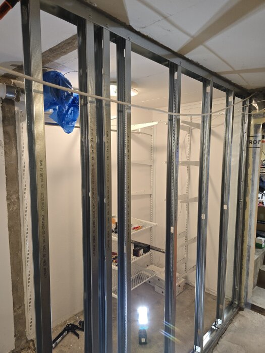

Nu kommer den alla bästa biten med stålreglar. Skenorna är uppe, och vi sätter alla fristående vertikala reglar. Det är verkligen enkelt jämfört med trä. Mät längden, klipp med plåtsax, och sedan ställ in skenan och vrid till. Klart! Sedan gör man samma med nästa regel. Rinse and repeat.
En person klipper en stålregel med en plåtsax i en byggmiljö.
Det tar inte många minuter att sätta alla reglar, CC45.
Stålskenor monterade för innerväggsbygge i förrådsutrymme, med verktyg och material spridda på golvet samt arbetsbänk i förgrunden.
Montering av stålreglar längs en vägg med synliga elinstallationer och verktyg i en pågående renovering av förråd, med byggmaterial på golvet.
I detta stadie är de ännu inte lodade.
Runt dörren blir det som sagt lite trä.
Byggprocess med stålskenor och träregel installerat på betonggolv, med elrör synliga ovanför skenan.
Vägg med kopparrör, elkablar och avloppsrör i en byggzon; verktyg och utrustning synliga på golvet.
Fast det går fort att sätta blir det spiiikrakt när man tittar längs väggen.
Byggprojekt med stålprofiler och reglar mot en vägg, omgivet av verktyg och ledningar i ett rum under renovering.

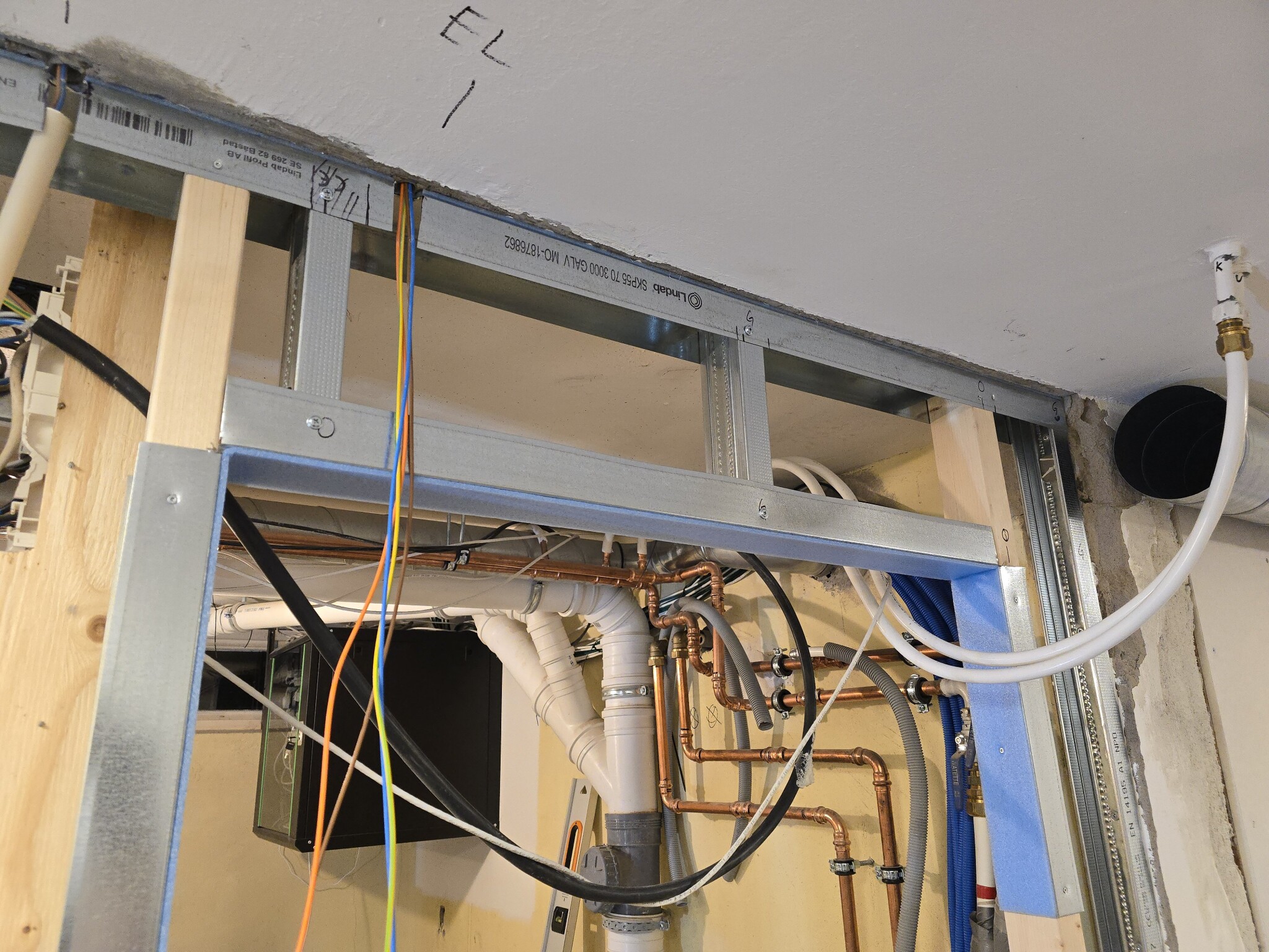

Över dörren bockar jag till en stålskena. Mycket robust och återigen enkelt att montera.
Byggarbetsplats med uppsatta stålreglar i ett rum under konstruktion, verktyg och material synliga på golvet, inklusive en arbetsbänk och kablar.
Nu mäter jag upp regelavståndet exakt och lodar in reglar på rätt ställe. Sedan skruvas de fast.
Stålskena monterad i taket med en vertikal regel inskjuten i skenan. Takskenan är fäst med en skruv mot ett betongtak.
Eftersom vi ska ha ett förråd får väggen en T-korsning, och där måste man tänka till lite extra och regla upp.
Stålreglar installerade på betonggolv med skenor, del av väggkonstruktion i byggprojekt.
Stålreglar installerade på väggen i ett rum, med verktyg på golvet; plastskydd synligt till vänster, lysrör upplyser arbetsområdet.
För att få till CC45 hela vägen blir det två reglar även över dörren.
Byggprojekt med stålskenor och reglar längs en vägg, med synliga elrör och ledningar vid taket i ett garage eller förråd.
Med detta är reglingen av första väggen klar!
Installation av stålskenor och reglar i rum, påbörjad väggkonstruktion med synliga trä- och stålhållare samt kabeldragning i byggprojekt.
Byggprojekt med stålreglar uppsatta på en vägg i ett garage, med verktyg och byggmaterial synligt runtom.
