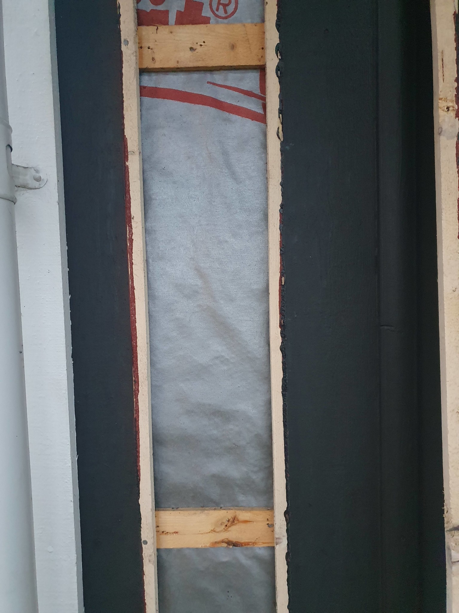

Eftersom jag fick så bra svar här i tråden så fortsätter jag fråga
Har tagit bort lite panel och på garaget ser det helt OK ut, det är mjuk isolering så man kan klämma in flexrören under reglarna.
På huset är det lite annorlunda. Se bild. De tunna delarna (bara några mm tjocka) är fastskjutna i underliggande regel för att hålla fast vindpappen. Eftersom regeln är där kan jag inte klämma under flexröret och jag vill såklart inte penetrera vindpappen. Enda lösningen jag kan komma på är att ta bort några bitar av de tunna träreglarna som syns och sen slipa av från ytterpanelen också. Det kanske räcker, vet inte exakt vilken storlek flexröret är. Annars hade man kanske kunnat gröpa ur lite på sidan av ytterpanelen och täcka över med lockläkten, men då har jag inget att spika lockläkten i för där kommer kabeln. Några andra förslag?

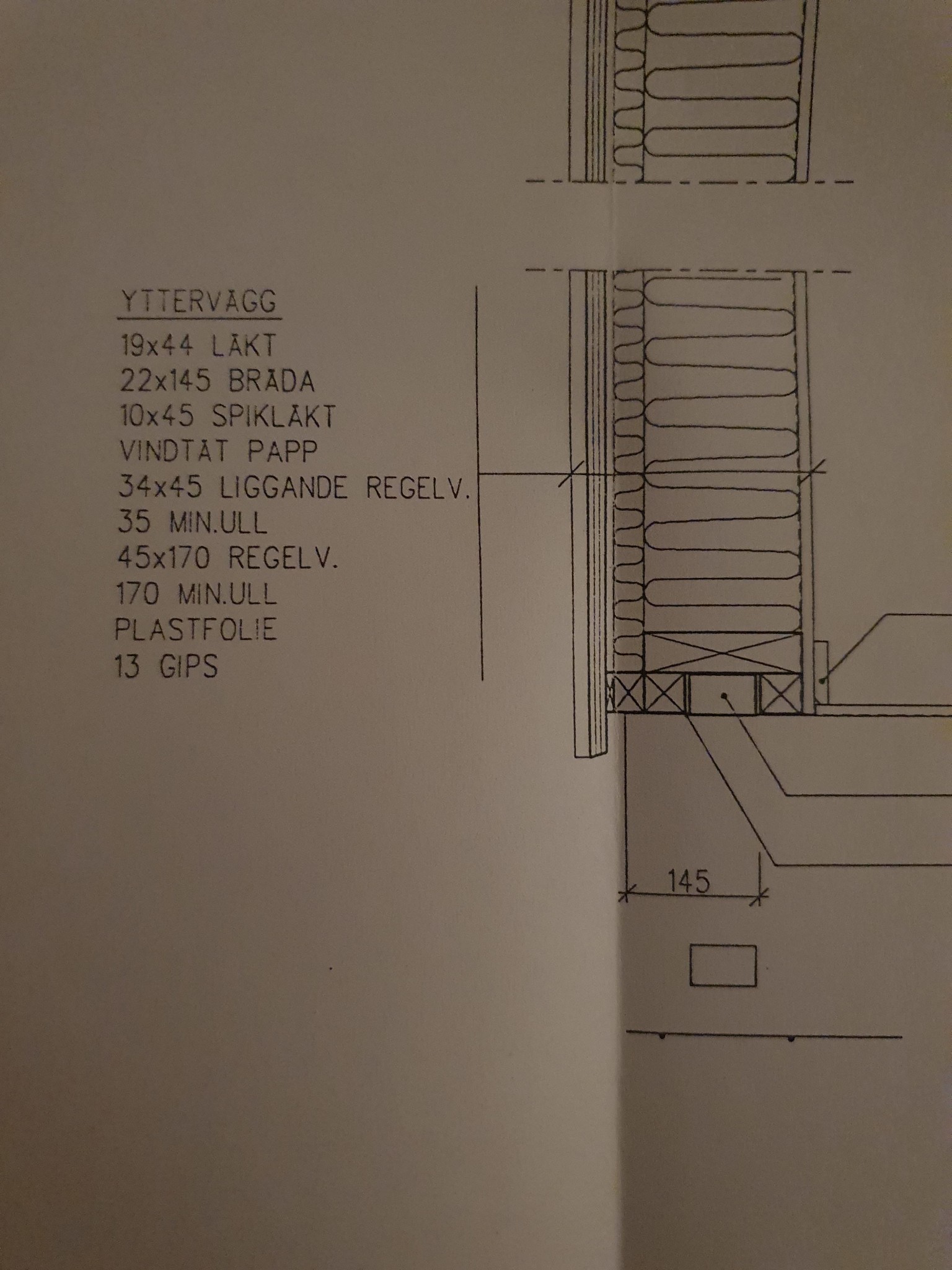

Eller skulle man kunna skära upp pappen minimalt, jacka ur 34x45 regeln lite, och sätta lite tätningstejp? Bifogar konstruktionsritningen.P polarsson skrev:Eftersom jag fick så bra svar här i tråden så fortsätter jag fråga

Ska du bygga in växelriktaren i väggen med? Ett par slingor DC kabel under kabelskydd är ju inte fult. Du behöver ju ändå antar jag ha kabelskydd på AC sidan samt säkerhetsbrytare som brandkåren ska kunna slå ifrån snabbt.
Växelriktare och säkerhetsbrytare ska sitta i garaget (fått godkänt på det). Kabelskyddsrör är lagda mellan hus och garaget. Genom att dra dc kablarna och ac kabel bakom panel på hus och garaget så kommer inga kablar att synas.P Putte 9497 skrev:
Frågan återstår, hur ska jag lösa kabeldragningen bakom husets panel? Jag vill ju inte ta hål på vindpappen.
Ett ställe är i eller under takutsprång.
Det andra är att sticka rör på läckte mellan duken och panelen.
Använd färdigdragna rör för solpanel.
https://www.elkanalen.se/produkt-kategori/solel/
kolla med solel- installation elfolk om +- i samma rör eller separata rör för plus / minus ledare. Kolla i länken ovan.
