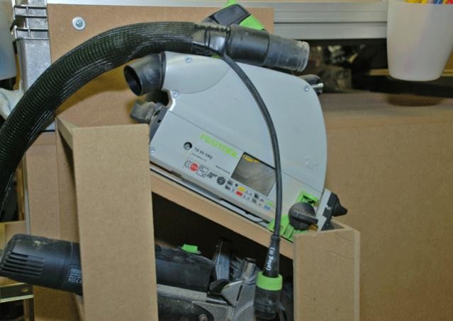

Ser ju bättre ut än det förra vi gjorde... och nog en stor fördel att ha strumpa ända upp till stosen känns det som.
Jag får väl ner och handla lite kabelstrumpa till innan julhelgen så man har något att fördriva den med... ;)
Ja...att inte ha strumpa hela vägen var helt OK med sänksågen, men störigt med sticksåg+of 1010 där utblåset sitter i princip ända nere i sulan.
Kan du inte återanvända strumpan du redan har? Det gjorde jag.

...2. Närbild på hålet där kabeln går igenom strumpan. En uttjänd maska, förhopppningsvis så skall det hålla...
Om du är rädd för att kabelns "flexande" skall tänja ut maskan skulle en lösning kunna vara att fixera kabeln med vulktejp eller krympslang innan strumpan träs på. Eller flexar strumpan så pass mycket att det eventuella problemet ändå skulle kunna ge sig till känna?

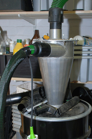

Här kommer lite bilder på den nya versionen av kabeln.
Mängden sladd som sticker ut är noggrannt uttänkt för att vara tillräckligt lång för avståndet mellan utsugsport och sladdfäste på alla maskiner...vi får väl se om jag har missat någon...
Alltid lika roligt med bilder :D
Hur långt? Vilka maskiner tänkte du på?
Förvisso kanske detta fungerar men jag riskerar inte att stå i julhelgen och behöva material när det är stängt hos leverantören...
Billigare då att köpa hem lite extra än att få problem med nerverna när man inte har något att göra... :D
Har stått och sågat mycket med TS55an idag, och jag är otroligt nöjd med kabelstrumpelösningen, den fungerar utmärkt, riktigt skönt att jobba med bara 1 slang, och ett otroligt mycket bättre glid över alla ytor.
True that Masta D!!!! Var på Bejoken i fredags och satt mig med en kopp kaffe imorse tillsammans med ungarna när dom skulle se på Bolibompa. Tog max 10 minuter att få allting på plats. Hade dock ingen cykelslang så det fick bli svart eltejp. Men det är riktigt najs, med både elkabel oxh slang i samma paket! Enkelt, snyggt och praktiskt
