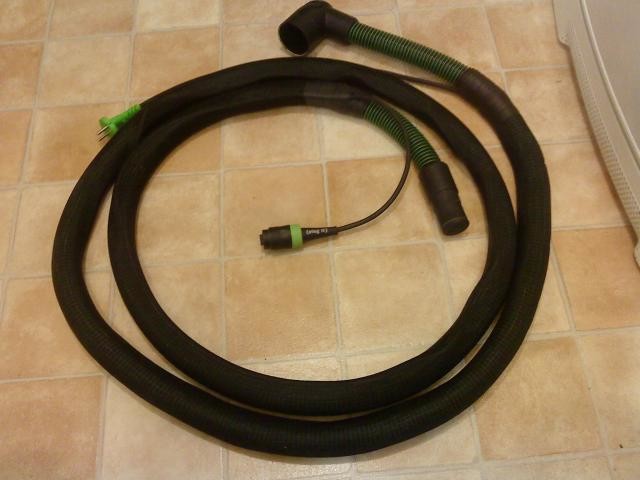

Kabelstrumpa för dammsugarslang
Jag gjorde en riktig ful-lösning en gång. Det finns rapporterat i en tråd:

Hej DanielDaniel_N skrev:
Hur pass förstyvad blev din lösning...
Går slangen fortfarande att få ner i "garaget" på dammsugaren...
Har en känsla av att jag ska på inköpsrunda idag... det är ju fredag och allt. :wow:
Får se vad vi hittar för kul maskiner och tillbehör att roa oss med i helgen...
Nä, så väldigt mycket styvare blev den inte, det är absolut inga problem att få ner slangen i garaget, inte ens på minin. Jag tror inte att förstyvningen kommer att spela någon roll alls vid användande av slangen.Paul-Staffanstorp skrev:
Det enda jag är tveksam till är hur bra vulkningen och själva strumpan kommer att hålla mot skarpa kanter och nötning.

Ok... låter ju bra.Daniel_N skrev:Nä, så väldigt mycket styvare blev den inte, det är absolut inga problem att få ner slangen i garaget, inte ens på minin. Jag tror inte att förstyvningen kommer att spela någon roll alls vid användande av slangen.
Hur det lär hålla får vi se.

Jag tänkte på en sådan här variant redan när jag köpte dammsugaren för ett år sedan men har inte kommit till skott ännu. Nu när du har undersökt marknaden, konstruerat, köpt och provat så är det ju bara att sjäv göra efter.
Är det 36mm slang som är på bilden? Vilken diameter på strumpan köpte du?

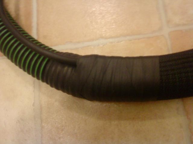

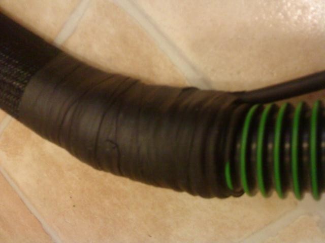

Det är 27mm slang, och jag använde Bejoken 670890, som klarar slang 30-49mm. Lite trixande var det att få i slang och sladd, men det var bara att slå på scrubs och sätta sig i soffan och fippla lite.jac skrev:
Jag valde inte krympslang eftersom försäljaren av denna rekommenderade vulktejp istället - dels för att vulktejpen skulle smita åt bättre, och därmed hålla fast strumpan bättre, dels för att man helt slipper riskerna kring uppvärmning av slang och sladd.Bloink skrev:
Eventuellt blir det en krympslang utanpå i alla fall, eftersom vulktejpen verkar ganska mjuk, och jag funderar på hur den kommer att tåla slitage. Men det får framtiden utvisa.
Att sätta på krympslang för att få ett fabriksutseende är inte riktigt min grej, funkar det så är jag nöjd även om det ser hemmafixat ut.
