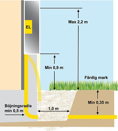

Jag ska dra ny elmatning till garaget från huset som ska göras av elektriker. Elektrikern överlät till mig att gräva ner kabelskyddsrör för kabeln i marken. Elektrikern sa att det bara var att gräva ner. När jag läst på nätet om förläggning av kabelskyddsrör läste jag att man bör återfalla med sand runt röret innan övriga jord återfylls.
Någon som det om det är nödvändigt och varför man i så fall gör det?

Det är sällan nödvändigt och det är för att man inte ska skada röret när man återfyller, typ vassa stenar som trycks in i röret.

Djupet lämpligt med nacken på en spade och lite till, så inte nästa grävning hugger i röret.

något jag inte fattar är hur man går från kabelskyddsrör till annat rör. Markröret måste ju sluta under mark, för att sedan gå över till vadå? Jag fattar att det inte blir vattentätt men att gå från 50mm rör till typ 16 flex ger ju rätt mycket utrymme för jord att åka ner?
Ja ofta slutar markröret under mark och man får en "draggrop" vid huset, därifrån drar man kabeln i ett mer "lagom" rör in i huset. Eftersom det handlar om en jordkabel som får läggas utan rör i marken blir det en bit utan rör mellan markröret och röret in i huset. Markröret tätar man lämpligen med nått så att det inte fylls med sand/jord, tex en ihoknölad plastpåse som man stoppar in i rörändan.

tack för svar! Varför kan man inte bara dra markröret hela vägen in?
Jo det kan man men det brukar vara lite trångt i väggen med tanke på reglar och isolering, det kan även vara lite problematiskt att dra kabeln inne i skåpet speciellt om det är en lite längre sträcka och en lite grövre kabel då vill man gärna ha en draggrop där man kan dra fram kabeln innan man stoppar upp den den sista biten.
