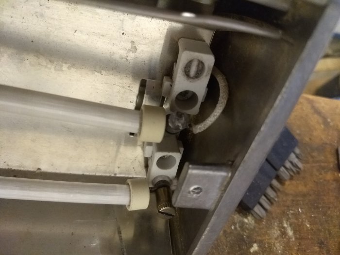

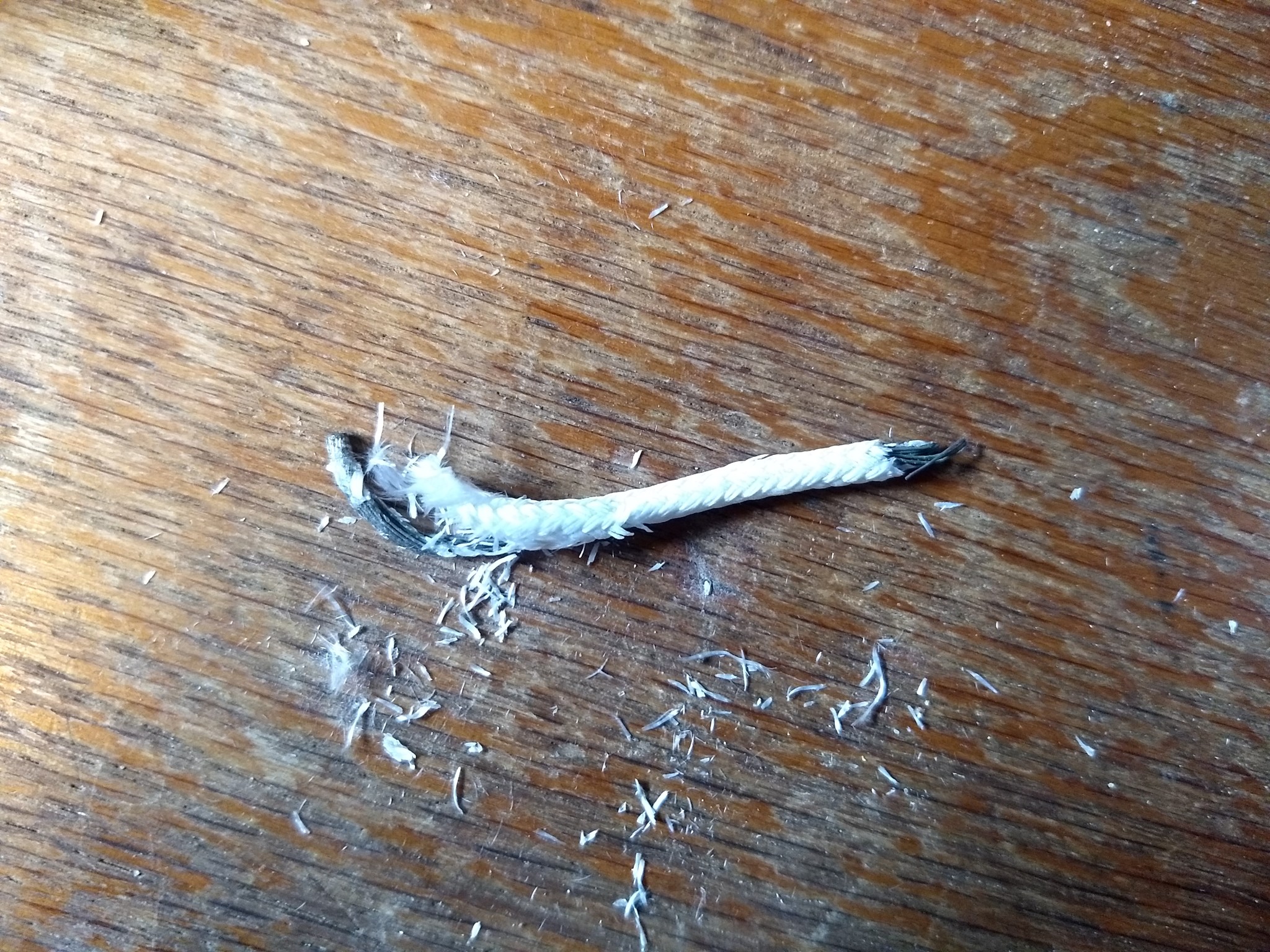

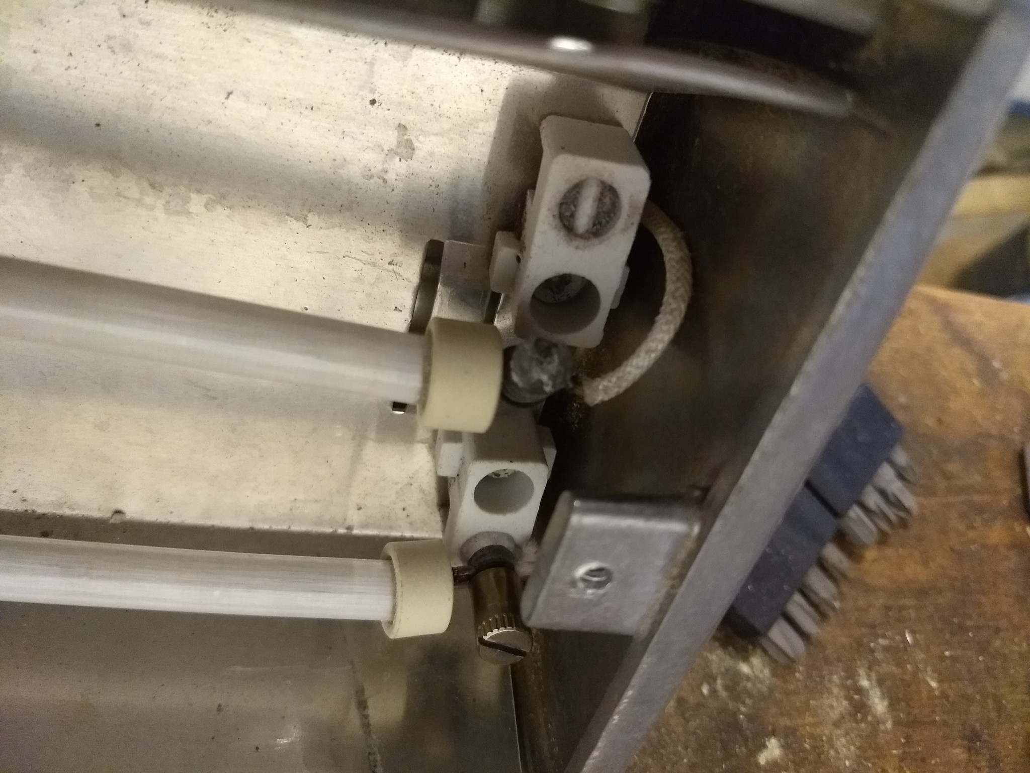

Min Speedheter (IR-värmare 1100 Watt) gav upp idag, och när jag skruvade isär den hade en kabel gått av. När jag plockade ut den, så föll isoleringen isär/av.

RHH överträffas nog bara av teflonisolerad ledare, men varmare än 180 grader vill du inte ha. Det låter som en olämplig placering av ledningarna i armaturen. Ledaren på bild ser ut att ha någon glasgarnsfläta eller nåt som redan den tål mer än vad som borde behövas.
Det verkar ha blivit överhettad på något sett, ena anslutningen mellan kabel och rör hade fastnat (värmts ihop). Det är en sådan där ihålig skruvplint som skarvar mellan IR-rör och kabel. Vet inte vad de kallas, man skruvar på en hatt med en rund pinne inuti.

Ok, en kort snutt mot rörhållaren. Där kan det bli riktigt varmt ja.

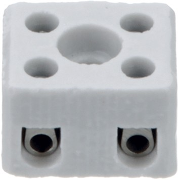

Kan det vara mantelklämma du tänker på?

Oh jag glömde säga att de brukar gå sönder, åtminstone de jag pillar på...
Det finns "sockerbitar" i porslin avsedda för lysrör etc som kanske får plats.
Vet att Clas haft dem, men hittar dem inte nu.
