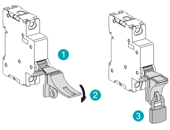

Nu kommer lite mer val. Man ska kunna frånskilja för säkert arbete för en tekniker, här finns valen uttag+stickpropp, säkerhetsbrytare eller använda säkringen i centralen.
Det sista är möjligen tänkbart i ett enbostadshus absolut inte vettigt i en mer allmän miljö eller där man inte har centralen i absolut närhet, helst under uppsikt. Det finns saker för att låsa säkringar i frånslaget läge, det kan vara bra att ha något sådant till hands vid centralen i så fall:
