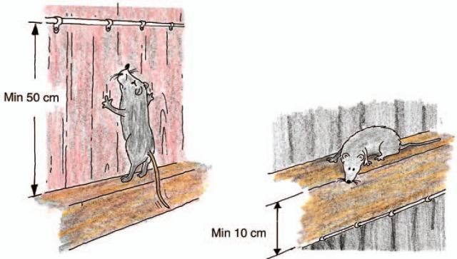

Upptäckte precis att jag haft besök av möss som tyckt om den kabel som går ca 1 m från en kopplingsdosa till en 3 kW VVB (2 fas) i min gäststuga.
Funderar på vad man kan sätta för kabel där som inte är lika uppskattade av mössen då det alltid finns risk att de kommer in igen?
Är lite osäker på exakt vad som använts där idag, men det ser ut att vara någon sorts flerkardelig plastkabel.
Då det bara är 2x10 A, vad tror ni om en vanlig EKLK? (Har en del liggandes)
Då kommer de ju iaf inte in i de spänningsförande delarna lika enkelt.
F.ö. ingen JFB om det spelar roll i kabelval...

Jag har inte heller installerat så mycket med pansarrör och när jag har gjort det så har det antingen varit med slang av metall i böjarna eller med färdigt bockade rör. På industrin där man ibland lägger pansarrör på kabelstegar för att man vet att det kommer vara stor risk för mekanisk skada på ett visst ställe så lämnar man ofta helt enkelt böjarna utan rör och placerar dem där man vet att det inte är så stort slitage, eller med någon annan form av mekaniskt skydd.
Du behöver metallrör i någon form om mössen vill komma åt kabeln, inget annat håller i längden.

Annars fungerar det med vanligt kabelskydd (U-profil) om det är ett plant underlag kabeln ligger på. Fördelen med kabelskydd är att du slipper koppla ur kabeln från maskinen när du monterar det.
