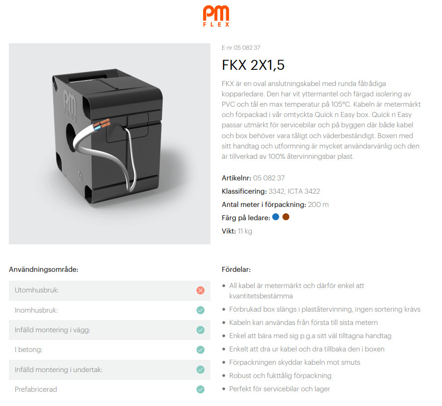

Jag hävdar motsatsen. FKX är en anslutningskabel avsedd för inomhusbruk. Informationen hos PM Flex är minst sagt otydlig. De beskriver mest sin väderskyddade box och inte kabeln användningsområden. Se produktbladet.
FKX oval anslutningskabel med vit isolering sticker ut från svart väderskyddad Quick n Easy box.
Fotografen
tommib
Eh, här förstår jag nog inte riktigt. Rubriken användningsområde finns ju där till vänster och där står allt med förutom utomhusbruk.

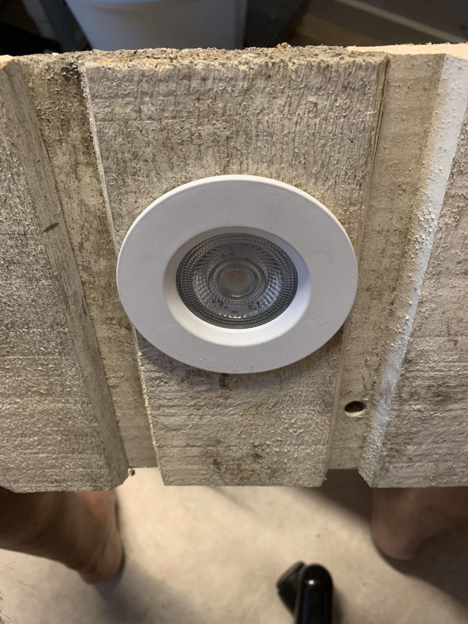

Ser ut som om jag får söka efter en annan spot att montera i carporttaket. Den som jag har köpt på prov är en spot från Biltema som är den enda (än så länge) som jag har hittat vilken får plats på den z-panel som sitter i taket. Men jag vet inte vad det är för j...a kabel som gäller för att kunna installera denna, då den är avsedd för att kunna monteras utomhus så måste man ju även kunna hitta en godkänd kabel. Inte ens en EKK 3G1,5 går att använda, den får inte plats i spotens "klämfäste" som skall hålla kabeln på plats.....:lying:
Den första bilden visar klämfästet i första hacket dvs största möjliga kabel som får plats och där passar inte en EKK3G1,5. Den andra visar spoten i panelen.
Spotlights klämfäste med en tjock EKK-kabel som inte ryms i fästet, på skivmaterial.
Spotlight monterad i en z-panel av trä med synlig kabelklämfäste.

Den där spotten ser allmänt olämplig ut för en carport skulle jag säga.
