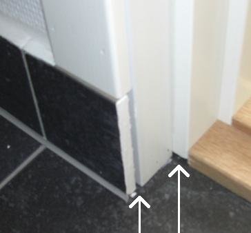

Vi håller precis på och köper ett hus som just byggts färdigt. Säljaren är byggfirman som uppfört huset (lösvirkeshus). Vi har efterfrågat ett slutbesikningsprotokoll och enligt byggfirman har det gjorts en slutbesiktning och allt var OK, det enda man väntade på var ett papper på uppmätningen av ventilationen.
Nu har vi låtit göra en överlåtelsebesiktning på huset och det mesta var/är OK men det fanns en hel del småsaker som en slutbesiktning borde ha upptäckt tycker jag (inget vattenlås på avloppet till "hon" i tvättstugan, en del dörrar som kärvar/hänger lite snett, diskmaskinsluckan gnisslar, ej grundmålat bakom vindskivor, ej tätade glipor vid dörr/golvsockel i tvättstugan (se bild), etc.).
Småsaker dom dom nu ska åtgärda men som ändå väl borde ha upptäckts vid en slutbesiktning...
Men nu till vår egentliga fråga, enligt säljaren/byggfirman är det deras KA som utfört slutbesiktningen - men kan man ha sin KA som slutbesiktningsman? Kanske det blir något specialfall där det tillåts i och med att "byggherre" och "byggfirman" är densamma... Dom har ju byggt huset till sig själv för att nu sälja det...

Slutbesiktning är ett slags leveransbesiktning mellan beställare och den som bygger. I det här fallet är det en byggfirma som byggt åt sig själv och låtit sin KA göra leveransbesiktningen. (Det luktar jäv lång väg.)
Men... situationen är ju den att ni inte är beställare. Ni är köpare av ett hus (visserligen nybyggt, men ni är inte den kontraktsenlige beställaren/byggherren i juridisk mening av huset) och då är det egalt vilken som gjort leveransbesiktningen.
Ni har låtit göra en överlåtelsebesiktning som en köpare ska göra. Vad som framkommer där är mer värt för er del än det som framkommit i slut-/leveransbesiktningen. Protokollet från sistnämnda är inte mycket värt ur er synpunkt. Därför kan ni i princip helt strunta i vad där står.
Däremot skulle jag dra öronen åt mig som köpare, om jag inte fått utse den som gör slutbesiktningen när det är fråga om ett nybyggt hus.

Åhhh, det lät som visa ord Byggaren - tackar tackar!
Det enda jag "oroar" mig nu inför detta med KA som slutbesiktningsman är om kommunen kommer att godkänna slutbesiktningen. För så vitt jag förstår måste dom göra det innan huset anses vara färdigställt. Jag ska slå en pling till kommunen i morrn.

Det finns inga egentliga krav på att man måste göra en slutbesiktning. (bara om Garbo är inblandad och villkorat detta i sin försäkring)
Eftersom byggaren (byggherren i detta fallet) inte haft något skäl att använda en opartisk besiktningsman så är ju det hans val.
Ni köper i er tur ett befintligt hus (som vilket annat beg.hus somhelst) och har då sedvanligf undersökningsplikt. Detta brukar man lösa genom att låta göra en överlåtelsebesiktning.
Ni har altså hanterat det hela korrekt.
