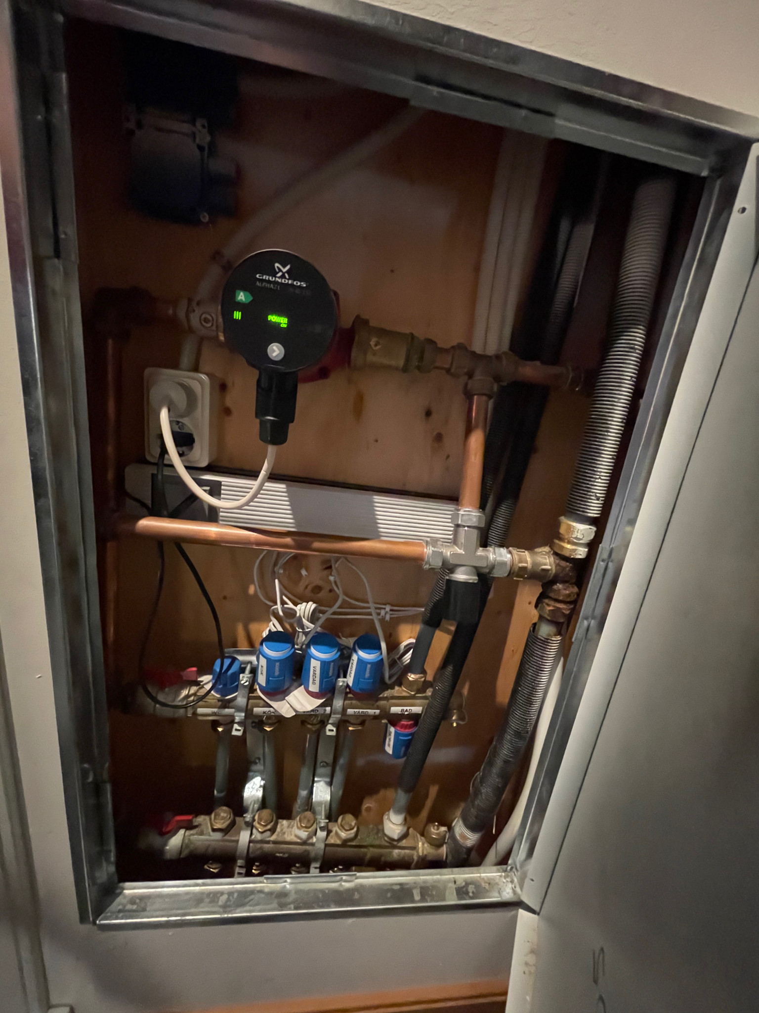

Lite n00b, men försöker lära mig... Sorry för ev. felaktiga ordval. Har kallare på bottenvåning än övervåning och vill försöka fixa det.
Har bergvärmepump som används för vattenburen golvvärme bottenvåning (+badrum övervåning) samt till radiatorer i garage och på övervåning i övrigt. Bergvärmepumpen har rumsgivare på bottenvåningen (och är allmänt överdimensionerad med varvtalsreglerad kompressor och extra djupt borrhål, så värme finns att hämta).
Det är ett par grader kallare på bottenvåningen än på övervåningen, hur jag än försöker ställa in saker (strypa radiatorerna gör bara att det blir kallare totalt) så får jag inte riktigt till det.
Började med att motionera "ventilerna" på golvvärmeslingorna (som hade fastnat) så de började fjädra tillbaka som de skulle - det återställde värme på slingan till badrummet som hade blivit kall.
Sen bytte jag samtliga 4 styrdon som hade slutit fungera (3 rumsgivare som styr dessa, 24V NC Uponor) - och har testat funktion - de kan nu stänga/öppna ventilerna när rätt temperatur uppnås i rummet (vilket aldrig sker bottenvåning...).
Sen ställde jag upp cirkulationspumpen (bytt för ett par år sedan) till max (normalt rekommenderas någon typ av konstant tryck, men jag satte den manuellt på nivå "III" istället för att få bättre snurr på vattnet.
Jag kan känna att returvattnet är märkbart svalare än det som går ut, men har inte mätt detta exakt (eftersom pumpen redan maxar fanns det inte så mycket mer att göra där såvitt jag förstår).

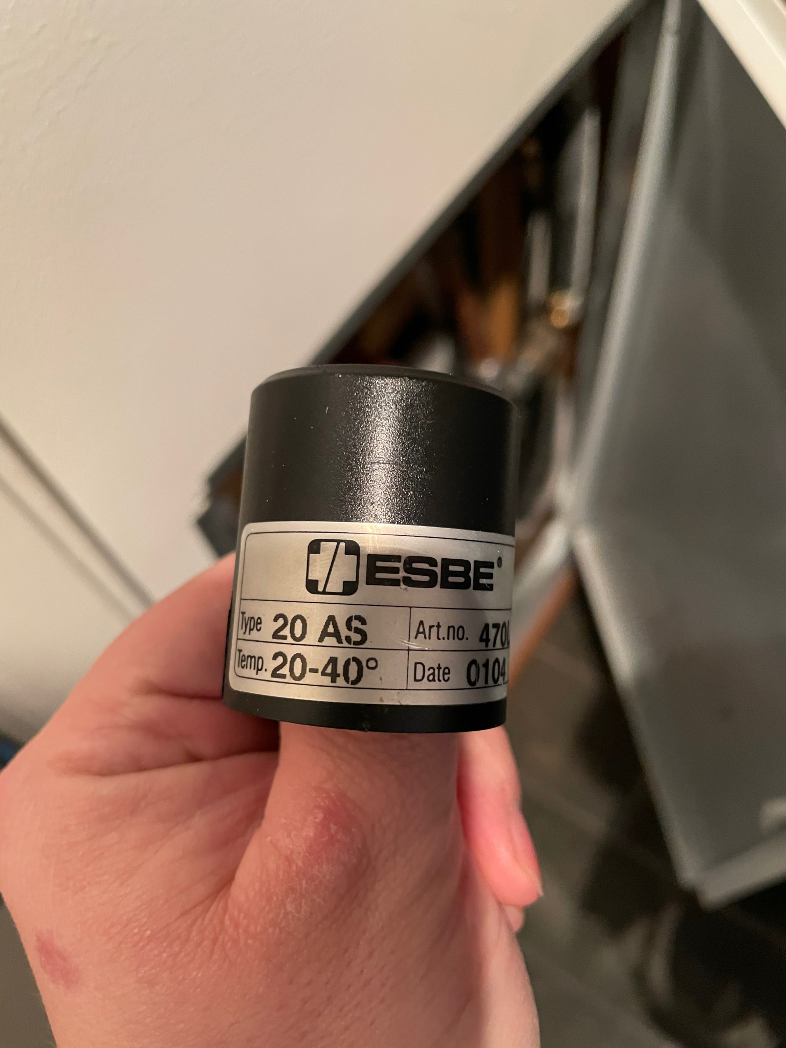

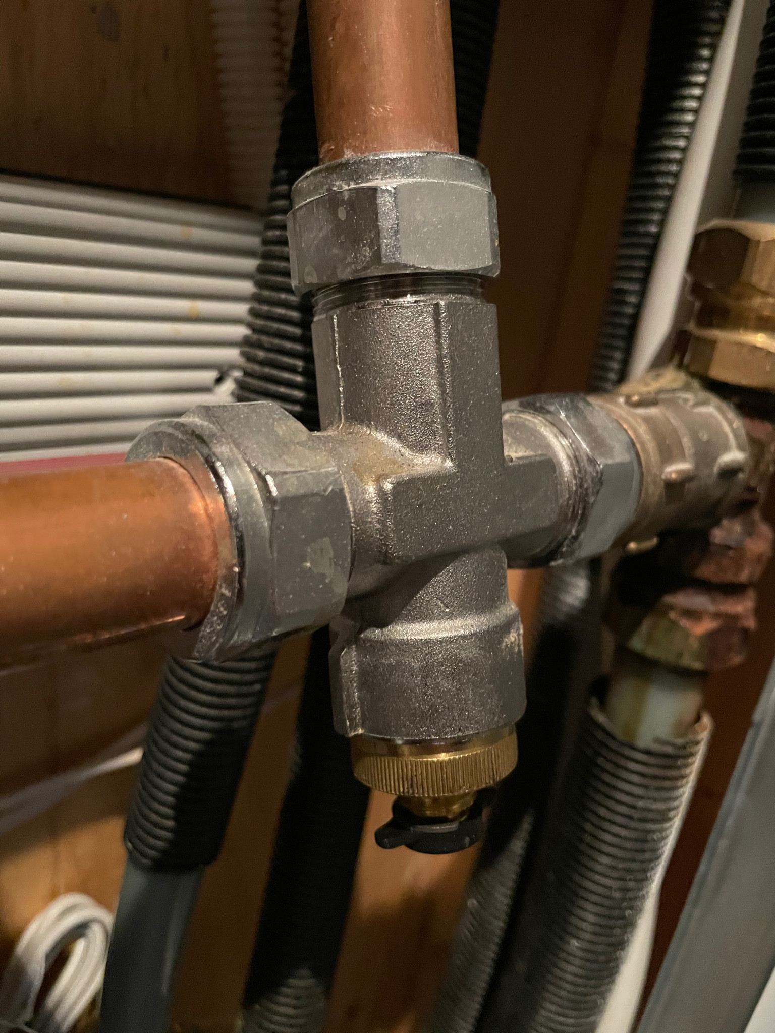

Så har jag till sist kommit tilll insikt att inget av detta egentligen var problemet, utan att det rimligtvis borde vara (lite) högre temperatur på vattnet som går ut i golvvärmen än det är nu (kontra det som går till radiatorerna (som får mycket varmare vatten)). Detta regleras tydligen med en ESBE blandningsventil 470L - det är grejen med svart lock på bilden.
Är jag på rätt spår? Hur skruvar jag på blandningsventilen (och hur mycket??) för att justera? Har googlat men hittar ingen manual eftersom den har utgått och är 20+ år gammal.
Bilderna är på dels hela skåpet där värmen går ut på slingorna, dels detaljbild på blandningsventilen...

Ser ut att funka - jämnare värme uppe/nere nu, men behöver mäta och se hur det funkar praktiskt när det blir lite kallare om en vecka. Förut var det enormt uppenbart när man kom ner att det var svalare, inte så nu längre. Jag lättade typ 0.5-0.75 varv på den svarta efter jag tagit av skyddslocket. Däremot verkar en slinga kall igen så blir till att motionera / slå lite på ventilen igen...
